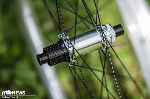

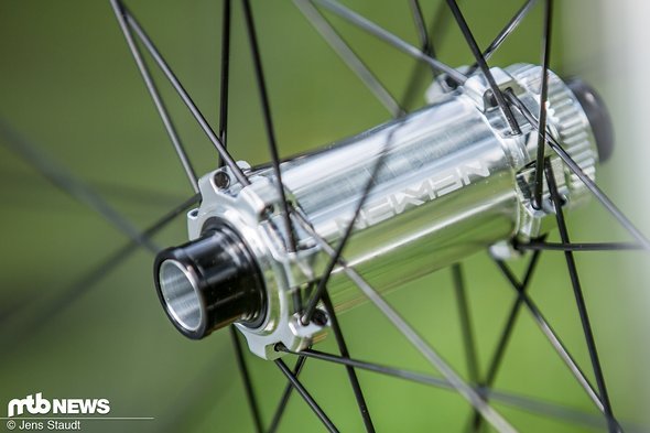

Die Naben in Generation 2 kommen ohne Verstellsystem zur Lagervorspannung
Die Naben in Generation 2 kommen ohne Verstellsystem zur Lagervorspannung - Am EWS-Laufrad kann dafür nur die auf dem Bild gezeigte Konfiguration gekauft werden, mit Ausnahme des Freilaufkörpers.

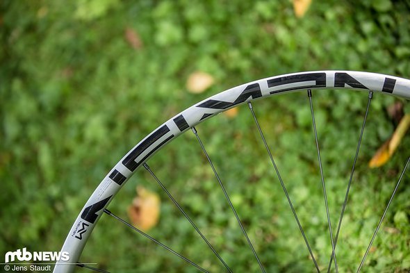

Bewährte Felge
Bewährte Felge - steif, aber nicht zu schwer und vor allem haltbar – die Felge konnte uns im ersten Test schon überzeugen.

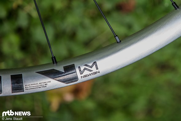

Angepasste Speichen
Angepasste Speichen - uns ist noch keine Speiche beim klassischen SL A.30 gerissen. Für den harten Einsatz gibt es trotzdem stabilere Sapim Race-Speichen.

Vom herkömmlichen Evolution SL-Laufradsatz unterscheidet sich die EWS-Edition nur in Details. Neu ist das silberne Finish, bestehend aus polierten Naben mit weißer Lasergravur und gebürsteter Alu-Felge mit schwarzen Decals. Die Nabe entspricht schon der zweiten Generation von Newmen – bei diesen entfällt die Möglichkeit, die Lager extern vorzuspannen. Felge und Nabe werden im Gegensatz zum normalen Laufradsatz nicht mit Sapim D-Light-Speichen, sondern mit den weniger stark verjüngten Sapim Race-Speichen verbunden. Auf der Waage macht sich die etwas schwerere Nabe und die etwas schwerere Speiche bemerkbar. Mit 1.780 g hat der Laufradsatz laut Hersteller 100 g zugelegt. Unser Testmuster bringt mit 1.714 g nur 34 g Mehrgewicht auf die Waage.
Abgesehen vom Finish, ist die Felge gleich geblieben. 30 mm Maulweite, ein vergleichsweise hohes Profil: In unserem Test konnte sie durch gute Haltbarkeit auch bei härtestem Einsatz überzeugen. Die Kompromisslosigkeit der Laufräder muss man abschließend etwas relativieren: Ab Werk ist der Satz zwar nur in dieser einen Konfiguration verfügbar, den Freilaufkörper kann man sich aber zumindest aussuchen und die silbernen Felgen und Naben sollen auch einzeln verkauft werden. Zusätzlich hat man die Möglichkeit, einen anderen Freilaufkörper nachzurüsten.
# Die Naben in Generation 2 kommen ohne Verstellsystem zur Lagervorspannung - Am EWS-Laufrad kann dafür nur die auf dem Bild gezeigte Konfiguration gekauft werden, mit Ausnahme des Freilaufkörpers.

Bewährte Felge
# Bewährte Felge - steif, aber nicht zu schwer und vor allem haltbar – die Felge konnte uns im ersten Test schon überzeugen.
Angepasste Speichen
# Angepasste Speichen - uns ist noch keine Speiche beim klassischen SL A.30 gerissen. Für den harten Einsatz gibt es trotzdem stabilere Sapim Race-Speichen.
