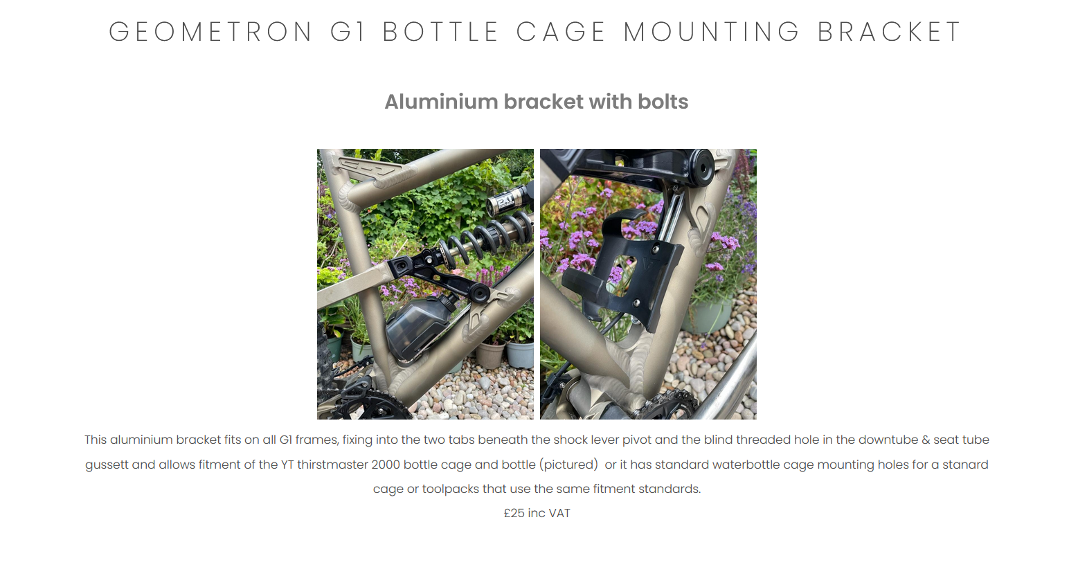

    Ich hab mal geschaut, was man mit dem fehlenden Flaschenhalter machen könnte.
    Die YT-Flasche Thirstmaster 2000 sollte millimetergenau passen. Bohrungen müsste man natürlich selbst machen. Ich hab das Ding mal richtig skaliert und in den G1-Rahmen eingepasst.
    Der G1-Rahmen mit Pinion steht bei mir ganz oben auf der Liste. Wenn ich den habe, kommt auch die Flasche dran smilie
    https://fotos.mtb-news.de/p/2816229?in=user
  3. B1H4
    Dabei seit 05/2020
    Beim alten G1 passte es jedenfalls auch.
    https://geometronbikes.co.uk/geometron-nicolai-spare-parts/
