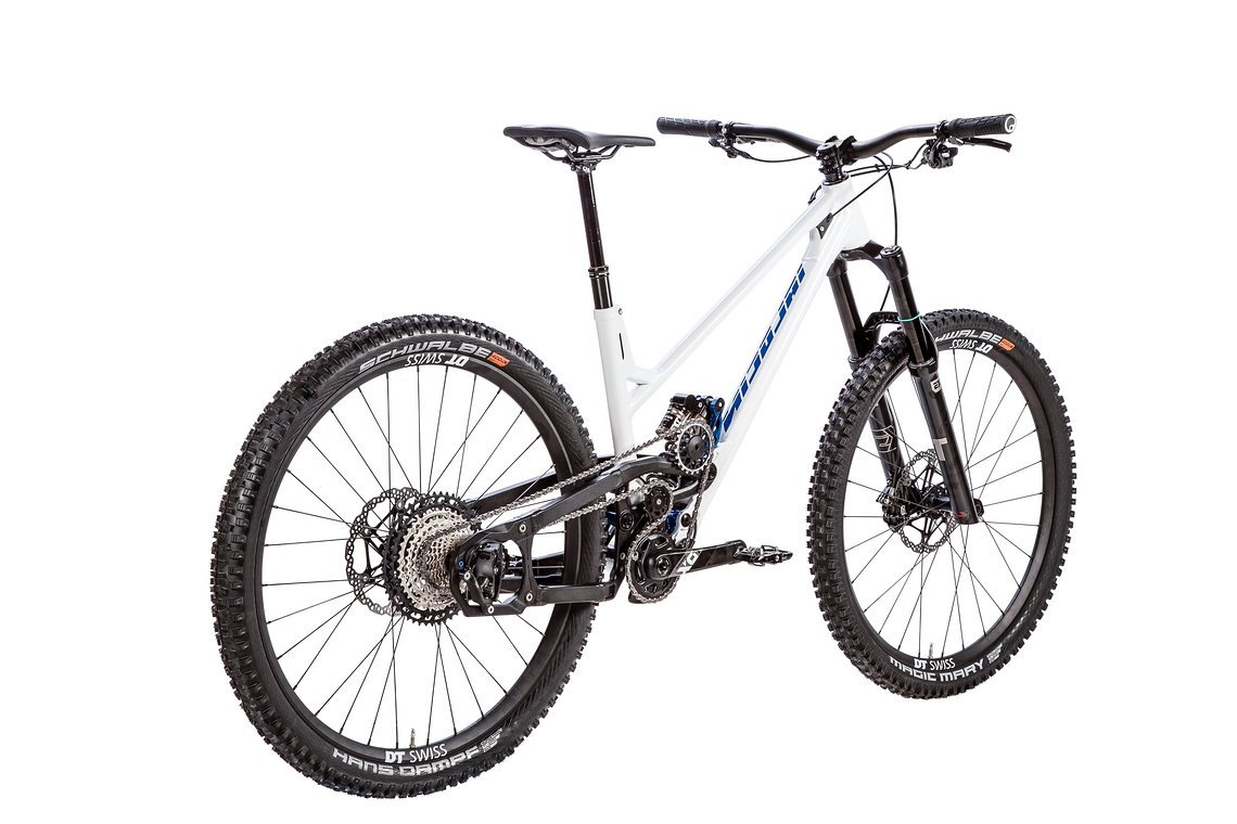

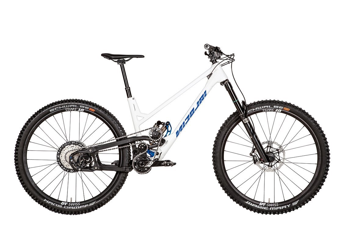

Vor einiger Zeit haben wir an dieser Stelle über Lal Bikes Supre Drive berichtet – eine vermeintliche Antriebs-Revolution eines jungen kanadischen Ingenieurs. Hier geht’s zum Artikel: Lal Bikes Supre Drive: Mountainbike-Schaltung neu gedacht. Ehrlicherweise müssen wir allerdings zugeben, dass wir damals nicht unbedingt damit gerechnet hätten, dieses Antriebs-Konzept je in einem Serienrad bewundern zu dürfen. Umso erfreulicher ist es hingegen, dass wir nun eines Besseren belehrt wurden: Das neue Nicolai Nucleon 16 Supre Enduro-Bike fährt mit Supre Drive.

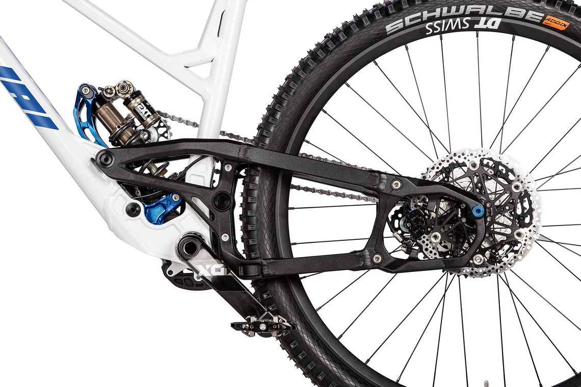

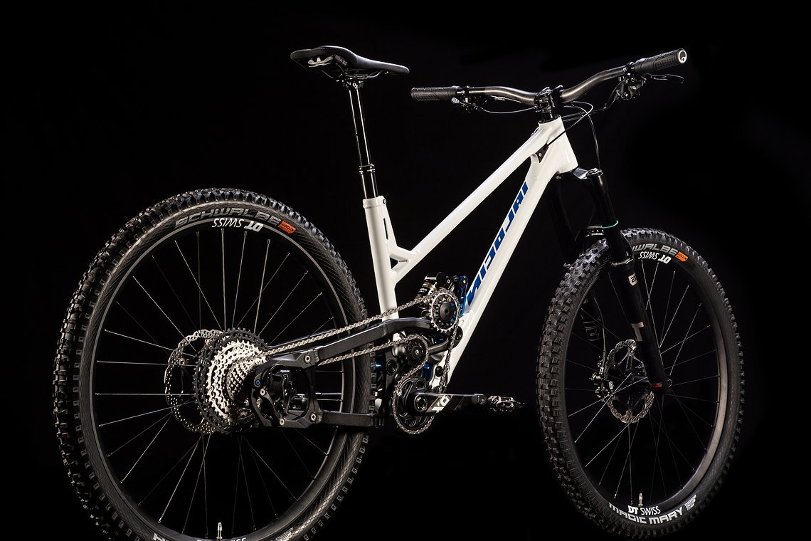

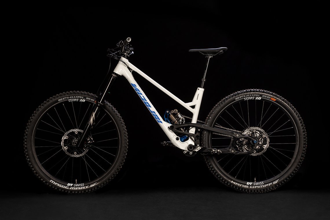

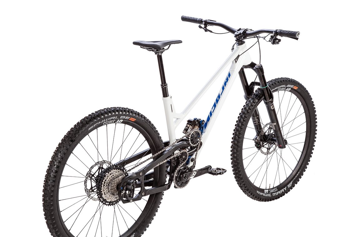

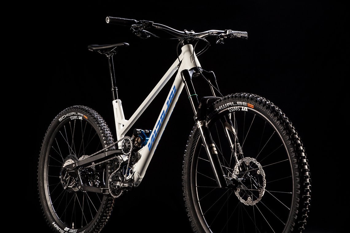

Der Name Nucleon steht bei Nicolai seit jeher für spezielle Antriebs-Konzepte und High Pivot-Hinterbauten. So ist es wenig verwunderlich, dass auch der neuste Spross aus den heiligen Nicolai-Hallen diesen Namen trägt. Das High Pivot-Bike mit Supre Drive-Antrieb rollt wahlweise auf 29″- oder Mullet-Laufrädern und verfügt über 165 mm oder 178 mm Federweg. Erreicht wird diese Variabilität durch unterschiedlich lange Dämpferhübe. Passend zum Federweg am Heck kann das neue Nicolai Nucleon 160 entweder mit 160 mm oder 180 mm-Federgabeln gefahren werden.

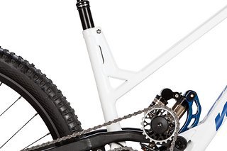

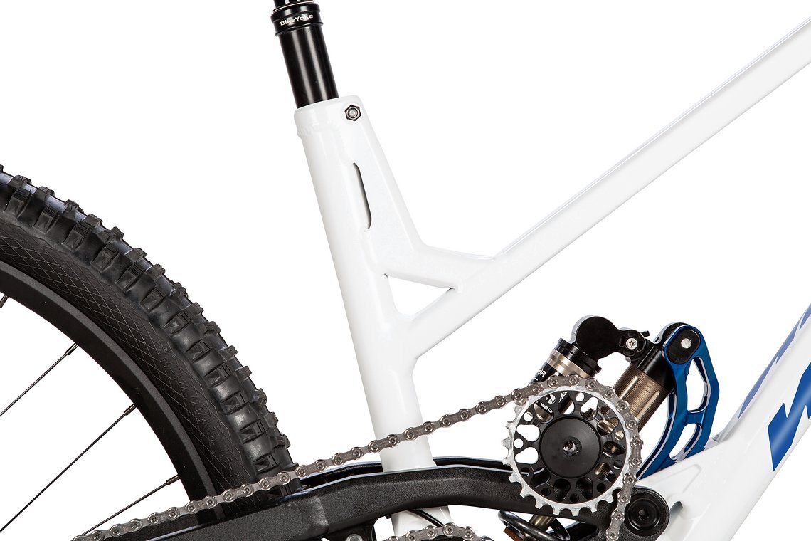

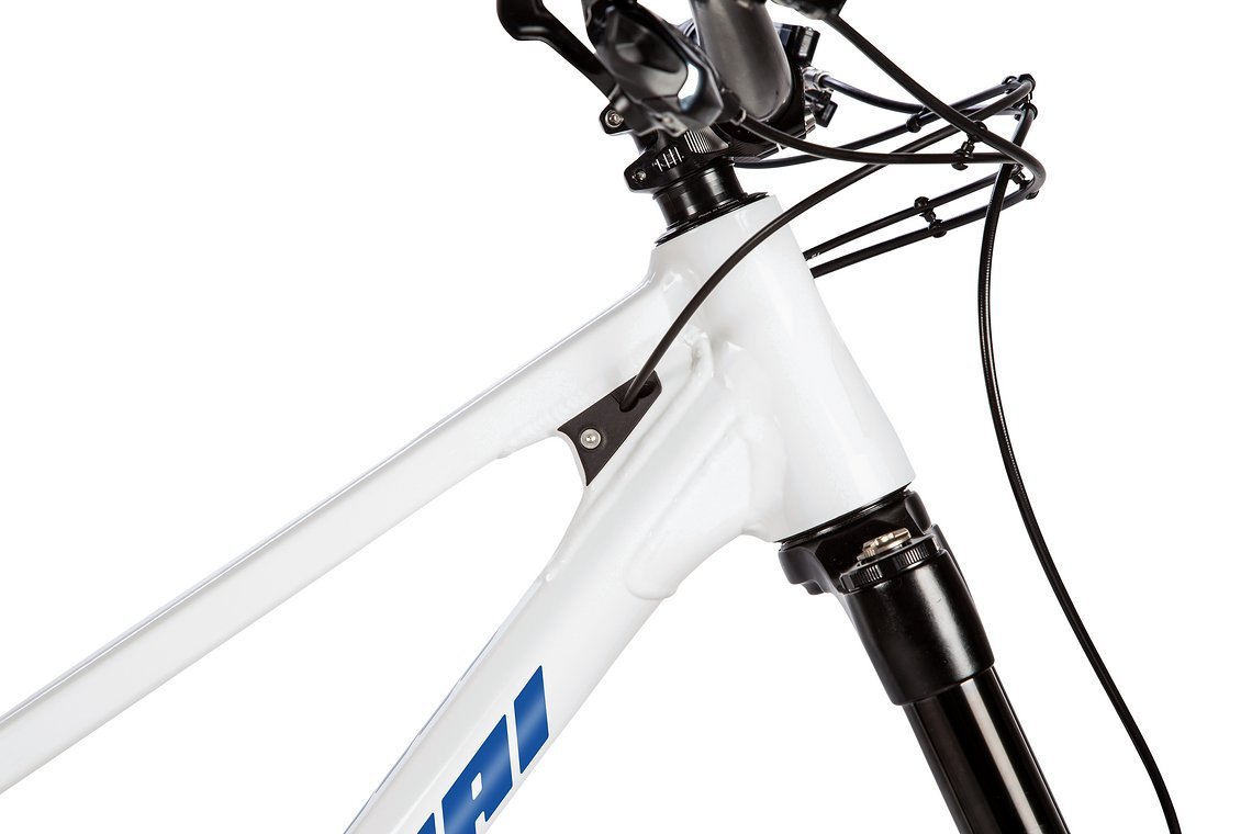

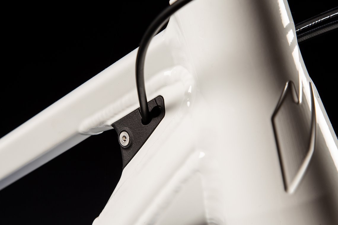

Wendet man seinen Blick ab vom auffälligen Antrieb- und Hinterbau-Konzept, so kommt man aus dem Staunen gar nicht mehr raus. Mit dem Nicolai Nucleon 16 haben die Schweiß-Experten offensichtlich eines ihrer ungeschriebenen Gesetze gebrochen. Extrudierte Rohrprofile, ein Steuerrohr-Gusset mit Eingängen für innenverlegte Züge und eine stylische Sitzrohr-Verstrebung mit integrierter Sattelklemme könnten bei eingefleischten Nicolai-Fans für Schnappatmung sorgen.

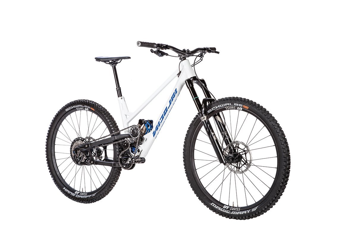

Preislich gehts beim Nicolai Nucleon 16 Supre mit 3.099 € für den Rahmen exklusive Antrieb und Dämpfer los (Preis inklusive Antrieb bei Nicolai angefragt), während hochwertig ausgestattete Komplett-Bikes bei 7.499 € beginnen. Das hier abgebildete Nucleon mit abfahrtslastiger Ausstattung bringt in Größe M 16,6 kg ohne Pedale auf die Waage. Da es sich hierbei allerdings um eine Vorserienproduktion handelt, bei der noch viele gedruckte Prototyping-Teile verbaut sind, soll das Gewicht in der Serienversion laut Nicolai aber noch geringer ausfallen.

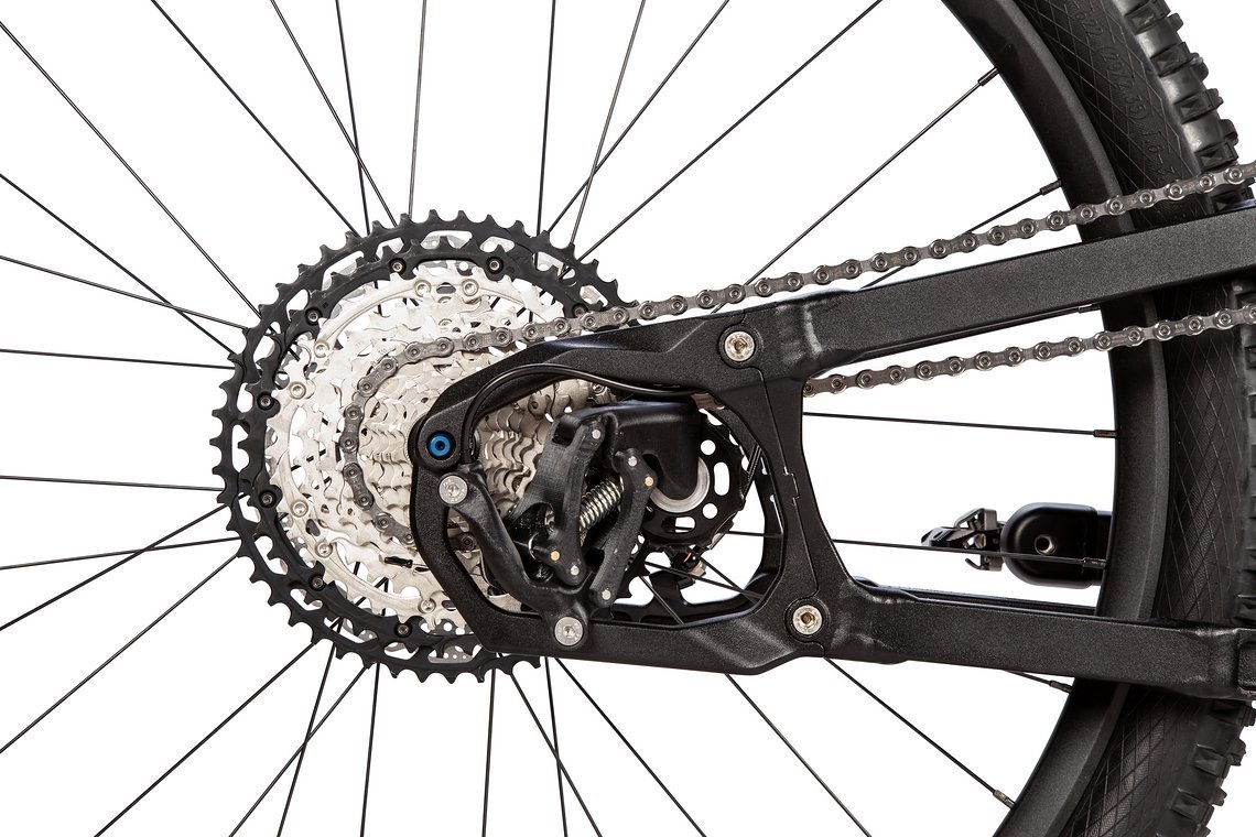

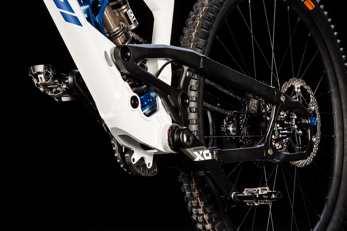

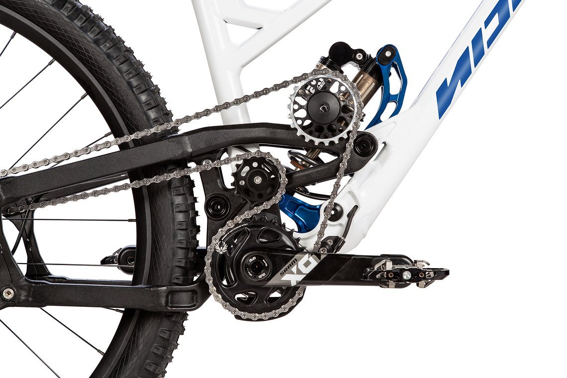

Supre Drive-Antrieb

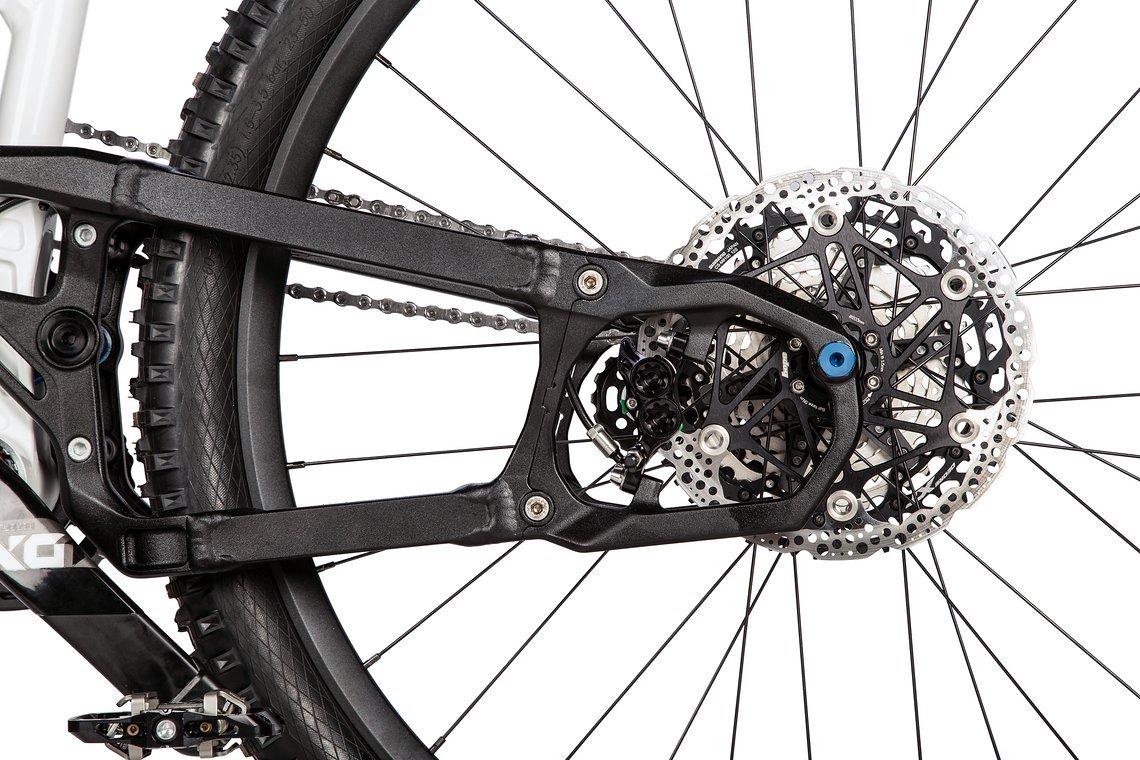

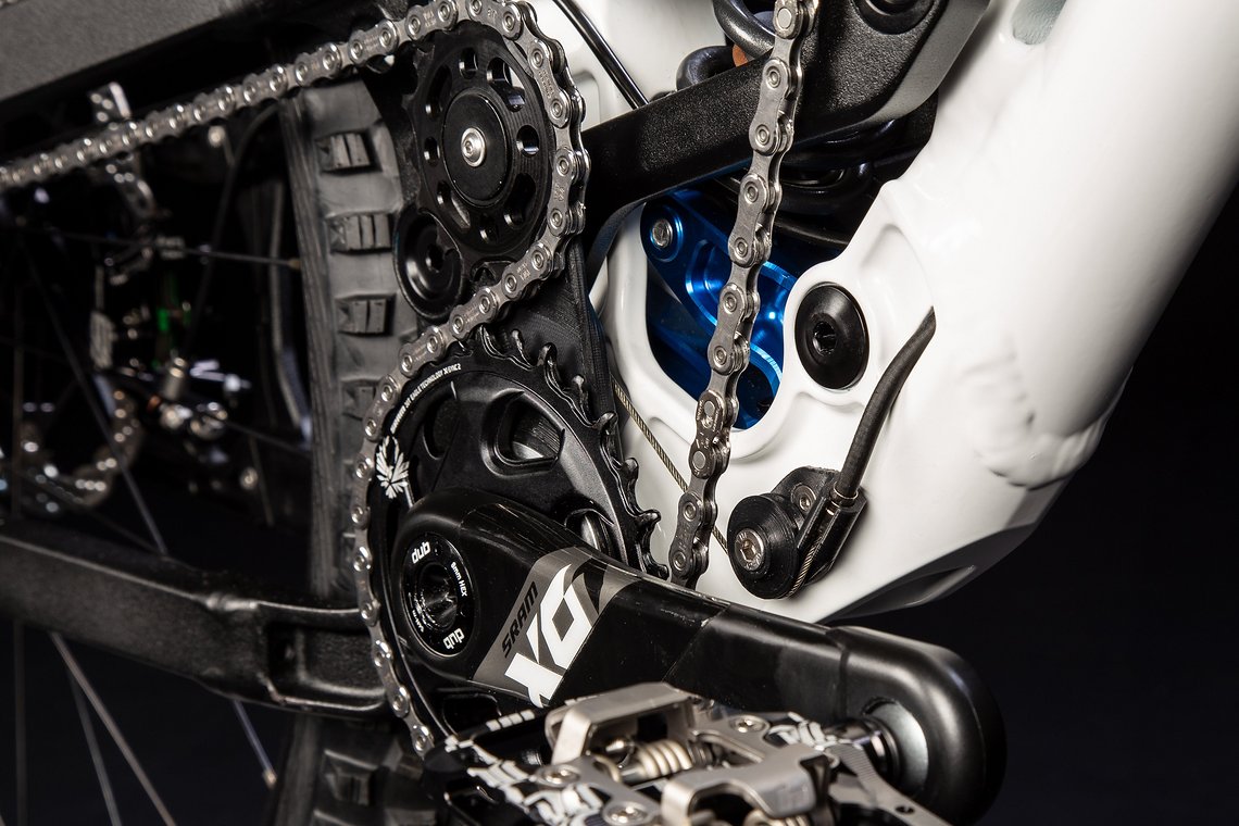

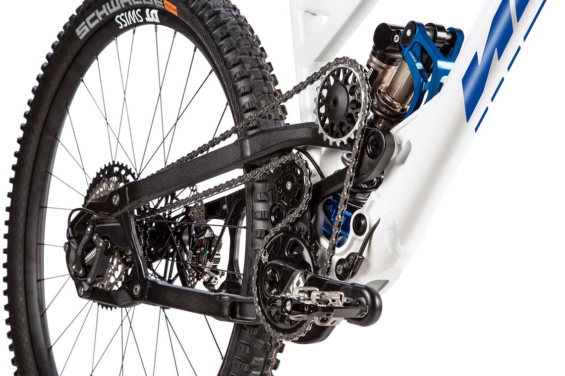

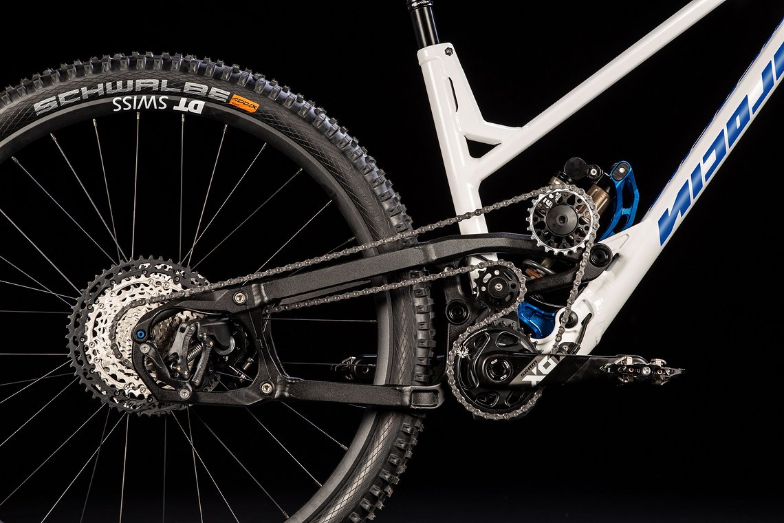

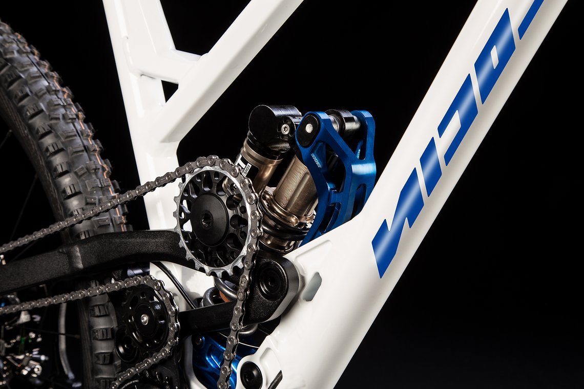

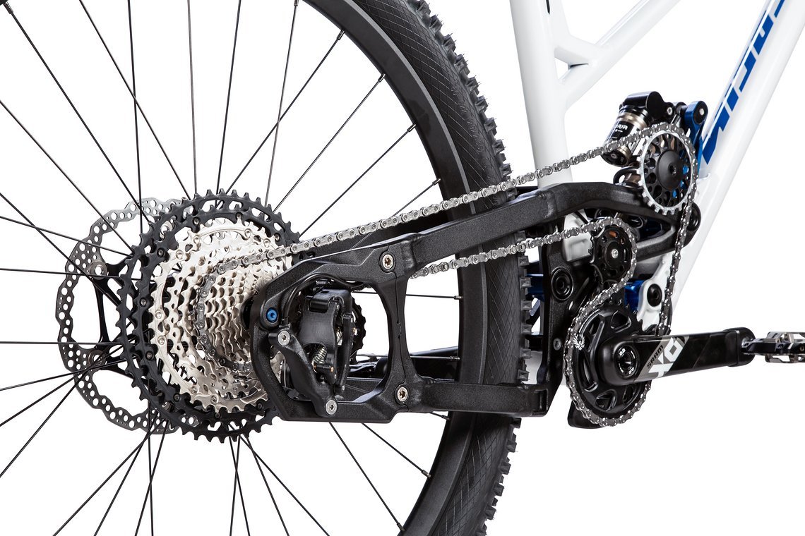

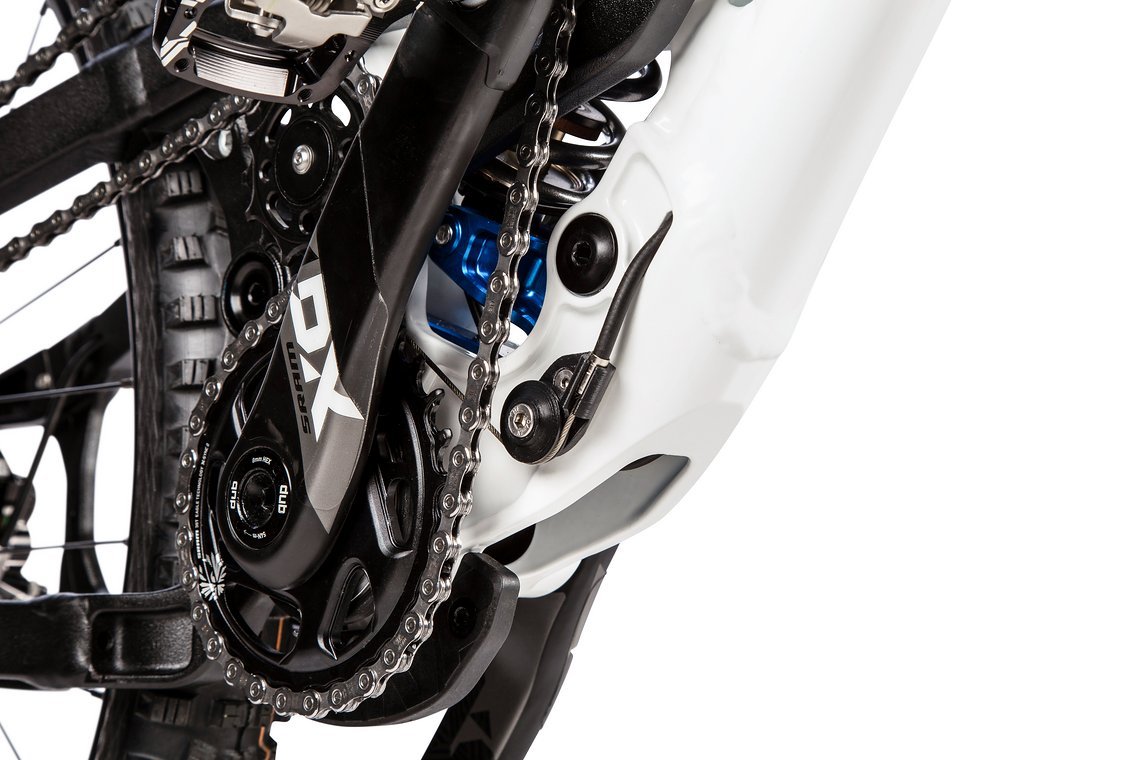

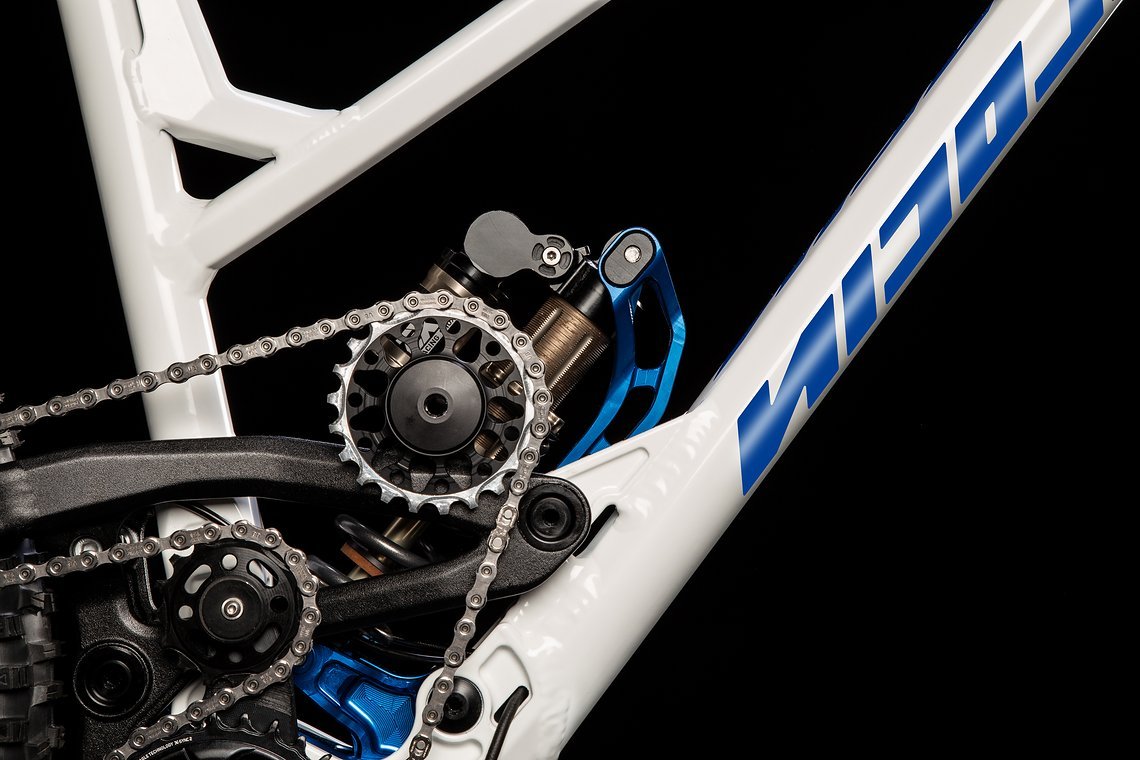

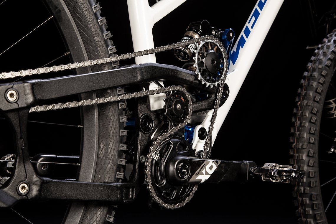

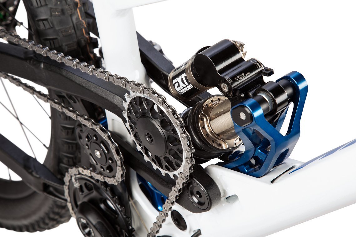

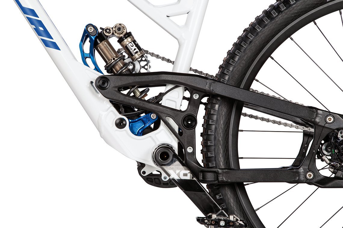

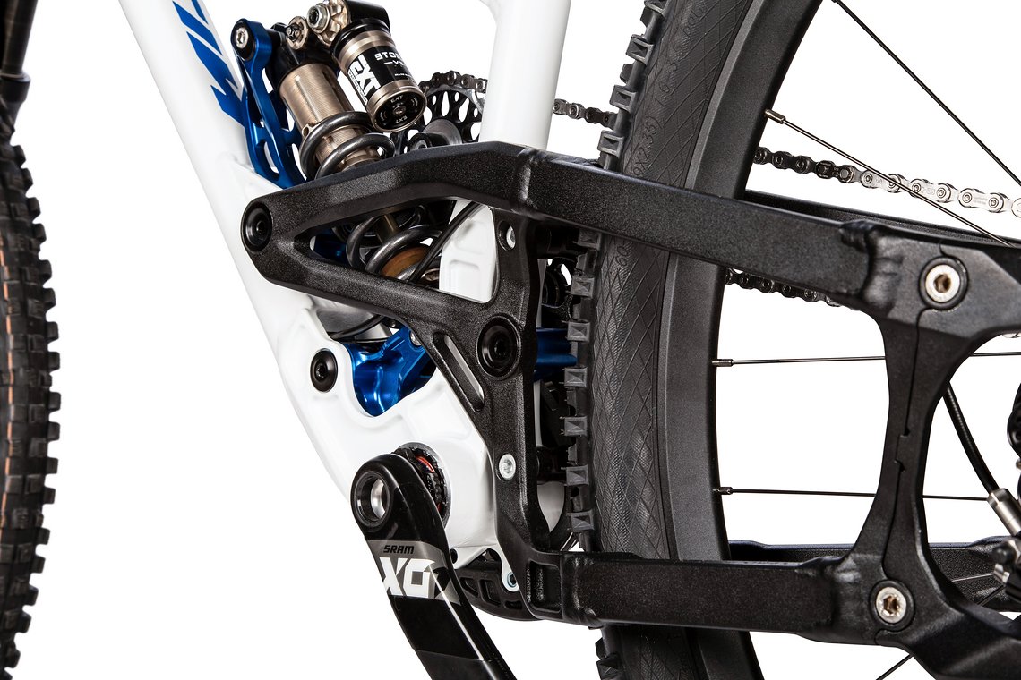

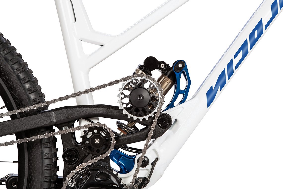

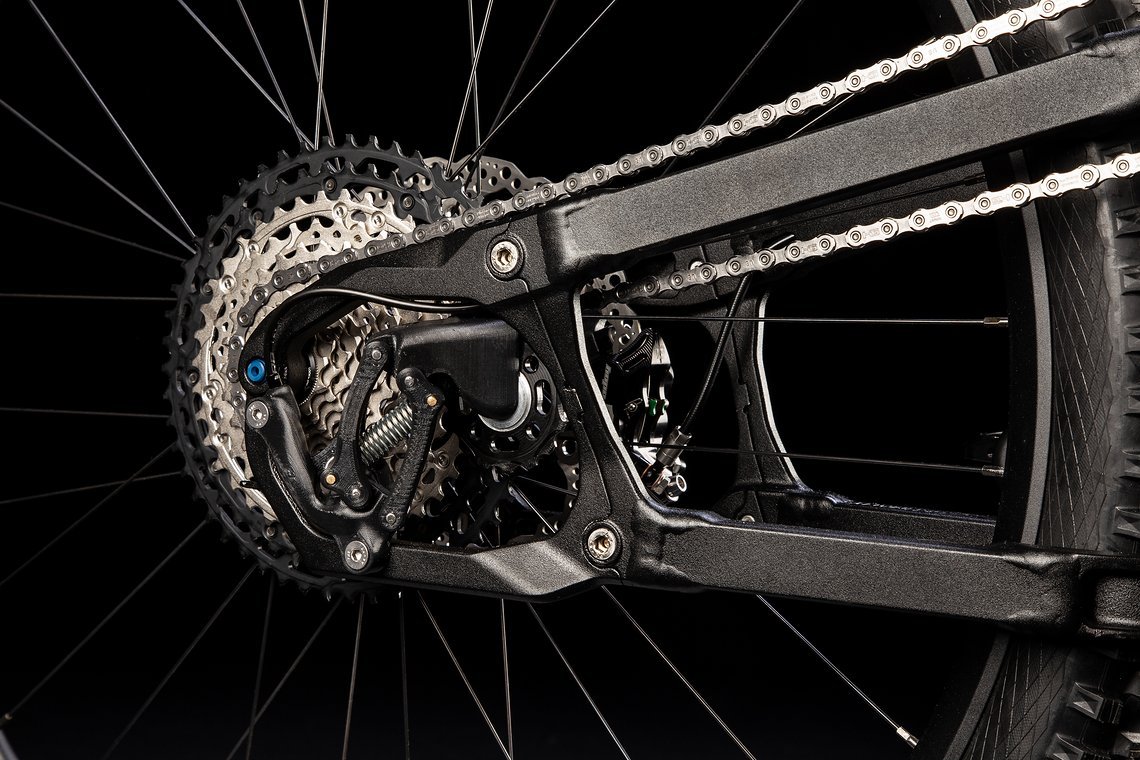

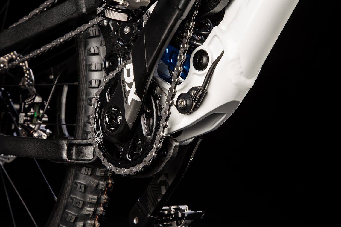

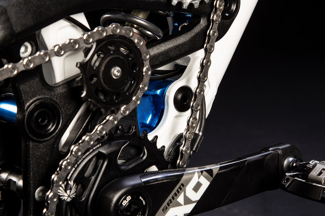

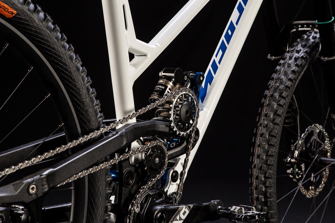

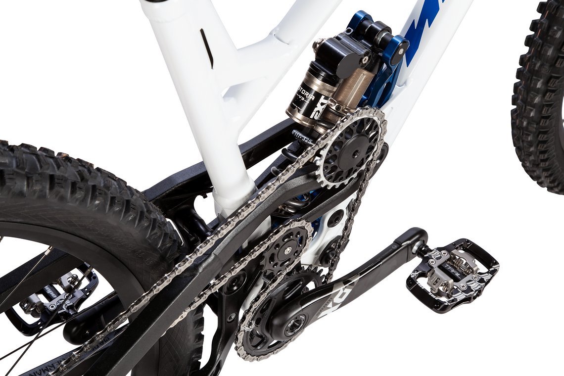

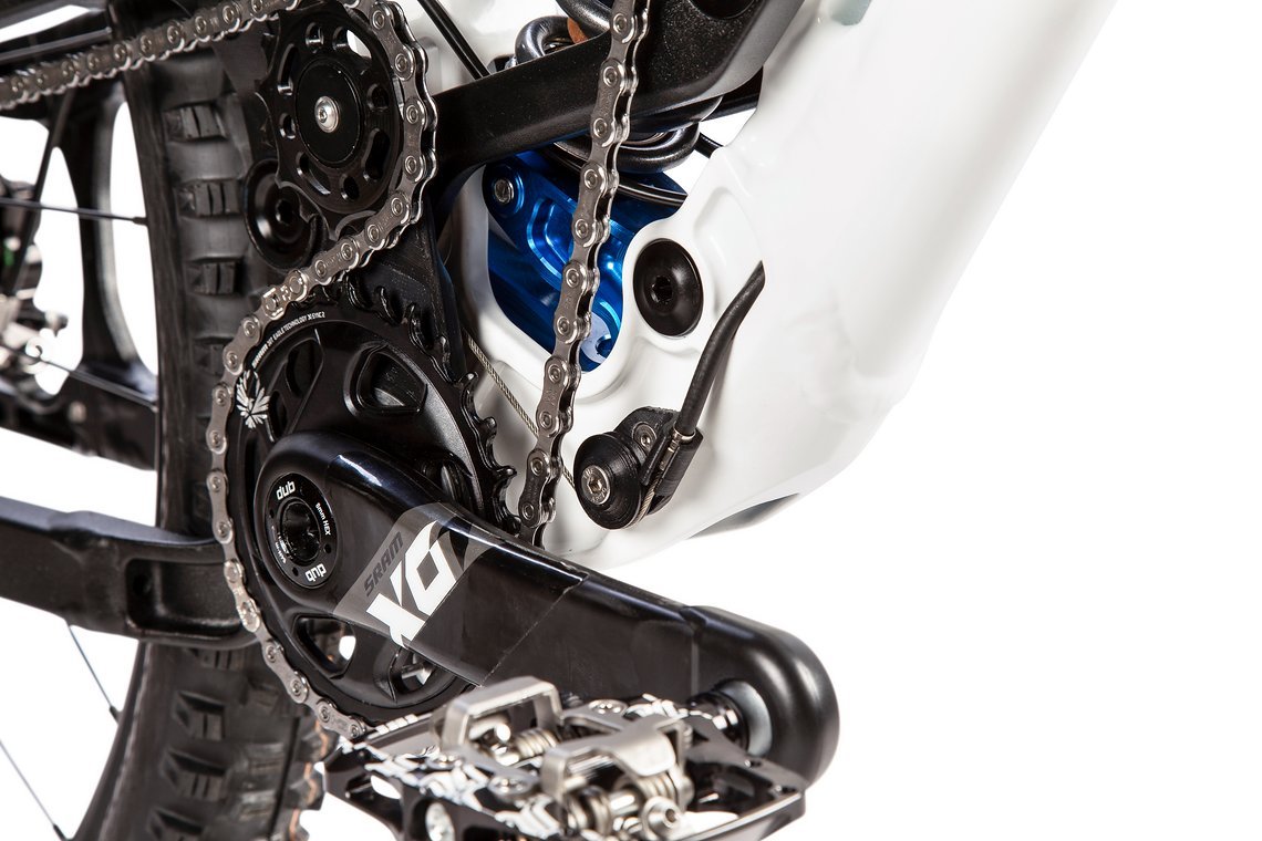

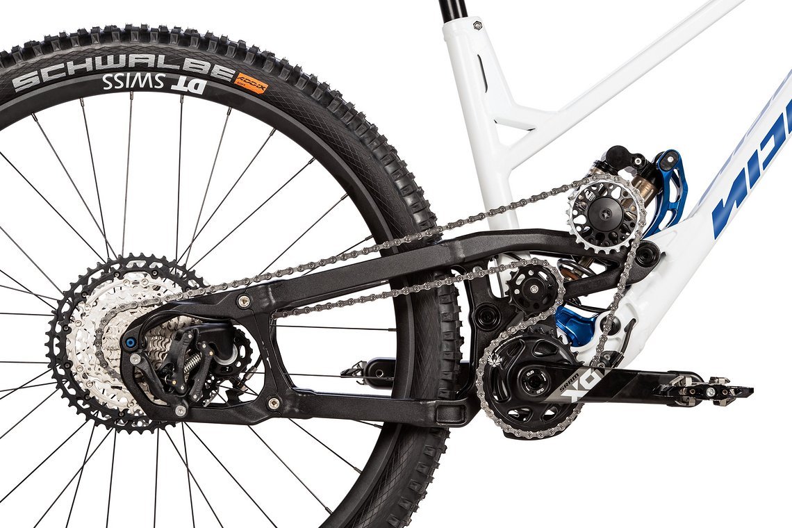

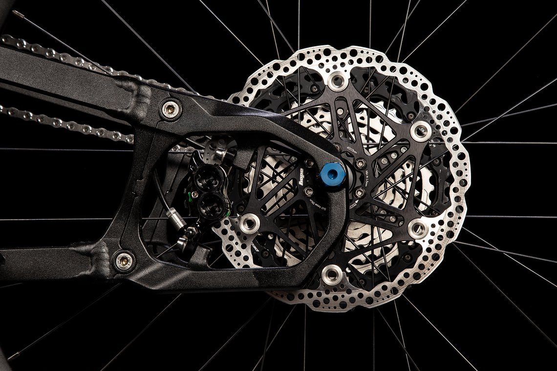

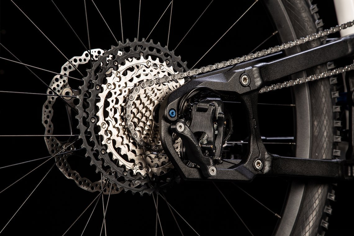

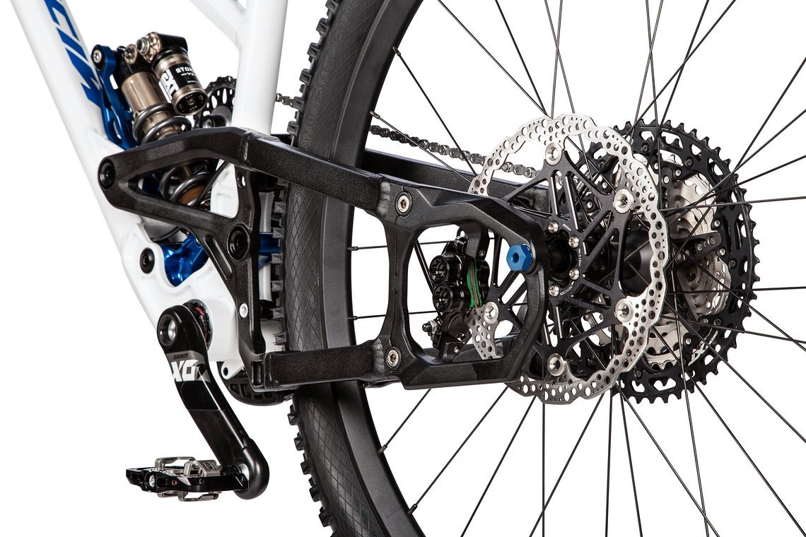

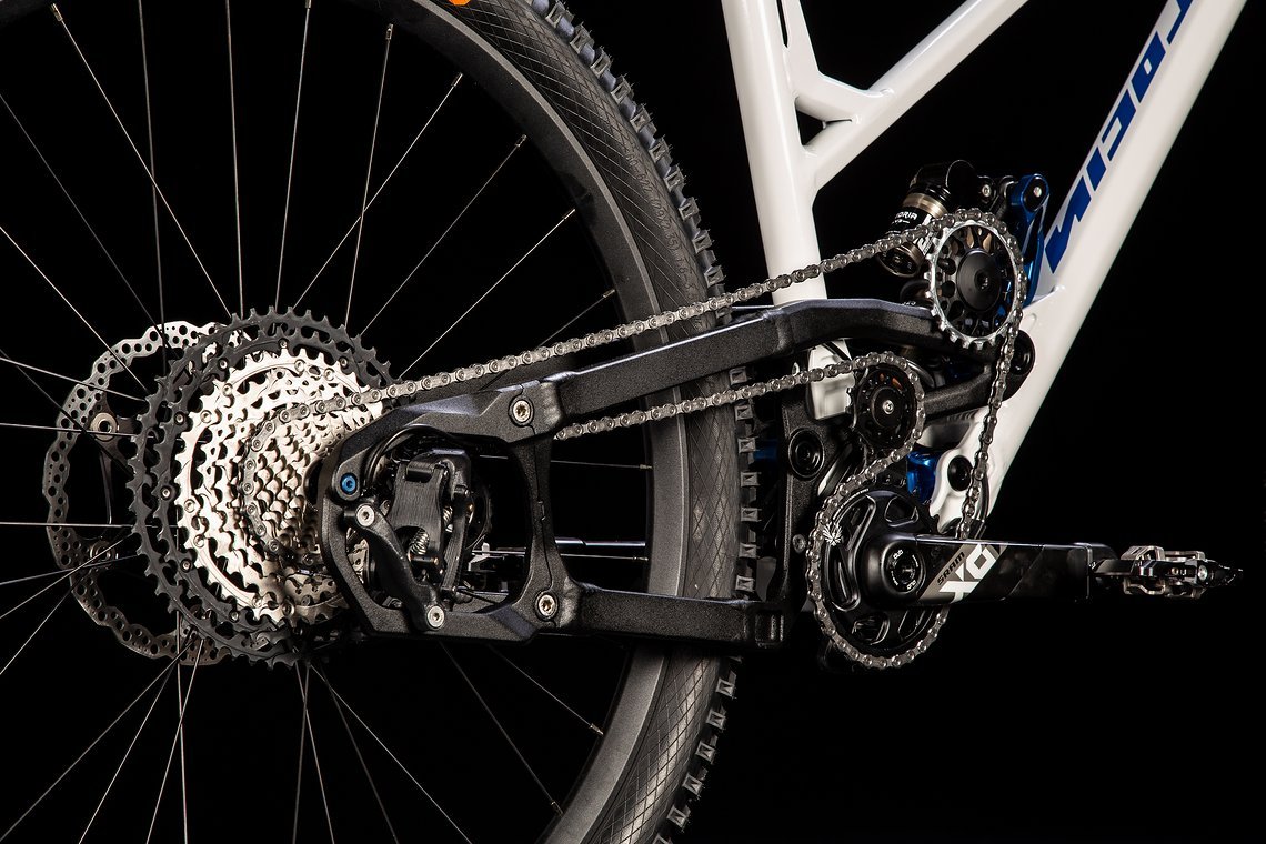

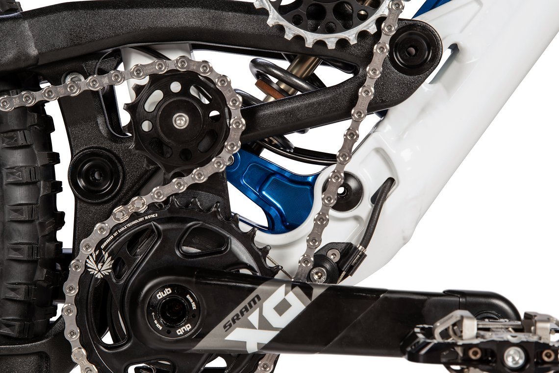

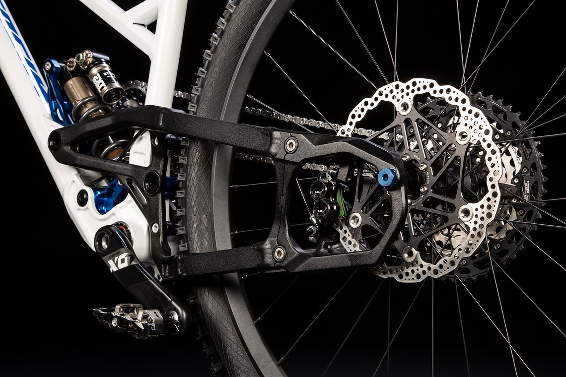

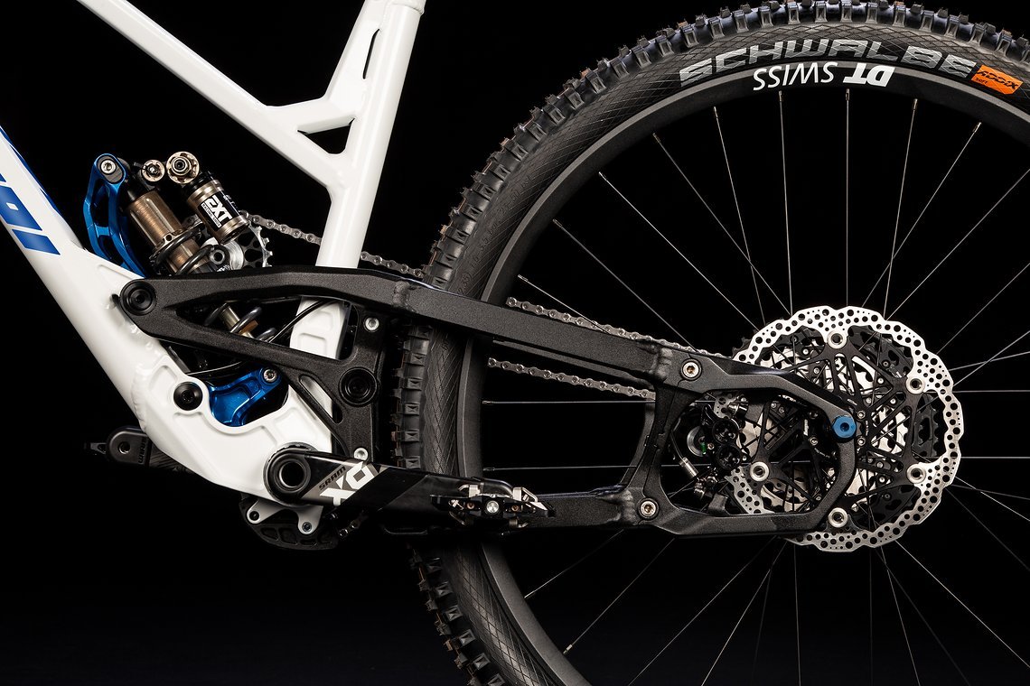

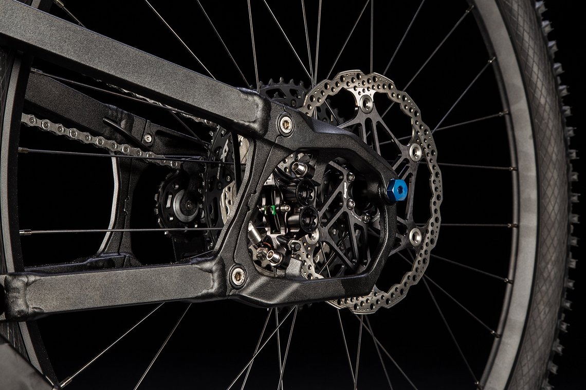

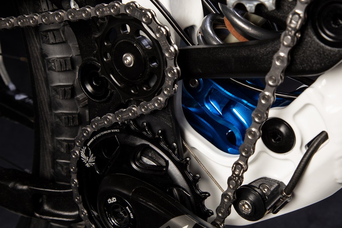

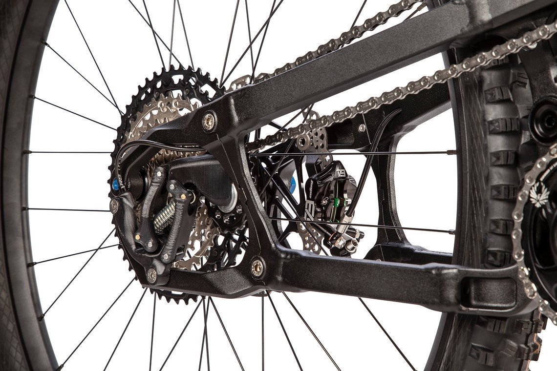

Der große Clou des Supre Drive-Antriebs ist eine Trennung von Schaltwerk und Kettenspanner. Der Kettenspanner wandert nach vorn ans Kettenblatt, während das dadurch kleinere Schaltwerk innerhalb des Rahmens Platz findet. Hierdurch ist nicht nur die Schaltung gut vor Beschädigungen geschützt, sondern auch die Bodenfreiheit fällt ungleich höher und die ungefederte Masse am Hinterbau geringer aus. Das sind allerdings bei Weitem nicht die einzigen Vorzüge des Systems. Der mittels Tretlagerklemmung befestigte Kettenspanner arbeitet nicht wie herkömmliche Schaltwerke mit einer Reibungsdämpfung, sondern setzt auf eine Öldämpfung mit Spiralfeder. Diese ist in das Unterohr des Nucleons integriert und arbeitet geschwindigkeitsabhängig. Zudem legt die Dämpfung unabhängig von der gerade aufgelegten Ritzelgröße die gleiche Performance an den Start.

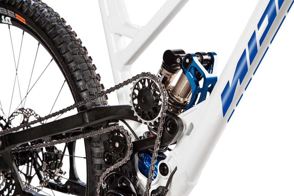

Überdies ist beim Supre Drive-Antrieb der untere Kettenstrang auf den Schwingendrehpunkt ausgerichtet, wodurch so gut wie keine Längenänderung beim Einfedern mehr stattfindet. Weniger Kettenbewegungen, ein leiserer Antrieb und ein geringerer Verschleiß sollen die Folgen sein. Insgesamt soll die Kette auf ruppigen Trails deutlich besser gedämpft werden, ohne dass die Dämpfung wie bei herkömmlichen Schaltwerken die Schaltperformance negativ beeinträchtigt. Zum Ausbau des Hinterrads lässt sich der Kettenspanner übrigens einfach am Bashguard arretieren.

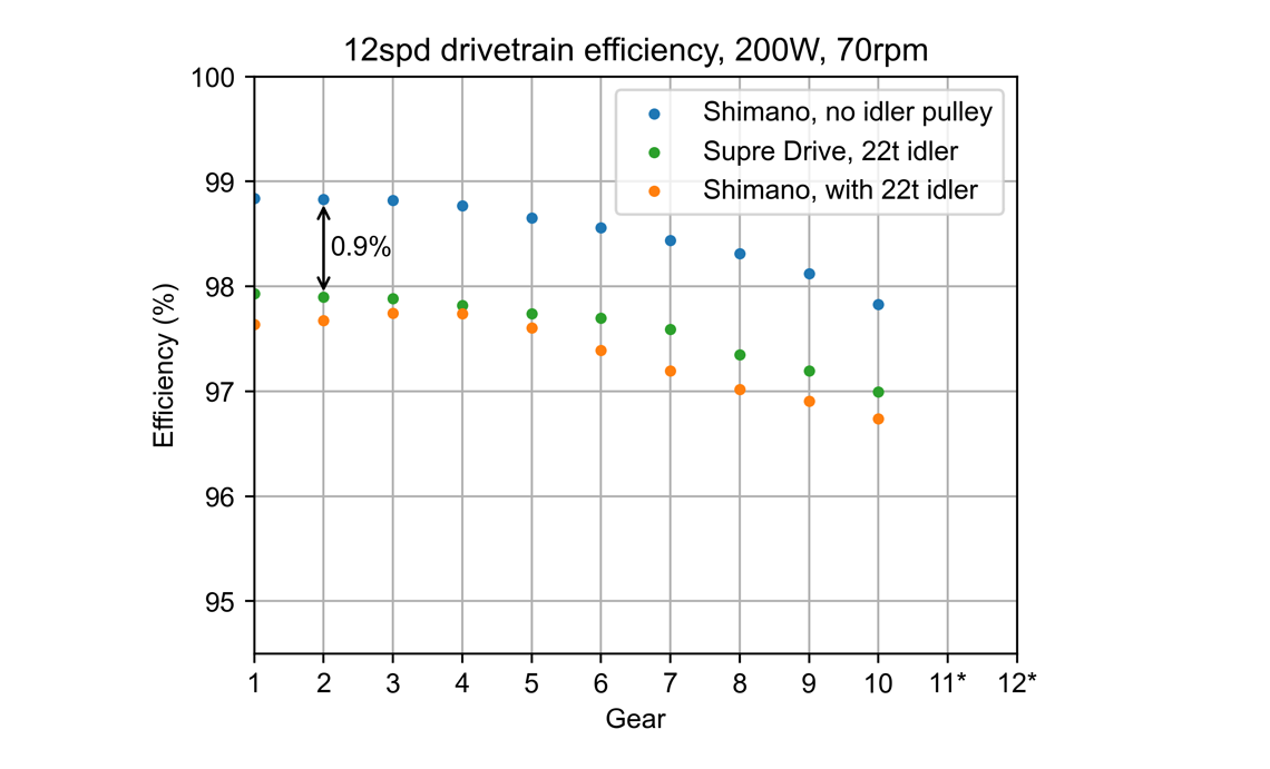

Der Reibungsverlust durch die Kettenumlenkung wird durch möglichst große Umlenkröllchen auf ein Minimum reduziert. Auch der Idler fällt mit 22 Zähnen vergleichsweise groß aus. Dadurch soll der Supre Drive-Antrieb nur minimal mehr Reibung als ein herkömmlicher Antrieb ohne Kettenumlenkung aufweisen und etwas effizienter als herkömmliche High Pivot-Bikes sein.
Der Nachteil dieses offensichtlich nur mit High Pivot-Bikes kompatiblen Antriebs liegt natürlich auf der Hand: Es braucht einen proprietären, rund um den Supre Drive-Antrieb konstruierten Rahmen. Abgesehen von Schaltwerk kommen allerdings herkömmliche Shimano 12-fach-Komponenten sowie eine herkömmliche Superboost-Nabe zum Einsatz. Dementsprechend liegt die Gesamtübersetzung bei 510 %.

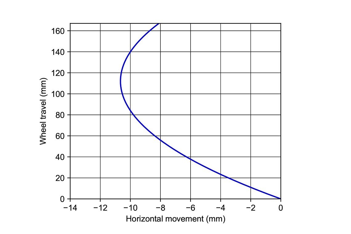

Der Clou eines High Pivot-Hinterbaus ist selbstverständlich die nach hinten gerichtete Raderhebungskurve. Dadurch kann der Hinterbau Schlägen nach hinten ausweichen, wodurch man auf ruppigen Stein- oder Wurzelpassagen messbar schneller unterwegs sein soll.

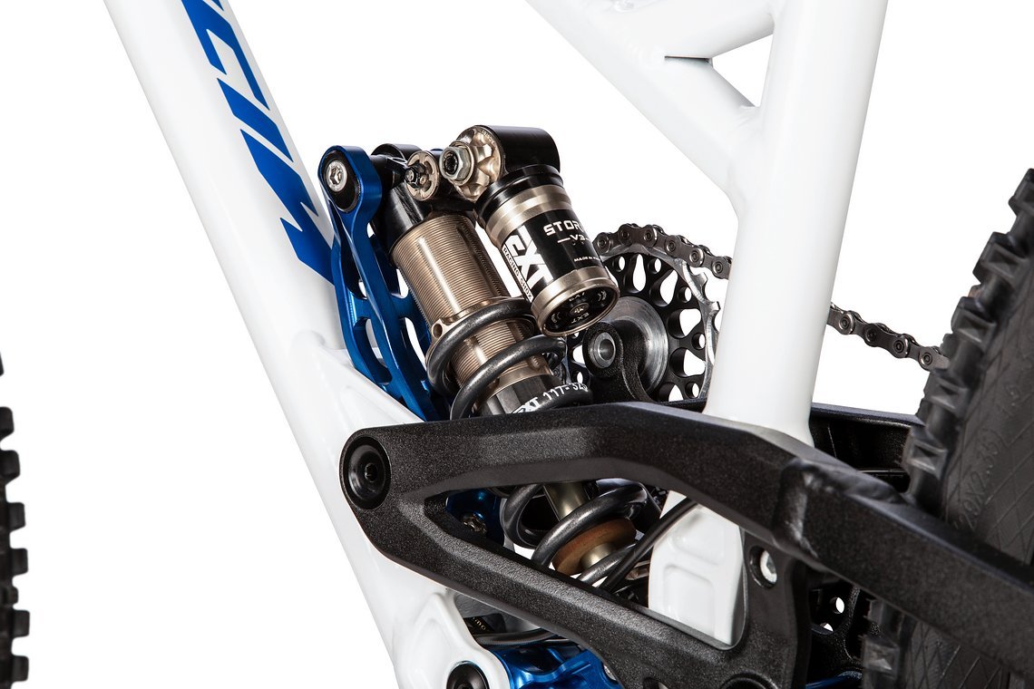

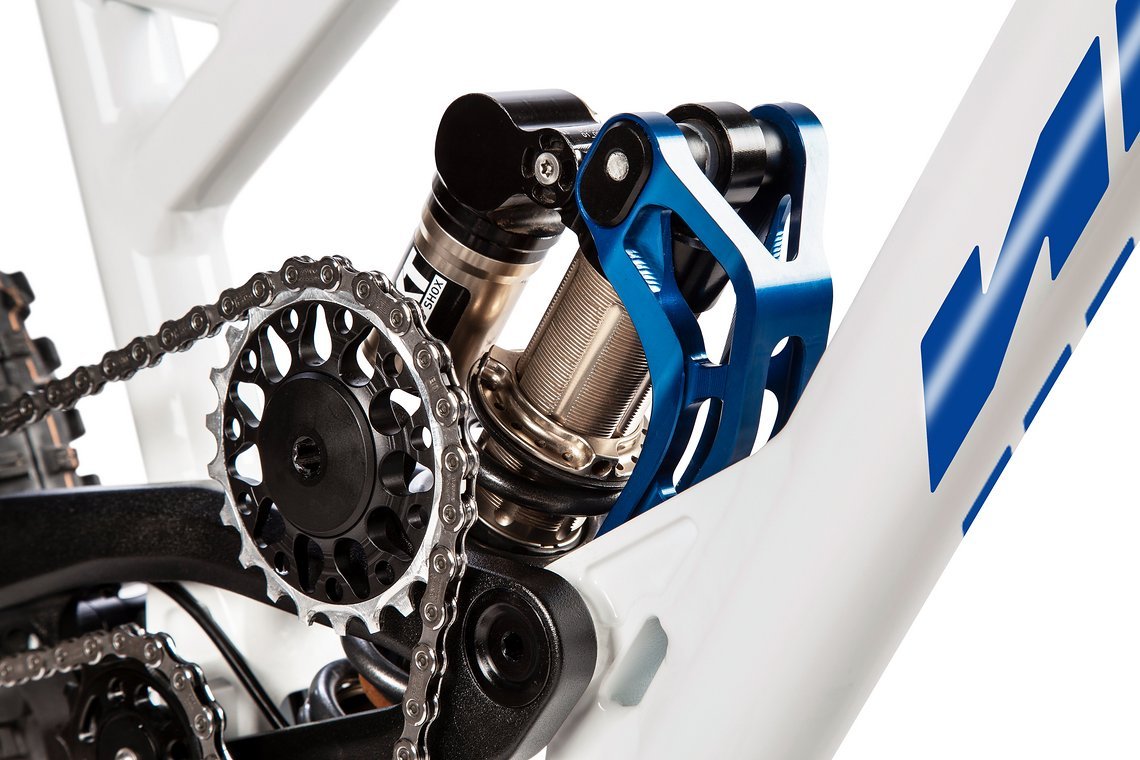

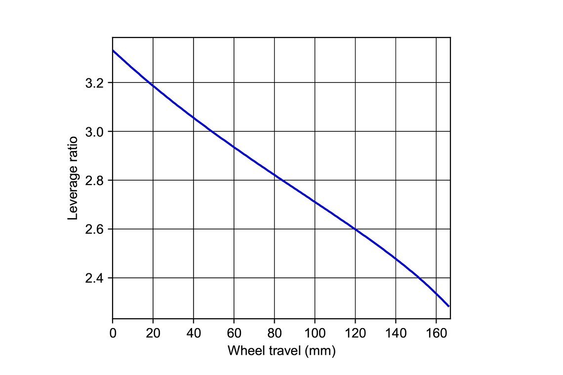

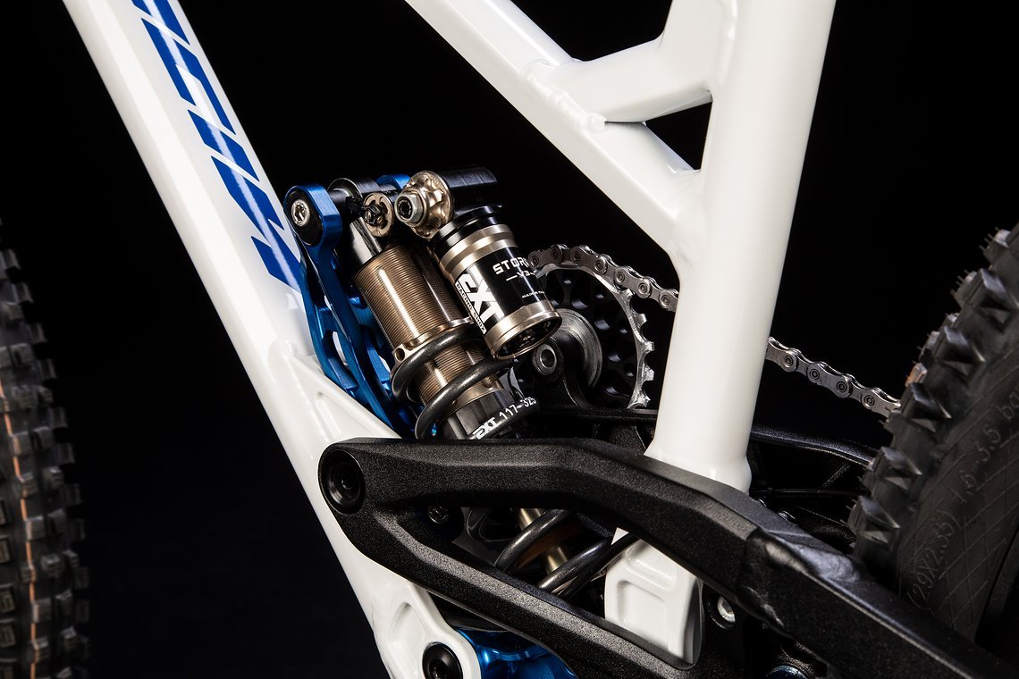

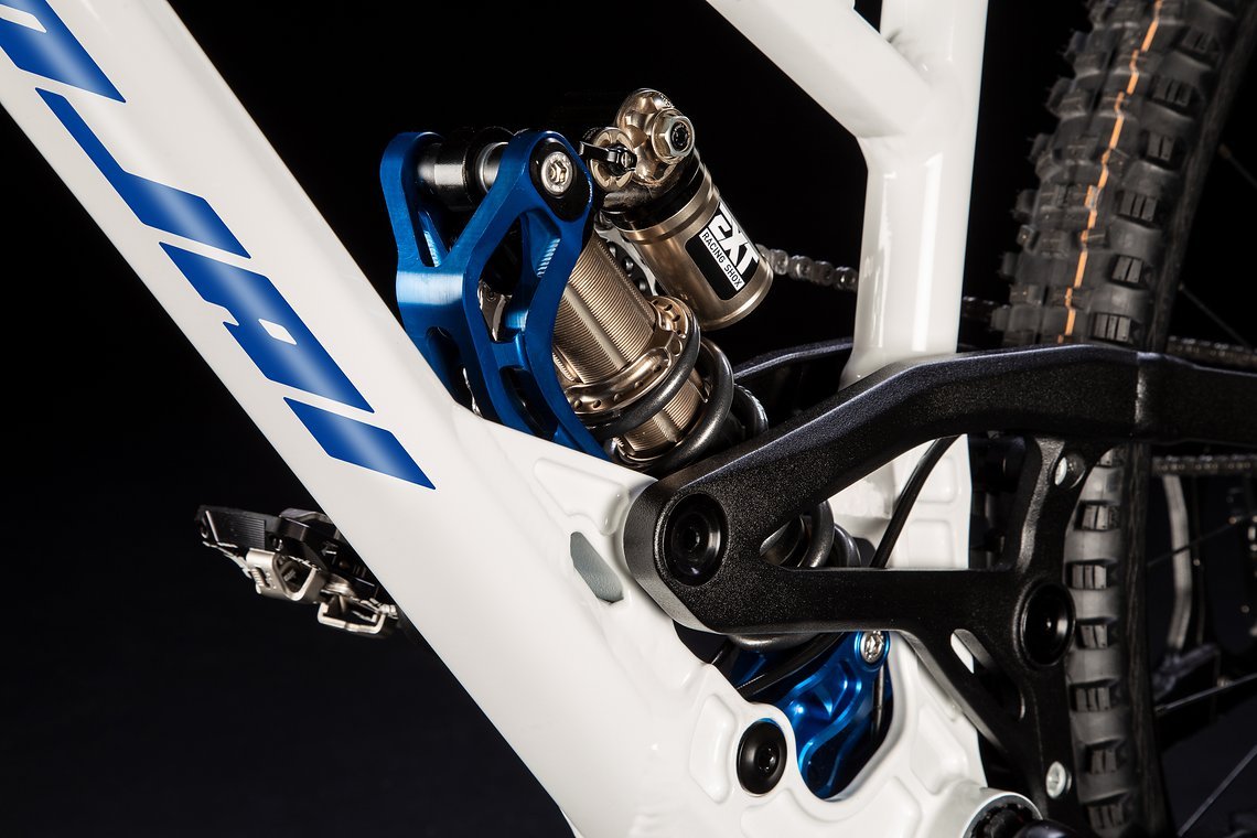

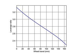

Das Nicolai Nucleon 16 Supre wurde speziell auf Stahlfeder-Dämpfer abgestimmt, soll aber auch mit großvolumigen Luftdämpfern harmonieren. Das Federbein wird beim Nucleon über einen Umlenkhebel, der über eine Zugstange mit dem Hinterbau verbunden ist, angelenkt. Im Verlauf des Federwegs sinkt das Übersetzungsverhältnis von hohen 1:3,35 zu Beginn auf 1:3 im Sag-Bereich und endet schließlich bei 1:2,3 am Ende des Federwegs. Dadurch verspricht sich Nicolai ein feines Ansprechverhalten, viel Gegenhalt im mittleren Federwegsbereich und eine hohe Endprogression.

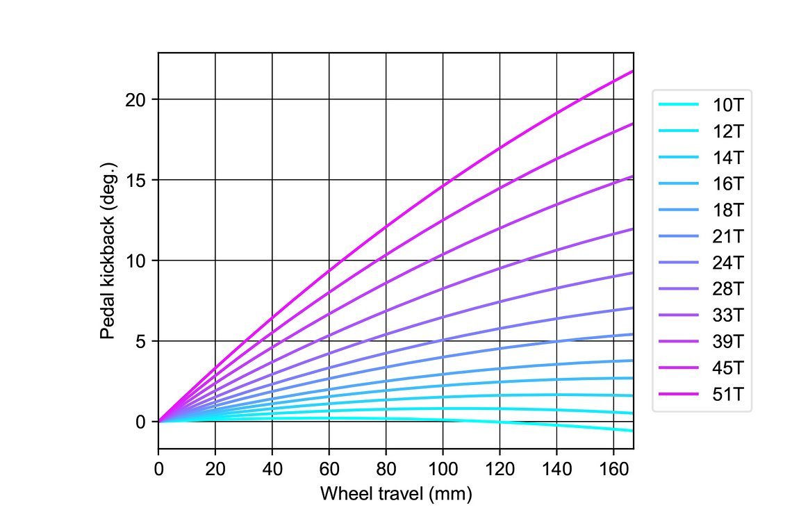

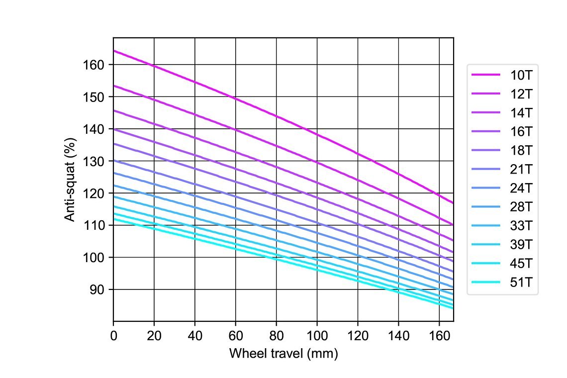

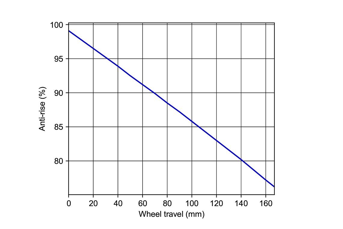

Nicolai hat dem Nucleon einen Anti Squat von 155 % im größten und 105 % im kleinsten Gang verpasst. Dadurch soll das Bike sowohl in den kleineren, meist im Sitzen gefahrenen Gängen als auch in den größeren, öfter im Wiegetritt und mit viel Kraft bewegten Gängen eine hervorragende Leistung abliefern. Zudem soll ein Anti Rise von 90 % im Sag-Bereich für einen unter Bremseinflüssen möglichst neutralen Hinterbau sorgen.
