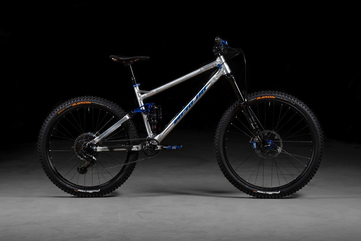

Seit gut einem halben Jahr hat Nicolai das bei den Kunden überaus beliebte Trailbike Saturn 14 im Programm. Jetzt reagieren die Rahmenbau-Experten auf den vielfachen Kundenwunsch nach einer stabileren Version mit Bikepark-Freigabe und präsentieren das Nicolai Saturn 14 ST. Alle Infos dazu gibt’s hier.
Nicolai Saturn 14 ST: Infos und Preise

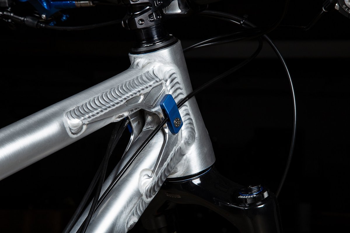

Bereits bei der Einführung des Nicolai Saturn 14 vor gut einem halben Jahr kam bei vielen Kunden und Interessenten der Wunsch nach einer Bikeparkfreigabe auf – auch wir sprachen das Thema bereits im Interview mit Nicolai an. Diese wollte Nicolai dem Saturn 14 aufgrund seiner gewichtsoptimierten Bauweise jedoch nicht so ohne weiteres gewähren. Stattdessen konstruierte man kurzerhand eine stabilere Version. Diese verfügt gegenüber dem Saturn 14 über ein dickwandigeres Unterrohr, Sitzrohr und Oberrohr sowie zusätzliche Gussets am Steuerrohr. Auch die Schwinge wurde modifiziert, um das Heck noch steifer zu machen. Um das neue Bike im Bezug auf die Namesgebung von seinem kleinen Bruder abzugrenzen, verlieh man ihm kurzerhand den Zusatz „ST“. Dieser steht jedoch nicht wie in der Vergangenheit üblich für Super Travel, sondern für Super Trail.
- Rahmenmaterial Aluminium
- Federweg am Heck 130 mm / 138 mm (nur 27,5″ und Mullet)
- Hinterbau Viergelenker
- Laufradgröße 29″ / 27,5″ / Mullet
- Besonderheiten Maßgeschneiderte Geometrie verfügbar, vollständige Farb- und Komponenten-Anpassung, 5 Jahre Garantie, 10 Jahre Ersatzteilverfügbarkeit, hergestellt in Deutschland
- Gewicht 3,25 kg (Rahmen, Herstellerangabe)
- Farben individuell wählbar
- Rahmengrößen S / M / L / XL / XXL
- Preis 2.499 € (Rahmen) / Kompletträder ab 6.499 €
- www.nicolai-bicycles.com
Durch die Modifikationen am Rahmen bringt das Nicolai Saturn 14 ST ungefähr 300 g mehr auf die Waage. Dafür verfügt das Trailbike jedoch auch über eine uneingeschränkte Bikeparkfreigabe und ist nicht mehr auf Federgabeln mit einem Standrohrdurchmesser von 34 mm beschränkt. Ab sofort hat der geneigte Kunde Nicolais Segen, Gabeln mit einer Einbaulänge von bis zu 570 mm und einem Standrohrdurchmesser von bis zu 36 mm zu verbauen. Nach wie vor kann man das Saturn 14 ST sowohl mit 29″, 27,5″ oder als Mullet-Bike fahren. Zum Umbau auf eine andere Laufradgröße müssen lediglich der Steuersatz und die Druckstreben-Mutatoren ausgetauscht werden.
Je nach Dämpferhub stehen dem Saturn 14 ST in 27,5″ entweder 138 mm oder 130 mm Federweg zur Verfügung. Die 29″-Variante verfügt aufgrund der verringerten Reifenfreiheit lediglich über 130 mm Federweg am Heck. Preislich gehts ab 2.499 € für den Rahmen los, die Kompletträder starten bei 6.499 €.

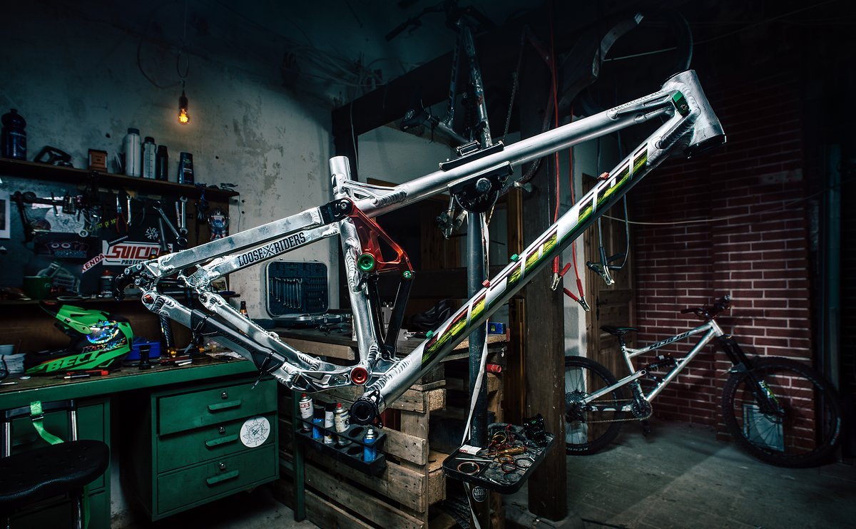

Zur Einführung des neuen Saturn 14 ST gibt es zudem eine limitierte Ronny Racing-Spezialversion. Dieser Rahmen ist auf lediglich 10 Stück limitiert und kommt in der Rahmenfarbe Raw mit einer Extralove-Kombination aus grünen, roten und orangen Eloxal-Anbauteilen. Dazu gibt es ein Trikot in Wunschgröße. Der Kostenpunkt für den Ronny Racing-Rahmen liegt bei 1.999 €.
