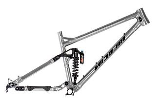

Nicolai Saturn 16 - 150-160 mm Federweg, entweder 27,5" oder 29" ab Werk sowie ein möglicher Mullet-Aufbau (29"/27,5") sind beim Enduro-Bike aus Aluminium möglich.

Nicolai präsentiert das neue Enduro-Bike Saturn 16: Der neueste Spross aus den heiligen Nicolai-Hallen in Mehle ist ein komplett neu entwickelter Allrounder, der dem Wettkampf-Bike G1 nicht den Rang ablaufen möchte, sondern sich zwischen diesem und dem Saturn 14 ST positioniert. Nicolai-typisch ist auch das Saturn 16 alles außer Standard und lässt sich bis ins kleinste Detail an die eigenen Vorlieben anpassen. Details und Besonderheiten des Bikes gibt es hier.
Nicolai Saturn 16: Infos und Preise
Nicolai präsentiert mit dem Saturn 16 eine komplette Neuentwicklung eines Enduro-Bikes, das geometrietechnisch dem Geolution Trail-Konzept folgt und vor allem mit seinem breiten Einsatzspektrum punkten soll. Am Fahrwerk stehen 150-160 mm Federweg am Aluboliden bereit, die Laufradgröße beträgt ab Werk 27,5″ oder 29″, durch optional erhältliche Mutatoren ist aber auch ein Mullet-Aufbau im 29″/27,5″-Mix möglich. Rahmengrößen werden von S-XXXL angeboten, auch die Möglichkeit einer Maßanfertigung des Rahmens ist, wie immer bei Nicolai, gegen Aufpreis möglich. Komplettbikes beginnen bei 6.150 € (UVP), das Rahmenkit ist ab einem Preis von 2.799 € (UVP) zu haben.
  • Rahmenmaterial 7020 T6 Aluminium
  • Federweg 150-160 mm (vorne) / 150-160 mm (hinten)
  • Hinterbau Viergelenker mit Horst Link
  • Laufradgröße 29″, 27,5″, Option Mullet (29″/27,5″)
  • Besonderheiten Geometrie durch Mutatoren komplett anpassbar, Onlinekonfiguration Komplettbikes, gefertigt in Deutschland
  • Gewicht 3,6 kg (Rahmen, Herstellerangabe)
  • Rahmengrößen S / M / L / XL / XXL / XXXL / Maßrahmen möglich
  • Verfügbar ab sofort
  • www.nicolai-bicycles.com
Preis Nicolai Saturn 16 Rahmenset: 2.799 € (UVP)
Komplettbike Nicolai Saturn 16: ab 6.150 € (UVP)

Mit dem Saturn 16 hat Nicolai künftig ein weiteres Bike für den Enduro-Einsatz im Portfolio, dass dem schon bekannten Wettkampf-Bike Nicolai G1 zur Seite gestellt wird – dem Hardcore-Enduro aber keinesfalls den Rang ablaufen soll. Mit dem Geolution Trail-Konzept folgt es einem moderateren Einsatzgebiet und wird von Nicolai auch als „Long-Travel-Trail-Bike mit Tourenpotenzial“ bezeichnet, womit es sich dem G1 und dem Trail-Bike Saturn 14 ST (Nicolai Saturn 14 im Test) positioniert.

Typisch für Nicolai sind auch beim Saturn 16 dem individuellen Aufbau keine Grenzen gesetzt: Durch verschiedene Druckstreben- und Sitzstreben-Mutatoren sowie Adaptern verschiedener Länge lässt sich das Enduro haarklein auf die eigenen Vorlieben anpassen. Dazu gehört auch die Möglichkeit, das Saturn 16 als Mullet (29″/27,5″) aufzubauen. Als Dämpfer kommen Coil- oder Luftdämpfer mit einer Einbaulänge von 230 mm zum Einsatz. Über den Dämpferhub lässt sich der Federweg am Heck anpassen: mit 60 mm Hub gibt es 150 mm, mit 65 mm Hub sind es 160 mm. Für die optimale Funktion der unterschiedlichen Dämpfer bietet Nicolai verschiedene Dämpferaufnahmen an.

Wer sich Sorgen macht, mit dem Saturn 16 aufgrund der Bezeichung als „Allrounder“ nicht in den Bikepark zu dürfen – da gibt’s Entwarnung: Auch für das Saturn 16 gibt es laut Nicolai keine Limits oder Beschränkungen für den Einsatz. Mit dem Einsatz von 7020 T6 Aluminium und einem 5-Achs CNC-Automaten soll ein haltbares und gewichtsoptimiertes Bike entstanden sein, auf das Nicolai zudem 5 Jahre Garantie gibt.

Getreu dem Motto „Geht nicht, gibt’s nicht“ schreibt Nicolai auch beim neuen Saturn 16 Individualisierung ganz groß – durch die verschiedenen Mutatoren lässt sich die Geometrie bis in die kleinsten Werte anpassen, ebenso wie durch unterschiedliche Hublängen der Federweg am Hinterbau. Auch bei den Laufradvorlieben sind die drei derzeit gängigen Formate – 29″, Mullet (29″/27,5″) und 27,5″ – möglich, dazu Rahmengrößen von S bis XXXL oder sogar die Option, sich den Rahmen nach Maß bauen zu lassen. Dadurch ergeben sich schier unbegrenzte Werte. Zuviele, um sie alle hier vorzustellen, weswegen wir uns in den Geometrietabellen auf die Standardkonfigurationen beschränkt haben.
In der Standard-Variante in Größe L mit 27,5″-Laufrädern folgt das Saturn 16 dem Geolution Trail-Konzept von Nicolai mit einem langen Reach von 519 mm und einem Lenkwinkel von 64,5°. Im Vergleich zu den G-Modellen verspricht sich Nicolai beim Saturn 16 ein agileres Handling und mehr Wendigkeit, sowie durch den 78,5° steilen Sitzwinkel eine zentrale Fahrposition.
Nicolai Saturn 16 27,5″ Geometrie
Rahmengröße Large Medium Small X-Large XX-Large XXX-Large
Laufradgröße 27,5″ / 650B 27,5″ / 650B 27,5″ / 650B 27,5″ / 650B 27,5″ / 650B 27,5″ / 650B
Reach 519 mm 494 mm 469 mm 539 mm 558 mm 576 mm
Stack 632 mm 614 mm 615 mm 651 mm 669 mm 684 mm
STR 1,22 1,24 1,31 1,21 1,20 1,19
Lenkwinkel 64,5° 64,3° 64,5° 64,5° 64,3° 64,5°
Sitzwinkel, effektiv 78,5° 78,5° 78,5° 78,5° 78,5° 78,8°
Oberrohr (horiz.) 647 mm 620 mm 593 mm 671 mm 695 mm 713 mm
Steuerrohr 130 mm 110 mm 110 mm 150 mm 170 mm 190 mm
Sitzrohr 455 mm 440 mm 405 mm 475 mm 520 mm 550 mm
Kettenstreben 447 mm 438 mm 438 mm 447 mm 447 mm 453 mm
Radstand 1.306 mm 1.265 mm 1.239 mm 1.334 mm 1.363 mm 1.391 mm
Tretlagerabsenkung 22 mm 22 mm 22 mm 22 mm 22 mm 22 mm
Einbauhöhe Gabel 555 mm 555 mm 555 mm 555 mm 555 mm 555 mm
Gabel-Offset 44 mm 44 mm 44 mm 44 mm 44 mm 44 mm
Federweg (hinten) 150 mm 150 mm 150 mm 150 mm 150 mm 150 mm
Federweg (vorn) 150 mm 150 mm 150 mm 150 mm 150 mm 150 mm
Nicolai Saturn 16 29″ Geometrie
Laufradgröße 29″ 29″ 29″ 29″ 29″ 29″
Reach 515 mm 490 mm 465 mm 535 mm 555 mm 570 mm
Stack 635 mm 618 mm 618 mm 654 mm 672 mm 690 mm
STR 1,23 1,26 1,33 1,22 1,21 1,21
Lenkwinkel 64° 64° 64° 64° 64° 64°
Sitzwinkel, effektiv 78,3° 78,3° 78,3° 78,3° 78,3° 78,3°
Kettenstreben 447 mm 447 mm 447 mm 453 mm 453 mm 453 mm
Radstand 1.306 mm 1.272 mm 1.247 mm 1.340 mm 1.369 mm 1.391 mm
Tretlagerabsenkung 32 mm 32 mm 32 mm 32 mm 32 mm 32 mm
Einbauhöhe Gabel 560 mm 560 mm 560 mm 560 mm 560 mm 560 mm

Das Nicolai Saturn ist sowohl als Rahmenkit als auch Komplettbike erhältlich – wobei das nicht „von der Stange“ heißt. Auch beim Saturn 16 begibt sich der geneigte Nicolai-Fan in den Onlinekonfigurator und klickt sich nach Gusto sein Traumbike zusammen. Das fängt bei der Wahl der Laufradgröße und Steuersätze an, geht über die Auswahl verschiedener Federgabelmodelle von Fox, Marzocchi, EXT und Intend, Bremsmodellen von Hope oder Magura, verschiedenen Laufradsätzen, Mänteln und der Wahl zwischen einem konventionellen SRAM GX-Antrieb oder der AXS-Version. Auch bei der Wahl des Cockpits und der weiteren Anbauteile werden unterschiedlichste Möglichkeiten geboten.
