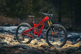

Das neue Niner WFO 9 RDO
Das neue Niner WFO 9 RDO - nach 12 Jahren schickt Niner den Nachfolger des W.F.O. auf den Trail! 180 mm an der Front und 170 mm am Heck ergeben das derzeit potenteste Bike im Portfolio der US-Amerikaner.

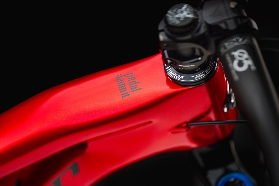

Pedal damn it
Pedal damn it - scheint das Motto von Niner zu sein.
So ziemlich alles an der Rahmenform ist ungewöhnlich und fällt ins Auge.

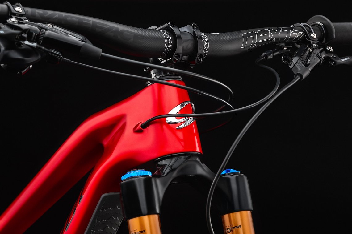

Alle Züge wandern am Steuerrohr in den Rahmen und werden dort intern geführt.
Die Bremsscheiben müssen mindestens 180 mm groß sein
Die Bremsscheiben müssen mindestens 180 mm groß sein - Schluss ist bei 203 mm.

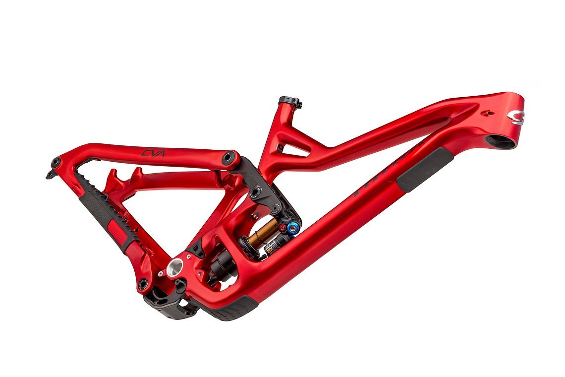

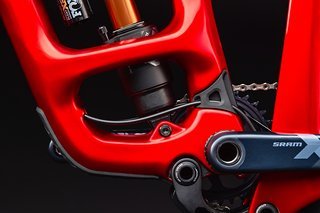

Die Kettenstrebe, das Tretlager und der obere Teil des Unterrohrs wird von Schonern bedeckt.

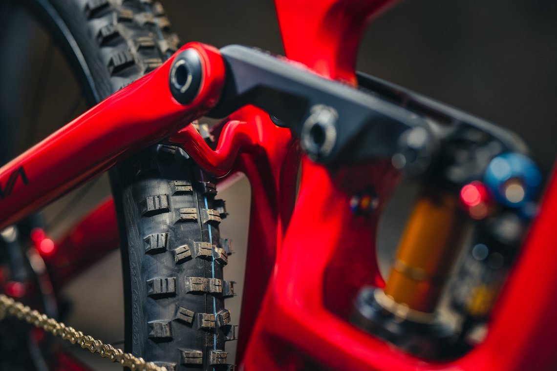

Das CVA-Hinterbaustystem von Niner ist ziemlich auffällig
Das CVA-Hinterbaustystem von Niner ist ziemlich auffällig - es bietet einen virtuellen Drehpunkt. Der gekrümmte, weit unten angebrachte untere Link soll für kurze Kettenstreben sorgen. Die Kennlinie fällt insgesamt progressiv aus, wird gegen Ende jedoch flacher. So soll man immer gut den gesamten Federweg nutzen können.

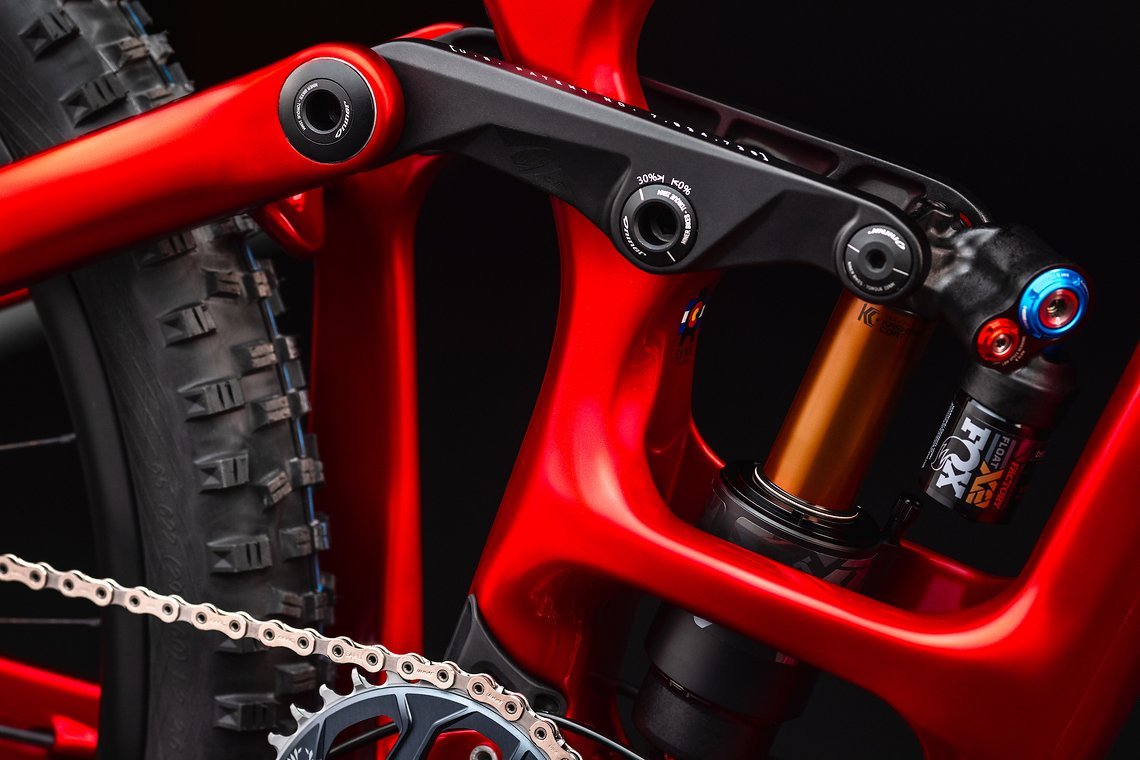

Ein kleiner Sag-Indikator im Umlenkhebel erleichtert das erste Setup.
Von außen ist der Flipchip im hinteren Lager des Umlenkhebels nicht zu erkennen.
Von außen ist der Flipchip im hinteren Lager des Umlenkhebels nicht zu erkennen. - Er flacht den Lenkwinkel ab und senkt das Tretlager.

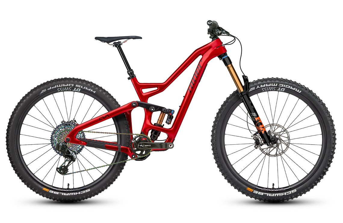

Top-Ausstattung
Top-Ausstattung - wer alles ordert, bekommt das Bike mit Factory-Fahrwerk und SRAM AXS X01-Ausstattung. Viel mehr geht nicht.
Auch ein Modell mit Shimano-Ausstattung ist möglich.
Auch ein Modell mit Shimano-Ausstattung ist möglich. - Hier gibt's die XT-Gruppe und Race Face-Kurbeln.
Das günstigste Modell schlägt mit 4.800 US-Dollar zu Buche
Das günstigste Modell schlägt mit 4.800 US-Dollar zu Buche - ausgestattet mit der sehr günstigen SRAM SX-Gruppe und Fox Performance-Fahrwerk.

Pedal damn it
# Pedal damn it - scheint das Motto von Niner zu sein.
# So ziemlich alles an der Rahmenform ist ungewöhnlich und fällt ins Auge.
# Alle Züge wandern am Steuerrohr in den Rahmen und werden dort intern geführt.
# Die Bremsscheiben müssen mindestens 180 mm groß sein - Schluss ist bei 203 mm.
# Die Kettenstrebe, das Tretlager und der obere Teil des Unterrohrs wird von Schonern bedeckt.
Bis zu 2,6″ breite Reifen sollen im neuen Niner-Enduro-Bike unterkommen, das mit einer modernen Geometrie und einem Flip-Chip aufwartet. Intern verlegte und in Röhrchen geführte Züge sind obligatorisch, der steife Carbon-Hauptrahmen soll für ein präzises Handling sorgen und ist mit Enduro Max Black Oxide-Lagern ausgestattet. Auf den Rahmen gibt es zudem eine lebenslange Garantie!
Das hauseigene CVA-Hinterbau-System besteht aus zwei auffälligen, großen Alu-Umlenkhebeln, die den einteiligen Carbon-Hinterbau mit dem Carbon-Hauptrahmen verbinden und in dieselbe Richtung drehen. Auffällig ist dabei vor allem der untere, stark gekrümmte Hebel, der den tiefsten Punkt des Rahmens bildet und sich im eingefederten Zustand um das Tretlager schmiegt. Die stabil wirkende Konstruktion sollte jedoch auch heftigen Aufsetzern und Steinschlägen widerstehen – außerdem kann Niner so kürzere Kettenstreben verbauen.
# Das CVA-Hinterbaustystem von Niner ist ziemlich auffällig - es bietet einen virtuellen Drehpunkt. Der gekrümmte, weit unten angebrachte untere Link soll für kurze Kettenstreben sorgen. Die Kennlinie fällt insgesamt progressiv aus, wird gegen Ende jedoch flacher. So soll man immer gut den gesamten Federweg nutzen können.
Ein nettes Detail ist der eingebaute 30 %-Sag-Indikator am oberen Link, der das erste Setup erleichtert. Niner zufolge wurde zudem die Hinterbau-Kennlinie überarbeitet und soll für gute Pedalier-Eigenschaften, viel Schluckfreudigkeit sowie ausreichend Progression in der Abfahrt sorgen – auch mit einem Stahlfederdämpfer.
# Ein kleiner Sag-Indikator im Umlenkhebel erleichtert das erste Setup.
# Von außen ist der Flipchip im hinteren Lager des Umlenkhebels nicht zu erkennen. - Er flacht den Lenkwinkel ab und senkt das Tretlager.
Ausstattung
Von bis ist hier alles offen: Ein komplettes Fox-Fahrwerk, immer mit der Fox 38-Federgabel und dem Fox Float X2-Dämpfer in verschiedenen Ausführungen, ist eine Ansage. Fünf Ausführungen gibt es, vier davon mit SRAM-Komponenten, eine mit Shimano XT ausgestattet. Dazu Race Face-Anbauteile und Reifen von Schwalbe – Magic Mary Evo Super Trail an der Front, Hans Dampf Evo Super Trail am Heck.
Modell5-Star X01 Eagle AXS LTD5-Star X01 Eagle4-Star XT 12SP3-Star GX Eagle2-Star SX Eagle
RahmenWFO 9 RDO-Carbonfaser, CVA-HinterbausystemWFO 9 RDO-Carbonfaser, CVA-HinterbausystemWFO 9 RDO-Carbonfaser, CVA-HinterbausystemWFO 9 RDO-Carbonfaser, CVA-HinterbausystemWFO 9 RDO-Carbonfaser, CVA-Hinterbausystem
FedergabelFox 38 Float Factory Grip 2 Evol | Hsc | Lsc | Hsr | Lsr | Kashima Coat | 180mm | 110x15mm | 44mm OffsetFox 38 Float Factory Grip 2 Evol | Hsc | Lsc | Hsr | Lsr | Kashima Coat | 180mm | 110x15mm | 44mm OffsetFox 38 Float Factory Grip 2 Evol | Hsc | Lsc | Hsr | Lsr | Kashima Coat | 180mm | 110x15mm | 44mm OffsetFox 38 Float Factory Grip 2 Evol | Hsc | Lsc | Hsr | Lsr | Kashima Coat | 180mm | 110x15mm | 44mm OffsetFox 38 Float Performance Grip Evol | 3 Position | 180mm | 110x15mm | 44mm Offset
DämpferFox Float X2 Factory Evol | Hsc | Lsc | Hsr | Lsr | 2 Position | Kashima CoatFox Float X2 Factory Evol | Hsc | Lsc | Hsr | Lsr | 2 Position | Kashima CoatFox Float X2 Factory Evol | Hsc | Lsc | Hsr | Lsr | 2 Position | Kashima CoatFox Float X2 Factory Evol | Hsc | Lsc | Hsr | Lsr | 2 Position | Kashima CoatFox Float X2 Performance Evol | Hsc | Lsc | Lsr | 2 Position
LaufräderDt Swiss Exc 1200 30mm | Centerlock | 110x15mm Front | 148 X 12mm RearDt Swiss Exc 1200 30mm | Centerlock | 110x15mm Front | 148 X 12mm RearDt Swiss Ex 1700 Spline 30mm | Centerlock | 110x15mm Front | 148 X 12mm RearDt Swiss E 1900 Spline 30mm | Centerlock | 110x15mm Front | 148 X 12mm RearNiner Alloy 30mm | 110x15mm Front | 148 X 12mm Rear | Niner Graphic
ReifenSchwalbe Magic Mary Evo Super Trail 2.6 Front | Hans Dampf Evo Super Trail 2.6 RearSchwalbe Magic Mary Evo Super Trail 2.6 Front | Hans Dampf Evo Super Trail 2.6 RearSchwalbe Magic Mary Evo Super Trail 2.6 Front | Hans Dampf Evo Super Trail 2.6 RearSchwalbe Magic Mary Evo Super Trail 2.6 Front | Hans Dampf Evo Super Trail 2.6 RearSchwalbe Magic Mary Evo Super Trail 2.6 Front | Hans Dampf Evo Super Trail 2.6 Rear
BremsenSRAM Code Rsc | 200/200 Centerline RotorsSRAM Code Rsc | 200/200 Centerline RotorsShimano Xt M8120 | Metal Pad W/ Fin | 203/203 Mt800 RotorsSRAM Code R | 200/200 Centerline RotorsSRAM G2 R | 200/200 Centerline Rotors
BremshebelSRAM Code RscSRAM Code RscShimano Xt M8100SRAM Code RSRAM G2 R
SchalthebelSRAM Axs Eagle 12spSRAM X01 Eagle 12spShimano Xt M8100 12sp I-spec EvSRAM Gx Eagle 12spSRAM Sx Eagle 12sp
SchaltwerkSRAM Axs Eagle X01 12spSRAM X01 Eagle 12spShimano Xt M8100 Sgs 12spSRAM Gx Eagle 12spSRAM Sx Eagle 12sp
KassetteSRAM Eagle Xg 1299 | 10-52t RainbowSRAM Eagle Xg 1295 | 10-52tShimano Xt M8100 12sp | 10-51tSRAM Eagle Xg 1275 | 10-52tSRAM Pg 1210 11-50t
KetteSRAM Xx1 Eagle 12sp RainbowSRAM X01 Eagle 12spShimano Xt M8100 W/ QuicklinkSRAM Gx Eagle 12spSRAM Sx Eagle 12sp
KurbelSRAM X1 Eagle Carbon Dub | 32t (All Sizes - 170mm)SRAM X1 Eagle Carbon Dub | 32t (All Sizes - 170mm)Raceface Next R Carbon 12sp | 32t (All Sizes -170mm)SRAM Descendant 7k Eagle Dub | 32t (All Sizes -170mm)SRAM X1 1k Eagle Dub | 32t (All Sizes -170mm)
TretlagerSRAM Dub Bsa ThreadedSRAM Dub Bsa ThreadedRaceface Bsa ThreadedSRAM Dub Bsa ThreadedSRAM Dub Bsa Threaded
SattelNiner Custom Tr With Crn-ti Rails | Printed Niner GraphicNiner Custom Tr With Crn-ti Rails | Printed Niner GraphicNiner Custom Tr With Crn-ti Rails | Printed Niner GraphicNiner Custom Tr With Crn-ti Rails | Printed Niner GraphicNiner Custom Tr With Cr-mo Rails | Printed Niner Graphic
SattelstützeKS Lev Si (S-125mm | M-150mm | L/Xl-175mm)KS Lev Si (S-125mm | M-150mm | L/Xl-175mm)KS Lev Si (S-125mm | M-150mm | L/Xl-175mm)KS Lev Si (S-125mm | M-150mm | L/Xl-175mm)KS Lev Si (S-125mm | M-150mm | L/Xl-175mm)
LenkerRace Face Next R 800mm Wide | 35mm Rise | 35mm ClampRace Face Next R 800mm Wide | 35mm Rise | 35mm ClampRace Face Next R 800mm Wide | 35mm Rise | 35mm ClampRace Face Aeffect R 780mm Wide | 20mm Rise | 35mm ClampRace Face Aeffect R 780mm Wide | 20mm Rise | 35mm Clamp
VorbauRace Face Turbine R 40mm | 35mm ClampRace Face Turbine R 40mm | 35mm ClampRace Face Turbine R 40mm | 35mm ClampRace Face Aeffect R 40mm | 35mm ClampRace Face Aeffect R 40mm | 35mm Clamp
GriffeNiner Grrrips L/ONiner Grrrips L/ONiner Grrrips L/ONiner Grrrips L/ONiner Grrrips L/O
Preis$ 10.100$ 8.300$ 6.950$ 6.000$ 4.800

    Es ist wirklich ein Waffe, die Heimat des WFO's ist nicht der technische schwere Trail der Allgäuer Alpen,
    wie aus den Geo Daten ja auch klar ersichtlich.
    Es ist ganz klar für schnell, anspruchsvolle, schwere Abfahrten gebaut und da sucht es definitiv seinesgleichen.
    Eben ein Super Enduro, kein BBS Bike.
