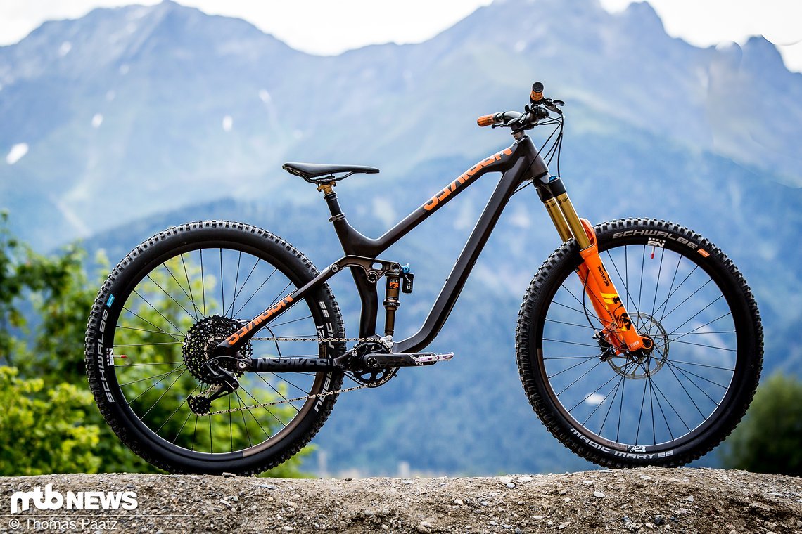

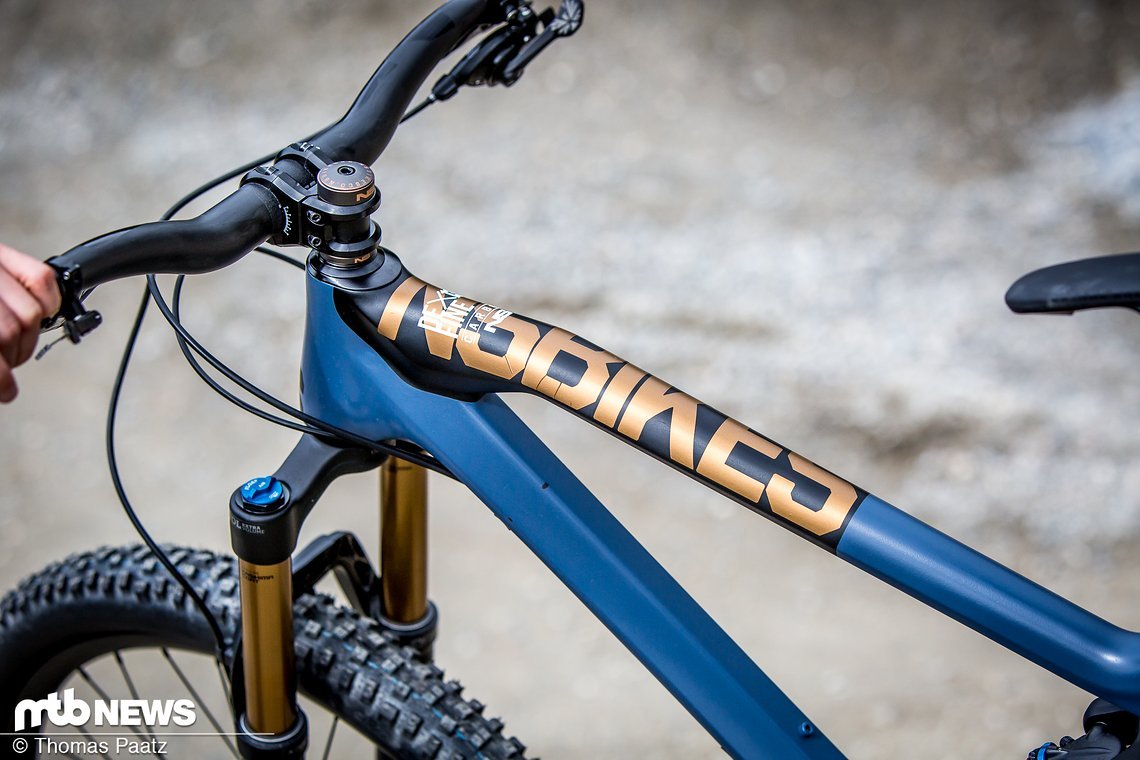

Das NS Bikes Define verfügt über einen schicken Carbon-Rahmen mit unauffällig auf der Außenseite verlegten Zügen
Das NS Bikes Define verfügt über einen schicken Carbon-Rahmen mit unauffällig auf der Außenseite verlegten Zügen - zudem ist das Trailbike stark anpassbar und kann mit verschiedenen Längen, Höhen und Federwegen gefahren werden. Preislich liegen die vier verfügbaren Modelle zwischen 4.599 € und 6.399 €.

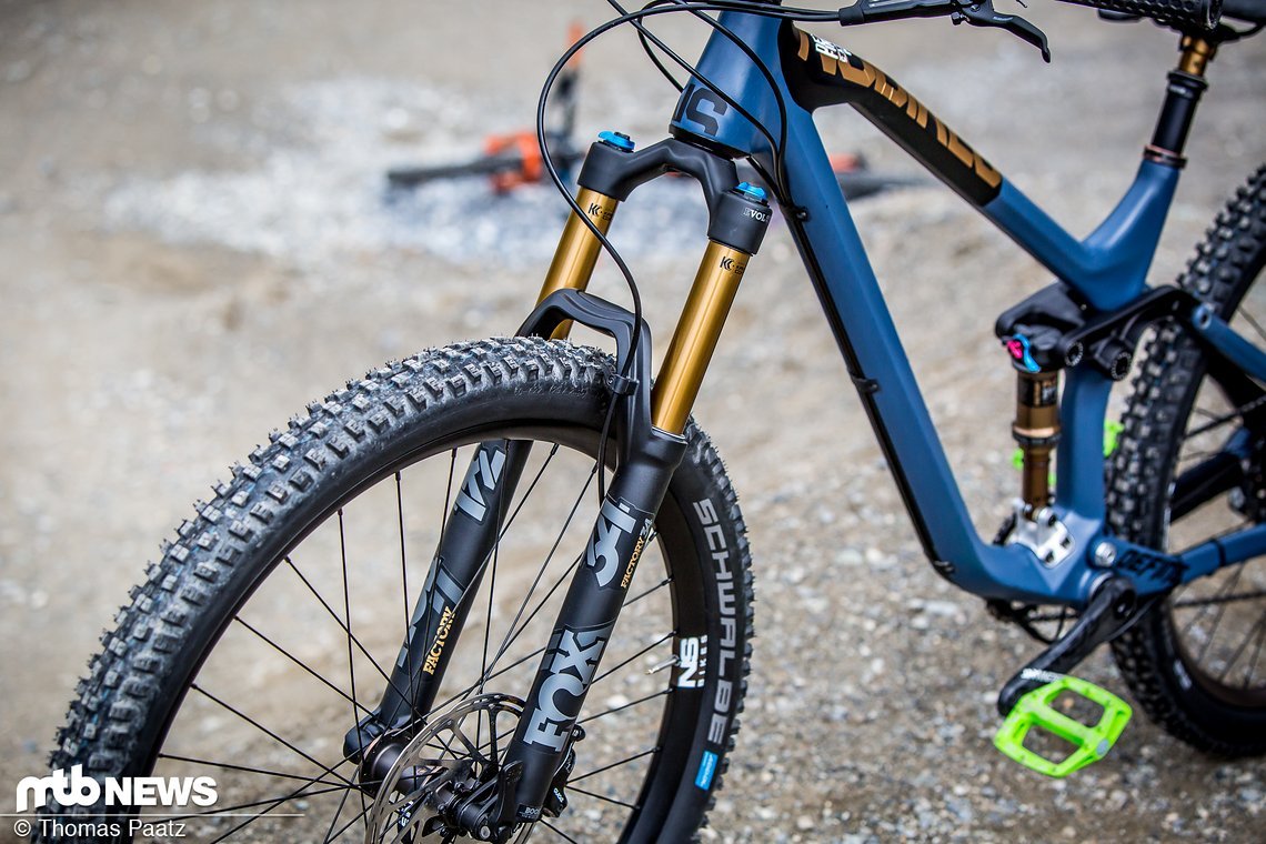

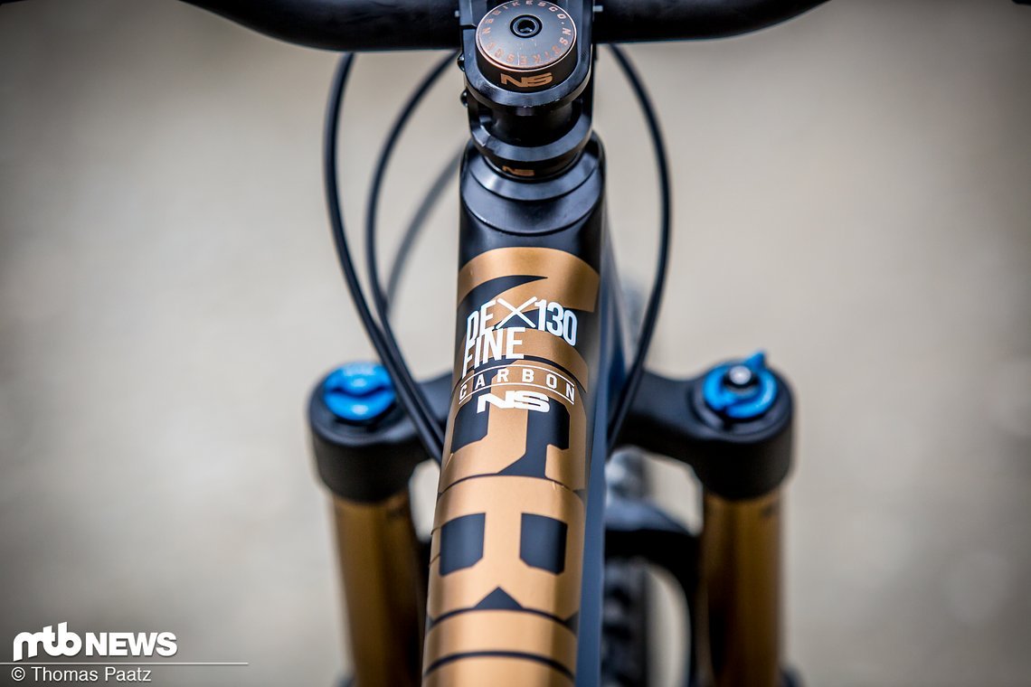

Die Fox 34-Federgabel an der Front soll mit den 130 bis 155 mm Federweg am Heck gut harmonieren.

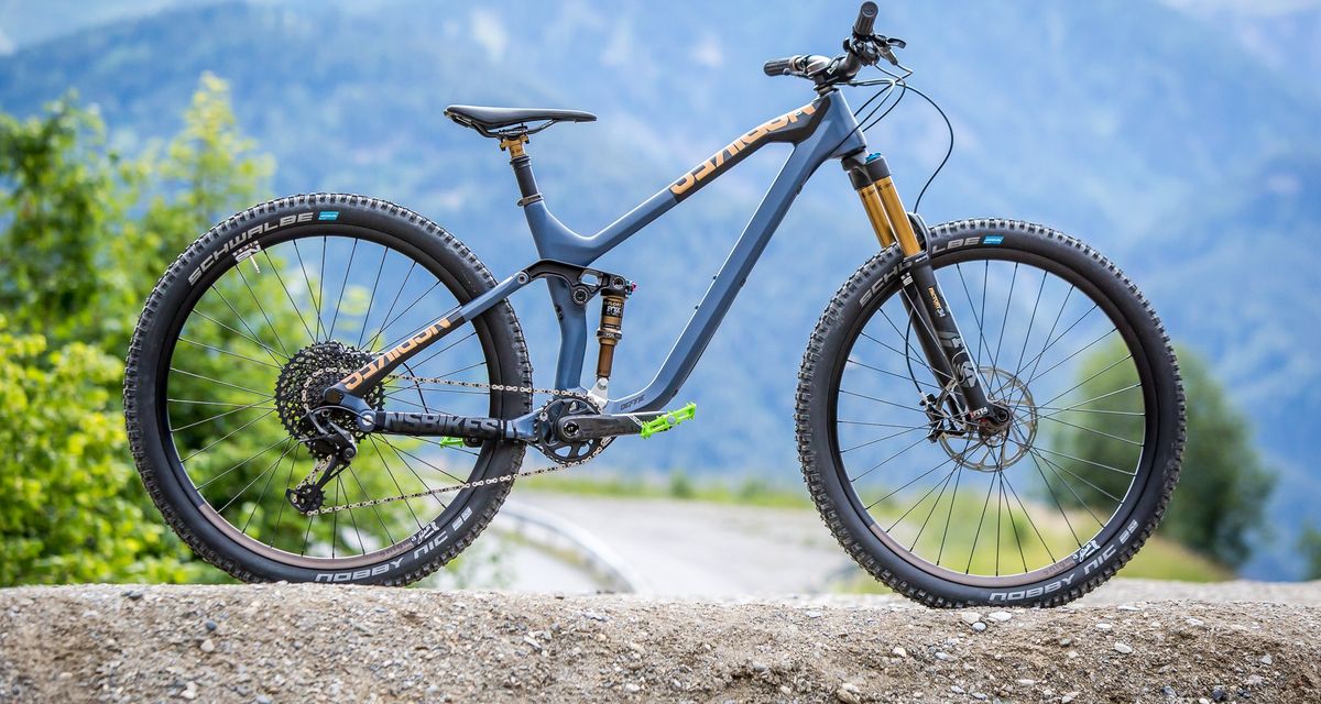

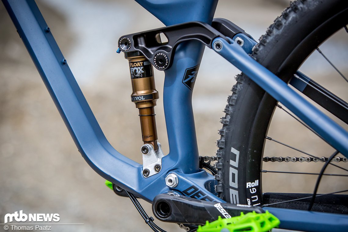

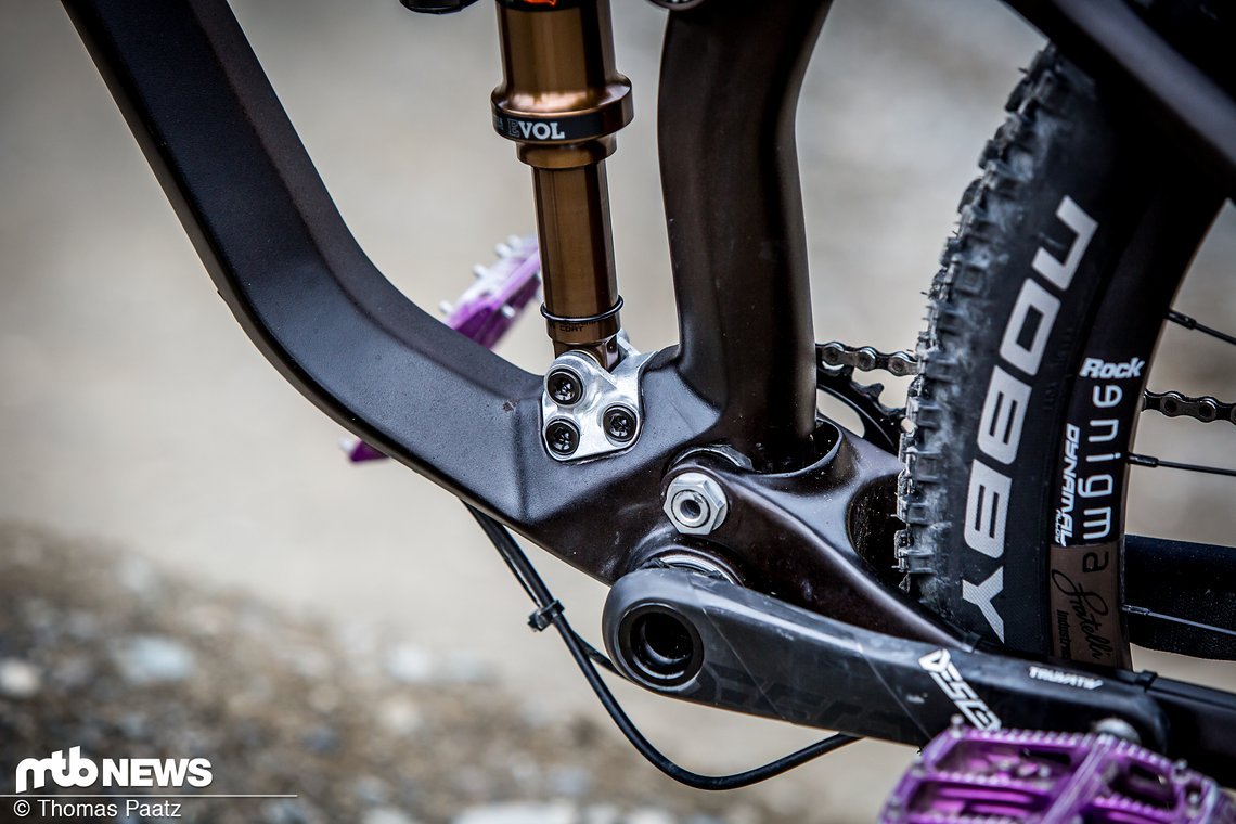

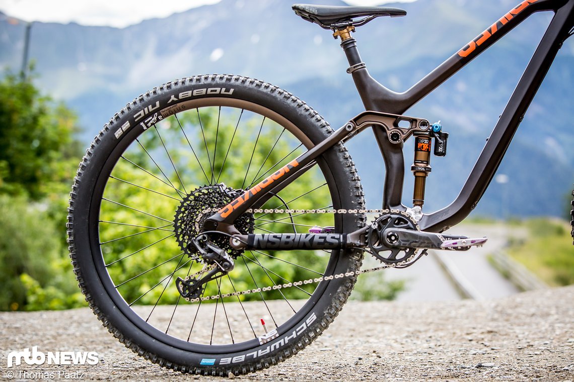

Das NS Bikes Define verfügt über einen klassischen Viergelenk-Hinterbau
Das NS Bikes Define verfügt über einen klassischen Viergelenk-Hinterbau - Die Dämpferaufnahme kann getauscht und die Dämpferlänge angepasst werden. Wer bei der 155 mm-Konfiguration etwas mehr Performance aus dem Hinterbau holen möchte, kann auch einen Dämpfer mit Piggyback einbauen.

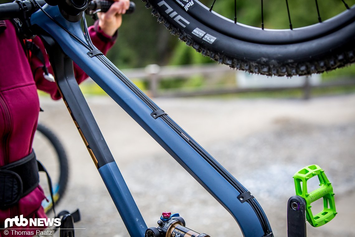

Von hier ist der Trick mit der Zugführung zu erkennen
Durch die Vertiefung sollen die Züge auch geschützt werden
Durch die Vertiefung sollen die Züge auch geschützt werden - optisch sauber und unkompliziert ist die Lösung auf jeden Fall

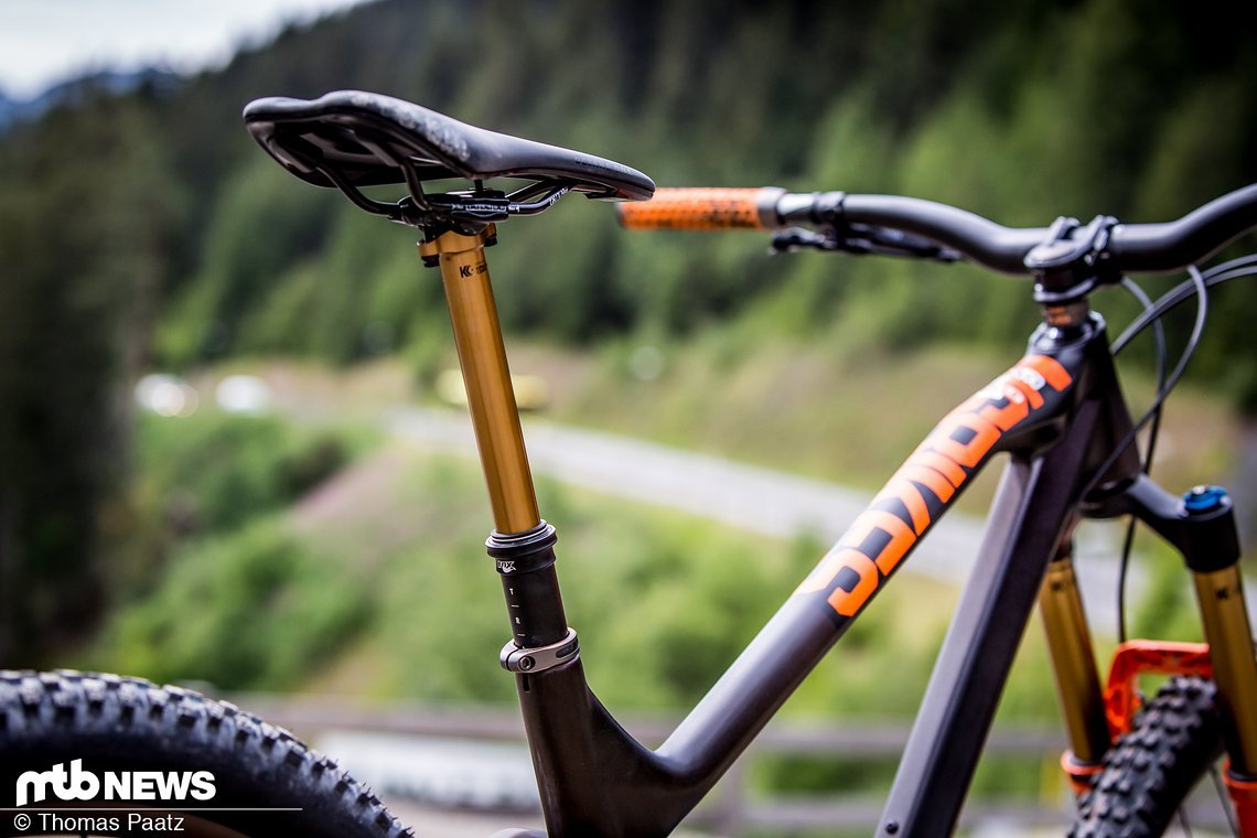

Das Top-Modell verfügt über die Kashima-goldene Fox Transfer-Variostütze

NS Bikes Define im Test: NS Bikes bringt mit dem Define ein sehr vielseitiges Trailbike auf den Markt: Der Rahmen ist modular gestaltet, sodass Anpassungen der Geometrie und des Federwegs möglich sind. Wir hatten in Fiss die Gelegenheit, eines der ersten Modelle bereits über die Trails zu bewegen. Hier findet ihr unsere Eindrücke.

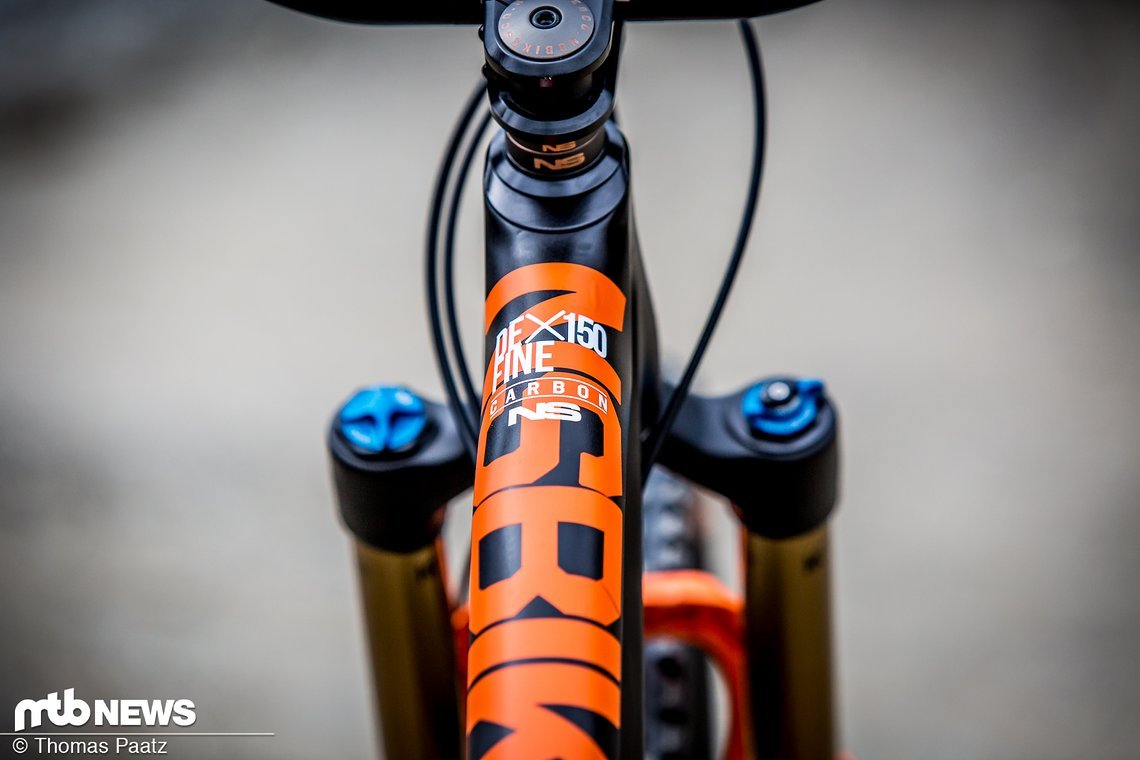

# Das NS Bikes Define verfügt über einen schicken Carbon-Rahmen mit unauffällig auf der Außenseite verlegten Zügen - zudem ist das Trailbike stark anpassbar und kann mit verschiedenen Längen, Höhen und Federwegen gefahren werden. Preislich liegen die vier verfügbaren Modelle zwischen 4.599 € und 6.399 €.
# Die Fox 34-Federgabel an der Front soll mit den 130 bis 155 mm Federweg am Heck gut harmonieren.

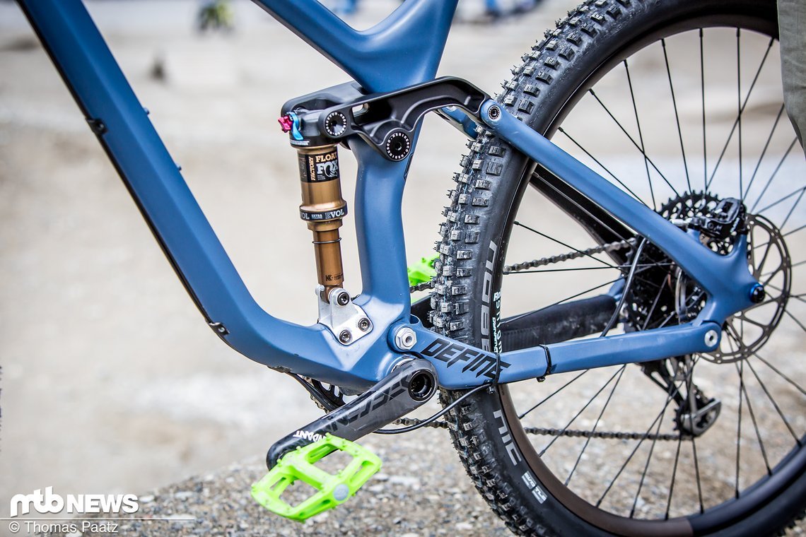

# Das NS Bikes Define verfügt über einen klassischen Viergelenk-Hinterbau - Die Dämpferaufnahme kann getauscht und die Dämpferlänge angepasst werden. Wer bei der 155 mm-Konfiguration etwas mehr Performance aus dem Hinterbau holen möchte, kann auch einen Dämpfer mit Piggyback einbauen.

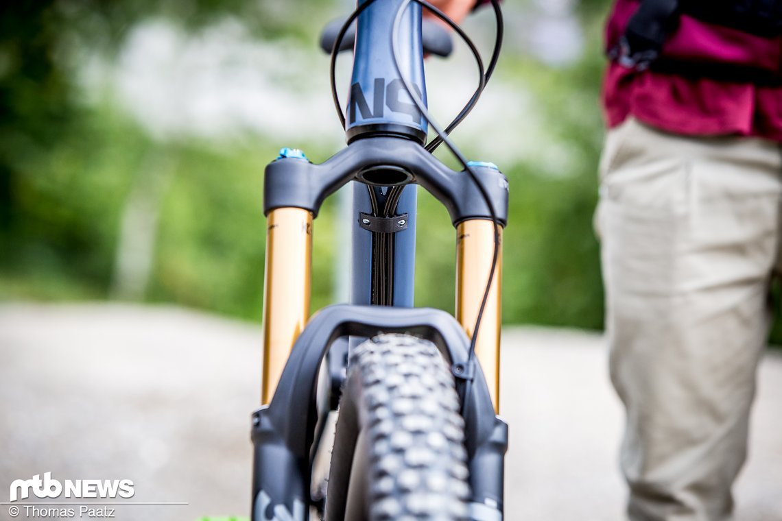

Spannend ist auch die Zugverlegung. Auf den ersten Blick scheinen die Leitungen im Rahmen zu verschwinden, erst auf den zweiten erkennt man die externe Verlegung: Alle Leitungen sind vertieft unter dem Unterrohr geführt – eine clevere Lösung, die das Beste aus zwei Welten kombinieren könnte!
# Von hier ist der Trick mit der Zugführung zu erkennen
# Durch die Vertiefung sollen die Züge auch geschützt werden - optisch sauber und unkompliziert ist die Lösung auf jeden Fall
# Das Top-Modell verfügt über die Kashima-goldene Fox Transfer-Variostütze

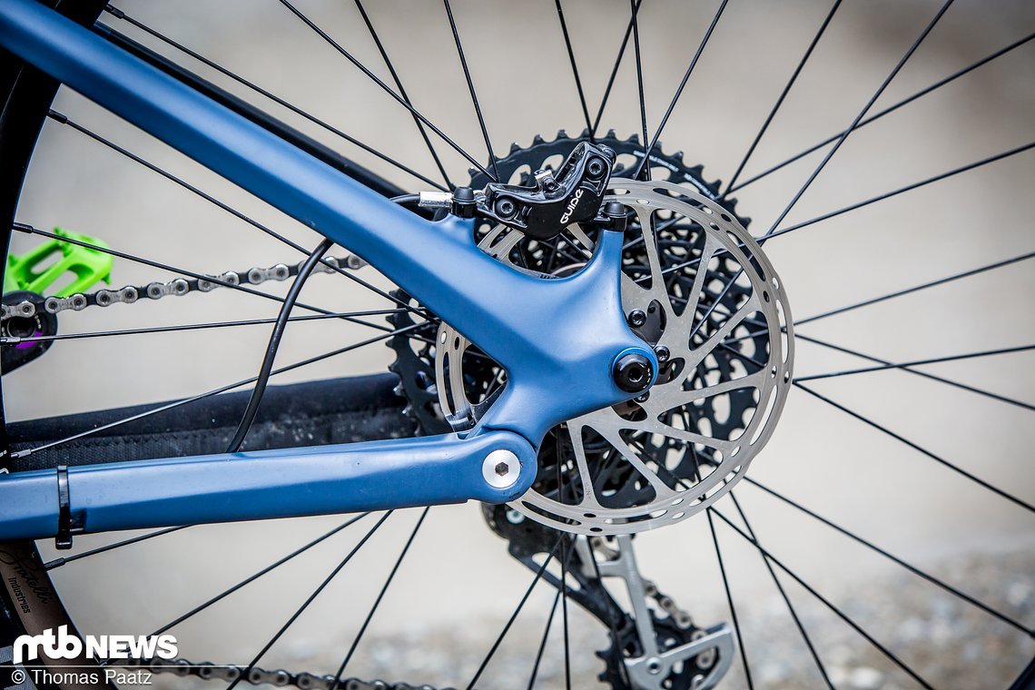

NS Bikes hat offensichtlich versucht, aufs Gewicht zu achten
# NS Bikes hat offensichtlich versucht, aufs Gewicht zu achten - die Schwalbe Nobby Nic-Reifen stoßen jedoch eher schnell an ihre Grenzen.
