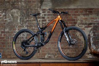

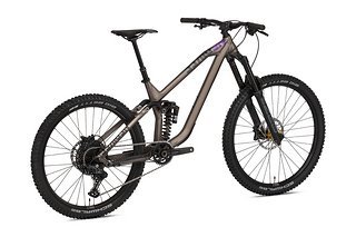

Das neue NS Bikes Define AL 170 1
Das neue NS Bikes Define AL 170 1 - das Topmodell der Polen setzt auf einen SRAM-Antrieb sowie ein Fox-Fahrwerk und kostet 4.500 €.

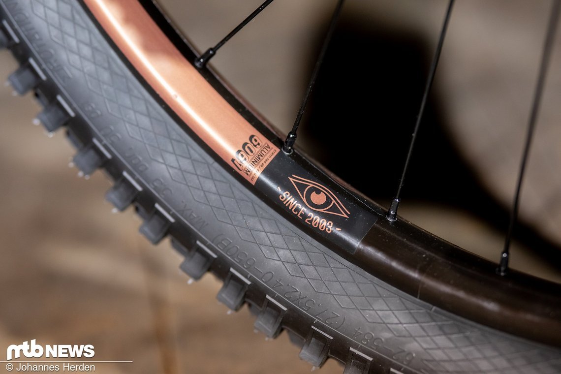

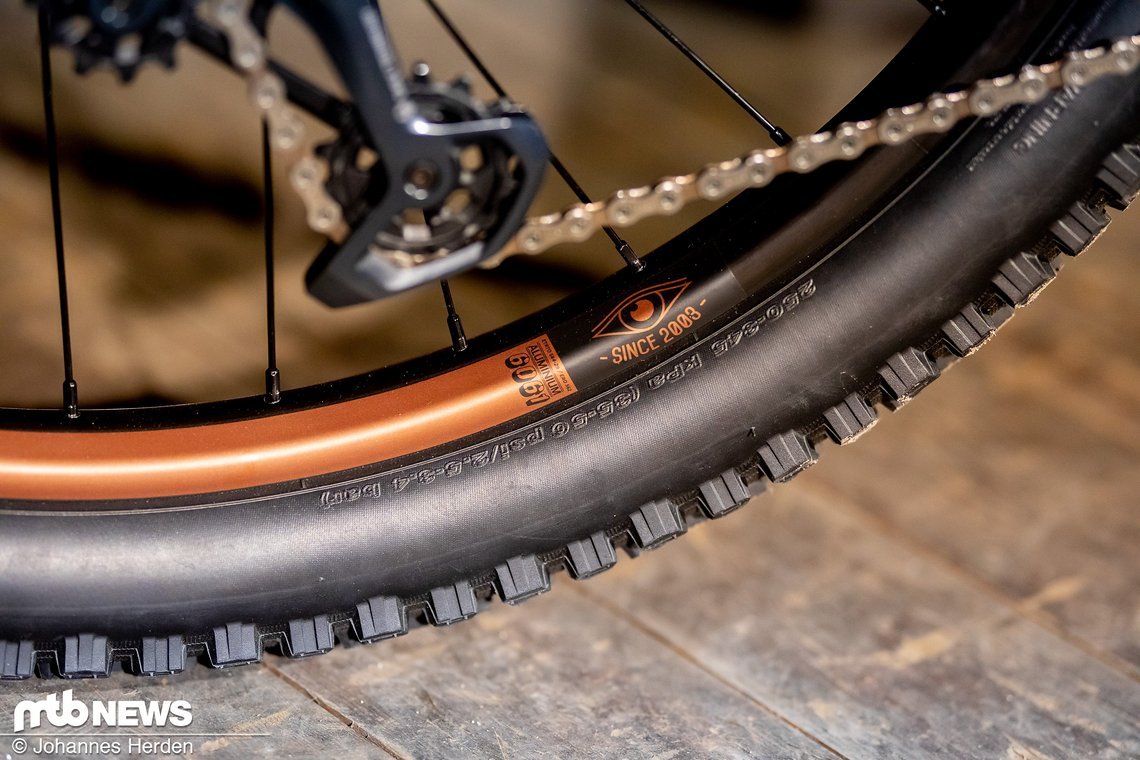

Felgen von Octance One
Felgen von Octance One - hinten natürlich in 27,5". Das Define AL 170 soll dank Mullet auf ein verspieltes Fahrverhalten aufweisen.

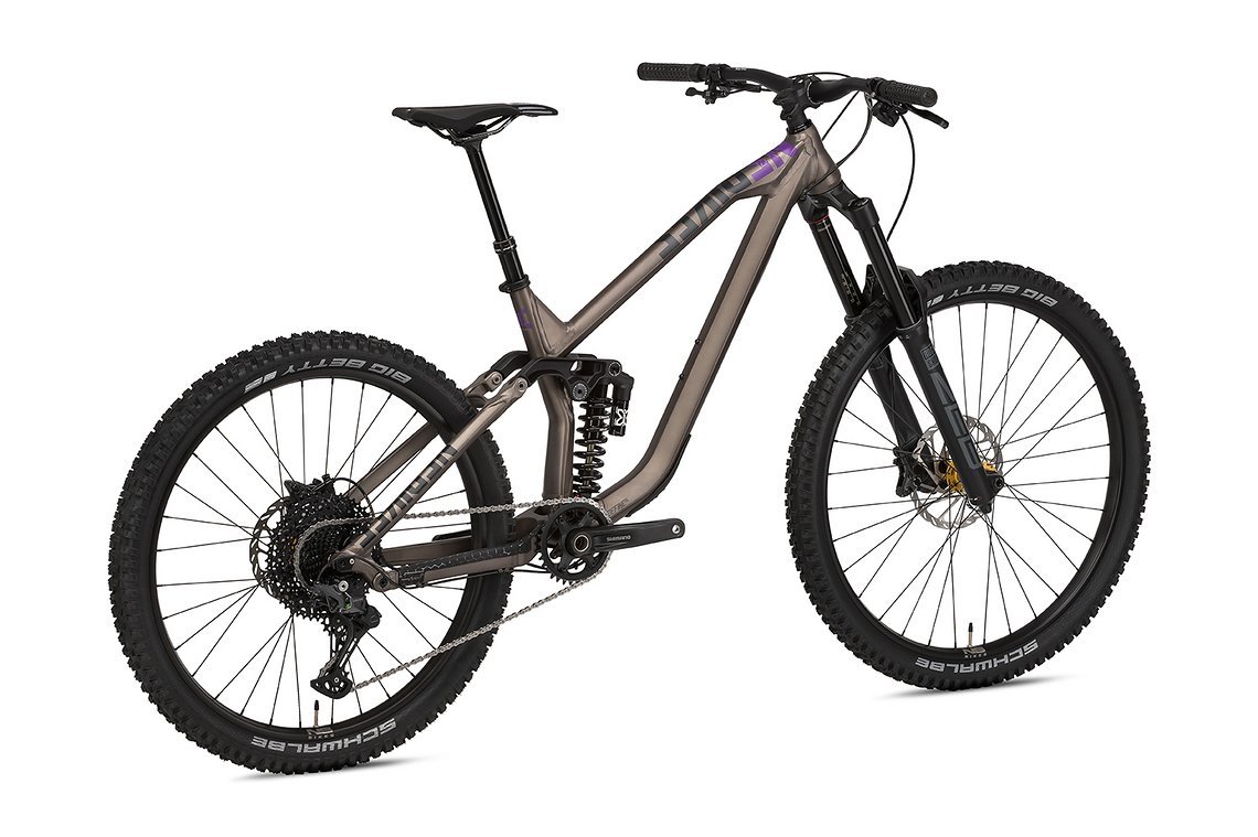

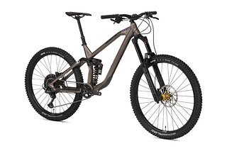

Das NS Bikes Define AL 170 1
Das NS Bikes Define AL 170 1 - es 1.100 € günstiger als das Topmodell, kommt aber immer noch mit einer grundsoliden Ausstattung wie dem Shimano-Antrieb, der RockShox Zeb oder dem X-Fusion Stahlfeder-Dämpfer.

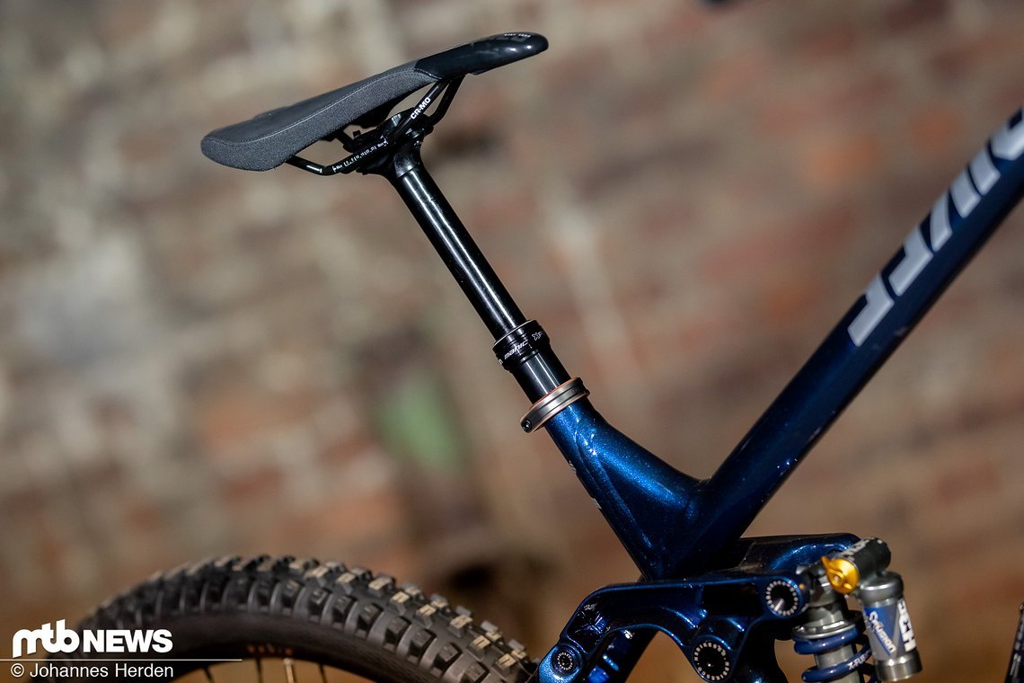

Ausgewogener Komponentenmix
Ausgewogener Komponentenmix - mit Shimano-Parts, der RockShox Zeb und dem X-Fusion-Stahlfederdämpfer gibt es solide Anbauteile beim Define AL 170 2. Verzögert wird mit Formula Cura-Bremsen.

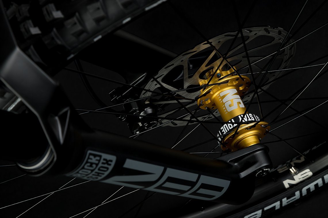

Beim Verzögern wird am Topmodell auf die Guide RE-Bremse der US-Amerikaner gesetzt und vorne wie hinten 200 mm-Bremsscheiben zum Einsatz gebracht.

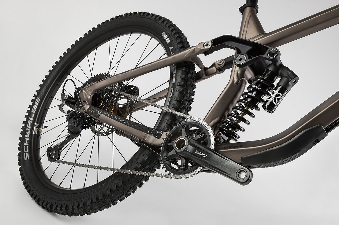

Das NS Bikes Define AL 160
Das NS Bikes Define AL 160 - das Alu-Bike kommt eher ungewöhnlich für die Define-Serie mit einer 27,5"-Bereifung vorne wie hinten und kostet 3.300 €.

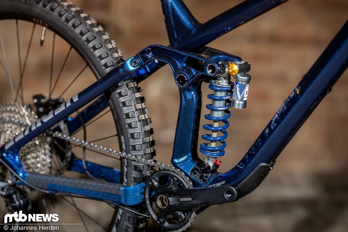

Potentes Fahrwerk
Potentes Fahrwerk - das Define AL 160 möchte im Bikepark besonders glänzen und kommt daher mit dem satten H3C-Stahlfederdämpfer von X-Fusion.

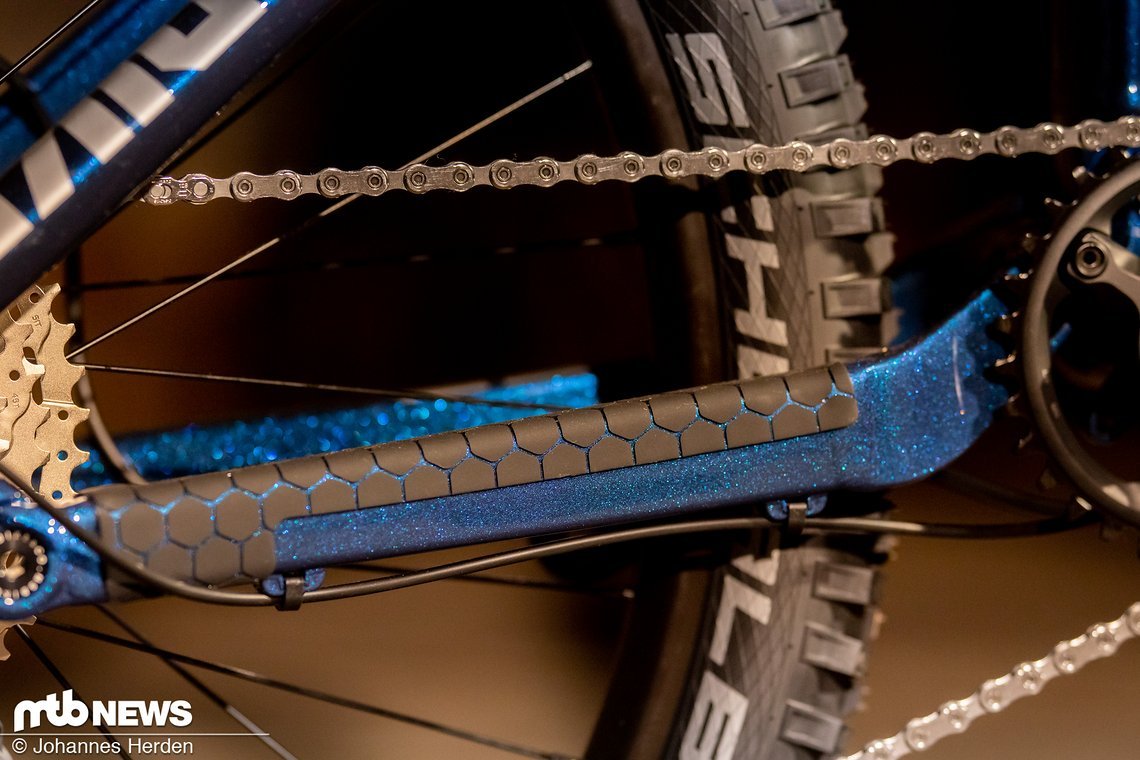

Der Schoner am Unterrohr sollte nicht nur bei Steinschlägen, sondern auch bei dem ein der anderen Aufsetzer einen gewissen Schutz bieten.

Shimano-Antrieb, Schwalbe-Reifen und ein Fahrwerk bestehend aus X-Fusion-Stahldämpfer und RockShox-Federgabel.

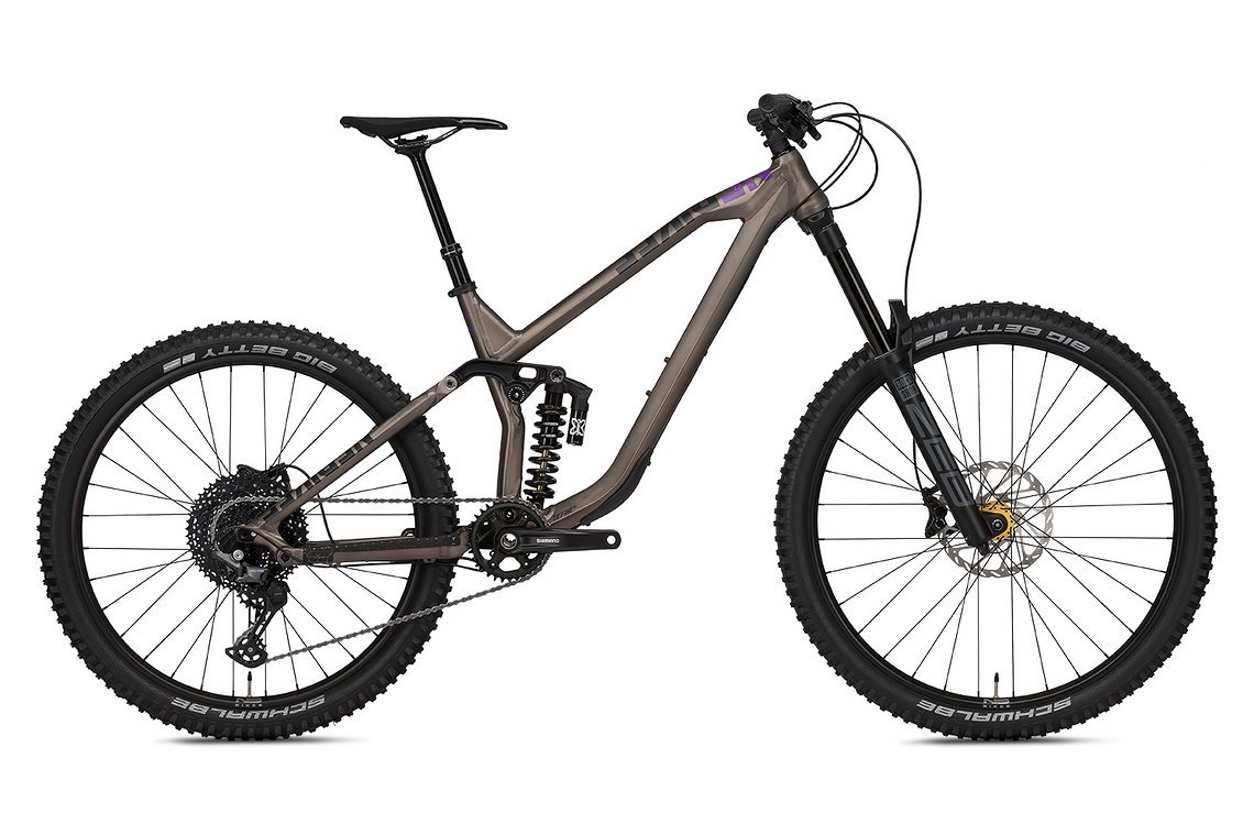

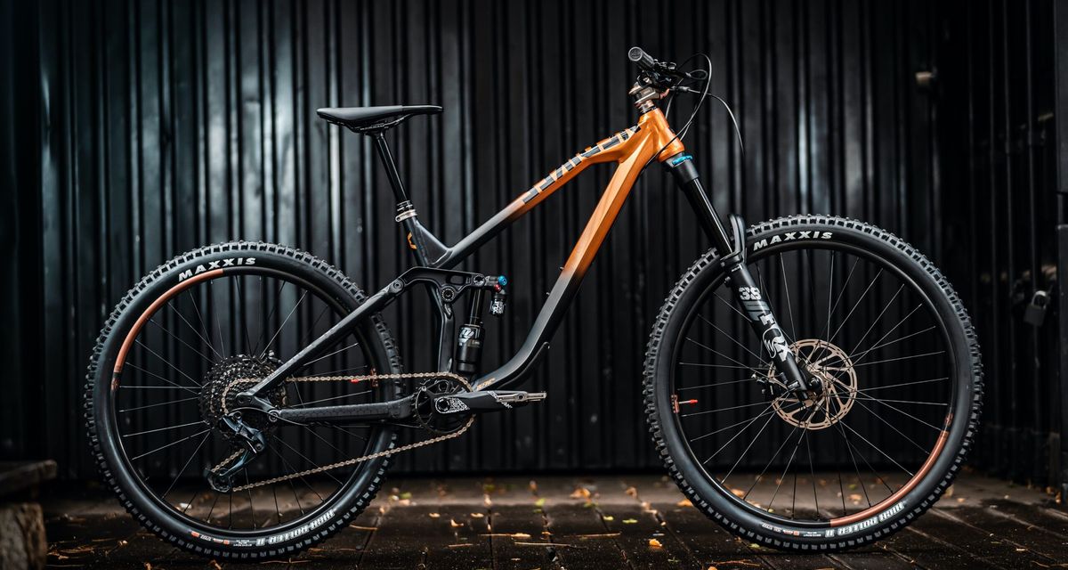

# Das neue NS Bikes Define AL 170 1 - das Topmodell der Polen setzt auf einen SRAM-Antrieb sowie ein Fox-Fahrwerk und kostet 4.500 €.

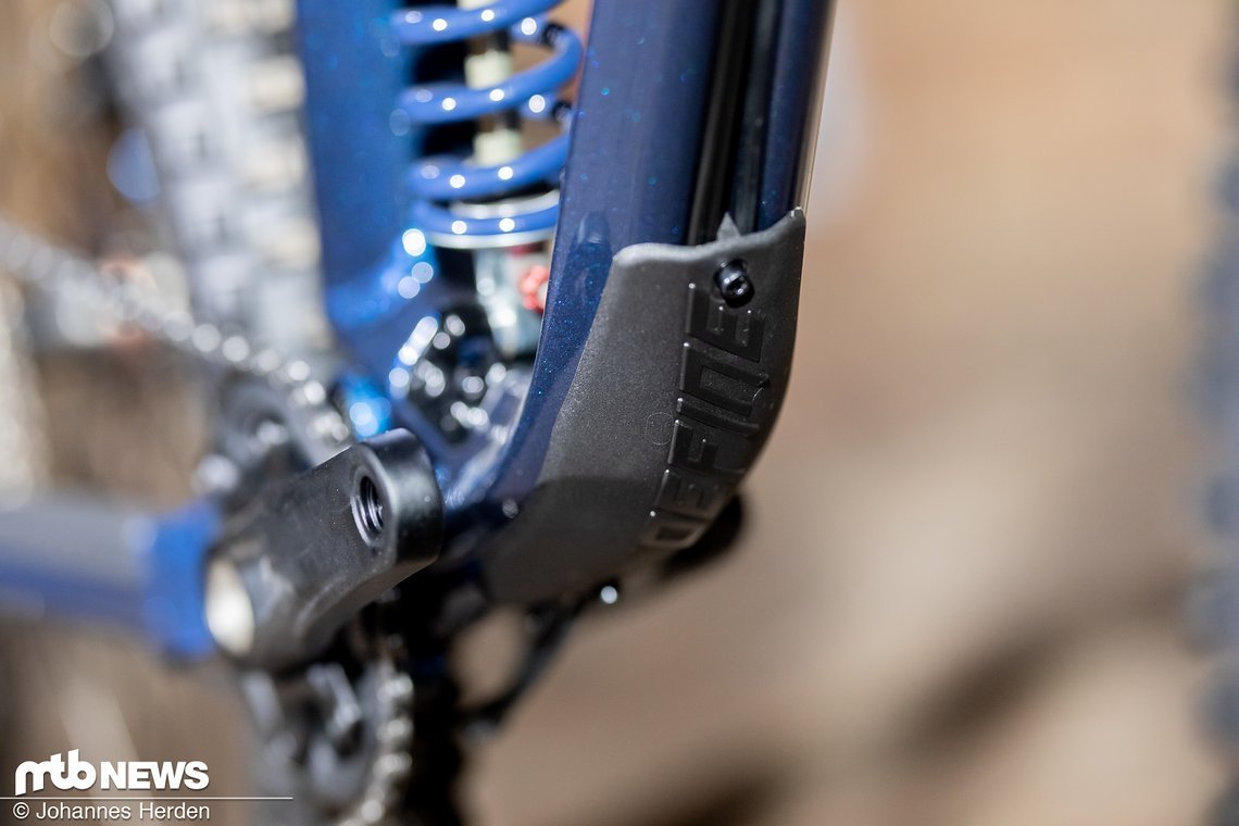

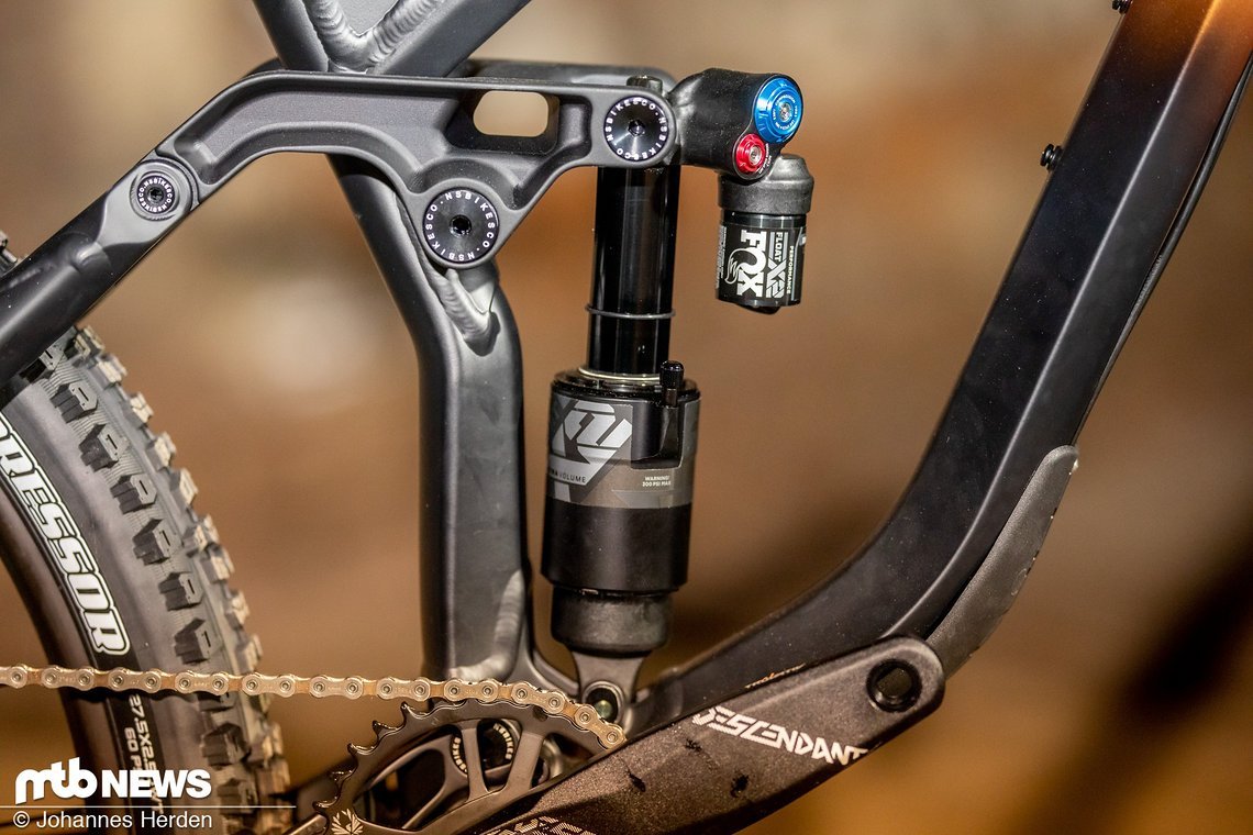

Fox Float X2 Performance
# Fox Float X2 Performance - der Luftdämpfer am Topmodell lässt sich schnell anpassen und ist auch für das härteste Gelände ausgelegt.

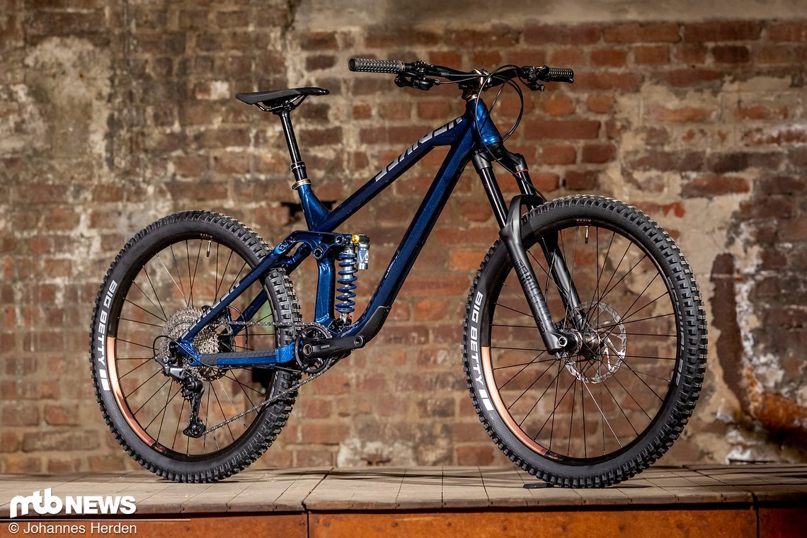

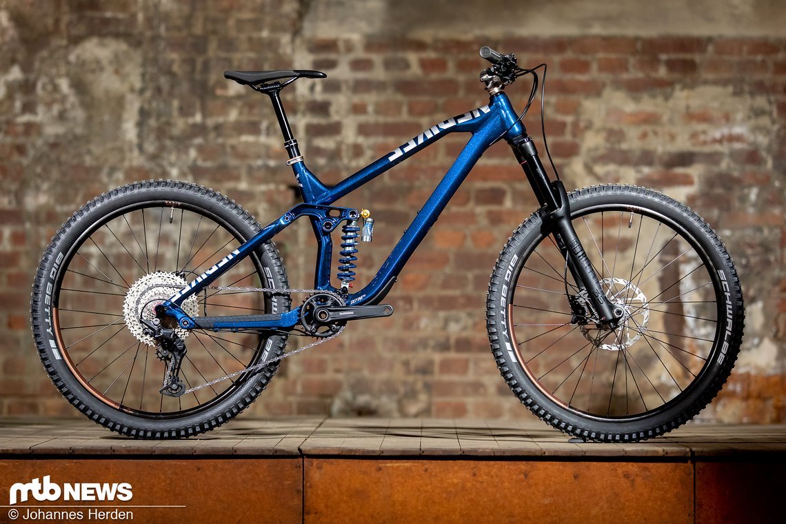

# Das NS Bikes Define AL 170 1 - es 1.100 € günstiger als das Topmodell, kommt aber immer noch mit einer grundsoliden Ausstattung wie dem Shimano-Antrieb, der RockShox Zeb oder dem X-Fusion Stahlfeder-Dämpfer.

Ausstattung
Das Top-Enduro mit dem zweitmeisten Federweg der NS Bikes-Neuheiten 2021 ist das Define Al 170 1-Mullet-Bike: Ein komplettes Fox-Performance-Fahrwerk, bestehend aus der Fox 38-Gabel und dem Float X2-Dämpfer, wird kombiniert mit einer SRAM GX Eagle-12-fach-Schaltung, einer X-Fusion Manic-Variostütze und hauseigenen NS Bikes- und Octane One-Komponenten. Für Grip sorgen Maxxis High Roller II-Reifen in 2,4″ Breite.
Günstiger aber nicht minder potent kommt das Define AL 170 2 daher – mit einem Fahrwerk bestehend aus RockShox Zeb und einem X-Fusion Vector R-Coil-Dämpfer. Auch dieses Bike kommt mit hauseigenen NS Bikes- und Octane One-Komponenten, setzt beim Antrieb und den Bremsen aber auf Shimano. Als Bereifung kommen Schwalbe Big Bettys an die Felgen, ebenfalls in 2,4″ Breite.
Define AL 170 1Define AL 170 2
RahmenNS Define AL w/ 170mm travel | AL6061-T6 + AL6066-T6 | custom hydroformed tubes | semi internal cable routingNS Define AL w/ 170mm travel | AL6061-T6 + AL6066-T6 | custom hydroformed tubes | semi internal cable routing
GabelFox Float 38 Performance Grip | 180mm travel | 3 Pos Micro Adj Lever | 110x15mm Boost | 1.5T | 44mm offsetRockShox ZEB 180mm travel | 110x15mm Boost | 1.5T | 44mm offset
DämpferFox Float X2 Performance 2 Pos Lever w/ LSC | LSR Trunnion 225x70mmX-Fusion Vector R Trunnion 225x70mm | S:350lbs/in | M:400lbs/in | L:450lbs/in
SteuersatzGW integrated tapered IS42/IS52 | sealed bearingsGW integrated tapered IS42/IS52 | sealed bearings
VorbauNS Quantum Lite 35 | 45mmNS Tone 35 | 45mm
LenkerNS 35 | 800mm | 20mm riseNS 35 | 800mm | 20mm rise
GriffeNS Hold FastNS Hold Fast
SattelstützeX-Fusion Manic internal S:125mm | M:150mm | L:170mmX-Fusion Manic internal S:125mm | M:150mm | L:170mm
SattelOctane One Crit | CrMo hollow railsOctane OneRocket2 | CrMo hollow rails
BremsenSRAM Guide RE | 200mmShimano MT420 | 200mm
FelgenOctane One Solar 29‰Û front | Octane One Solar 27.5‰Û rear | 32h | tubeless compatibleOctane One Solar 29‰Û front | Octane One Solar 27.5‰Û rear | 32h | tubeless compatible
Nabe vorneNS Rotary 110x15mm Boost (sealed bearings)NS 110x15mm Boost (sealed bearings)
Nabe hintenNS Rotary Cassette 148x12mm Boost (sealed bearings)NS 148x12mm Boost (sealed bearings)
Reifen vorneMaxxis High Roller II 29x2.5" WT TR EXOSchwalbe Big Betty BikePark 29x2.4"
Reifen hintenMaxxis High Roller II 27.5x2.4" TR DHSchwalbe Big Betty BikePark 27.5x2.4"
KurbelTruvativ Descendant 6K DUB 170mm 34tShimano Deore FCMT5101 170mm 34t
TretlagerSRAM DUB BSA 73mmShimano BSA 73mm
KetteSRAM | 12fachShimano | 12fach
SchaltungSRAM GX Eagle | 12fachShimano Deore M6100 | 12fach
SchalthebelSRAM NX Eagle | 12fachShimano Deore M6100 | 12fach
KassetteSRAM PG-1210 | 12fach 11-50tSunrace CSMZ800 | 12fach 11-51T
Gewicht (Herstellerangabe)15.5 kg15.8 kg
Preis (UVP)4.499 €3.399 €

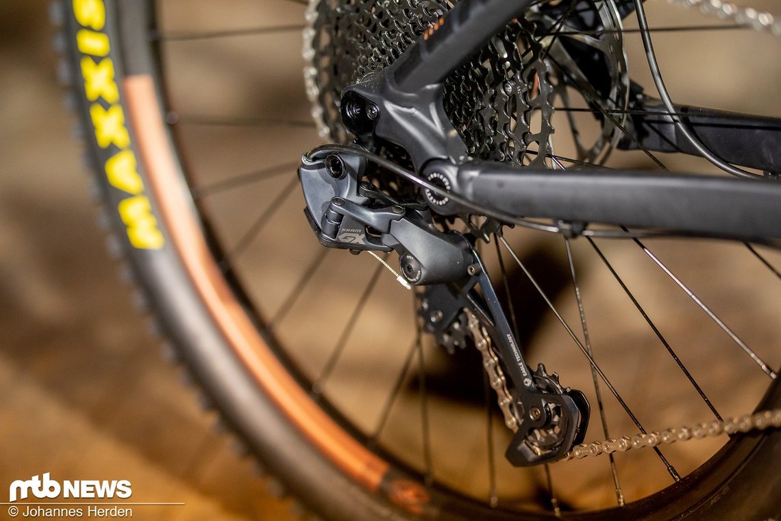

SRAM Antrieb beim Topmodell Define AL 170 1
# SRAM Antrieb beim Topmodell Define AL 170 1 - auch sonst macht man mit dem Fox-Fahrwerk nicht viel verkehrt.

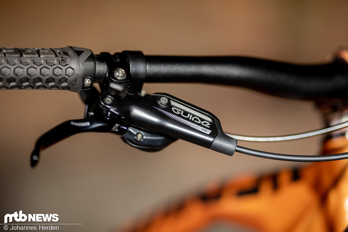

# Beim Verzögern wird am Topmodell auf die Guide RE-Bremse der US-Amerikaner gesetzt und vorne wie hinten 200 mm-Bremsscheiben zum Einsatz gebracht.

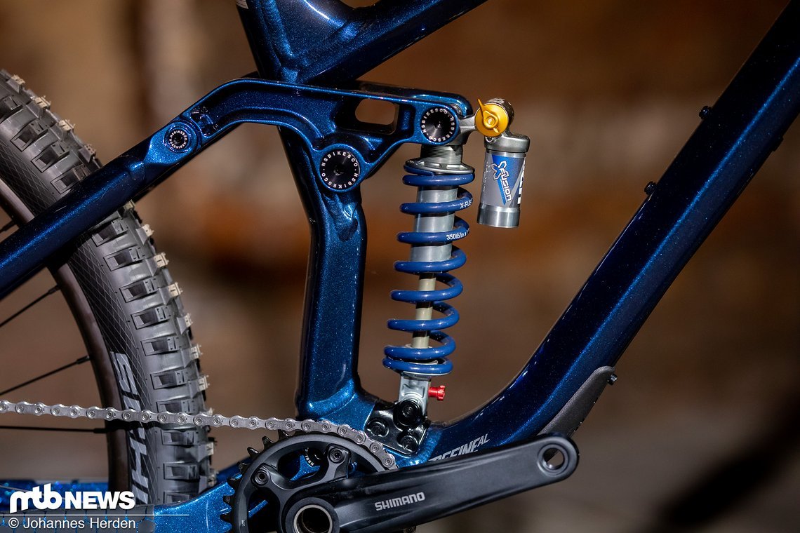

# Das NS Bikes Define AL 160 - das Alu-Bike kommt eher ungewöhnlich für die Define-Serie mit einer 27,5"-Bereifung vorne wie hinten und kostet 3.300 €.

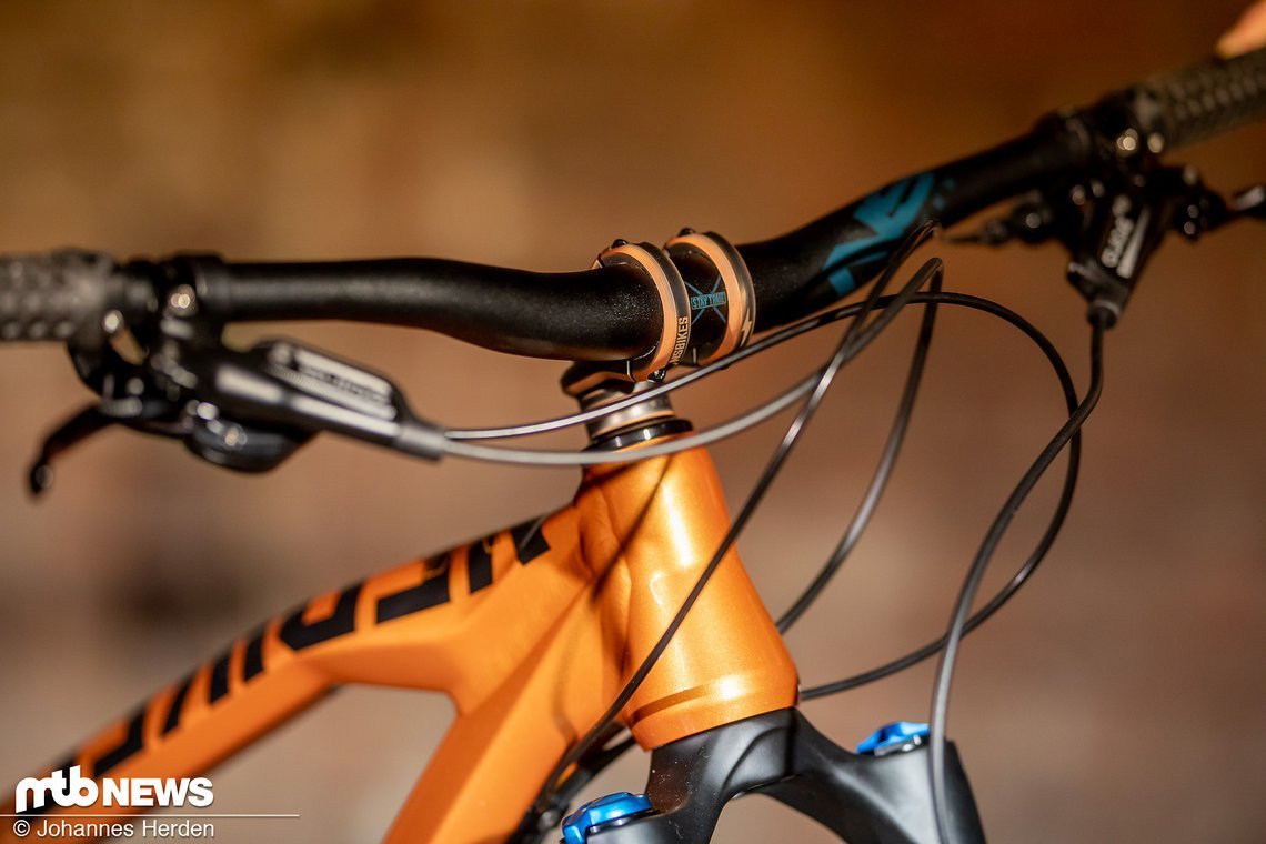

Die Kabel werden extern, aber gut versteckt in einer Mulde unter dem Unterrohr geführt.
# Die Kabel werden extern, aber gut versteckt in einer Mulde unter dem Unterrohr geführt.
