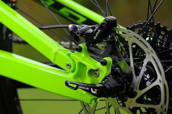

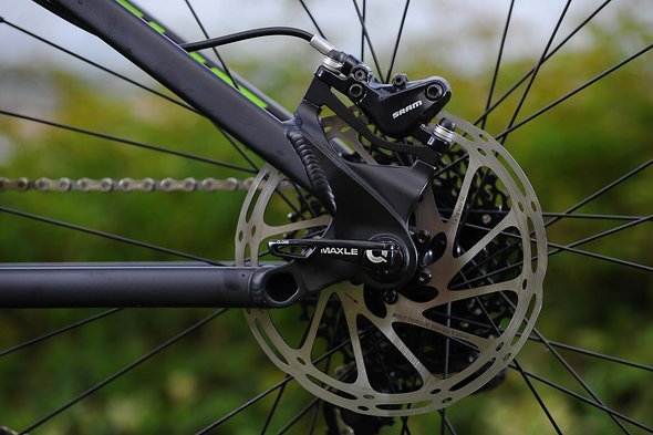

Kompakte Ausfallenden mit Maxle Lite Steckachse und PM160 Bremsscheibenaufnahme auf der Sitzstrebe.

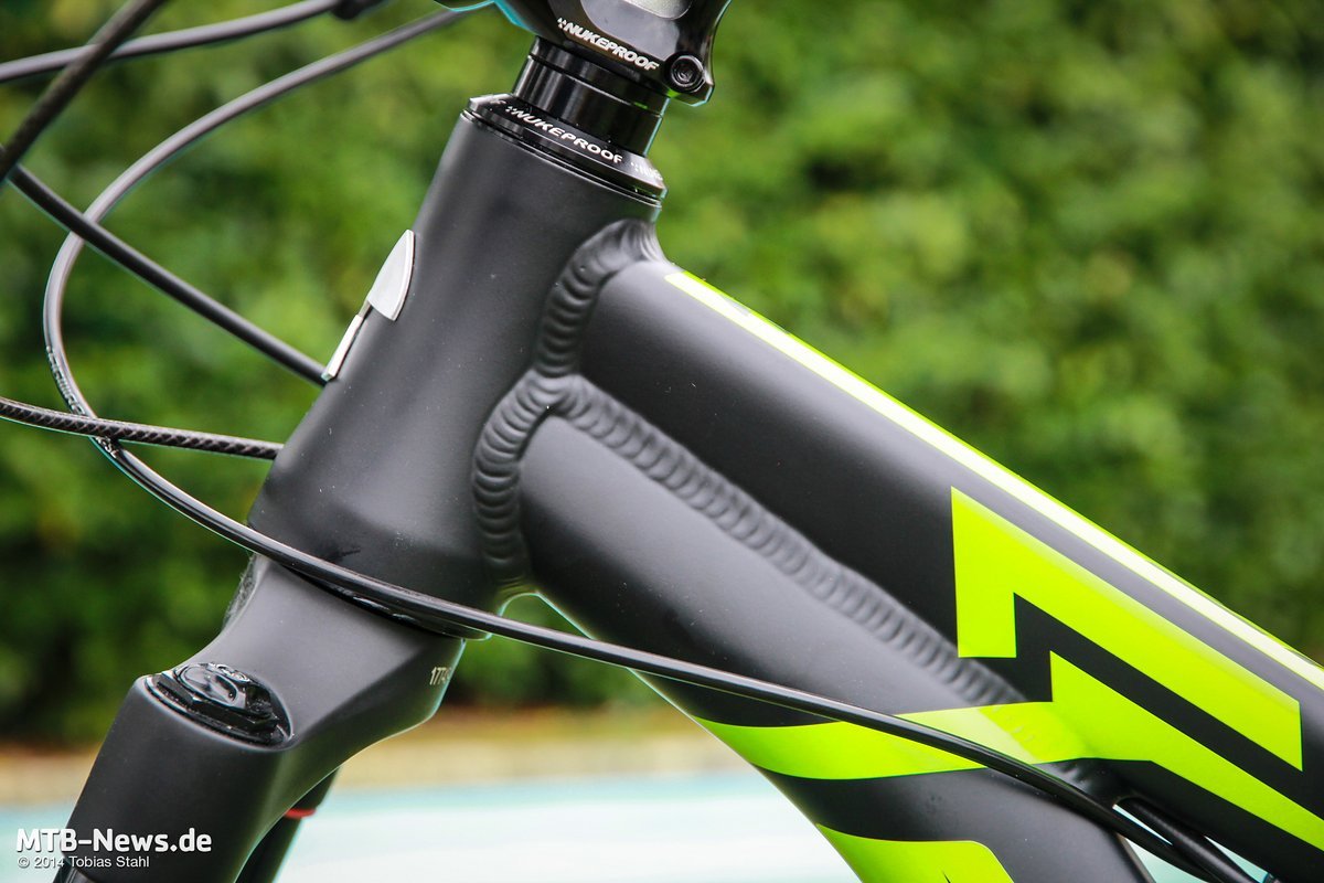

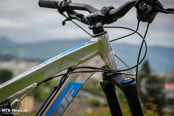

Kurzes konisches Steuerrohr mit ZS44/56 Steuersatz: Hier hat Nukeproof bereits die nächste Generation verbaut.

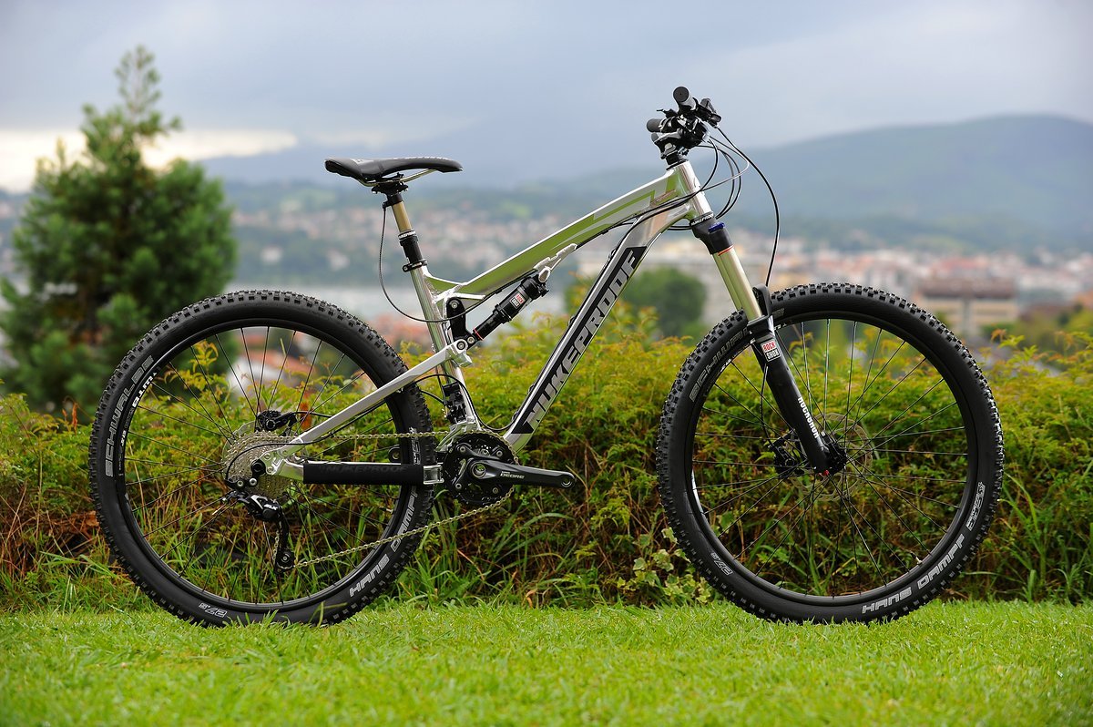

Das neue Nukeproof Mega TR Comp Komplettrad für 2015.
Der Hinterbau fällt am Mega TR etwas weniger progressiv aus als am Mega AM. Saubere Zugführung mit kleinen Klemmen an Ober- und Unterrohr.

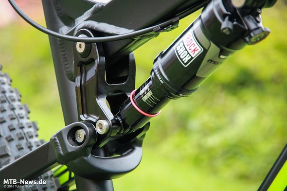

Schönes Detail: Der Gewindeeinsatz für den Dämpferbolzen an der oberen Dämpferaufnahme.

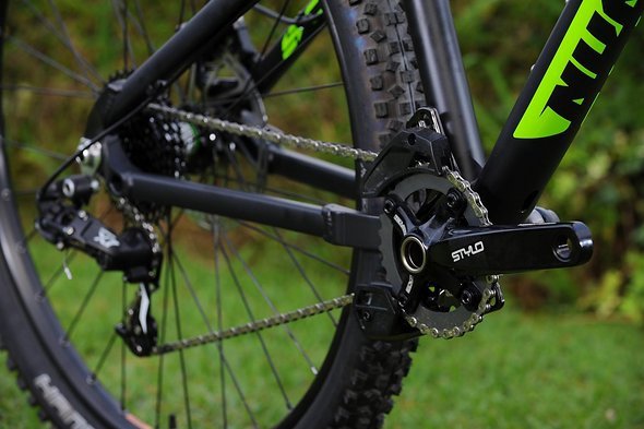

1x10-fach Antrieb mit Kettenführung: Die etwas eingeschränkte Übersetzungsbandbreite wird zugunsten einer sicheren Funktion unter allen Umständen in Kauf genommen.

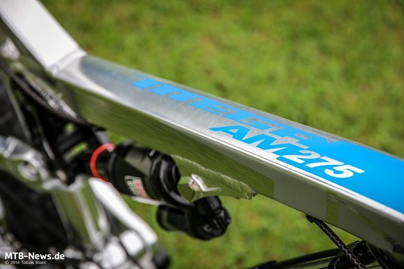

Der Name Mega AM 275 deutet auf die größeren Laufräder hin - die 26"-Rahmen werden für die kommende Saision nicht mehr hergestellt.

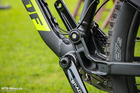

Massive Vierkantrohre mit mildem Hydroforming und aus dem Vollen gefräster Umlenkhebel - das Nukeproof Mega hat seinen eigenen Charme.
Hoher Drehpunkt für den Hinterbau: So soll die nach hinten oben gerichtete Raderhebungskurve für eine gute Geschwindigkeitserhaltung bei kleinen Schlägen sorgen.

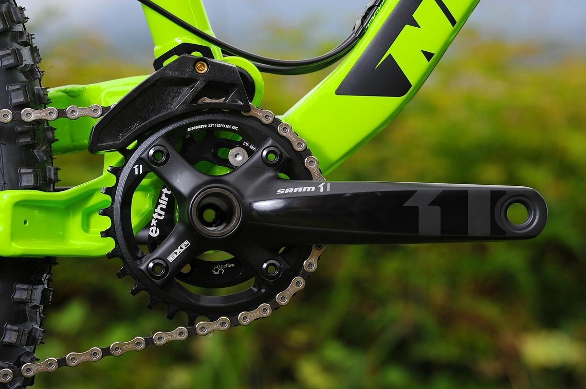

11-fach Antrieb mit Kettenführung am Mega AM: Nukeproof geht auf Nummer sicher.

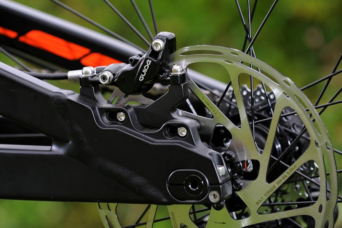

Nach wie vor sind die Ausfallenden am Mega AM austauschbar. Die Bremse wird per IS-2000-Standard montiert.

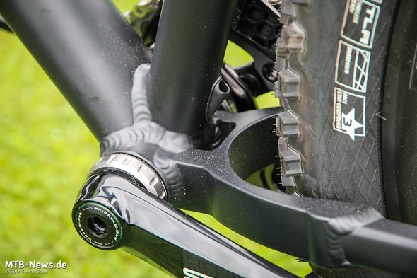

BSA-Innenlager mit ISCG-Aufnahme für die Kettenführung - bewährt und zuverlässig.

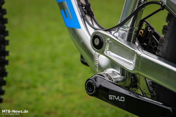

Kurzes Steuerrohr mit externer Lagerschale unten: Hier wird wohl erst für 2016 der Wechsel hin zu einer ZS44/56-Lösung zu erwarten sein. Dann vielleicht mit einem vollständig neuem Rahmen?

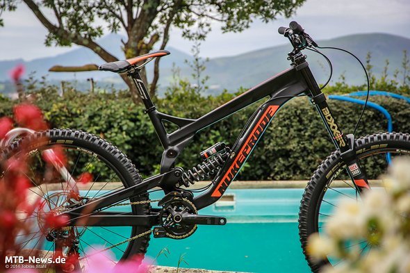

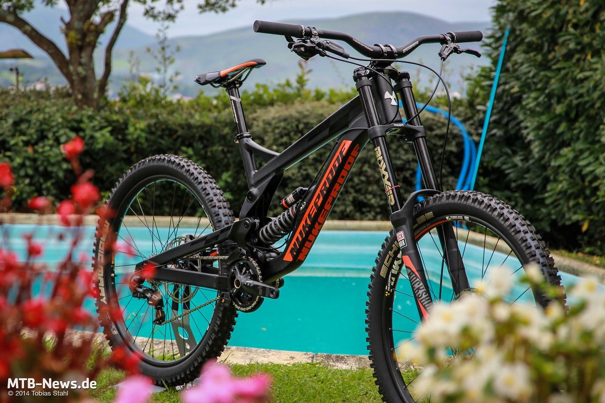

Nukeproof Pulse Pro 2015 in matt schwarz / orange macht bei der Vorstellung optisch einen richtig guten Eindruck.
Der Nukeproof Pulse DH-Rahmen ist im Vergleich zum Vorjahresmodell in jeder Größe etwa 12mm länger geworden.

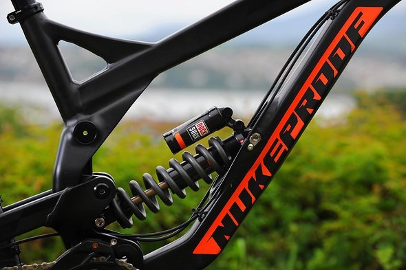

Der Rahmen des Downhillers "Pulse" hat für die neue Saison einige kleine Veränderungen spendiert bekommen.

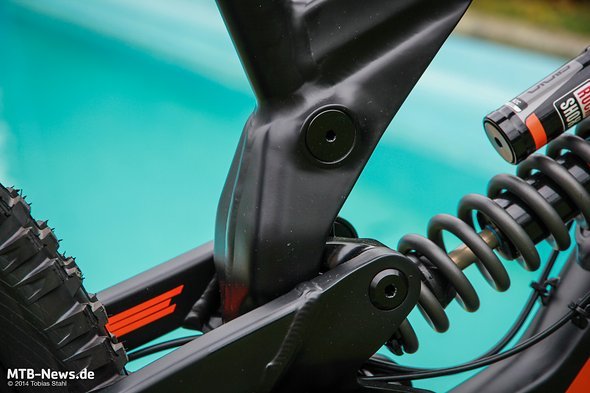

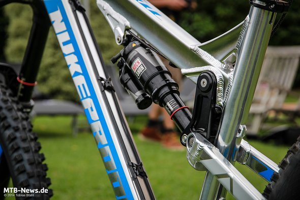

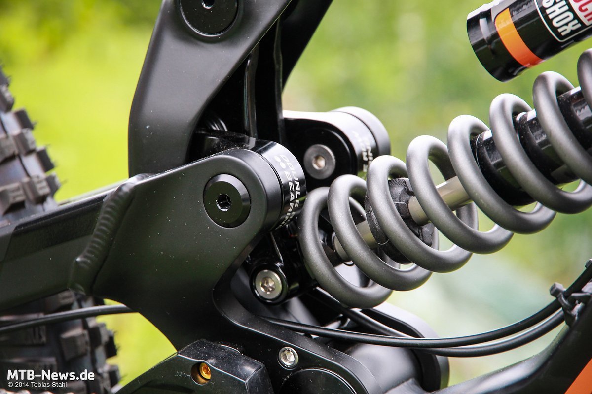

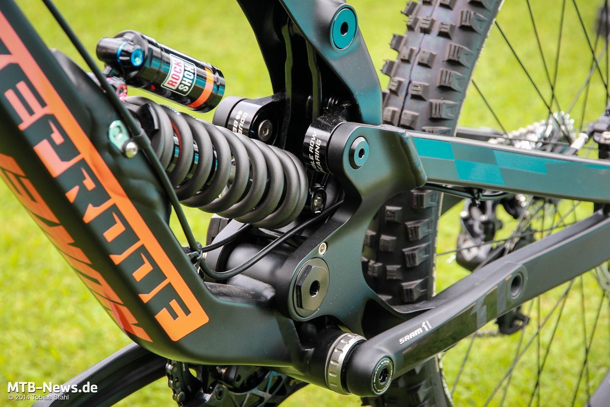

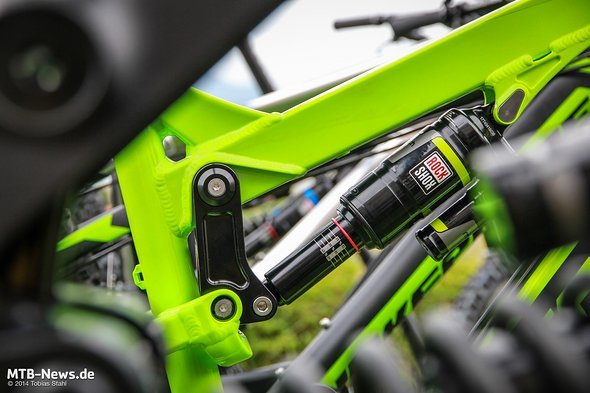

Der Dämpfer wird über eine relativ komplexe Umlenkung angesteuert, die für eine sauber abgestimmte Progression des Rades sorgen soll.

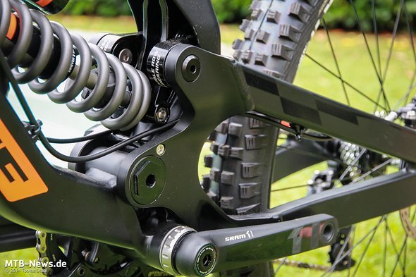

Dieses aufwendige, zweiteilige Bauteil beherbergt alle wichtigen Drehpunkte sowie das Innenlager und ist für das neue Jahr gewichtsoptimiert worden.
Durch eine breite Abstützung und große Lager soll maximale Steifigkeit erzeugt werden. Das Hauptlager ist größer, als das Innenlager...

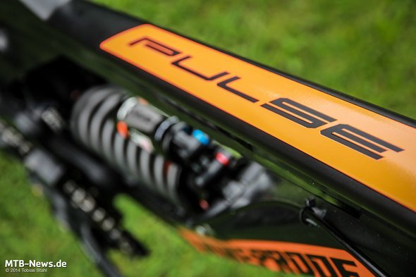

Zugverlegung auf dem Unterrohr und ein in eine Tasche eingelassener Dämpfer
Zugverlegung auf dem Unterrohr und ein in eine Tasche eingelassener Dämpfer - schöne Details am Nukeproof Pulse 2015

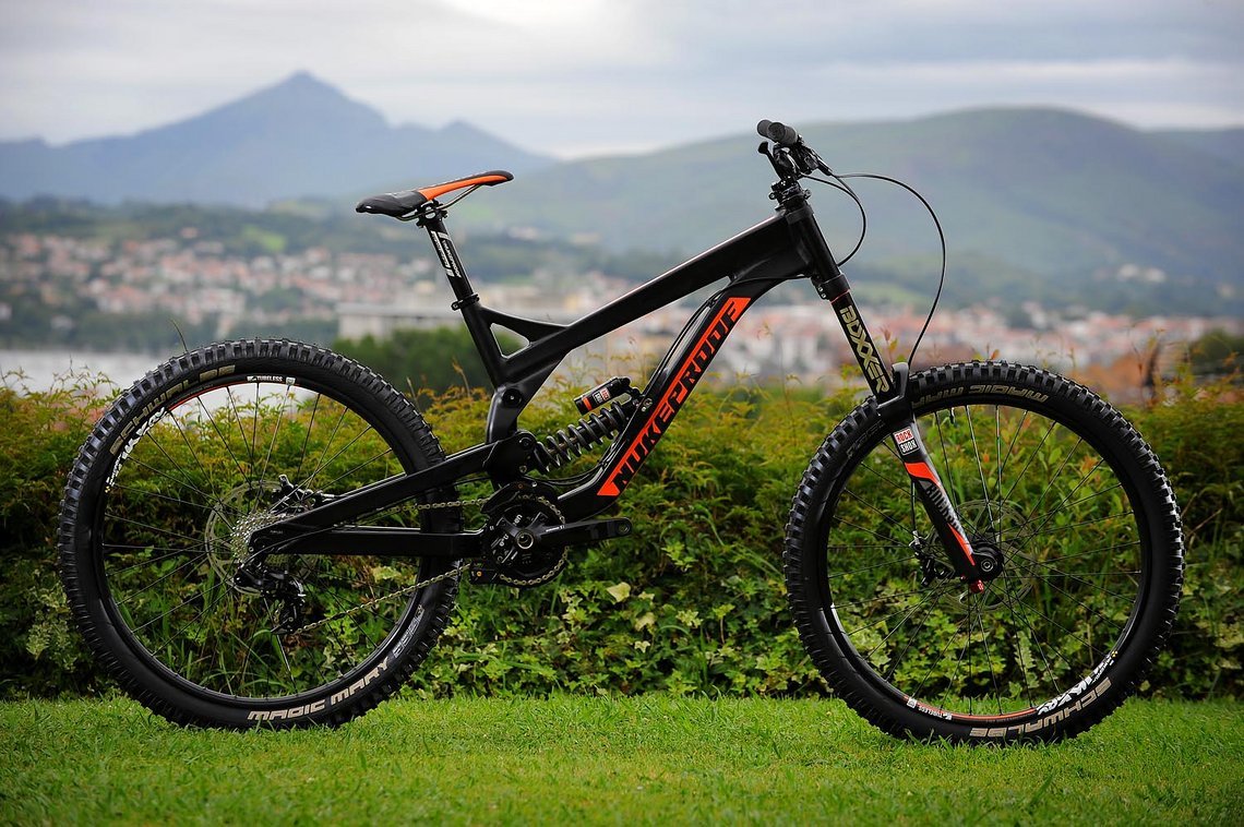

Das Top-Modell der Downhiller: Das Nukeproof Pulse Pro 2015

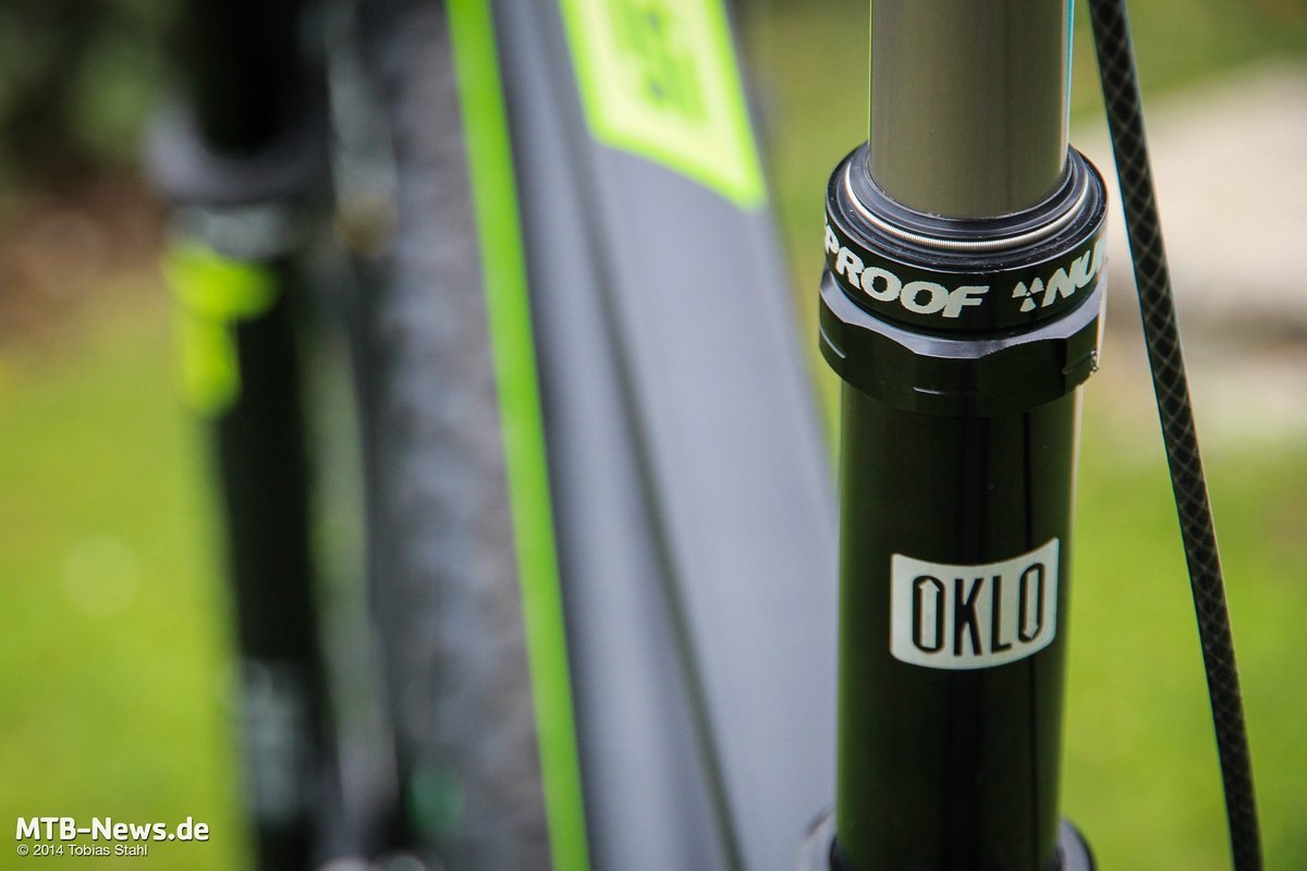

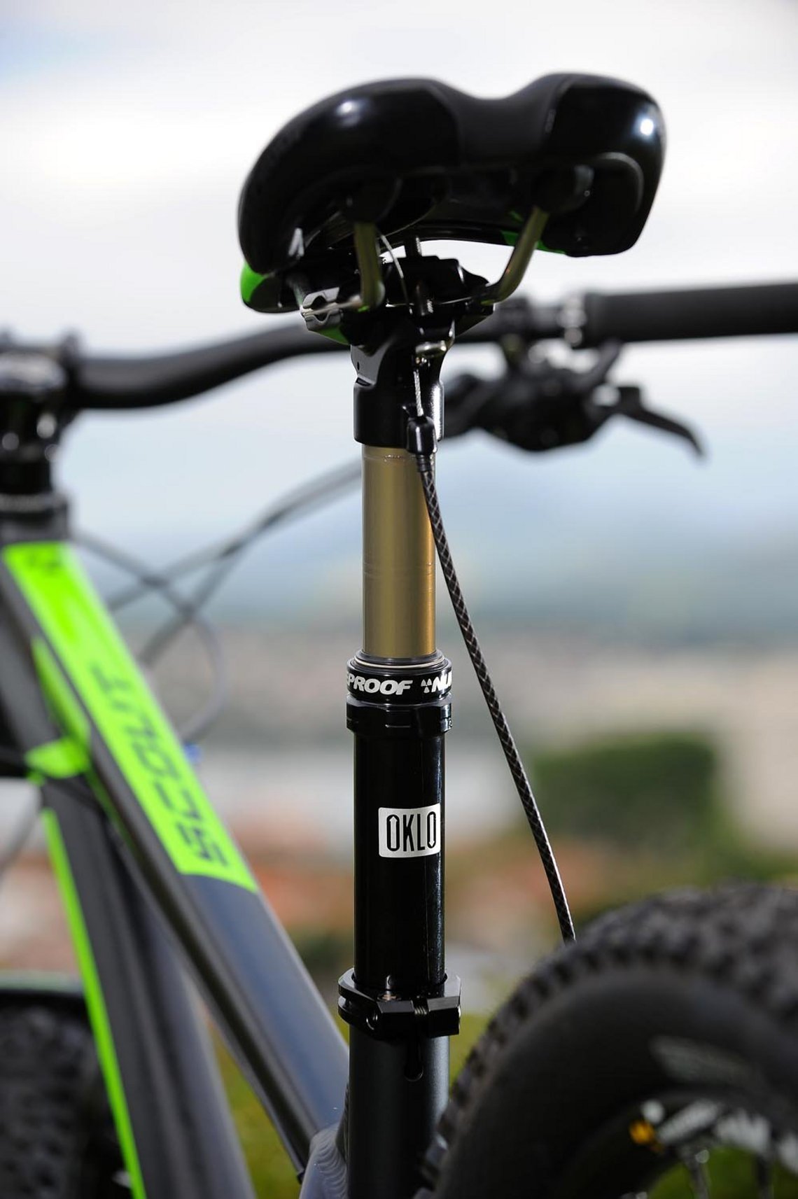

Die neue Nukeproof OKLO Teleskopsattelstütze wird mechanisch am Kopf der Stütze angelenkt.

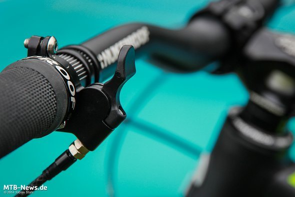

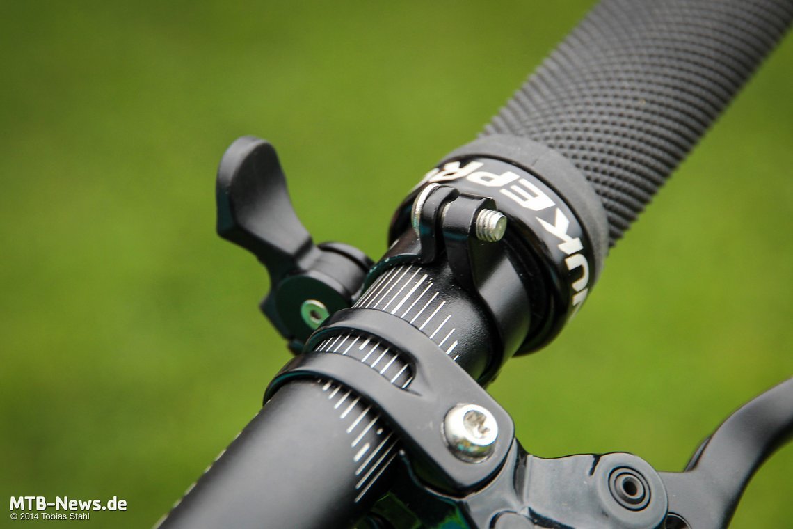

Der Lenkerhebel der neuen OKLO-Sattelstütze ist aus Kunststoff gefertigt. Günstig aber haptisch in Ordnung.

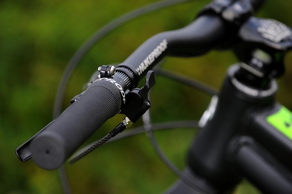

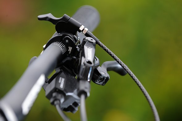

Der Lenkerhebel der neuen OKLO Sattelstütze kann sowohl links, als auch rechts oberhalb oder unterhalb des Lenkers montiert werden.
Der Lenkerhebel der neuen OKLO Sattelstütze kann sowohl links, als auch rechts oberhalb oder unterhalb des Lenkers montiert werden. - Bei der Montage unterhalb steht allerdings die Schraube der Kemmung weit nach oben vom Lenker ab.
Ist die Fernbedienung oberhalb des Lenkers montiert, kann das Rad dennoch problemlos auf den Kopf gestellt werden.

Der Kopf der Stütze mit seiner mechanischen Anlenkung baut relativ hoch - bei 100mm Verstellbereich ist das jedoch kein Problem.

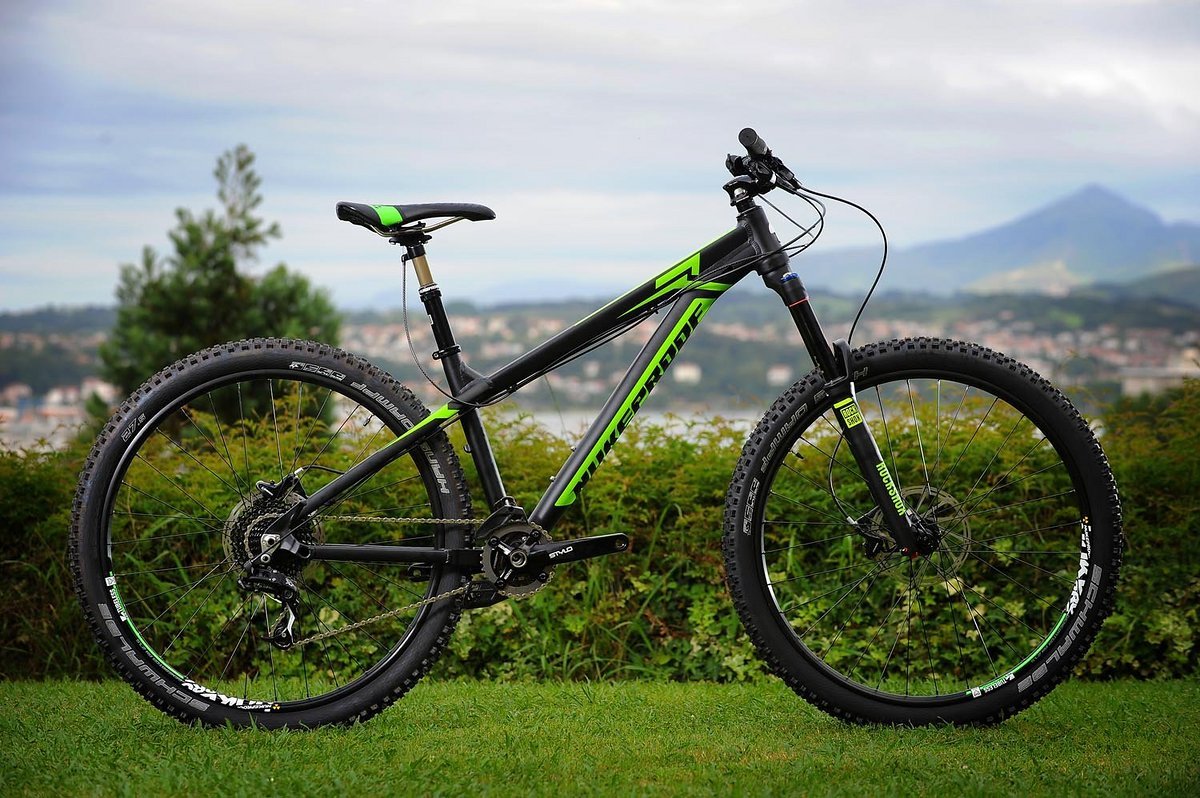

Nukeproof Scout 2015
Das Nukeproof Scout soll ein robustes Hardtail für jeglichen Einsatzzweck sein – ein echter Allrounder, der neu ins Programm aufgenommen wird.
Das neue Nukeproof Scout für 2015
# Das neue Nukeproof Scout für 2015 - ein spaßiges Hardtail mit viel Überstandshöhe und flachem Lenkwinkel.
Das Nukeproof Scout soll ein Hardtail für alle Fälle sein - mit einer Vorliebe für Abfahrten.
# Das Nukeproof Scout soll ein Hardtail für alle Fälle sein - mit einer Vorliebe für Abfahrten.

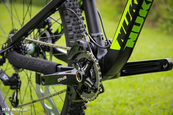

Das neue Scout wird es in zwei Komplettradvarianten geben: 1x mit 2-fach Kurbel und einmal mit 1-fach Aufbau.
# Das neue Scout wird es in zwei Komplettradvarianten geben: 1x mit 2-fach Kurbel und einmal mit 1-fach Aufbau.
Der Rahmen wird aus hydrogeformten 6061 T6 Aluminium hergestellt und ist auf 27,5“ große Laufräder ausgelegt. Mit einem konischen Steuerrohr, einer 12x142mm RockShox Maxle Light Steckachse am Hinterbau und tiefem Oberrohr bei einer flachen und langen Geometrie soll das Rad moderne Aufbauten ermöglichen. Eine Kabelführung für „Stealth“-Sattelstützen ist vorgesehen (31,6mm).

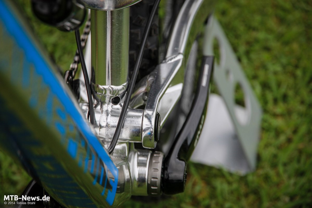

# Kompakte Ausfallenden mit Maxle Lite Steckachse und PM160 Bremsscheibenaufnahme auf der Sitzstrebe.

# Gute Reifenfreiheit und die Option auf einen Umwerfer am Nukeproof Scout Comp Komplettrad mit 1x10-fach Antrieb.
# Kurzes konisches Steuerrohr mit ZS44/56 Steuersatz: Hier hat Nukeproof bereits die nächste Generation verbaut.

Die Geometrie des Nukeproof Scout 2015 zeigt deutlich in Richtung Abfahrt: Mit einem flachen Lenkwinkel von 66° ausgestattet soll das Rad mit seinen 425mm langen Kettenstreben ruhig auf der Strecke liegen und dennoch ein gutes Handling ermöglichen. Die Innenlagerabsenkung fällt mit –35mm deutlich aus und die Reach-Werte reichen von 395 bis 455mm, womit das Bike relativ moderat ausgelegt ist. Die vollständigen Geometriedaten findet ihr in der folgenden Tabelle.
Nukeproof Scout Small Medium Large Extra Large
Sitzrohr 355 381 432 482,6
Oberrohr 589,2 609,2 630,2 652,2
Steuerrohr 105 105 105 105
Lenkwinkel 66° 66° 66° 66°
Radstand 1115,3 1135,3 1157,4 1179,4
Kettenstrebenlänge 425 425 425 425
Sitzwinkel 72° 72° 72° 72°
Innenlagerabsenkung -35 -35 -35 -35
Reach 395 415 435 455
Das Hardtail für alle Fälle? Mit dem neuen Nukeproof Scout wollen die Iren genau das gebaut haben.
# Das Hardtail für alle Fälle? Mit dem neuen Nukeproof Scout wollen die Iren genau das gebaut haben.
Das Scout wird in den Rahmengrößen S, M, L und XL angeboten werden und kann als Rahmenkit in drei Farben geordert werden: schwarz / gelb, raw / schwarz, grün / schwarz.

Sattelstütze Nukeproof OKLO Dropper, 100mm

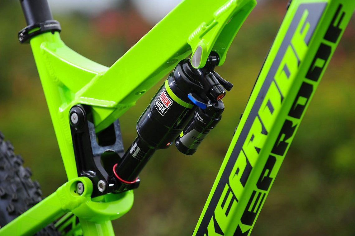

# Der Hinterbau fällt am Mega TR etwas weniger progressiv aus als am Mega AM. Saubere Zugführung mit kleinen Klemmen an Ober- und Unterrohr.
# Schönes Detail: Der Gewindeeinsatz für den Dämpferbolzen an der oberen Dämpferaufnahme.

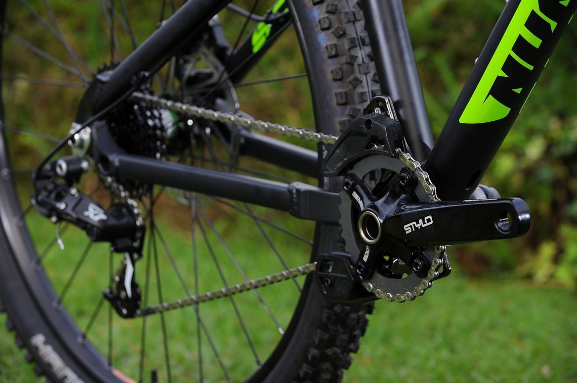

Auch das MEGA TR hat den hohen Drehpumpt mit massiven Kettenstreben vom AM übernommen. Bislang hat es laut Nukeproof noch keine gebrochene Strebe gegeben.
# Auch das MEGA TR hat den hohen Drehpumpt mit massiven Kettenstreben vom AM übernommen. Bislang hat es laut Nukeproof noch keine gebrochene Strebe gegeben.
# 1x10-fach Antrieb mit Kettenführung: Die etwas eingeschränkte Übersetzungsbandbreite wird zugunsten einer sicheren Funktion unter allen Umständen in Kauf genommen.

Der Rahmen aus 6061 T6 Aluminium wird entweder mit einem Cane Creek Double Barrel Air CS Dämpfer oder einem RockShox Monarch Plus RC3 DebonAir Dämpfer ausgeliefert. Die Geometrie ist auf die neuen 27,5“ Laufräder ausgelegt und eine integrierte Zugführung für eine „Stealth“-Sattelstütze ist vorgesehen.
# Massive Vierkantrohre mit mildem Hydroforming und aus dem Vollen gefräster Umlenkhebel - das Nukeproof Mega hat seinen eigenen Charme.

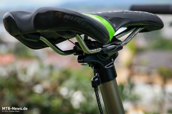

Saubere, externe Zugverlegung auf dem Unterrohr. Die Hülle der hydraulischen Sattelstütze wird durch die kleine Bohrung im Sitzrohr verlegt.
# Saubere, externe Zugverlegung auf dem Unterrohr. Die Hülle der hydraulischen Sattelstütze wird durch die kleine Bohrung im Sitzrohr verlegt.

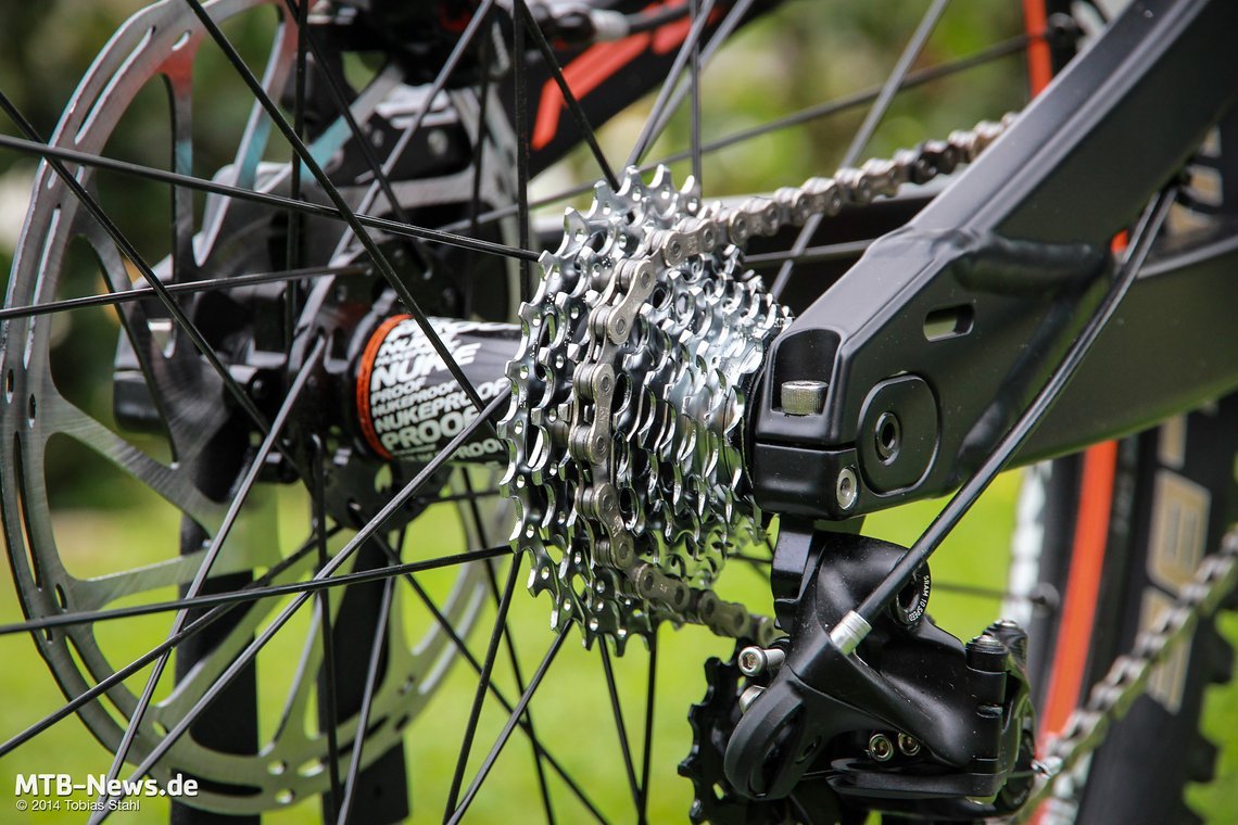

# Nach wie vor sind die Ausfallenden am Mega AM austauschbar. Die Bremse wird per IS-2000-Standard montiert.
Ein Eingelenker mit mehrgelenkiger Abstützung - an der Kinematik hat Nukeproof nichts geändert.
# Ein Eingelenker mit mehrgelenkiger Abstützung - an der Kinematik hat Nukeproof nichts geändert.
1x11-fach Antrieb für eine ausreichend große Bandbreite bergauf und bergab.
# 1x11-fach Antrieb für eine ausreichend große Bandbreite bergauf und bergab.
Sram X0-1 Type 2 Schaltwerk für sichere Schaltvorgänge und eine hohe Kettenspannung
# Sram X0-1 Type 2 Schaltwerk für sichere Schaltvorgänge und eine hohe Kettenspannung
# BSA-Innenlager mit ISCG-Aufnahme für die Kettenführung - bewährt und zuverlässig.
# Kurzes Steuerrohr mit externer Lagerschale unten: Hier wird wohl erst für 2016 der Wechsel hin zu einer ZS44/56-Lösung zu erwarten sein. Dann vielleicht mit einem vollständig neuem Rahmen?

# Nukeproof Mega AM 2015 – Silver
Nukeproof Mega AM 2015 - Silver Nukeproof Mega AM 2015 - Black Yellow
Diese Fotos im Fotoalbum anschauen

Das Pulse ist das Downhill-Bike im Programm von Nukeproof und unter Sam Hill hat es jüngst seinen ersten World Cup-Sieg feiern können. Der so ausgezeichnete Rahmen geht mit kleinen Veränderungen in die neue Saison. So sind die Bikes im Schnitt 12mm länger geworden und auf Wunsch des World Cup-Teams gibt es eine echte XL-Version. Durch stärker bearbeitete Bauteile am Hauptrahmen sollen im Gegensatz zum Vorgängermodell über 100g Gewicht eingespart worden sein; neu ist außerdem die Zugverlegung für Schaltwerk und Bremse, die jeweils nach Wunsch extern oder intern am Hinterbau geführt werden können.
# Nukeproof Pulse Pro 2015 in matt schwarz / orange macht bei der Vorstellung optisch einen richtig guten Eindruck.

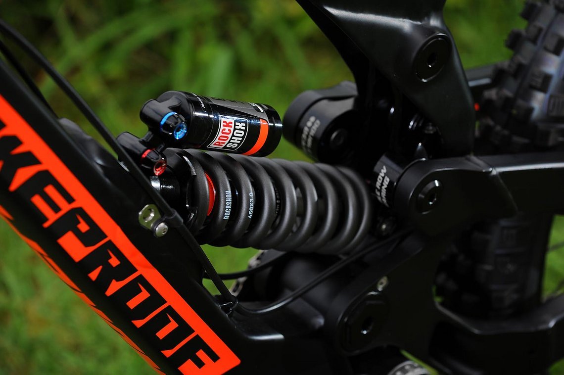

# Der Nukeproof Pulse DH-Rahmen ist im Vergleich zum Vorjahresmodell in jeder Größe etwa 12mm länger geworden.
# Der Rahmen des Downhillers "Pulse" hat für die neue Saison einige kleine Veränderungen spendiert bekommen.
Massive Drehpunkte mit doppelten Lagern sollen für eine lange Haltbarkeit der komplexen Umlenkung sorgen.
# Massive Drehpunkte mit doppelten Lagern sollen für eine lange Haltbarkeit der komplexen Umlenkung sorgen.
Basierend auf Feedback der World Cup Racer gibt es die Option, den Zug des Schaltwerks in der Kettenstrebe zu führen. Die externe Führung ist jedoch weiterhin möglich.
# Basierend auf Feedback der World Cup Racer gibt es die Option, den Zug des Schaltwerks in der Kettenstrebe zu führen. Die externe Führung ist jedoch weiterhin möglich.
Sauber gelöste verstellbare Ausfallenden am Hinterbau des Pulse.
# Sauber gelöste verstellbare Ausfallenden am Hinterbau des Pulse.
Zusätzlich hat es an der Ausstattung Anpassungen gegeben hat, die das Rad noch besser machen sollen. Auffällig ist, dass Nukeproof für das Pulse 2015 weiterhin bei 26“ Laufrädern verbleibt und nicht wie bei seinem World Cup-Team auf 27,5“ setzt. Hier wird gegenwärtig noch Testarbeit geleistet und es ist davon auszugehen, dass für 2016 ein grundlegend überarbeiteter Rahmen mit 27,5″ Laufrädern auch für den Endkunden verfügbar sein wird. Bis dahin bleibt es bei 26″.
# Der Dämpfer wird über eine relativ komplexe Umlenkung angesteuert, die für eine sauber abgestimmte Progression des Rades sorgen soll.
# Dieses aufwendige, zweiteilige Bauteil beherbergt alle wichtigen Drehpunkte sowie das Innenlager und ist für das neue Jahr gewichtsoptimiert worden.
# Durch eine breite Abstützung und große Lager soll maximale Steifigkeit erzeugt werden. Das Hauptlager ist größer, als das Innenlager...
Alle Pulse Kompletträder werden mit RockShox Dämpfern ausgeliefert.
# Alle Pulse Kompletträder werden mit RockShox Dämpfern ausgeliefert. - Am Pulse Pro ist es ein Vivid Stahlfederdämpfer
Am Top-Modell finden die Avid Guide RSC-Bremsen Verwendung
# Am Top-Modell finden die Avid Guide RSC-Bremsen Verwendung
Die Kettenstrebenlänge kann durch ein Umdrehen der Einlagen von 435mm auf 445mm verlängert werden.
# Die Kettenstrebenlänge kann durch ein Umdrehen der Einlagen von 435mm auf 445mm verlängert werden. - Entsprechend wandert auch die Bremszange in eine zweite Position. Nukeproof verwendet hierfür eine doppelte IS-Aufnahme.
Keine Noname-Teile mehr: die e*thirteen LG1 Kettenführung hat sich bewährt.
# Keine Noname-Teile mehr: die e*thirteen LG1 Kettenführung hat sich bewährt.
# Zugverlegung auf dem Unterrohr und ein in eine Tasche eingelassener Dämpfer - schöne Details am Nukeproof Pulse 2015
# Das Top-Modell der Downhiller: Das Nukeproof Pulse Pro 2015
# Keine Team-Replika aber eine solide Ausgangsbasis mit guter Ausstattung: Das Nukeproof Pulse Pro 2015 in schwarz / orange
Nukeproof Pulse Pro
Rahmen Hydroform 6061 T6 Aluminium, 26″
Gabel RockShox Boxxer Team, 200mm
Dämpfer RockShox Vivid R2C
Lenker Nukeproof Warhead 38mm Rise, 760mm Breite
Vorbau Nukeproof Direct Mount
Griffe Nukeproof Element Single Lock-on
Kurbel Sram X1 DH Aluminium, 36T, 165mm
Kette Sram PC-1031
Kassette Sram PG-1030, 11-26T, 10 Gang
Schalthebel Sram X0-1 DH, 10 Gang
Schaltwerk Sram X0-1 DH, 10 Gang
Bremsen Sram Guide RSC
Sattel Nukeproof DH
Bremsscheiben Centerline 200mm
Sattelstütze Nukeproof Warhead V2
Reifen Schwalbe Magic Mary DH VSC, 26×2,35″
Laufradsatz Nukeproof Generator DH TCS 26″
Gewicht 17,81 kg
Nukeproof OKLO Sattelstütze
Während Nukeproof bei den teureren Modellen wie gewohnt eine RockShox Reverb Stealth Teleskopsattelstütze mit hydraulischer Bedienung vom Lenker aus montiert, wird an den günstigeren Modellen für 2015 häufig eine neue, eigene Teleskopsattelstütze verbaut: die Nukeproof OKLO. Sie wird mechanisch über einen kompakten Lenkerhebel angesteuert und bietet in den Kompletträdern einen Verstellweg von 100mm. Für den Aftermarket soll die Stütze auch in einer 125mm-Version verfügbar sein. Weitere Informationen hierzu erwarten wir zur Eurobike.
# Die neue Nukeproof OKLO Teleskopsattelstütze wird mechanisch am Kopf der Stütze angelenkt.
# Der Lenkerhebel der neuen OKLO-Sattelstütze ist aus Kunststoff gefertigt. Günstig aber haptisch in Ordnung.
Die schlanke Klemmschelle findet garantiert in der gewünschten Position Platz.
# Die schlanke Klemmschelle findet garantiert in der gewünschten Position Platz.
Von der Bedienung her macht die Nukeproof OKLO einen guten Eindruck, wobei der Kunststoffhebel haptisch etwas günstig wirkt. Da der Preis der Stütze jedoch noch nicht bekannt ist, wollen wir hier noch kein vorschnelles Urteil fällen. Ihre Funktion hat sie bei der ersten Ausfahrt in Spanien jedenfalls problemlos erfüllt.
# Der Lenkerhebel der neuen OKLO Sattelstütze kann sowohl links, als auch rechts oberhalb oder unterhalb des Lenkers montiert werden. - Bei der Montage unterhalb steht allerdings die Schraube der Kemmung weit nach oben vom Lenker ab.
# Ist die Fernbedienung oberhalb des Lenkers montiert, kann das Rad dennoch problemlos auf den Kopf gestellt werden.
Die Nukeproof OKLO Sattelstütze wird vorerst nur mit externer Anlenkung angeboten, zu einer "Stealth"-Version gibt es bislang keine Informationen.
# Die Nukeproof OKLO Sattelstütze wird vorerst nur mit externer Anlenkung angeboten, zu einer "Stealth"-Version gibt es bislang keine Informationen.
# Der Kopf der Stütze mit seiner mechanischen Anlenkung baut relativ hoch - bei 100mm Verstellbereich ist das jedoch kein Problem.
Die Bedienkräfte der Stütze sind überschaubar und eine Arretierung ist in jeder Höhe möglich.
# Die Bedienkräfte der Stütze sind überschaubar und eine Arretierung ist in jeder Höhe möglich.
Die Nukeproof Oklo Sattelstütze mit 100mm wird es in einigen Kompletträdern als Serienausstattung geben. Für den Aftermarket wird sie auch mit 125mm angeboten werden.
# Die Nukeproof Oklo Sattelstütze mit 100mm wird es in einigen Kompletträdern als Serienausstattung geben. Für den Aftermarket wird sie auch mit 125mm angeboten werden.

    Weiß jemand was das für eine Kurbel ist?! Die gleiche wie von der X1 11fach nur mit 83mm?!
    Finde dazu sonst nichts.
    Kurbel
    Gelabelte Sram X.9 Kurbel
  2. benutzerbild
    geosnow
    dabei seit 08/2010
    die x9 hat einen abnehmbaren spider.

    Hey!
    Bin am überlegen mir ein Scout aufzubauen!
    Ich bin selbst 193cm groß und suche ein wendiges bike, mit dem ich auch auf pumptracks etc. meine Fahrtechnik verbessern kann.
    Da man den Rahmen noch nirgendwo Probe fahren kann, muss ich wohl oder übel blind bestellen.
    Welche Rahmengröße würdet ihr mir aufgrund der Größentabelle für meinen Einsatzzweck ans Herz legen?
    L / XL ?
    Klar XL, L ist zu klein
    Sorry war eigentlich nicht geplant X.9 zu schreiben, eher richtung Truvativ Descendant smilie
