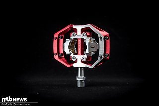

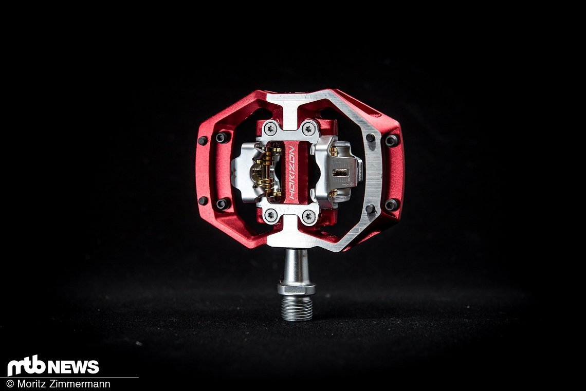

Die Nukeproof Horizon CS-Pedale setzen auf ein modifiziertes SPD-Klicksystem, was auch rückwärtsgerichtetes Einklicken ermöglicht
Die Nukeproof Horizon CS-Pedale setzen auf ein modifiziertes SPD-Klicksystem, was auch rückwärtsgerichtetes Einklicken ermöglicht - die 432 g schweren Pedale sind in verschiedenen Farben für einen Preis von rund 112 € erhältlich.

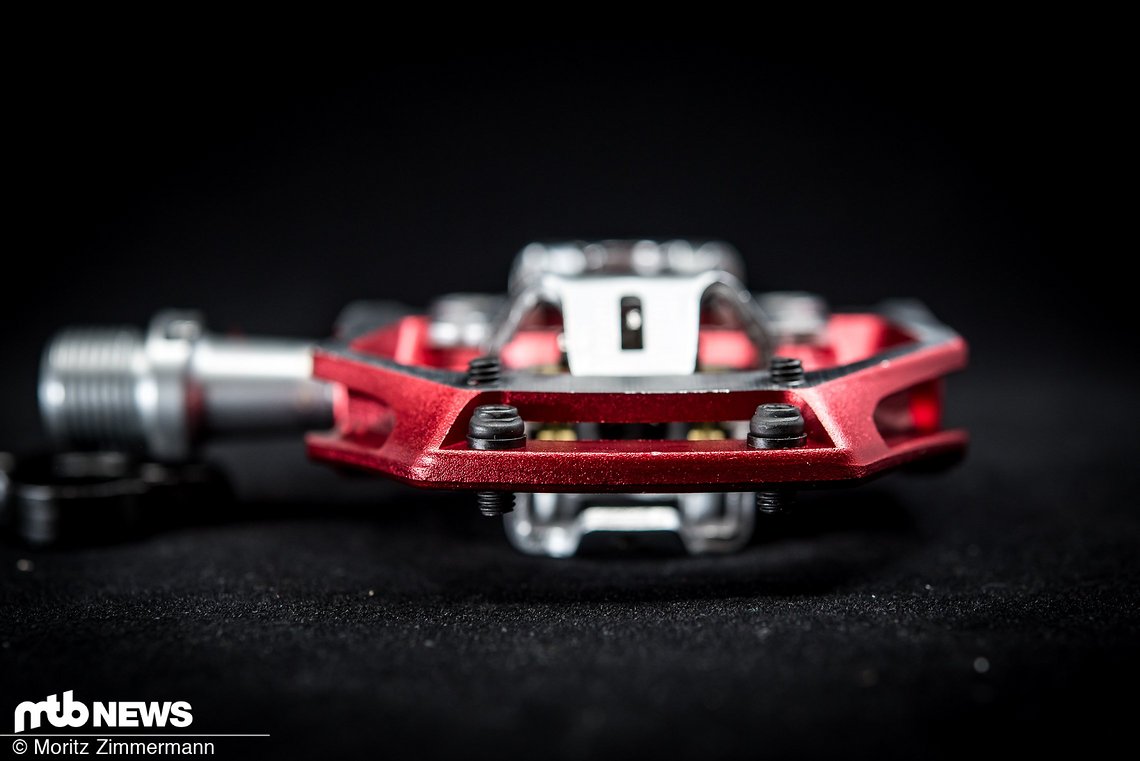

Die flache Bauweise sorgt für etwas mehr Bodenfreiheit.

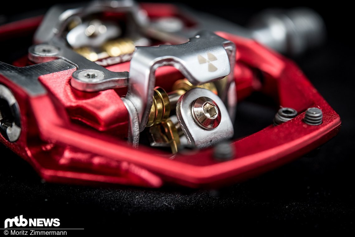

Hinter dieser im Atomkraft-Zeichen designten Schraube verbirgt sich eine Mutter, die die Achse mit dem Pedalkörper verbindet.

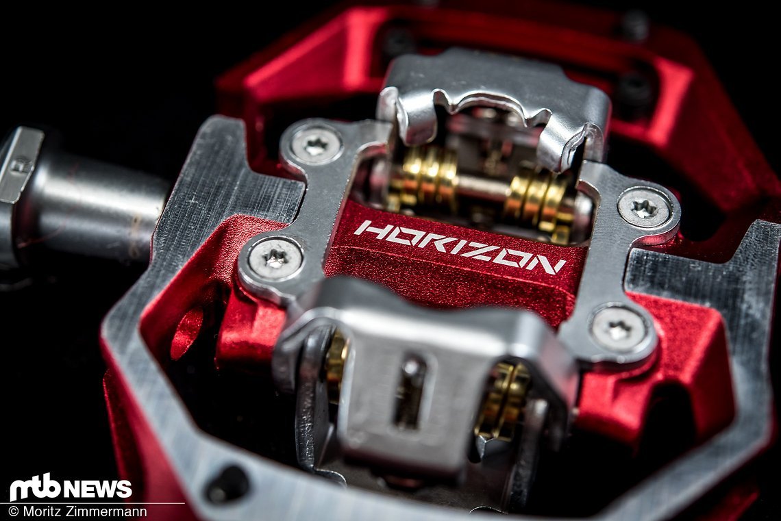

Beide Seiten des Klickmechanismus sind beweglich, wodurch man auch rückwärts einklicken kann.

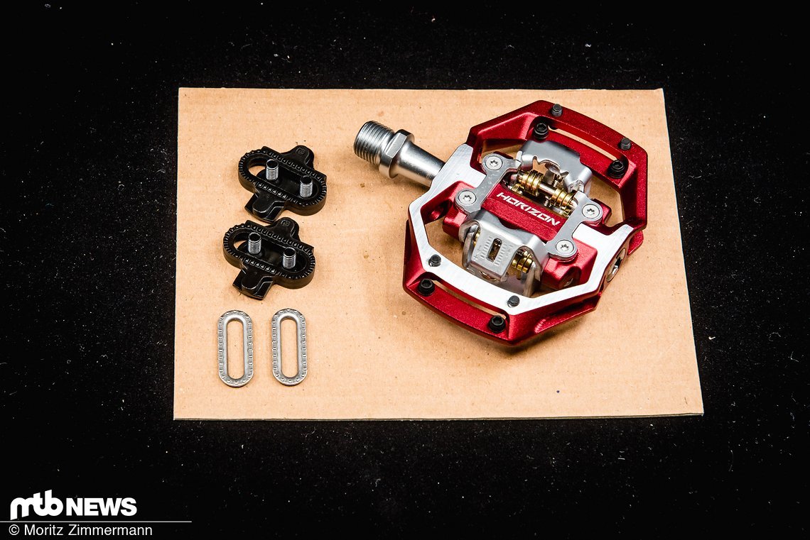

Neben den Pedalen sind noch passende Cleats sowie Unterlegscheiben im Lieferumfang enthalten.

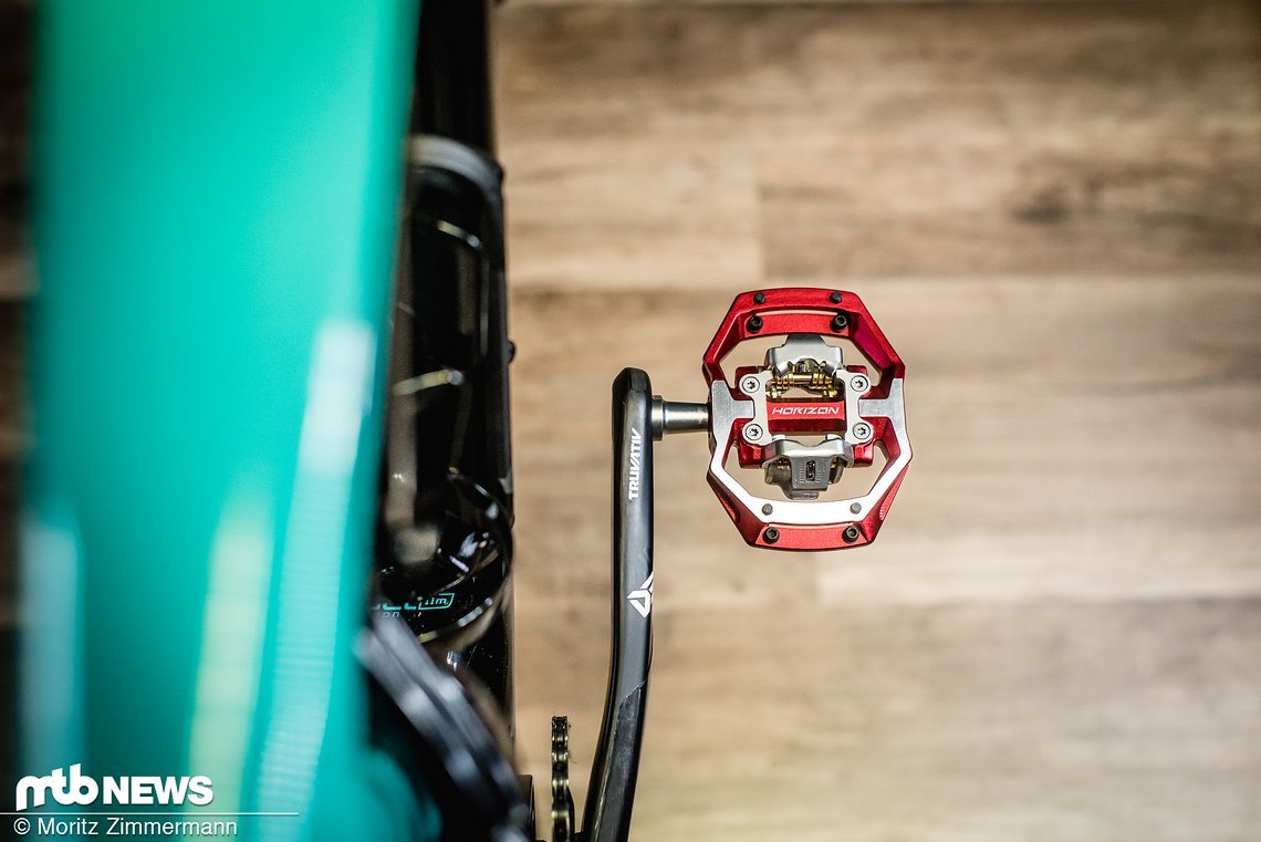

Auch montiert machen die Nukeproof Horizon CS-Pedale einiges her.
# Die Nukeproof Horizon CS-Pedale setzen auf ein modifiziertes SPD-Klicksystem, was auch rückwärtsgerichtetes Einklicken ermöglicht - die 432 g schweren Pedale sind in verschiedenen Farben für einen Preis von rund 112 € erhältlich.

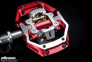

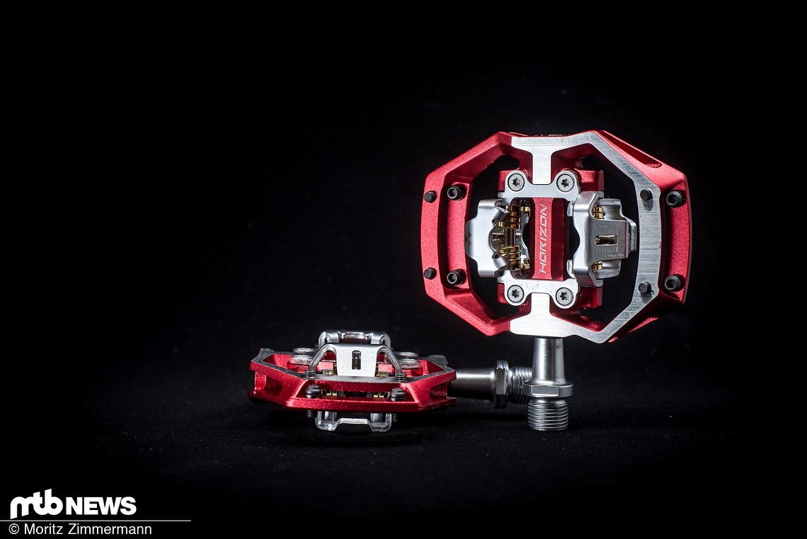

Die CNC-gefrästen und rot eloxierten Pedale machen einen hübschen und gleichzeitig soliden Eindruck. Neben der getesteten, roten Varianten bietet Nukeproof das CS Trail-Pedal auch noch in den Farben Schwarz, Blau und Kupfer an. Jede Pedalseite verfügt über je vier Pins, die mittels Unterlegscheiben in der Höhe angepasst werden können. Dank der Kombination aus Gleit- und Kugellager läuft das Pedal seidenweich. Wird ein Service fällig, lässt sich die CrMo-Welle unter Zuhilfenahme eines Inbus-Schlüssels und einer Nuss blitzschnell demontieren. Alle nötigen Ersatzteile bietet Nukeproof kostengünstig zum Kauf an. Anders als bei vielen Pedalen dieser Klasse kann die Montage an den Kurbelarm sowohl per Inbus als auch mittels Pedalschlüssel erfolgen.
Die Nukeproof Horizon CS-Klickpedale setzten auf einen schick gefrästen Pedalkörper, der mit seinem Wechsel aus eloxierter und polierter Oberfläche durchaus zu gefallen weiß.
# Die flache Bauweise sorgt für etwas mehr Bodenfreiheit.

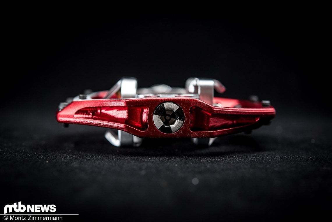

# Hinter dieser im Atomkraft-Zeichen designten Schraube verbirgt sich eine Mutter, die die Achse mit dem Pedalkörper verbindet.

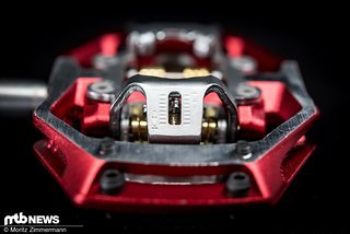

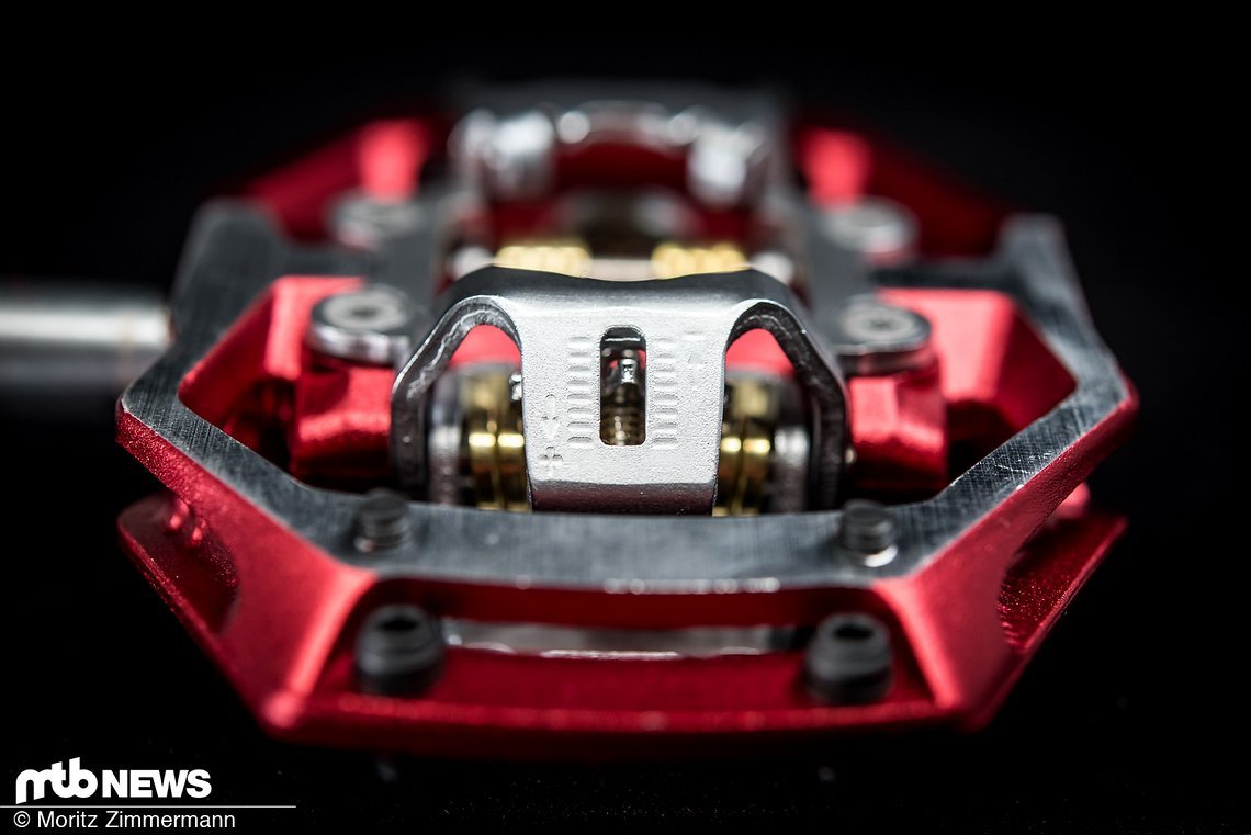

Eine Besonderheit stellt der Klickmechanismus dar. Dieser lässt sich anders als bei Shimano in beide Seiten bewegen, wodurch auch ein rückwärts gerichtetes Einklicken ermöglicht wird. Die Einstellung der Klickhärte muss für jede Pedalseite einzeln per Inbus-Schlüssel vorgenommen werden. Um das gleichmäßige Einstellen zu ermöglichen, setzt Nukeproof auf eine in den Mechanismus integrierte Klickhärte-Skala statt auf eine Rasterung. Die von Nukeproof mitgelieferten Cleats verfügen über 4° seitliches Spiel – wem das zu wenig ist, der kann zusätzlich Cleats mit 8° Spiel erwerben. Obwohl Nukeproof auch eigene Cleats anbietet, sind die Horizon CS Trail-Pedale mit den gängigen Shimano-Cleats kompatibel.
# Beide Seiten des Klickmechanismus sind beweglich, wodurch man auch rückwärts einklicken kann.

Die Montage der Pedale und Cleats geht genauso einfach vonstatten, wie man es von praktisch allen Klickpedalen gewöhnt ist. Die Auslösehärte wird mittels Inbus angepasst und kann über eine Skala am Pedal abgelesen werden. Dadurch lassen sich die Klickmechanismen der Pedale auf die gleiche Härte einstellen. Eine zusätzliche Rasterung, wie sie bei Shimano-Pedalen üblich ist, wäre trotzdem wünschenswert. Der Verstellbereich der Nukeproof Horizon CS Trail-Pedale fällt recht üppig aus, wobei Fahrer die gerne sehr hohe Auslösehärten fahren mit den Shimano-Pedalen oder den Sixpack Vertic-Pedalen besser bedient sind.
# Neben den Pedalen sind noch passende Cleats sowie Unterlegscheiben im Lieferumfang enthalten.
# Auch montiert machen die Nukeproof Horizon CS-Pedale einiges her.
Das Ein- und Ausklicken verläuft etwas schwammiger, als man es von den Shimano-Platzhirschen gewohnt ist. Im Vergleich mit den Crankbrothers-Pedalen klicken die Horizon CS jedoch trotzdem deutlich präziser ein. Wer bereits mit Shimanos SPD-System vertraut ist, kann sein Wissen eins zu eins übertragen und braucht auch mit den Nukeproof-Pedalen keinerlei Eingewöhnungszeit. Ein großer Vorteil gegenüber den Shimano-Pedalen ist jedoch die Möglichkeit, auch rückwärts einzuklicken. Dies ist sonst nur mit Crankbrothers-Pedalen möglich. Ist man eingeklickt, kann man sich über einen ausgezeichneten, sehr sicheren Stand auf dem Pedal freuen. Der Schuh liegt ausgezeichnet auf dem Käfig auf, man steht nicht nur auf dem Klickmechanismus – dies vermittelt viel Sicherheit. Außerdem kann der Fahrer dadurch in Kurven oder ruppigen Sektionen viel Druck auf die Pedale geben.
