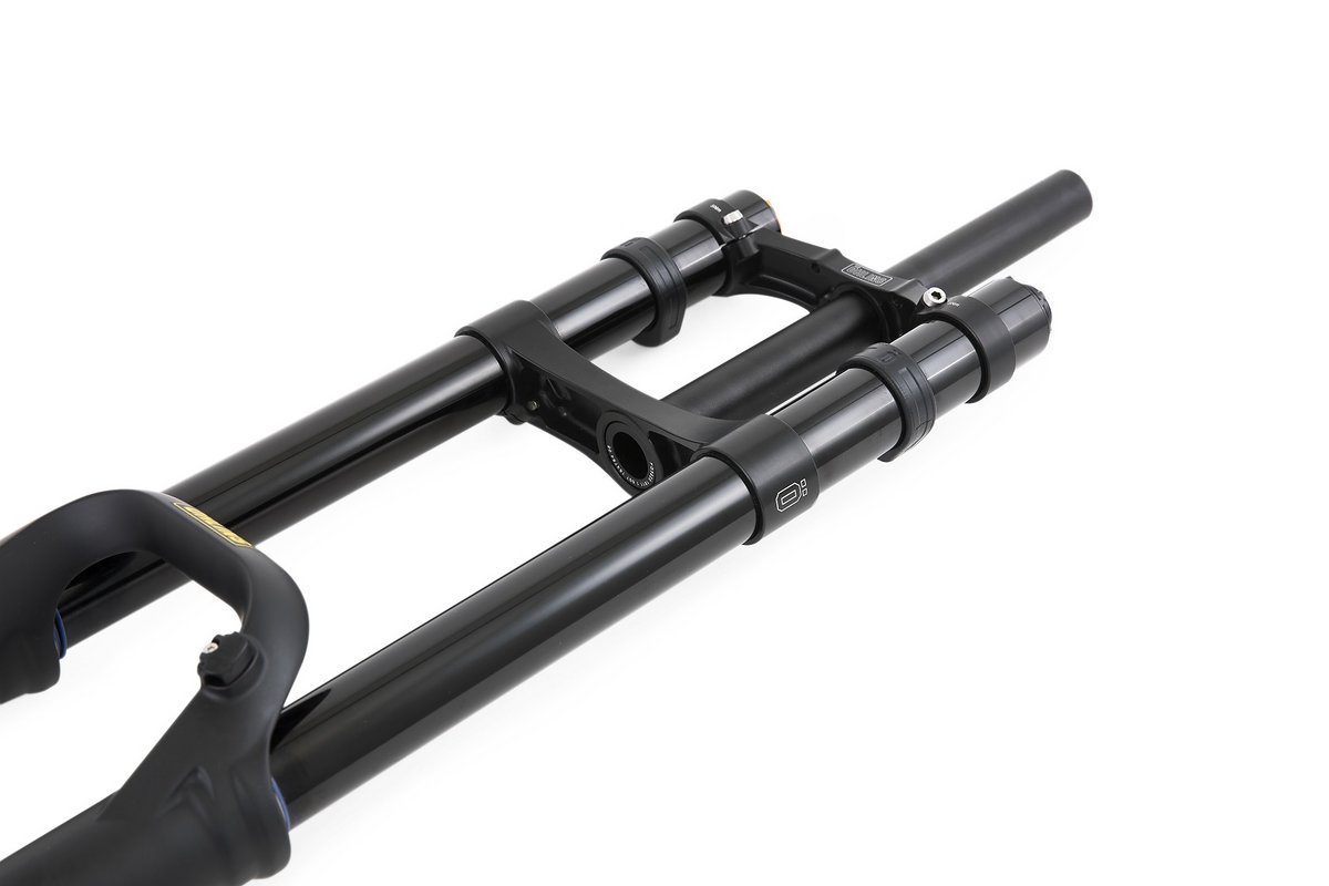

Aufbau
Die Öhlins DH Race Fork geht einen Mittelweg, was den Durchmesser der Standrohre angeht: Dieser misst 38 mm, was für Öhlins die beste Mischung aus Steifigkeit und Flex darstellt. Damit liegt sie relativ genau zwischen den beiden größten Konkurrenten auf dem Markt. Die 20 mm-Steckachse kommt in 110 mm-Boost-Breite, wird schwimmend gelagert und doppelt geklemmt, was die Gabel auch unter Last sehr verwindungssteif halten soll. Bei der 20 mm Boost-Nabe sitzt die Bremsscheibe etwas weiter außen – normale 20 mm Naben können also nur mit einem entsprechenden Adapter gefahren werden.
Fette Standrohre – aber nicht ganz so fett wie manche Konkurrenz
# Fette Standrohre – aber nicht ganz so fett wie manche Konkurrenz - laut Öhlins machen 38 mm Durchmesser am meisten Sinn

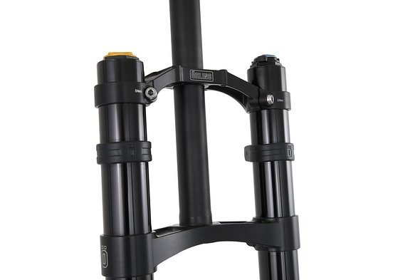

Der Clou der Gabel liegt aber tatsächlich in den austauschbaren Kronen mit verschiedenen Offsets: Vier verschiedene Offset-Längen (46/50/54/58 mm) sind möglich, was dem Fahrer sehr variable Einstellmöglichkeiten bietet. Diese lässt sich Öhlins allerdings auch etwas kosten: Satte 305 € werden für ein neues Paar Kronen fällig.
Die schwimmend gelagert und doppelt geklemmte Achse soll für eine satte Steifigkeit sorgen
# Die schwimmend gelagert und doppelt geklemmte Achse soll für eine satte Steifigkeit sorgen
Vier Offset-Varianten sind möglich
# Vier Offset-Varianten sind möglich - als Fahrer kann man zwischen 46, 50, 54 oder 58 mm Offset wählen. Billig wird ein Tausch allerdings nicht

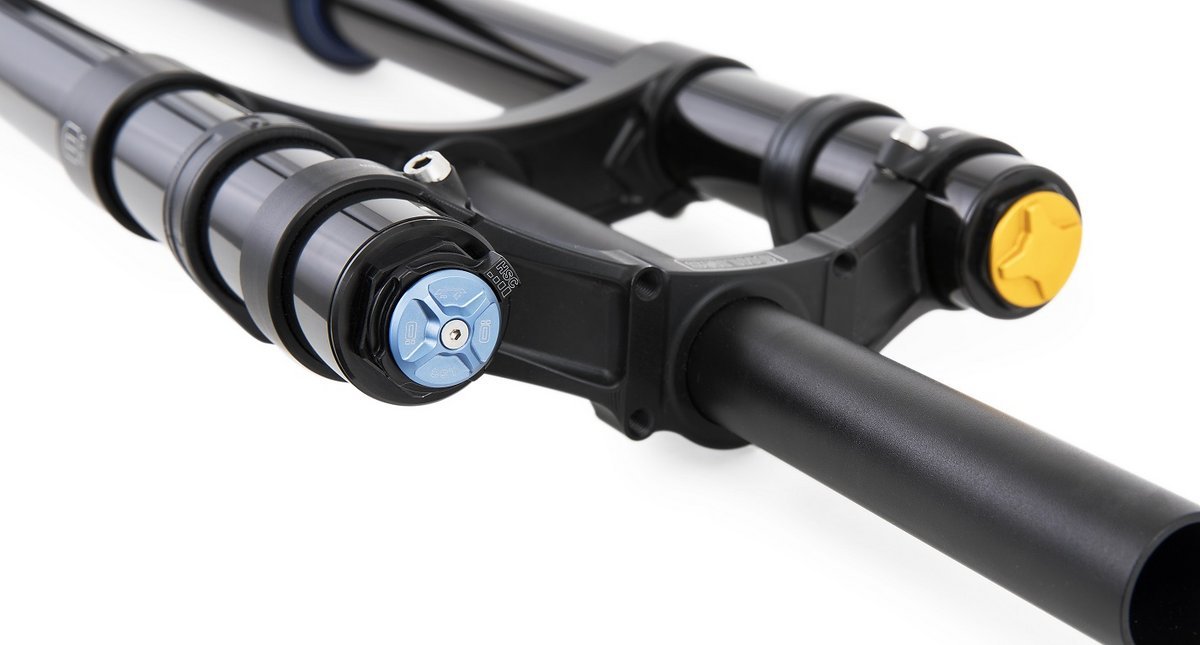

Federung und Dämpfung
Die TTX18-Dämpfung wurde gegenüber den bisherigen Kartuschen laut Öhlins verbessert, soll mit einem 18 mm dicken Kolben sehr sensibel arbeiten und dem Fahrer mehr Feedback geben. Geblieben ist selbstverständlich das von Öhlins erfundene Twin-Tube-System. Die Low-Speed-Dämpfungen von Zug- und Druckstufe verfügen über je 15 Klicks, die High Speed-Druckstufe lässt sich über 5 Klicks verändern. Die Luftfeder besteht, wie auch bei der RXF 36, aus drei Luftkammern und zwei Kolben – über das “Total Tune Spring Curve System” lässt sich die Luftfeder laut Öhlings komplett tunen. Dabei handelt es sich um eine interaktive App, die einen durch die Einstellungs-Prozedur leitet und Federungskurven grafisch darstellt.
Vier Offsets sind möglich
# Vier Offsets sind möglich - als Fahrer kann man zwischen 46, 50, 54 oder 58 mm Offset wählen. Billig wird ein Tausch allerdings nicht
