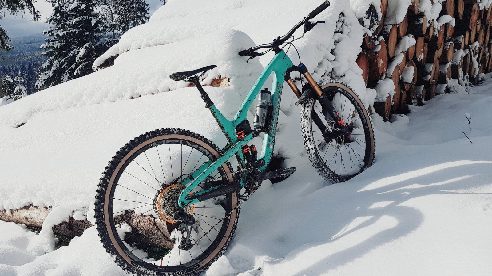

    Hoide im Schnee...
    Heute erneuertes Fahren mit Temperaturen um 2-3°C. Vorn Porcupine RC, hinten immer noch der Aquila. Es war gut schlammig, hoch und häufig auch runter.
    Beide Reifen sind wirklich gut, wobei der Porcupine einfach so gut wie keinen Schlamm mitnimmt, der Aquila etwas mehr. Die Selbstreinigung des RC ist wirklich super!
    Off-Camber mit Schlamm in verschiedenen Viskositäten war auch dabei und auch hier hatte ich am VR immer eine gute Rückmeldung mit hervorragender Traktion. Am HR ist auch viel Traktion vorhanden aber die Selbstreinigung ist nicht auf dem gleichen Niveau.
    Bisher bin ich eher langsam unterwegs gewesen und der Reifen macht richtig Spass und ist mM nach genau das was man haben will, wenn es dreckiger, und kälter wird, ich denke um die 10°C wird der Shorty ebenbürtig, darunter ist mir der RC lieber.
    Ich berichte noch einmal, wenn ich noch weitere Erfahrungen gesammelt habe.

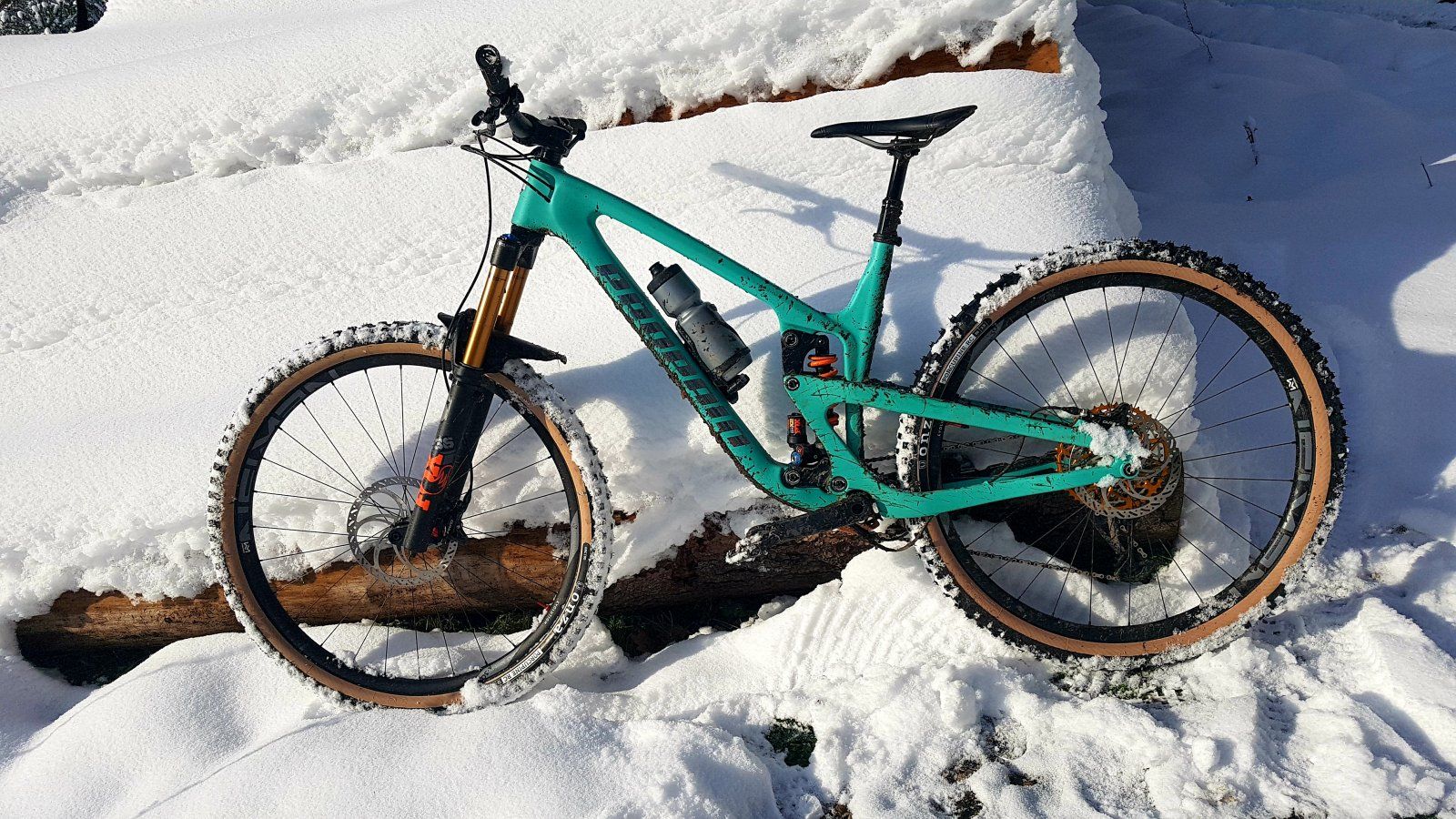

    Hoide im Schnee...schee
    Passt super zu deinem Rahmen! Mir ist jedoch rätselhaft wieso sich einige stets so sehr über den Look aufregen!
    Finde die Mäntel echt interessant für die aktuelle Jahreszeit, jedoch schreckt mich das hohe Gewicht doch ab! Hat jemand schon mal selbst nachgemessen, ob die 1200gr auch so stimmen?
