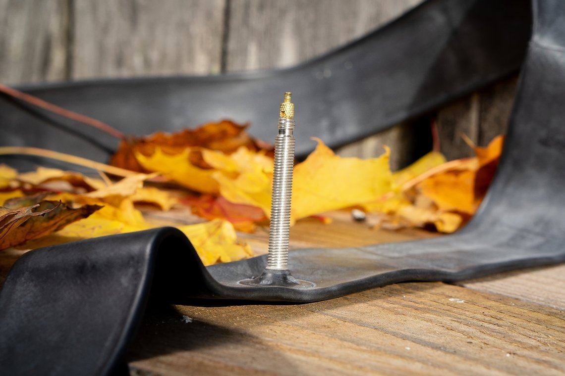

Alle Schläuche sind mit einem 47 mm langen Presta-Ventil ausgestattet, wodurch eine Kompatibilität mit Felgen mit einer Höhe von 5 mm bis 25 mm gegeben sein soll
Der Ventilkern ist nicht wechselbar, um nervige Überraschungen zu vermeiden
Der Ventilkern ist nicht wechselbar, um nervige Überraschungen zu vermeiden - Ventilring und -kappe kommen demontiert in einer eigenen Tasche

Zudem finden sich einige Detaillösungen bei den neuen Onza Fahrradschläuchen. So sind die Informationen auf dem Schlauch nicht aufgedruckt, sondern geprägt. Alle Schläuche sind mit einem 47 mm langen Presta-Ventil ausgestattet, wodurch eine Kompatibilität mit Felgen mit einer Höhe von 5 mm bis 25 mm gegeben sein soll. Der Ventilkern ist nicht wechselbar, was das lästige Herausdrehen bei der Verwendung mancher Pumpen verhindern soll. Ventilring und -kappe kommen demontiert in einer eigenen Tasche. Das soll Zeit beim Schlauchwechsel auf dem Trail sparen, da man sie vor der Montage nicht abschrauben muss und man in den meisten Fällen ohnehin Ring und Kappe des kaputten Schlauchs weiterverwenden kann.

    Geprägt? Wohl kaum, wie kann ein Elastomer geprägt werden???

    Für alle Loserventileinsatz-Geplagten, bitteschön:
    Hat mein Multitoool dabei. Das ist aber nicht das Problem. Bei meiner Minipumpe wird der Schlauch drauf geschraubt, was ich generell gut finde. Aber wenn man den wirklich dicht drauf schraubt, nimmt der bei ausgenudelten Ventilköpfen das Teil immer mit raus beim abnehmen des Schlauches, egal wie fest man das vorher gezogen hat.

    Festes Ventil finde ich jetzt auch nicht prickelnd.
    Ich hab noch nie eines, das sich selbst rausgeschraubt hatte, verloren, wohl aber ist mal ein (nicht wechselbares) direkt nach dem Auspacken abgebrochen - Materialfehler oder was auch immer.
    Bei 'wechselbar' haette ich das Ventil vom Schlauch mit Loch nehmen koennen, um mit dem Schlauch ohne Loch weiterfahren zu koennen ...
    Aber so, mit einem Ersatzschlauch der frisch ausgepackt direkt kaputt war ... hiess es das Mamataxi anrufen.

    #4 Schönes Detail - die Informationen auf dem Schlauch sind nicht aufgedruckt, sondern geprägt
    Der Witz ist gelungen smilie.
    Die Informationen: Onza, Swiss Performance. Toll. Das hätte ich auf der Verpackung nicht erahnen können.
    Und wenn ich dann Monate später den Schlauch montiere, ist meine größte Sorge, nicht zu wissen, von wem der Schlauch ist und welches Land für diese Performance zuständig war.

    Also.... Nicht wechselbare Ventile als "Feature" zu verkaufen finde ich ziemlich dreist.
    Sowas hast du an 2,49€-Billigschläuchen aus Fernost.
