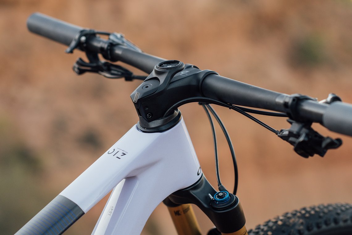

Das neu entwickelte Orbea SIC System führt die Leitungen und Kabel direkt durch das obere Lager des Steuersatzes in den Rahmen hinein
Das neu entwickelte Orbea SIC System führt die Leitungen und Kabel direkt durch das obere Lager des Steuersatzes in den Rahmen hinein - auf eine voluminöse Abdeckung wie beispielsweise bei Scott verzichtet man
Die Leitungen werden so in die Steuersatzabdeckung geführt, dass beim Wechsel von Lenker oder Vorbau keine Anpassungen notwendig sind
Die Leitungen werden so in die Steuersatzabdeckung geführt, dass beim Wechsel von Lenker oder Vorbau keine Anpassungen notwendig sind - spezielle Dichtungen und optionale Stopfen sollen dafür sorgen, dass kein Wasser in den Steuersatz oder Rahmen eindringen kann
Vorteil der Verlegung der Leitungen durch den Steuersatz ist definitiv eine aufgeräumtere Optik
Vorteil der Verlegung der Leitungen durch den Steuersatz ist definitiv eine aufgeräumtere Optik - der Lockout für die Gabel und die Vorderradbremse bleiben aber weiterhin sichtbar

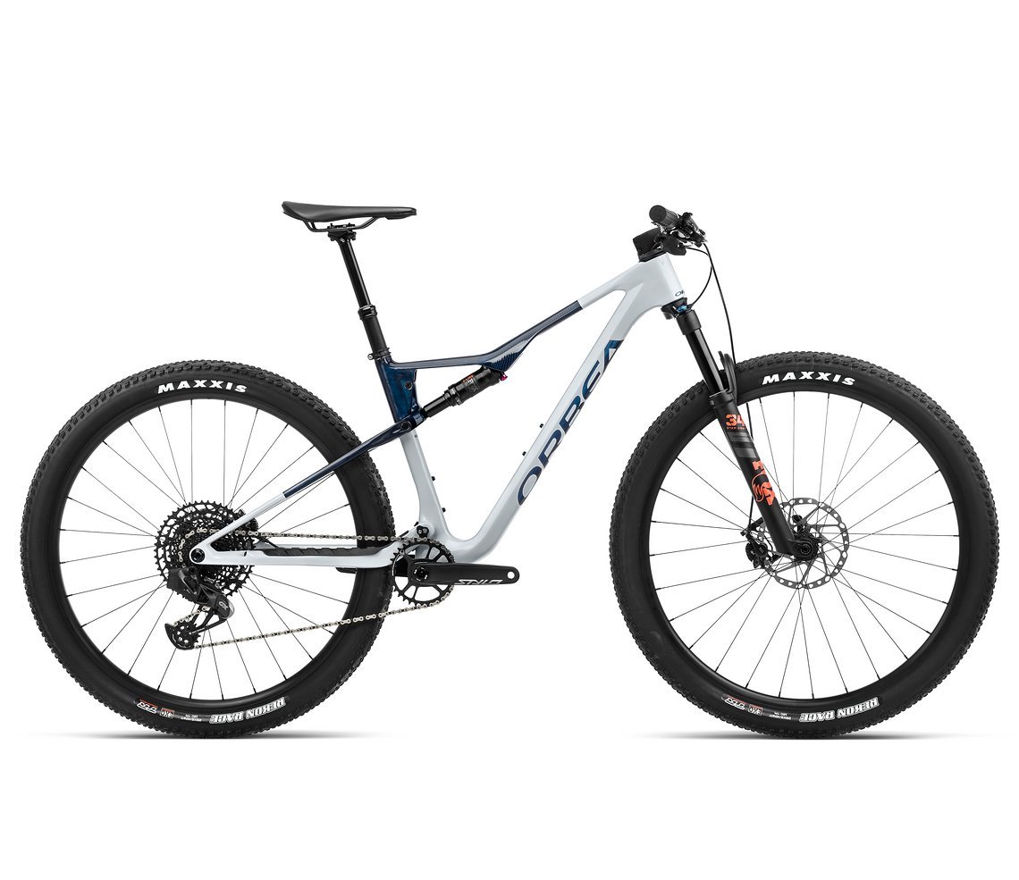

Orbea Oiz M LTD 2023

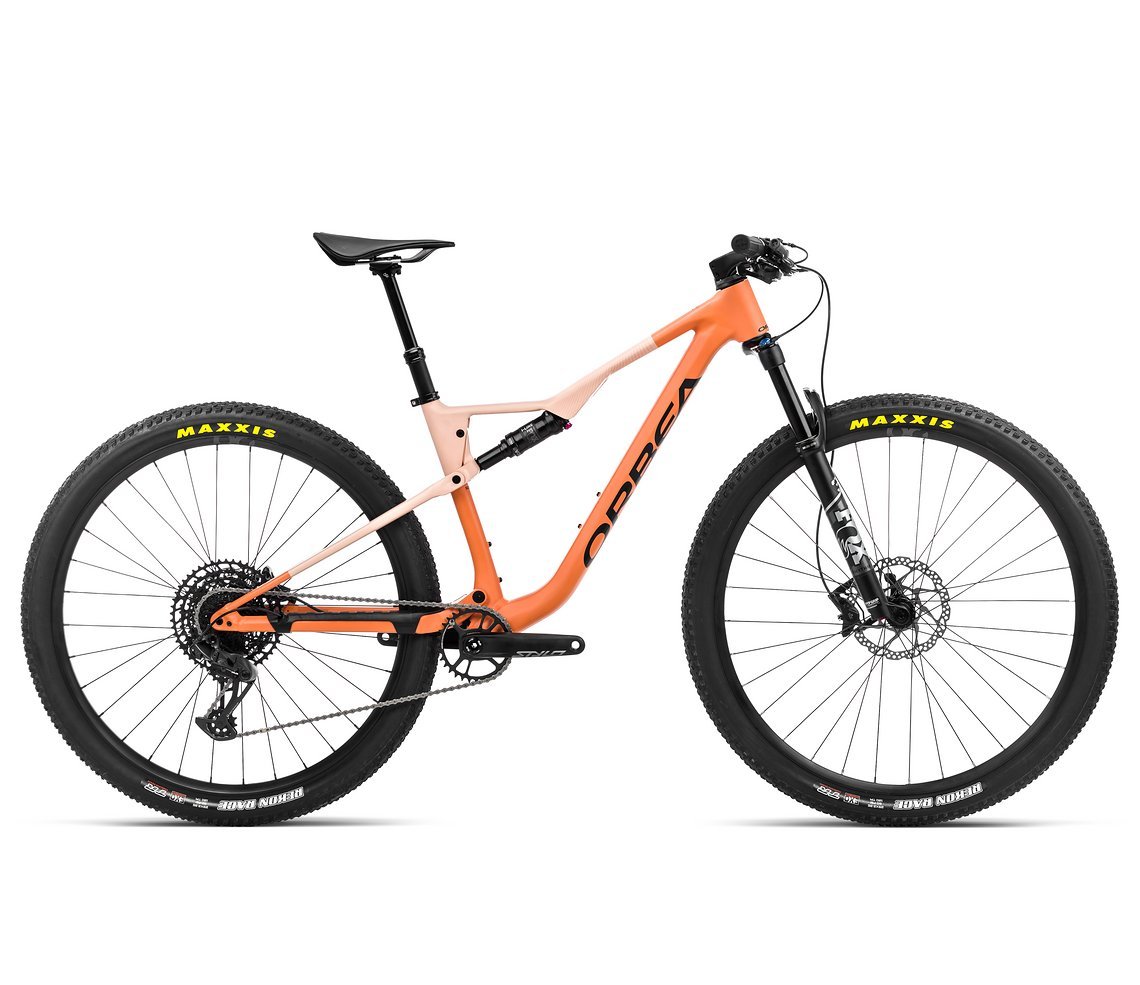

Orbea Oiz M Team 2023

Stichwort Integration: Auf der Suche nach dem letzten Gramm, der besseren Funktion aber auch einfach dem stimmigen Gesamtbild bei Verwendung hauseigener Komponenten gibe es kaum mehr einen Hersteller, der hier in den letzten Jahren nicht seine Strategie angepasst hätte. So nun auch Orbea, denn auch das neue Oiz führt seine Bremsleitung und so vorhanden den Schaltzug nicht mehr nur durch den Rahmen, sonder auch durch den Steuersatz. Orbea SIC System heißt die Lösung im Falle der Spanier.
Im Rahmen der Präsentation des neuen Oiz habe ich die Frage nach dem „Warum?“ gestellt. Die Antwort des Entwickler-Teams ist vielschichtig. Einerseits werde die Konstruktion des Steuerrohrs vereinfacht und es komme oben und unten beim Steuersatz das selbe Lager in Standardmaß zum Einsatz. Andererseits könnten alle Leitungen und Züge so etwas kürzer verlegt werden, was Gewicht spare und der Optik zuträglich sei. Zu guter Letzt habe man jedoch im Sinne der Servicefreundlichkeit auch darauf geachtet, dass beim Wechsel des Lenkers oder Vorbaus der Steuersatz dort bleiben kann, wo er ist. Auch sorgt die Anpassung der Spacer in begrenztem Maße für keine Änderung der Zugverlegung. Zum Einfädeln einer neuen Leitung muss allerdings nach wie vor die Gabel demontiert werden.
Bei den Leitungseingängen hat Orbea die Hausaufgaben gemacht und die Anbringung im Steuersatz so gestaltet, dass sie dicht gegenüber Regen und ambitionierten Bike-Wäschen sein sollen. Wer weniger als vier Leitungen fährt (z.B. weil eine elektrische SRAM AXS Schaltung verwendet wird), der kann einen Stopfen in die Öffnung einsetzen und schützt so Lager und Rahmen vor unbeabsichtigter und schädlicher Nässe.
Natürlich bietet Orbea unter der Komponentenmarke OC inzwischen hauseigene Vorbauten und Lenker an. Die Spacer, Ahead-Kappen und GPS-Halterungen sind darauf abgestimmt. Dennoch versichert man uns, dass Orbea auch passende Spacer für einen Vorbau von Drittanbietern zur Verfügung stellen würde. In diesem Falle verliere man jedoch die Spin Block-Funktion am Steuersatz. Da schlägt sie dann wieder zu, die Systemintegration.
# Das neu entwickelte Orbea SIC System führt die Leitungen und Kabel direkt durch das obere Lager des Steuersatzes in den Rahmen hinein - auf eine voluminöse Abdeckung wie beispielsweise bei Scott verzichtet man
# Die Leitungen werden so in die Steuersatzabdeckung geführt, dass beim Wechsel von Lenker oder Vorbau keine Anpassungen notwendig sind - spezielle Dichtungen und optionale Stopfen sollen dafür sorgen, dass kein Wasser in den Steuersatz oder Rahmen eindringen kann
# Vorteil der Verlegung der Leitungen durch den Steuersatz ist definitiv eine aufgeräumtere Optik - der Lockout für die Gabel und die Vorderradbremse bleiben aber weiterhin sichtbar

Lenker und Vorbau stammen in jeder Ausführung von der hauseigenen Komponentenmarke OC
# Lenker und Vorbau stammen in jeder Ausführung von der hauseigenen Komponentenmarke OC - die Lenker messen bei den Carbon-Rädern immer 760 mm, die Vorbaulängen sind entsprechend der Größen zwischen 60 und 90 mm angepasst
Passend zum hauseigenen Vorbau bietet Orbea auch eine integrierte GPS-Halterung an
# Passend zum hauseigenen Vorbau bietet Orbea auch eine integrierte GPS-Halterung an
