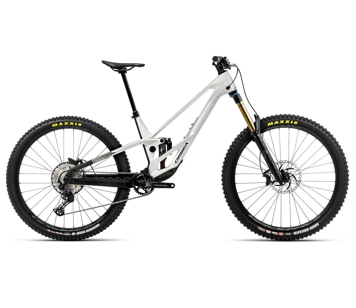

Steckbrief: Orbea Rallon
EinsatzbereichEnduro, Freeride, Downhill
Federweg180-200 mm/170-200 mm
Laufradgröße29ʺ, Mullet (29″/27,5″)
RahmenmaterialCarbon
Gewicht (o. Pedale)16,2 kg
RahmengrößenS, M, L, XL (im Test: L)
Websitewww.orbea.com
Preisspanne5.399 € bis 9.999 €

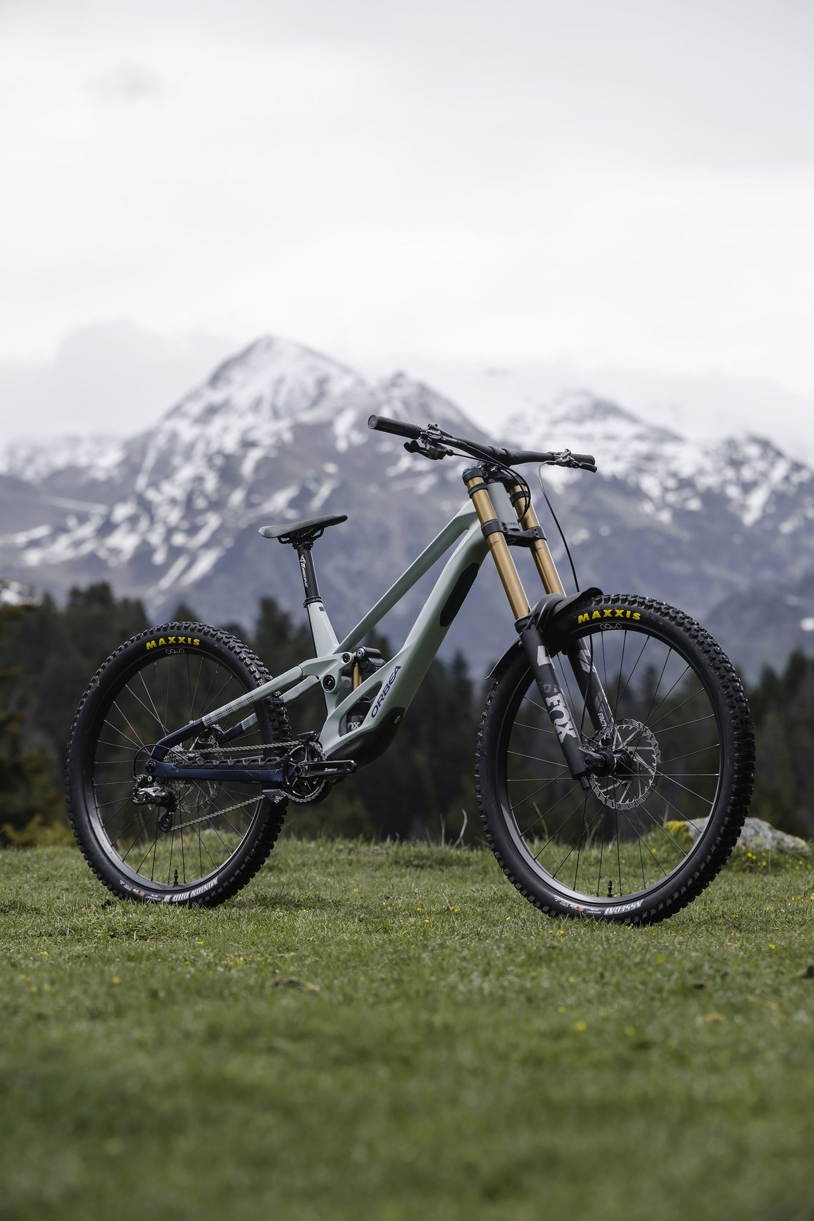

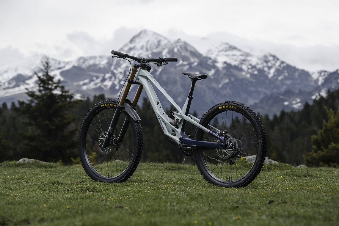

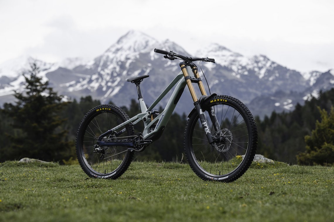

Der Rahmen des Orbea Rallons fungiert sowohl als Downhill-Bike ...
# Der Rahmen des Orbea Rallons fungiert sowohl als Downhill-Bike ...

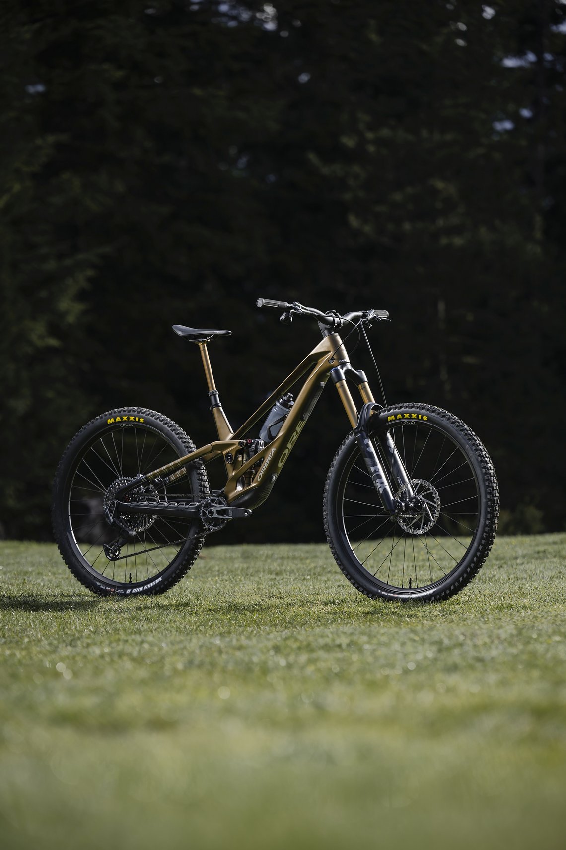

... als auch als Enduro-Bike.
# ... als auch als Enduro-Bike.

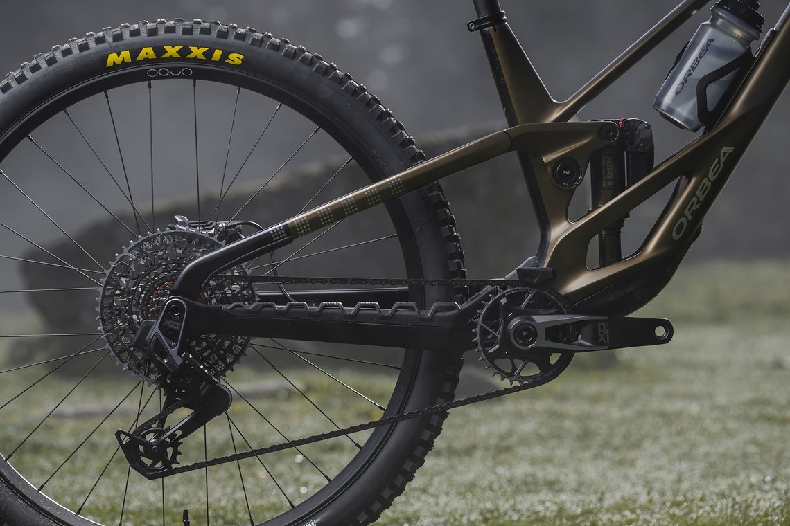

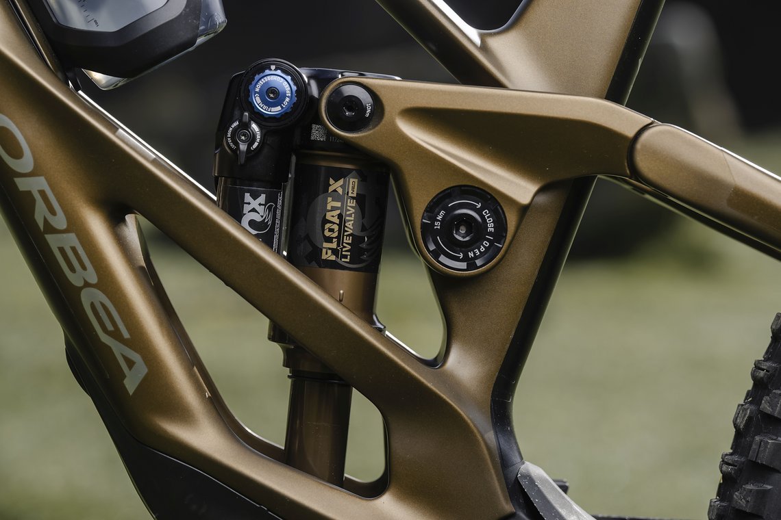

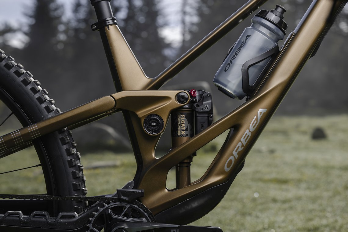

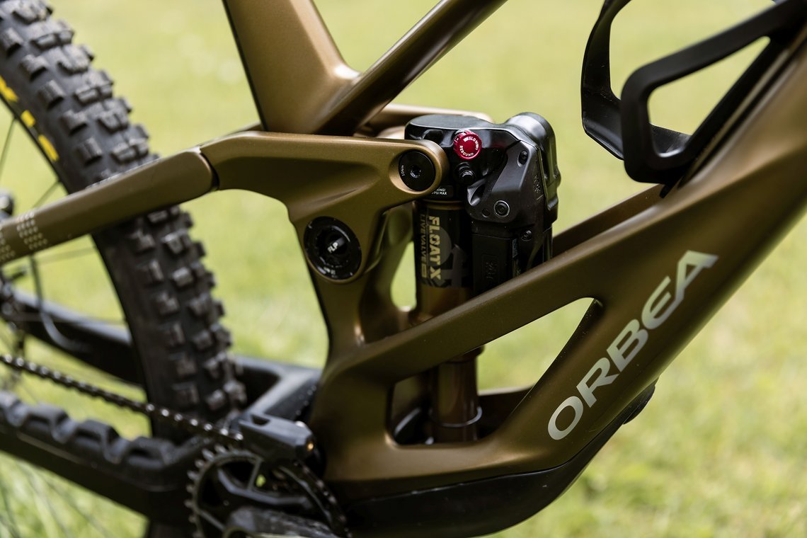

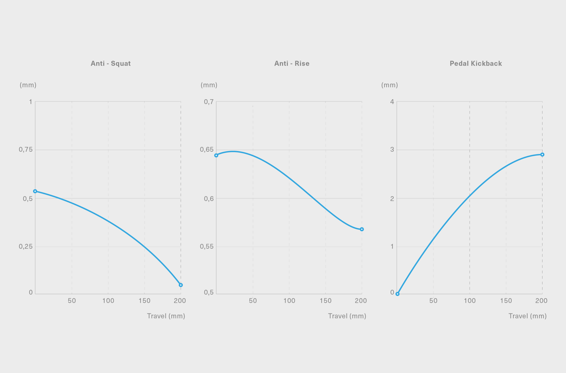

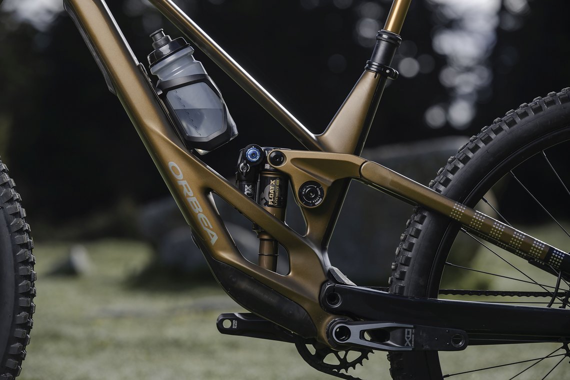

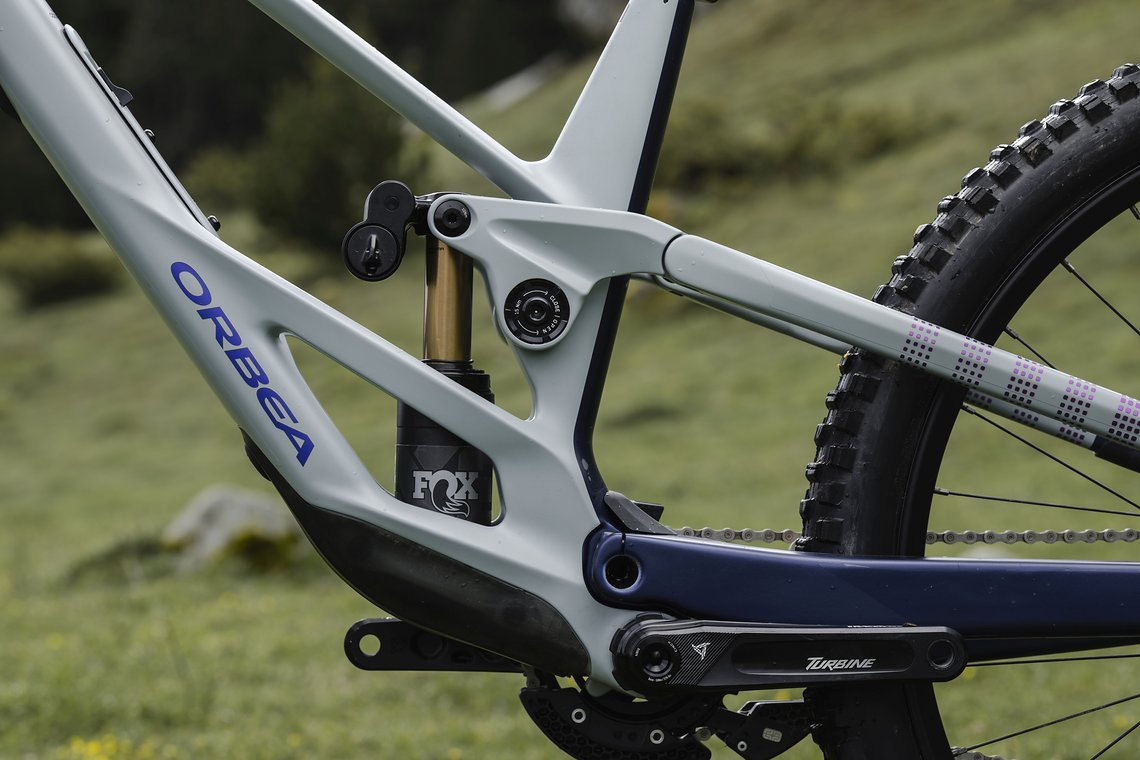

Das neue Rallon setzt auf einen Split-Pivot Hinterbau mit stehendem Dämpfer.
# Das neue Rallon setzt auf einen Split-Pivot Hinterbau mit stehendem Dämpfer.

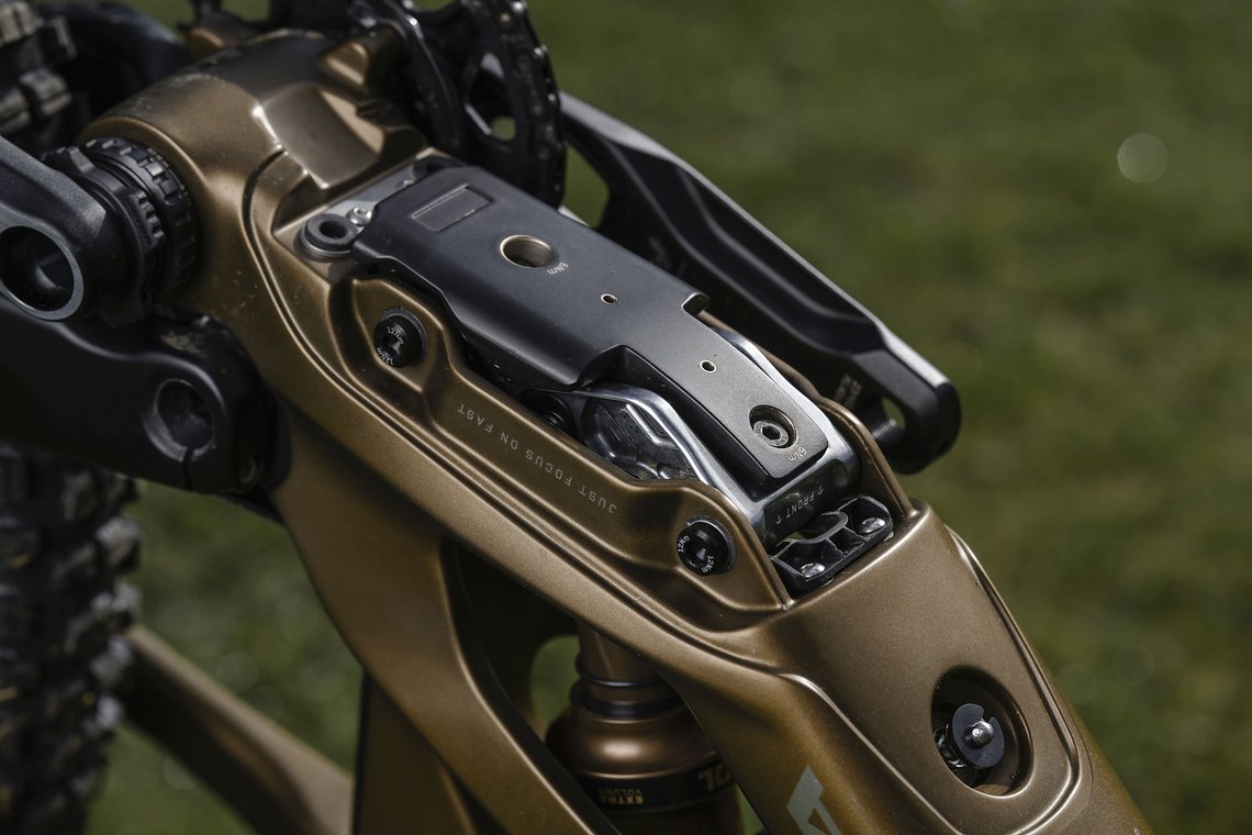

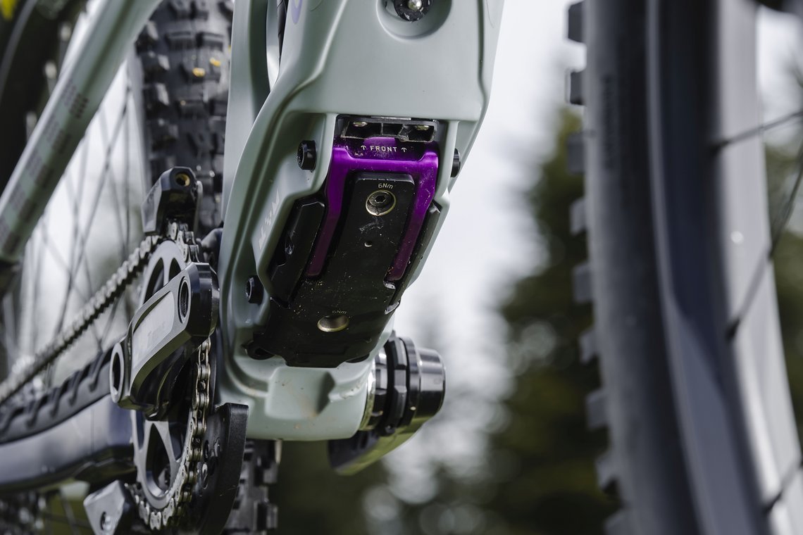

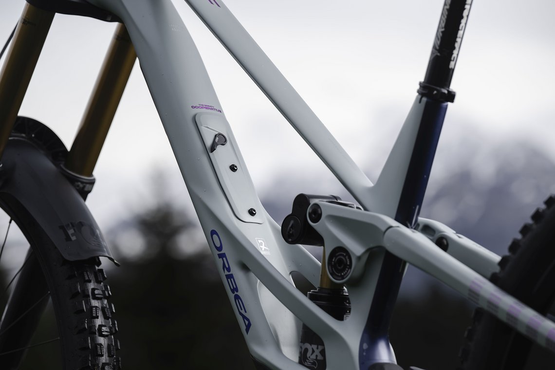

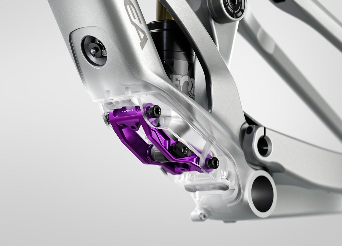

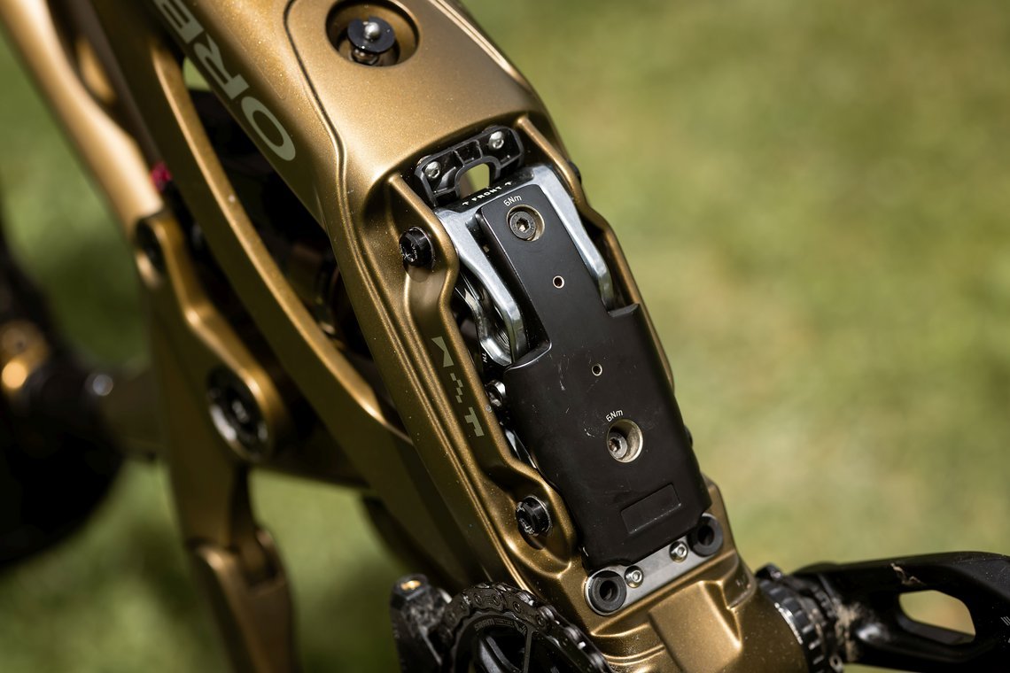

Der GravityLink dient als untere Dämpferaufnahme und wird mit dem Carbon-Rahmen verschraubt.
# Der GravityLink dient als untere Dämpferaufnahme und wird mit dem Carbon-Rahmen verschraubt. – Durch unterschiedliche GravityLinks kann man das Rallon als Enduro oder Downhill-Bike fahren.

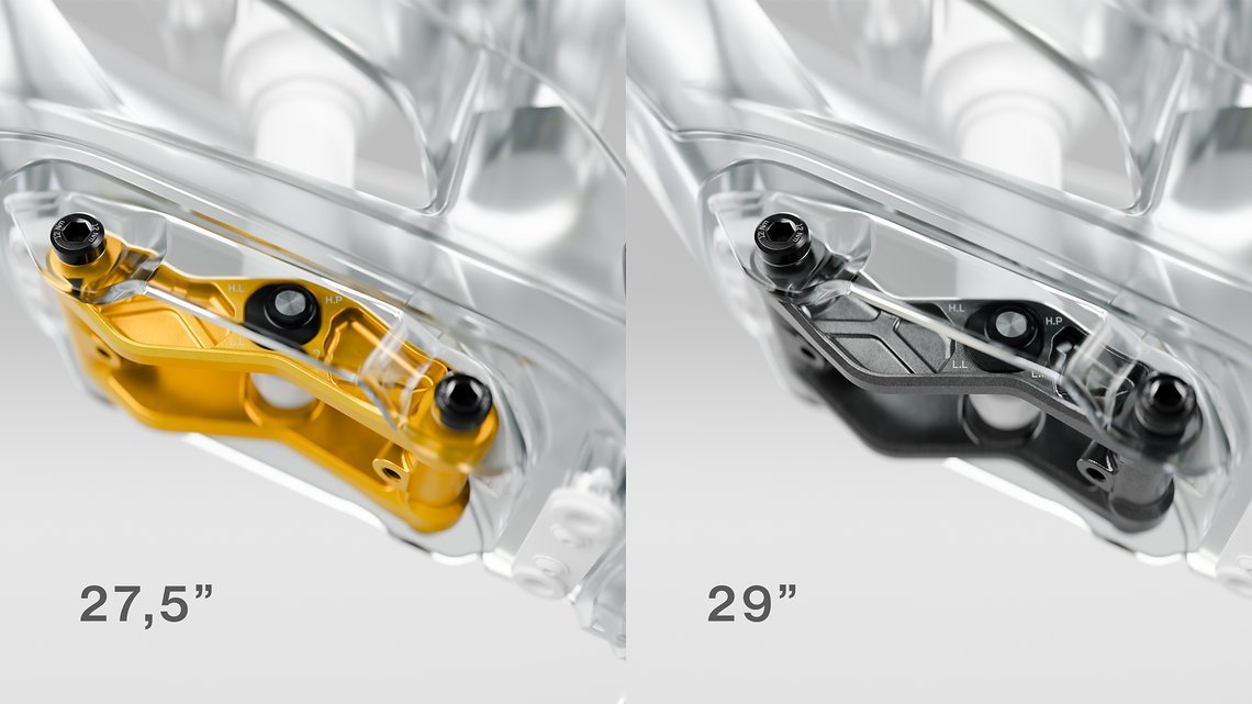

Durch unterschiedliche Gravity Links ist es in Kombination mit unterschiedlich langen Dämpfern nämlich möglich, den gleichen Rahmen sowohl als Downhill- als auch als Enduro-Bike zu nutzen. Außerdem ermöglicht der GravityLink beim Enduro-Rallon den Wechsel von 29″ auf Mullet-Laufräder bei gleichbleibender Geometrie. Weil das allein noch nicht genug wäre, wurde der GravityLink zudem mit einem kleinen Flipchip versehen. Dieser fällt bei Enduro und DH-Bike leicht unterschiedlich aus. Während beim Downhill-Bike lediglich die Progression um rund 5 % verstellt werden kann, lässt sich beim Enduro-Bike zusätzlich noch die Tretlagerhöhe anpassen.

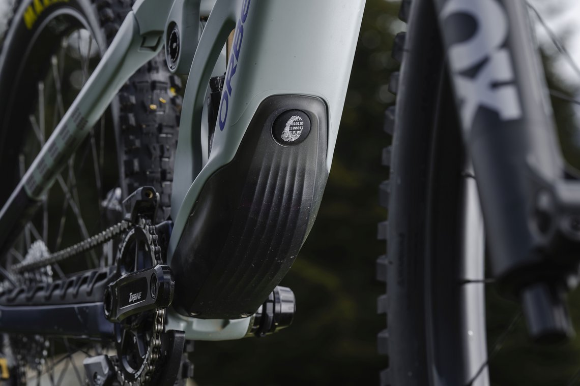

Der Gravity Link verbirgt sich unter einer Abdeckung, die auch als Unterrohrschutz fungiert.
# Der Gravity Link verbirgt sich unter einer Abdeckung, die auch als Unterrohrschutz fungiert.
Insgesamt gibt es drei GravityLinks für das neue Orbea Rallon: einen Downhill-GravityLink, einen Enduro-29″-GravityLink und einen Enduro-Mullet-GravityLink. Alle drei Links können auch separat erworben werden. Wenn ihr euer Rallon Enduro nach dem Kauf zum Downhill-Bike umrüsten wollt, ist das also kein Problem. Preislich liegen die Enduro-Links bei rund 60 €, während der Downhill-GravityLink für circa 40 € mehr über die Ladentheke wandert. Die Preisdifferenz erklärt sich durch ein absolutes Alleinstellungsmerkmal des neuen Rallons: Um die Gewichtsverteilung des Bikes zu optimieren, können nämlich Gewichte an den GravityLinks montiert werden. Diese bestehen aus einer Zamak3-Legierung und werden einfach verschraubt. Dadurch soll ein justierbarer, tieferer Schwerpunkt erzielt werden. Am Downhill-GravityLink können insgesamt drei Zusatzgewichte mit 93 g, 95 g und 395 g montiert werden. Am Enduro-Bike ist es hingegen lediglich ein einzelnes 553 g schweres Zusatzgewicht. Deswegen sind die Enduro-GravityLinks auch etwas günstiger. Im Fahrbetrieb werden die Gravity-Links von einem Kunststoff-Cover geschützt und verborgen. Dieses fungiert gleichzeitig als Unterrohr-Schutz und lässt sich blitzschnell per Druckknopf lösen.
Bei Bedarf können Gewichte am GravityLink montiert werden, um den Schwerpunkt des Bikes zu optimieren.
# Bei Bedarf können Gewichte am GravityLink montiert werden, um den Schwerpunkt des Bikes zu optimieren.

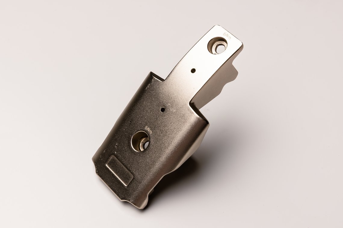

Dieses Gewicht kann bei Bedarf am GravityLink des Enduro Rallons montiert werden.
# Dieses Gewicht kann bei Bedarf am GravityLink des Enduro Rallons montiert werden.

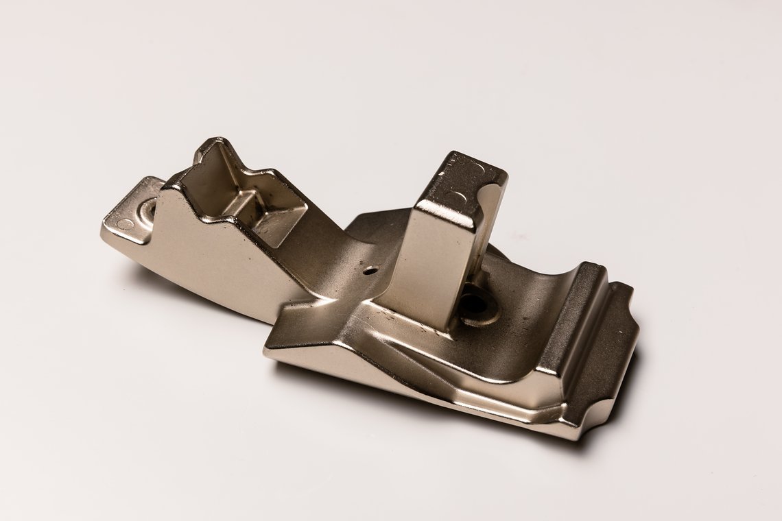

Es besteht aus einer Zamak3-Legierung und wird mit zwei Schrauben fixiert.
# Es besteht aus einer Zamak3-Legierung und wird mit zwei Schrauben fixiert.
Fürs Enduro-Bike gibt es zwei GravityLinks: einen für 29", einen für Mullet.
# Fürs Enduro-Bike gibt es zwei GravityLinks: einen für 29", einen für Mullet.
Obwohl ich jetzt bereits zahlreiche Verstell- und Anpassungsoptionen aufgelistet habe, sind wir noch lange nicht am Ende der Justierbarkeit. Auch der Lenkwinkel des neuen Gravity-Bikes lässt sich dank eines Winkelsteuersatzes nämlich um ± 0,75° verstellen. Darüber hinaus kann man beim Kauf aus zwei unterschiedlichen Kettenstrebenlängen wählen. Ein nachträgliches Verstellen ist hier aber nicht möglich. Dafür müsste man dann die entsprechend langen oder kurzen Ketten- und Sitzstreben nachkaufen.

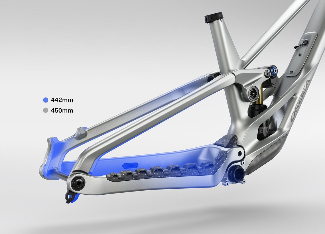

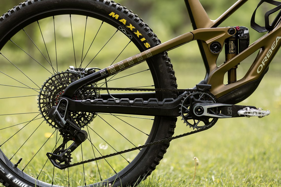

Es stehen zwei verschiedene Kettenstrebenlängen zur Wahl.
# Es stehen zwei verschiedene Kettenstrebenlängen zur Wahl. – Allerdings muss man sich bereits beim Kauf für eine Option entscheiden.

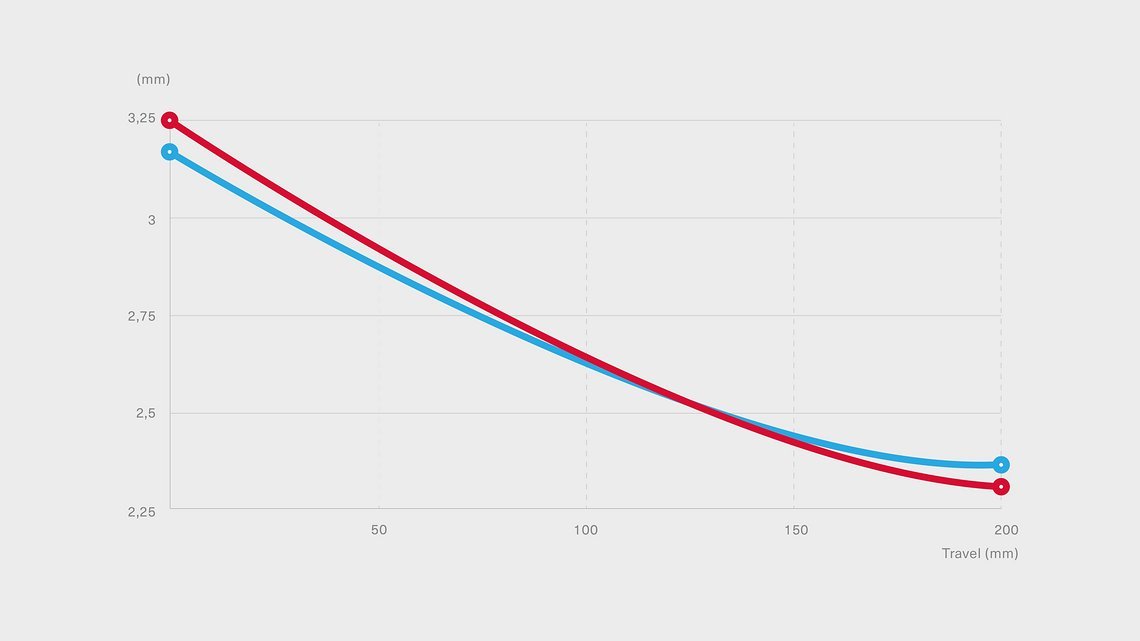

Natürlich wurde der Fokus bei der Entwicklung des neuen Rallons nicht nur auf die Verstellbarkeit, sondern auch auf die Kinematik gelegt. Der Split Pivot-Hinterbau setzt auf eine progressiv-lineare Kennlinie mit wahlweise 25 % bis 30 % Progression am Downhill-Bike. Die Enduro-Variante teilt sich die gleiche Kinematik, verfügt aber über 2,5 % weniger Progression in beiden Settings. Durch den Drehpunkt in der Hinterrad-Achse sollen die Bremseinflüsse vom Hinterbau entkoppelt werden. Zudem wurde die Kinematik so abgestimmt, dass der Pedalrückschlag möglichst gering ausfällt, was für viel Traktion und ein sensibles Ansprechverhalten sorgen soll. Dementsprechend liegt der Anti-Squat im Sag-Bereich lediglich bei um die 80 % und fällt danach weiter ab. Da sich diese Herangehensweise nicht optimal auf die Antriebsneutralität des Hinterbaus auswirkt, wurde das Rallon Enduro spezifisch auf die Verwendung mit elektronischen Fox Live Valve Neo-Dämpfern ausgelegt.
Die Progression kann über einen Flipchip angepasst werden.
# Die Progression kann über einen Flipchip angepasst werden.

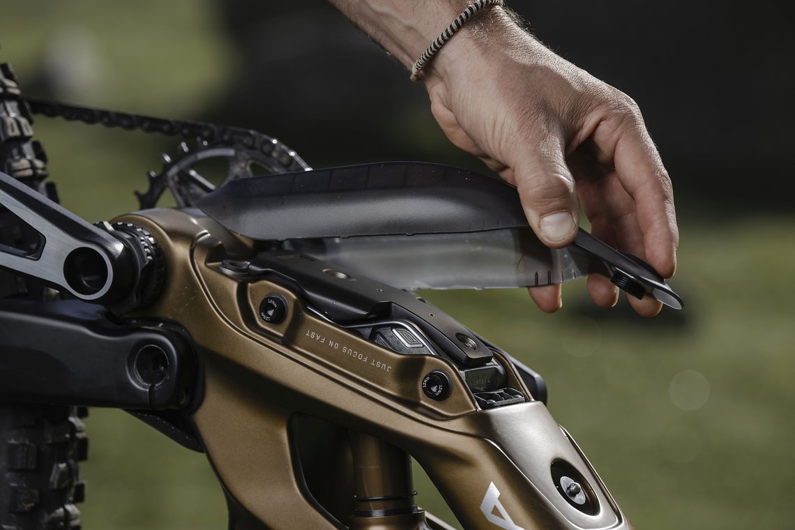

Der kleine Fender verhindert, dass sich Dreck zwischen Hinterbau und Hauptrahmen ansammeln kann.
# Der kleine Fender verhindert, dass sich Dreck zwischen Hinterbau und Hauptrahmen ansammeln kann.

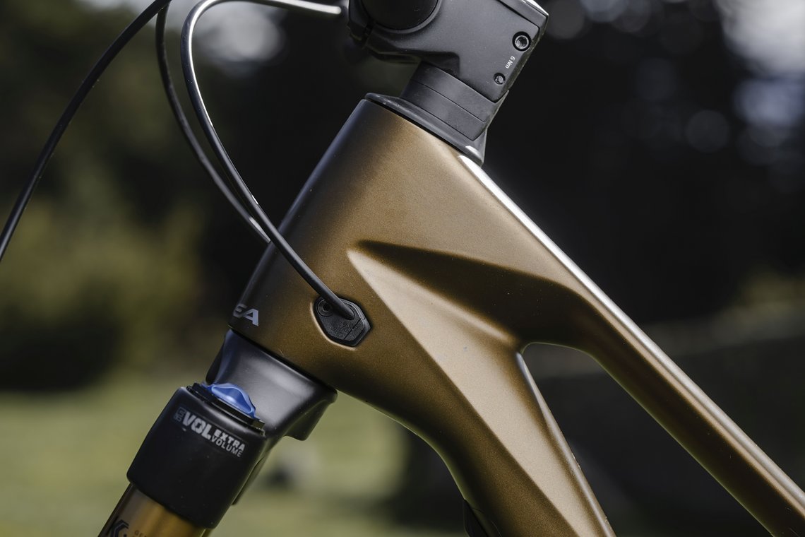

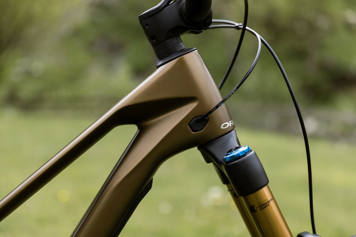

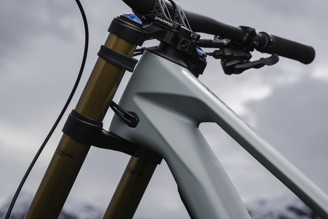

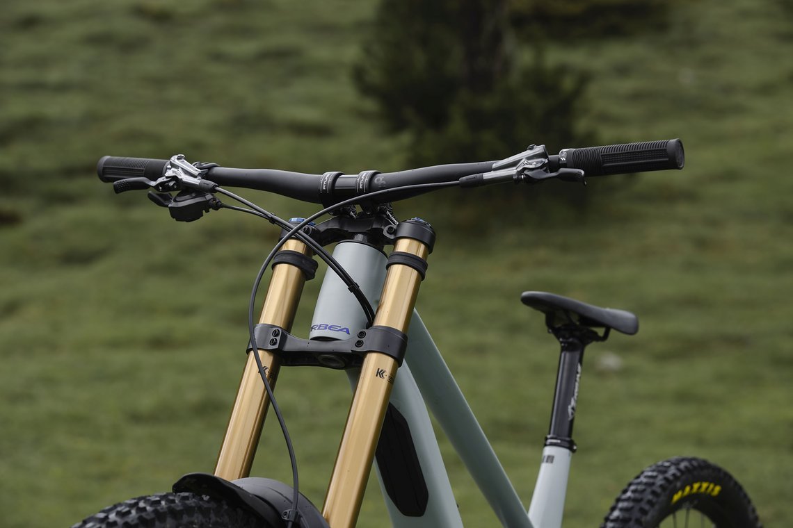

Die Zugführung geht nicht durch den Steuersatz, was löblich ist.
# Die Zugführung geht nicht durch den Steuersatz, was löblich ist.

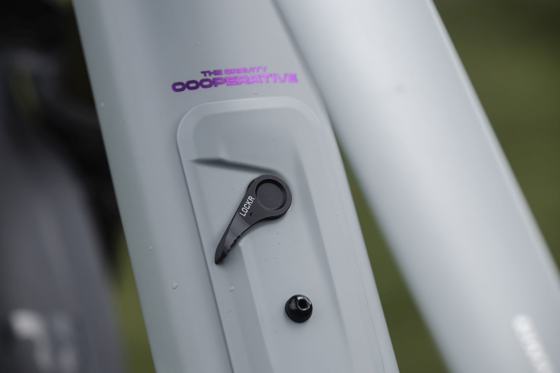

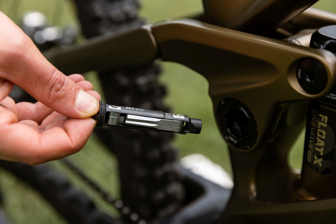

Im Lager befindet sich ein kleines, magnetisch gesichertes Multitool.
# Im Lager befindet sich ein kleines, magnetisch gesichertes Multitool.

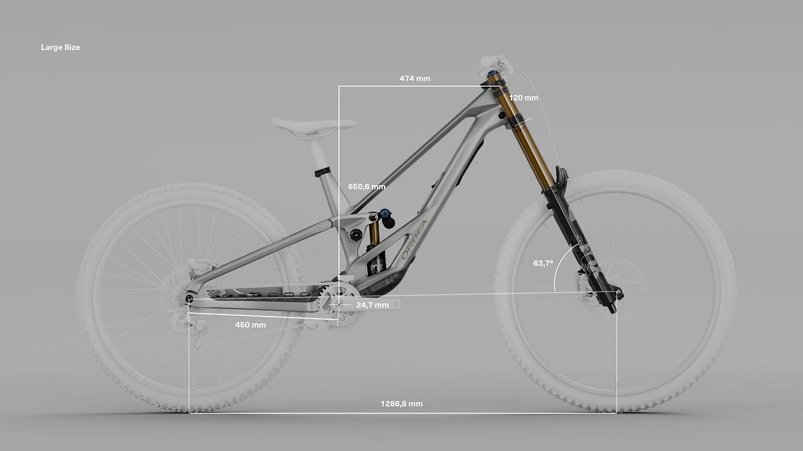

Geometrie

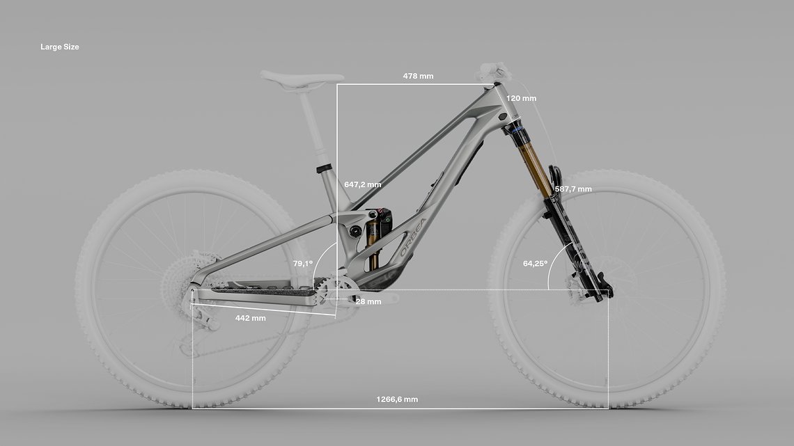

Das neue Orbea Rallon ist in vier Rahmengrößen von S bis XL erhältlich. Diese setzten durch die Bank weg auf einen ausbalancierten, moderaten Reach der in 25 mm-Schritten anwächst. Kombiniert wird dieser wahlweise mit 442 oder 450 mm langen Kettenstreben. Auch ein hoher Stack sowie ein tiefes Tretlager gehören zum Geometriekonzept. Zudem gibt’s einen mit fast 80° extrem steilen Sitzwinkel. Der Lenkwinkel ist flach, aber nicht extrem und kann zudem dank eines Winkelsteuersatzes von seinem Ausgangspunkt um ±0,75° verstellt werden.
Beim Enduro-Bike ermöglicht der Flipchip im GravityLink außerdem eine Anpassung der Tretlagerhöhe. Diese kann hier bei Bedarf um 7 mm verstellt werden, wodurch sich auch der Lenkwinkel um 0,5° verändert.
Durch die verschiedensten Verstellmöglichkeiten des Rallons ergeben sich natürlich zahlreiche verschiedene Geometrie-Optionen. All die 260 Konfigurationen können wir in unserem Geometrics-System leider nicht abbilden. Deswegen haben wir uns hier auf die Geometrie im Auslieferungszustand konzentriert. Auf der Orbea-Website gibt es allerdings einen Konfigurator, der jede mögliche Konfiguration und die entstehende Geometrie abbildet. Hier geht’s zum umfangreichen Orbea Geometrie Konfigurator.
Rallon DH
Rahmengröße S M L XL
Laufradgröße Mullet 29/27,5 Mullet 29/27,5 Mullet 29/27,5 Mullet 29/27,5
Reach 424,9 mm 449,9 mm 473 mm 500 mm
Stack 632,7 mm 641,8 mm 650,9 mm 660 mm
STR 1,49 1,43 1,38 1,32
Lenkwinkel 63,8° 63,8° 63,8° 63,8°
Sitzwinkel, effektiv 79,9° 79,4° 79,1° 78,8°
Oberrohr (horiz.) 543,3 mm 575,4 mm 604 mm 636,3 mm
Steuerrohr 100 mm 110 mm 120 mm 130 mm
Sitzrohr 400 mm 405 mm 410 mm 420 mm
Überstandshöhe 767,3 mm 760,2 mm 762,2 mm 767,2 mm
Kettenstreben 450 mm 450 mm 450 mm 450 mm
Radstand 1.230,1 mm 1.259,5 mm 1.286,8 mm 1.318,2 mm
Tretlagerabsenkung 25 mm 25,1 mm 25,2 mm 25,3 mm
Tretlagerhöhe 355,5 mm 355,4 mm 355,3 mm 355,2 mm
Einbauhöhe Gabel 601,9 mm 601,9 mm 601,9 mm 601,9 mm
Gabel-Offset 52 mm 52 mm 52 mm 52 mm
Federweg (hinten) 200 mm 200 mm 200 mm 200 mm
Federweg (vorn) 200 mm 200 mm 200 mm 200 mm
Rallon Enduro
Laufradgröße 29″ 29″ 29″ 29″
Reach 430 mm 455 mm 478 mm 505 mm
Stack 629,2 mm 638,2 mm 647,2 mm 656,2 mm
STR 1,46 1,40 1,35 1,30
Lenkwinkel 64,3° 64,3° 64,3° 64,3°
Oberrohr 505 mm
Oberrohr (horiz.) 542,6 mm 574,5 mm 603,1 mm 635,3 mm
Überstandshöhe 763 mm 756 mm 758 mm 763 mm
Kettenstreben 442 mm 442 mm 442 mm 442 mm
Radstand 1.209 mm 1.239 mm 1.266 mm 1.298 mm
Tretlagerabsenkung 28 mm 28 mm 28 mm 28 mm
Tretlagerhöhe 352,5 mm 352,5 mm 352,5 mm 352,5 mm
Einbauhöhe Gabel 587,7 mm 587,7 mm 587,7 mm 587,7 mm
Gabel-Offset 44 mm 44 mm 44 mm 44 mm
Federweg (hinten) 170 mm 170 mm 170 mm 170 mm
Federweg (vorn) 180 mm 180 mm 180 mm 180 mm

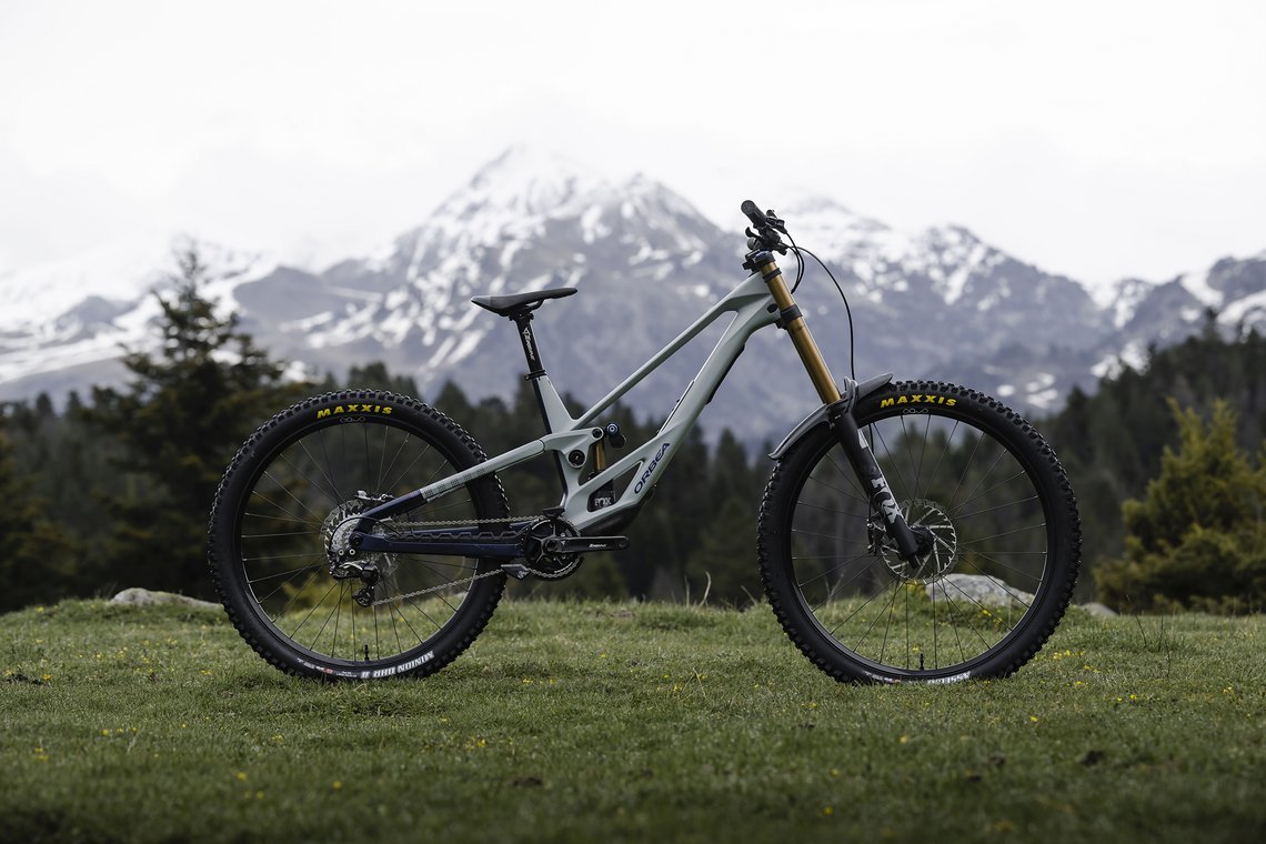

Orbea Rallon DH
Am ersten Testtag mit dem neuen Rallon stand die DH-Variante auf dem Programm. Leider präsentierte sich das spanische Wetter ähnlich wie beim ersten World Cup der Saison in Polen, wenn auch glücklicherweise nicht ganz so kalt. Dementsprechend musste das neue Rallon DH direkt mal beweisen, wie es mit nassen Wurzeln, schlammigen Steinen und steilen, rutschigen Shoots zurechtkommt. Getestet wurde das lange Kettenstreben-Setup und das progressivere Hinterbau-Setting. Der Einstellprozess gestaltet sich recht einfach, und ich habe schnell ein passendes Setup gefunden. Erwähnenswert ist allerdings, dass die Rebound-Einstellknöpfe des Fox Float X2 nicht ganz leicht erreichbar sind. Hier muss erst die Unterrohr-Klappe geöffnet und, wenn montiert, auch das mittlere Gewicht entfernt werden. Dies ist zwar keine größere Operation, aber es müssen immerhin zwei Schrauben gelöst werden.
Auf dem Trail sorgt das Rallon DH dann dafür, dass ich mich schnell wohlgefühlt habe. Der Reach von 474 mm passt wie angegossen und harmoniert gut mit den 450 mm langen Kettenstreben. Das Bike weist eine perfekte Balance mit viel Druck an der Front auf und man hat das Gefühl, sehr tief und gut integriert im Bike zu stehen. Das gibt Sicherheit und hilft mir, auf den ersten ziemlich rutschigen Abfahrten in den Rhythmus zu kommen. Das DH-Bike liegt insgesamt sehr satt auf dem Trail lässt sich sehr gutmütig manövrieren und zeigt dabei keinerlei komische Eigenheiten. Auch das Reinlegen in Kurven gelingt intuitiv, was eventuell auch dem tiefen Schwerpunkt zu verdanken ist. Anfängliche Befürchtungen, aufgrund des steilen Sitzwinkels und des Sitzrohr-Offsets ungewollt oft mit dem Sattel in Kontakt zu kommen, erwiesen sich als unbegründet. Insgesamt hat man ziemlich viel Bewegungsfreiheit auf dem Rallon DH.
Das Orbea Rallon vermittelt viel Sicherheit und man steht hervorragend und tief ins Bike integriert.
# Das Orbea Rallon vermittelt viel Sicherheit und man steht hervorragend und tief ins Bike integriert.

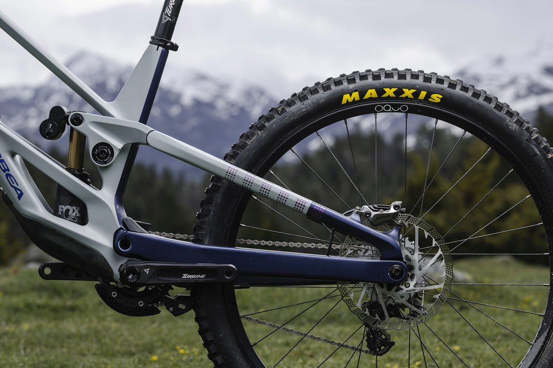

Der Hinterbau musste in den Testbedingungen sein ganzes Können unter Beweis stellen, um jedes Quäntchen Grip aus dem lehmigen Boden herauszuziehen und leistete sich dabei keine Blöße. Das Heck spricht richtig sensibel an und generiert viel Traktion. Gerade bei kleinen, ruppigen Schlägen fühlt sich das Heck super smooth an und bügelt eindrucksvoll alles platt. Das sorgt nicht nur für viel Grip, sondern auch für jede Menge Fahrkomfort. Auch größere Schläge und Kompressionen steckt das Rallon gekonnt weg, ohne je auch nur Anstalten zu machen, dass dabei Kontrolle flöten geht. Das Rallon bleibt stabil. Bei kurzen Zwischensprints gibt es allerdings Downhill-Bikes, die etwas schneller aus dem Quark kommen als das Rallon, und auch der Fahrerinput wird nicht immer direkt umgesetzt. Drückt man in die Federung, sackt das Rallon erst mal etwas ein. Bikes wie das Santa Cruz V10 sind hier direkter. Allerdings poppt das Rallon, nachdem es anfänglich etwas mehr Federweg genutzt hat, trotzdem schön ab. Dadurch kann man immer noch hervorragend an Wellen beschleunigen und auch wirklich gut abspringen. Trotz seines ausgezeichneten Bügelverhaltens ist das Rallon also nicht am Boden festgeklebt, wie man es von manchen High-Pivot-Bikes kennt.
Der Hinterbau arbeitet sehr feinfühlig und generiert richtig viel Traktion.

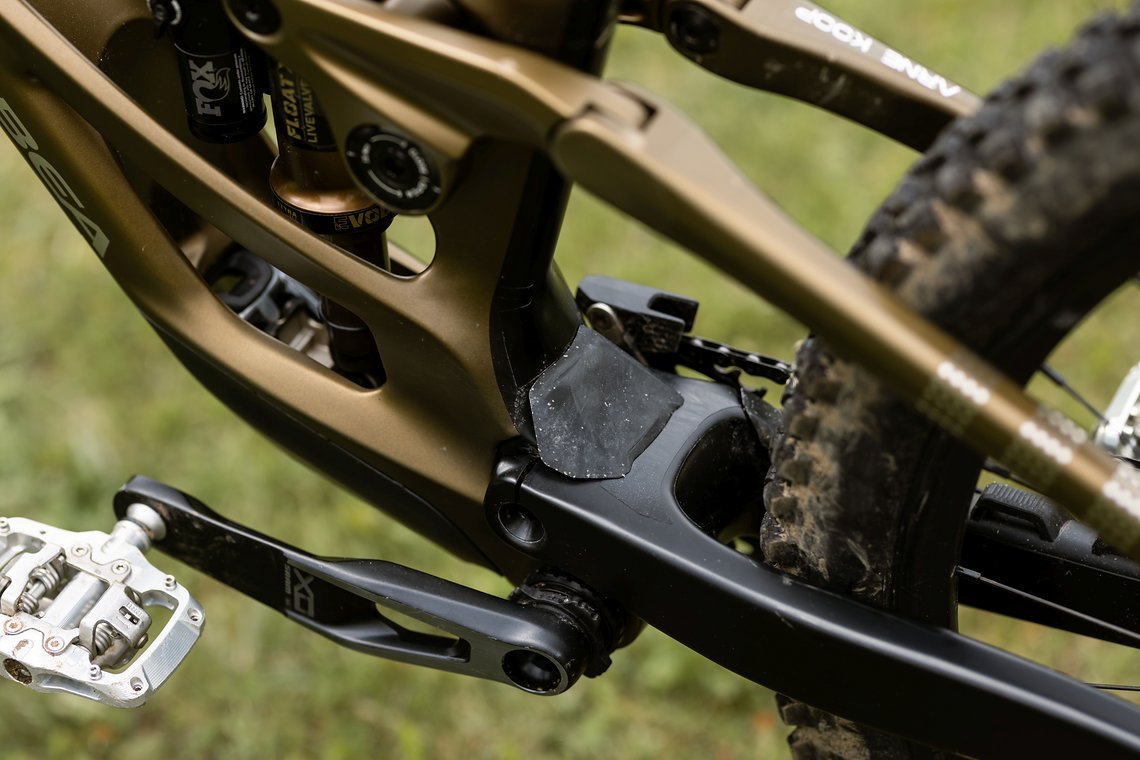

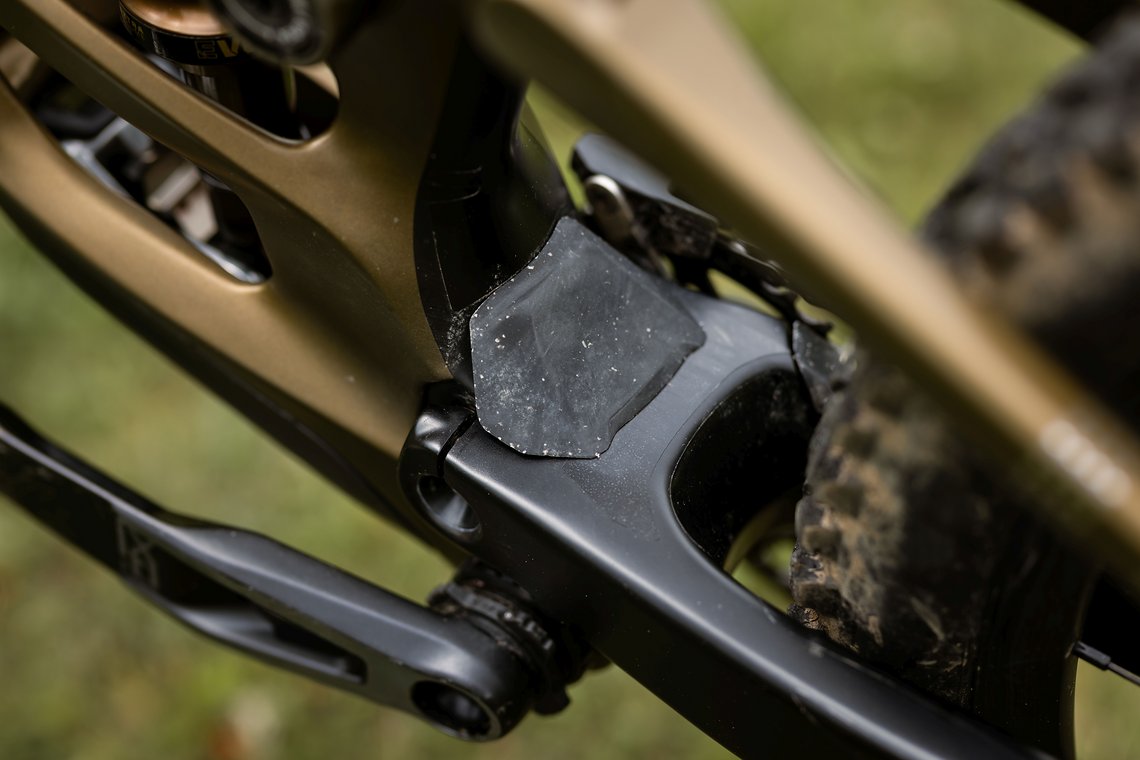

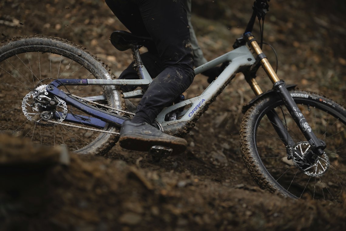

Bei den matschigen Bedingungen zeigte sich die Konstruktion des Unterrohrs mit dem integrierten Dämpfer allerdings als kleine Schwachstelle, da sich hier relativ viel Matsch ansammelte. Nach einigen Fahrten habe ich auch mit den optionalen Gewichten herumexperimentiert. Diese sind standardmäßig verbaut. Auf unserer Teststrecke konnte ich allerdings keine wirklich negativen Effekte des leichteren Setups feststellen. Das mag zum einen an dem tendenziell eher engen und nicht super schnellen Kurs und zum anderen an dem ganzen Matsch gelegen haben, der sich nach kürzester Zeit am Bike ansammelte. Die Option, einfach Gewicht hinzuzufügen oder zu entfernen, ist allerdings eine sehr coole Lösung.
Grundsätzlich war das Rallon insgesamt ein sehr leises Bike. Lediglich die Kette klapperte hin und wieder, was auf die etwas ausbaufähige Spannung des Saint-Schaltwerks zurückzuführen war.

Der zweite Testtag in den Pyrenäen brachte glücklicherweise weniger Regen, mehr Grip und entschieden bessere Testbedingungen. Jetzt stand das Enduro-Bike auf dem Programm. Da ich lange Zeit das Vorgängermodell gefahren bin, war ich sehr gespannt, wie sich die insgesamt siebte Iterationsstufe des Rallons schlagen würde. Und was soll ich sagen – die Zahlen lügen nicht. Nicht nur auf dem Papier, sondern auch in der Praxis ist das Rallon ein deutlich abfahrtslastigeres Bike geworden. Genau wie beim Downhill-Bike steht man schön tief integriert im Bike und kann sich über eine gute Balance freuen. Beim Enduro war ich mit den kürzeren, aber immer noch nicht kurzen 442 mm-Kettenstreben unterwegs. Besonders gefällt mir im Vergleich zum Vorgänger allerdings die Reduktion des Reachs in Rahmengröße L. Die etwas kompakteren Maße fühlen sich für mich deutlich stimmiger an. Das Handling weiß schlichtweg zu überzeugen: Das Rallon lässt sich intuitiv und ohne viel Kraftaufwand steuern, in Kurven legen oder durch Steinfelder manövrieren.
Auch das Enduro-Rallon kann mit richtig viel Ballerperformance begeistern.
# Auch das Enduro-Rallon kann mit richtig viel Ballerperformance begeistern.
Nach einigen Metern auf dem Testtrail wird schnell klar: Die Enduro-Variante des Rallons kann seinen Downhill-Hintergrund nicht verleumden. Trotz des reduzierten Federwegs bügelt das spanische Enduro Wurzelteppiche sagenhaft platt und generiert richtig viel Grip. Hier ist man definitiv auf einem Mini-DH-Bike unterwegs. Dies kommt mit zahlreichen Vorteilen wie jeder Menge Laufruhe, viel Fahrkomfort, viel Traktion und viel Sicherheit. Aber auch mit einigen Nachteilen: Wie schon das DH-Bike reagiert auch das Enduro etwas träger auf Fahrerinput und ist schlichtweg nicht das spritzigste Bike auf dem Markt.
