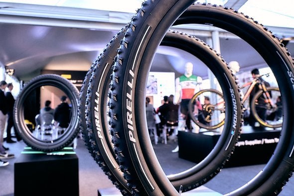

Die vier Profile will man bei Pirelli auf die Einsatzbereiche maßgeschneidert haben
Die vier Profile will man bei Pirelli auf die Einsatzbereiche maßgeschneidert haben - unterstützt werden sie durch die spezifisch angepasste SmartGRIP-Gummimischung
Fachsimpeln am Ausstellungsstück: Was kann der Pirelli Scorpion MTB-Reifen, das andere Wettbewerber nicht schon lange können?

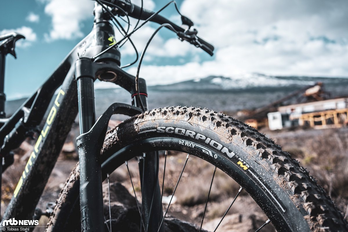

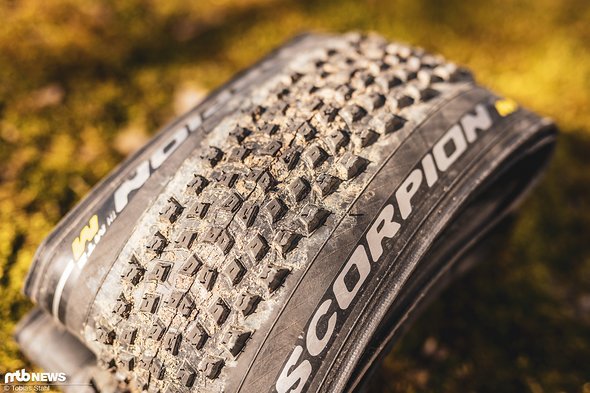

Der bunt hervorgehobene Buchstabe, in diesem Fall ein H, markiert den Einsatzbereich
Der bunt hervorgehobene Buchstabe, in diesem Fall ein H, markiert den Einsatzbereich - die gelben Schriftzüge bleiben gesponserten Teams vorbehalten

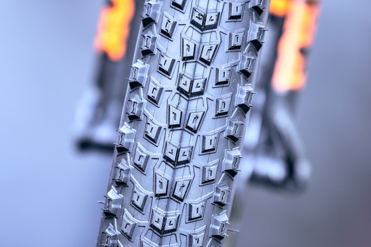

Optimierung im Detail: Kleine aber feine Unterschiede zwischen der 2,4" Ausführung (links) und dem Pendant in 2,2" (rechts) sollen dafür sorgen, dass die Profile optimal auf die der Breite zugehörigen Einsatzbereiche und Fahrstile angepasst sind

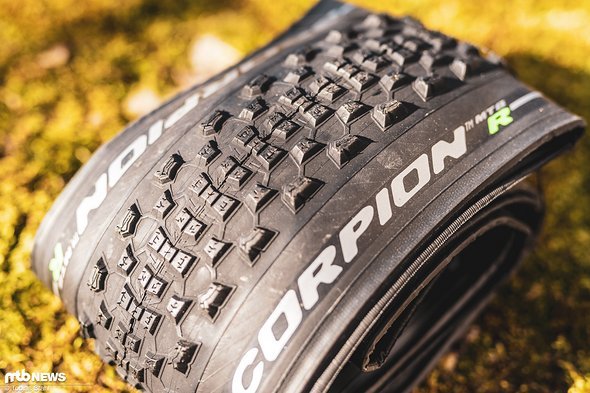

Der Pirelli Scorpion MTB R ist mit engem Profil für den Einsatz am Hinterrad optimiert
Der Pirelli Scorpion MTB R ist mit engem Profil für den Einsatz am Hinterrad optimiert - hier gibt es keine LITE-Ausführung

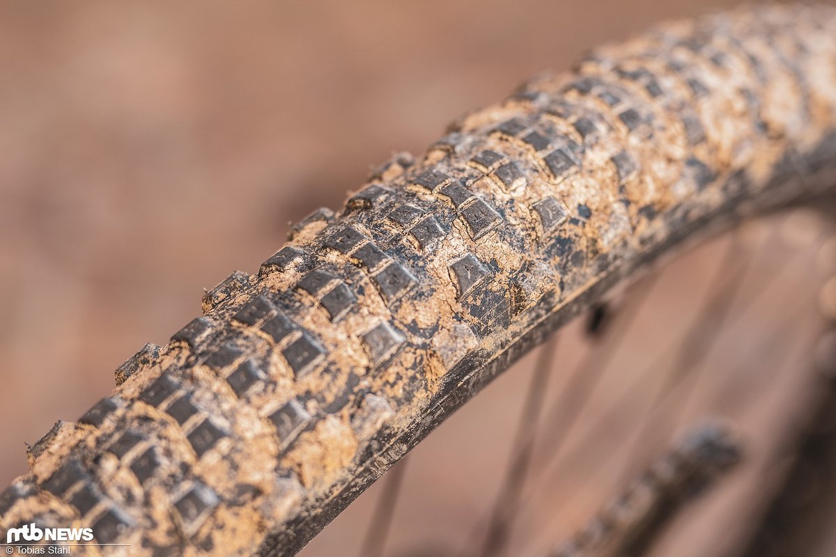

Das S steht für "soft"
Das S steht für "soft" - für weiche Böden hat Pirelli den Scorpion MTB S entwickelt

Der Verschleiß hält sich nach 220 km am Hinterrad in Grenzen
Der Verschleiß hält sich nach 220 km am Hinterrad in Grenzen - die scharfkantigen Steine auf Sizilien mit sehr hohem Reibwert konnten dem Reifen wenig anhaben

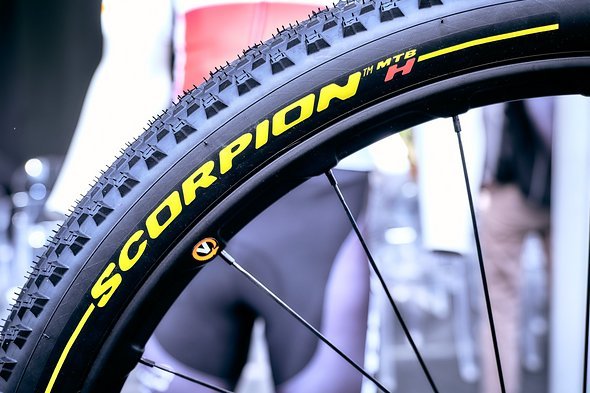

# Der bunt hervorgehobene Buchstabe, in diesem Fall ein H, markiert den Einsatzbereich - die gelben Schriftzüge bleiben gesponserten Teams vorbehalten
Analog zum Karkassenaufbau unterscheiden sich auch die verwendeten Ausführungen der Pirelli SmartGRIP-Gummimischung zwischen den Reifen. Je weicher und loser der Boden, desto härter und stärker dämpfend ist die verwendete Mischung – und umgekehrt. So soll sowohl im Nassen / Trockenen als auch auf den jeweiligen Untergründen stets bestmögliche Traktion ermöglicht werden. Produktmanager Samuele Bressan beschreibt die Balance zwischen Reißfestigkeit der Stollen und Nasshaftung als besonders schwierig. So sei man mit dem erzielten Ergebnis in Form von vier maßgeschneiderten Reifen sehr zufrieden. Im Vergleich zum Wettbewerb sei man mit den neu vorgestellten Reifen etwas schwerer, biete dafür aber einen besseren Pannenschutz und insgesamt bessere Haltbarkeit. Das sollen insbesondere diejenigen positiv bemerken, die ihre Reifen tatsächlich vollständig abfahren – Pirelli verwendet die jeweilige Gummimischung durchgehend. So kommt es auch bei zunehmender Abnutzung zu keiner Veränderung der Eigenschaften des Gummis – anders als bei vielen Dual- oder Triple-Compound Reifen.
# Optimierung im Detail: Kleine aber feine Unterschiede zwischen der 2,4" Ausführung (links) und dem Pendant in 2,2" (rechts) sollen dafür sorgen, dass die Profile optimal auf die der Breite zugehörigen Einsatzbereiche und Fahrstile angepasst sind

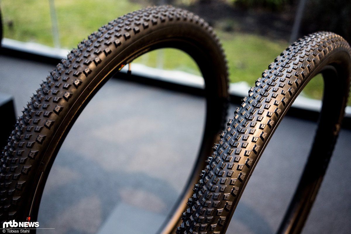

Der Pirelli Scorpion MTB M liegt vom Profil her zwischen dem eng und flach stehenden "H" und dem weit und tiefer stehendem "S"
# Der Pirelli Scorpion MTB M liegt vom Profil her zwischen dem eng und flach stehenden "H" und dem weit und tiefer stehendem "S" - so soll er der passende Allrounder für wechselnde Verhältnisse sein
# Der Pirelli Scorpion MTB R ist mit engem Profil für den Einsatz am Hinterrad optimiert - hier gibt es keine LITE-Ausführung

Wenige Kilometer später war hier für uns Ende Gelände
# Wenige Kilometer später war hier für uns Ende Gelände
Komplementiert wird dieser Eindruck von einem gutmütigen Verhalten bis hinein in den Grenzbereich, der ohne plötzliche Haftungsabrisse gut kontrollierbar bleibt. Zwischen den einzelnen Profilen gibt es hier jedoch Unterschiede, weshalb Traktion und Kurvenverhalten für alle drei gefahrenen Profile einzeln zu bewerten ist.

Auf Sizilien mussten sich die Reifen schroffen und scharfen Felsformationen stellen
# Auf Sizilien mussten sich die Reifen schroffen und scharfen Felsformationen stellen

Fahreindruck Pirelli Scorpion MTB R
Wie ist die Lage am HinteRrad? Egal ob MTB M oder MTB S, Pirelli positioniert den Scorpion MTB R als den passenden Begleiter. Er soll eine gute Balance aus Traktion und Rollwiderstand für die meisten Untergründe bieten und wird anders als die anderen Profile gar nicht erst mit unverstärkter „LITE“ Karkasse angeboten.
Während der MTB R ähnlich dem MTB M mit der Selbstreinigung auf lehmigen Böden kämpft, kann er am Hinterrad für den gewählten Einsatzbereich (gemischte Böden) insgesamt überzeugen. Die Traktion ist gut und das Fahrverhalten einfach zu kontrollieren. Gerade in Verbindung mit dem MTB S stellt sich unter den Testbedingungen ein einfach zu kontrollierendes Übersteuern im Grenzbereich ein, das bei der schnellen Hatz von Kurve zu Kurve unterstützt. Damit liefert der Pirelli Scorpion MTB R das, was ich von einem Hinterreifen für den Trail-Einsatz erwarte.
Erst wenn der Boden bergauf zu tief wird, kommt der Reifen an seine Grenzen: die flachen kleinen Stollen dringen nicht mehr bis zum Grund vor und der Reifen rutscht durch.

Haltbarkeit
Wie gut es in der Praxis tatsächlich um die Haltbarkeit bestellt ist, habe ich in diesem Fahreindruck noch nicht erfahren können. So lag die Fahrleistung bei insgesamt 220 km. Wie diese am am stärksten belasteten Hinterreifen vorübergegangen ist, zeigt das folgende Bild:
# Der Verschleiß hält sich nach 220 km am Hinterrad in Grenzen - die scharfkantigen Steine auf Sizilien mit sehr hohem Reibwert konnten dem Reifen wenig anhaben
