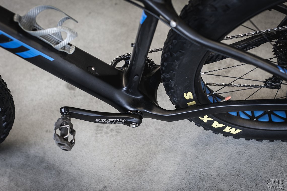

Verschiedene Laufradgrößen in einem Fatbike fahren zu können ist eigentlich keiner Erwähnung wert. Man steckt einfach ein anderes Paar Laufräder rein und gut ist. Das LES aber ist das erste Fatbike, bei dem man den Hinterbau der Laufradgröße anpassen kann und somit die Hinterbaugeometrie den veränderten Gegebenheiten Rechnung trägt. Pivot nennt diesen Einstellmechanismus „Swinger Dropout System“. Dieser ermöglicht darüber hinaus auch die Möglichkeit, das LES auf Singlespeedantrieb umzubauen.
Mit dem Pivot/E-Thirteen Kurbelsatz konnte man dem Fatbike auch einen recht niedrigen Q-Faktor von 210 mm mit auf die Strecke geben, ohne auf eine Reifeneinbaubreite von bis zu 5 Zoll verzichten zu müssen.
Mein Testbolide läuft auf den serienmässigen Maxxis Mammoth 4 Zoll Reifen. Das ermöglicht mir, einen direkten Vergleich zu den bis jetzt gefahrenen Schwalbe Jumbo Jim in 4 Zoll zu ziehen. Freud und Leid eines Fatbikes wird meines Erachtens hauptsächlich über die Bereifung entschieden.

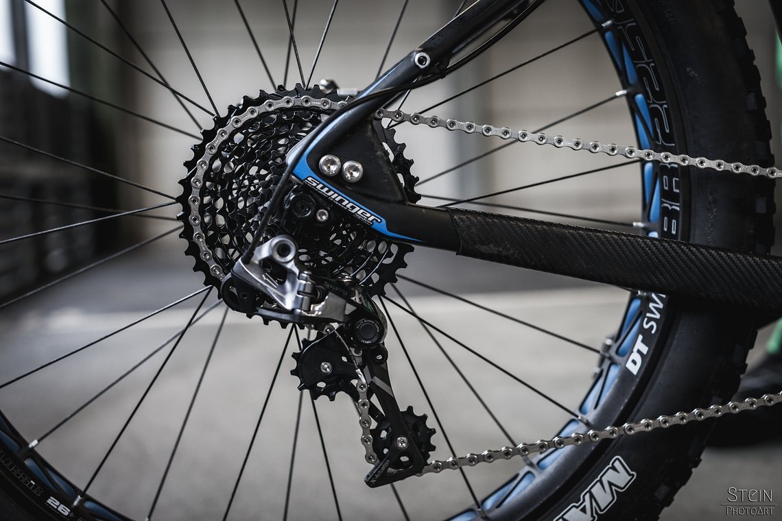

Der Rest der Ausstattung ist bewährt, gut und teuer. Geschaltet wird mit einem Sram XX1 11fach Antrieb, gebremst mit einer der wohl aktuell besten Preis/Leistungs-Bremse auf dem Markt, der SRAM Guide RSC. Im Rahmen rollt Material von DT Swiss. Vorbau, Carbon-Stütze und Lenker von Phoenix runden das Pivot Spaßpaket auf runde 12,15 kg „out of box“ ab.
Bewährte Schaltungskomponenten von SRAM und der dezente Hinweis auf den verstellbaren Hinterbau.
# Bewährte Schaltungskomponenten von SRAM und der dezente Hinweis auf den verstellbaren Hinterbau.

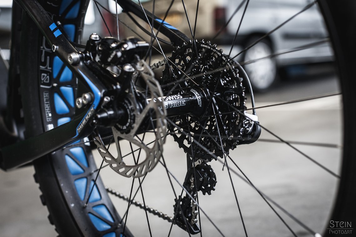

Drei Schrauben pro Seite am Hinterbau ermöglichen den Hinterbau auf jede gängige Laufradgröße einzustellen.
# Drei Schrauben pro Seite am Hinterbau ermöglichen den Hinterbau auf jede gängige Laufradgröße einzustellen.
Das Swinger Dropout System, einfach aber effektiv.
# Das Swinger Dropout System, einfach aber effektiv.

  • Optimierter, niedriger Q-Faktor, wenn das Bike mit dem Fatbike-spezifischen Kurbelsatz von Pivot/E-Thirteen kombiniert wird

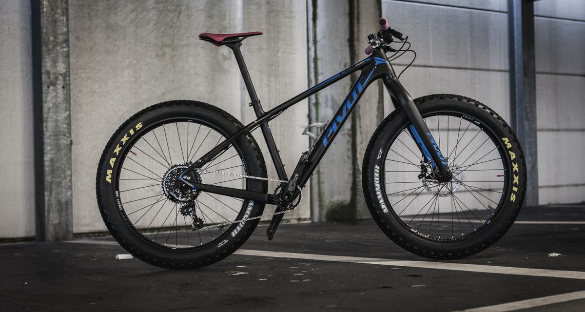

Der Carbonrahmen ist ein echtes Schmuckstück. Der ist so schön und wertig verarbeitet, dass ich mich gar nicht traue, ihn dreckig zu machen. Neben dem ersten Augenschmaus sind es die vielen kleinen Detaillösungen, die den Rahmen neben dem Swinger Dropout System so einmalig werden lassen.
Das Erste was auffällt, sind die nicht vorhandenen Züge und Leitungen. Pivot hat ein eigenes Kabelverlegungssystem entwickelt, das auch den Gebrauch einer Variostütze einschließt. Konsequent führt man die interne Leitungsverlegung dann auch an der Carbongabel fort.

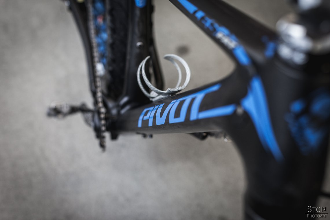

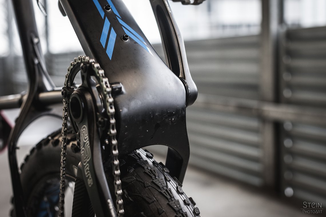

Dreht man das Rad um, springt einem sofort dieses riesengroße Unterrohr ins Auge – fette Rohre für fette Reifen. Das Unterrohr zählt, glaube ich, zu dem Massivsten, was der Carbonrahmenbau zu bieten hat. Es soll vor allem steif sein und eine perfekte Kraftübertragung garantieren und wird sich im Gelände als perfekter Spritzschutz erweisen.
Schön...
# Schön...
...massiv...
# ...massiv...
...steif
# ...steif

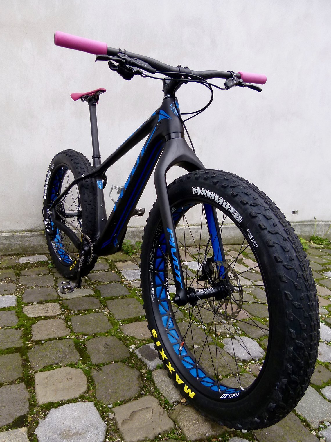

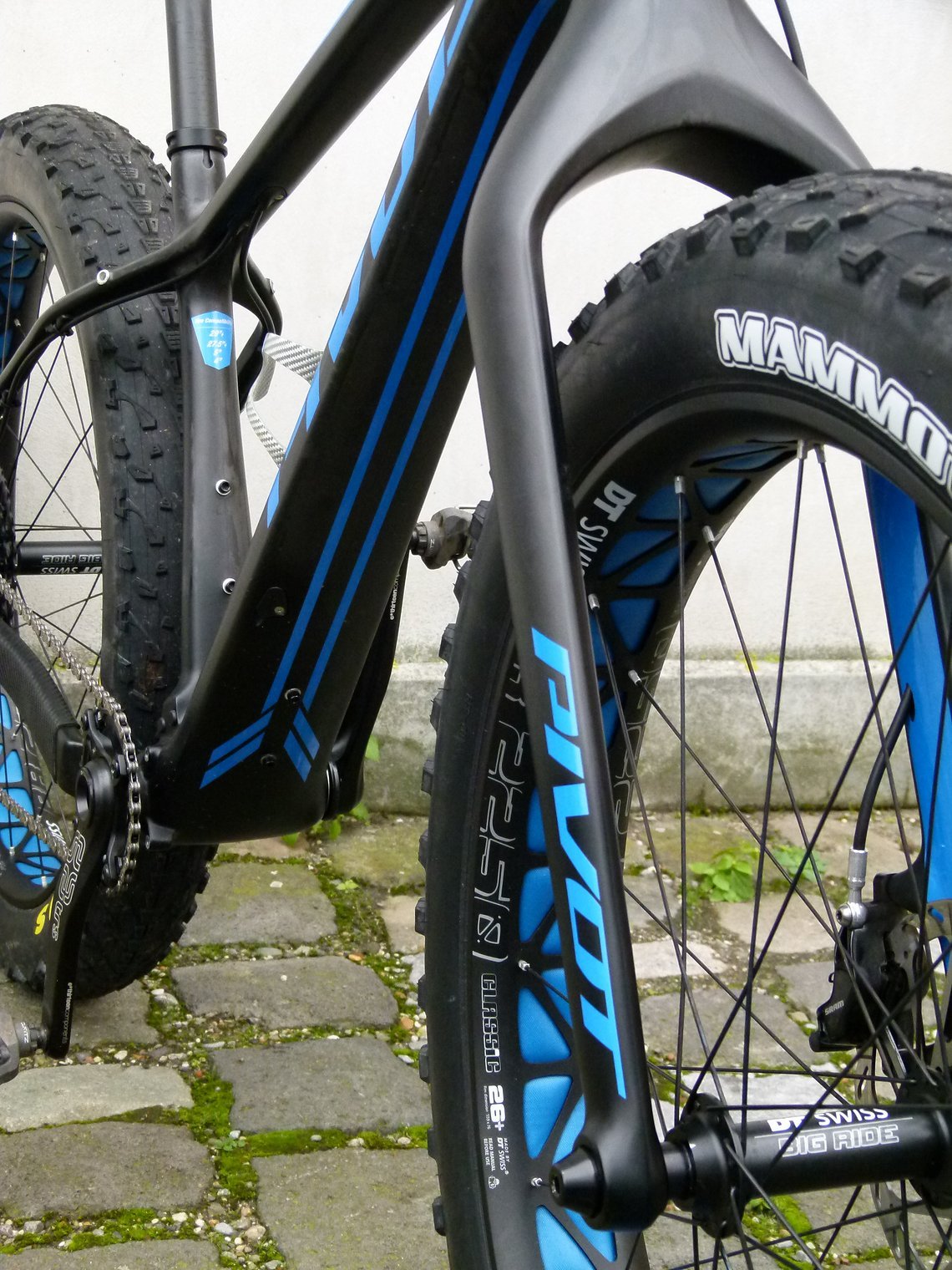

Wenn die Vorfreude groß ist, dann ist die Enttäuschung umso größer, wenn die Vorfreude nicht erfüllt wird. Meine Anfahrt in den Wald über befestigte Straßen und Wege frustriert mich. Das Pivot LES Fat fährt wie ein Sack Kartoffeln in einer Schubkarre. Geradeauslauf existiert nicht. Beim Einbremsen in eine Kurve zieht das Vorderrad stark nach innen. Auch findet jedes Einlenken zeitverzögert statt. Um es mit einem Wort zu umschreiben: grauenvoll.
Ich wusste zwar, dass der Maxxis Mammoth für sein ausgeprägtes Selfsteering bekannt ist, jedoch kann das nicht der alleinige Grund für diese Katastrophe sein. Im Gelände ist dieses ungebührliche Trotzverhalten des LES zwar nicht so auffällig, aber im Ganzen gibt es hier ein Problem, das zu lösen mich beschäftigt. Also ab nach Hause und analysieren, was Schuld an der Misere ist.
Vorher/nachher: Nachdem der lange Vorbau gegen einen kurzen getauscht wurde, kam auch der Spaß auf's LES Fat zurück.
# Vorher/nachher: Nachdem der lange Vorbau gegen einen kurzen getauscht wurde, kam auch der Spaß auf's LES Fat zurück.

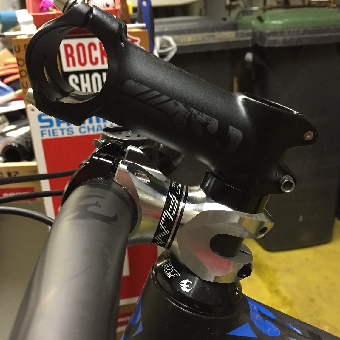

Da mir der Vorbau mit seinen 90 mm viel zu lang ist, wird dieser als Erstes getauscht. Ein 50 mm Vorbau von Funn ohne Rise bewirkt ein Wunder. Diese kleine Maßnahme ist verantwortlich für eine Veränderung des Fahrverhaltens um 100 %. Auf einmal ist es wendig und agil. Das Selfsteering ist vernachlässigbar und wirklich nur noch auf den Maxxis Reifen zu schieben. Das Vorderrad verliert nun auch leicht und willig den Kontakt zum Boden, wenn ich es will. Nun fährt es so, wie ich es erwartet habe.
Was ist passiert? Durch den kurzen Vorbau habe ich meinen Schwerpunkt über die Radnabe nach hinten gelegt und somit das Vorderrad entlastet. Durch den nach vorne gezogenen Schwerpunkt wurde wohl der Selfsteeringeffekt des Maxxis Mammoth erheblich verstärkt. „Lastenfreies Vorderrad“ sind meine zwei neuen Lieblingsworte.
Das würde auch erklären, warum nicht jeder Fahrer eines Maxxis Mammoth Reifens über das ausgeprägte Selfsteering klagt. Es ist immer eine Frage der Geometrie und der Vorbaulänge.
Der Carbonrahmen weist an allen wichtigen Punkten des Rahmens Möglichkeiten auf Züge und Leitungen innen zu verlegen. Bei Nichtgebrauch können diese perfekt verschlossen werden.
# Der Carbonrahmen weist an allen wichtigen Punkten des Rahmens Möglichkeiten auf Züge und Leitungen innen zu verlegen. Bei Nichtgebrauch können diese perfekt verschlossen werden.
Der Maxxis Mammoth neigt zu Selfsteering und ist in Verbindung des original montierten 90mm Vorbau eine fahrerische Herausforderung.
# Der Maxxis Mammoth neigt zu Selfsteering und ist in Verbindung des original montierten 90mm Vorbau eine fahrerische Herausforderung.

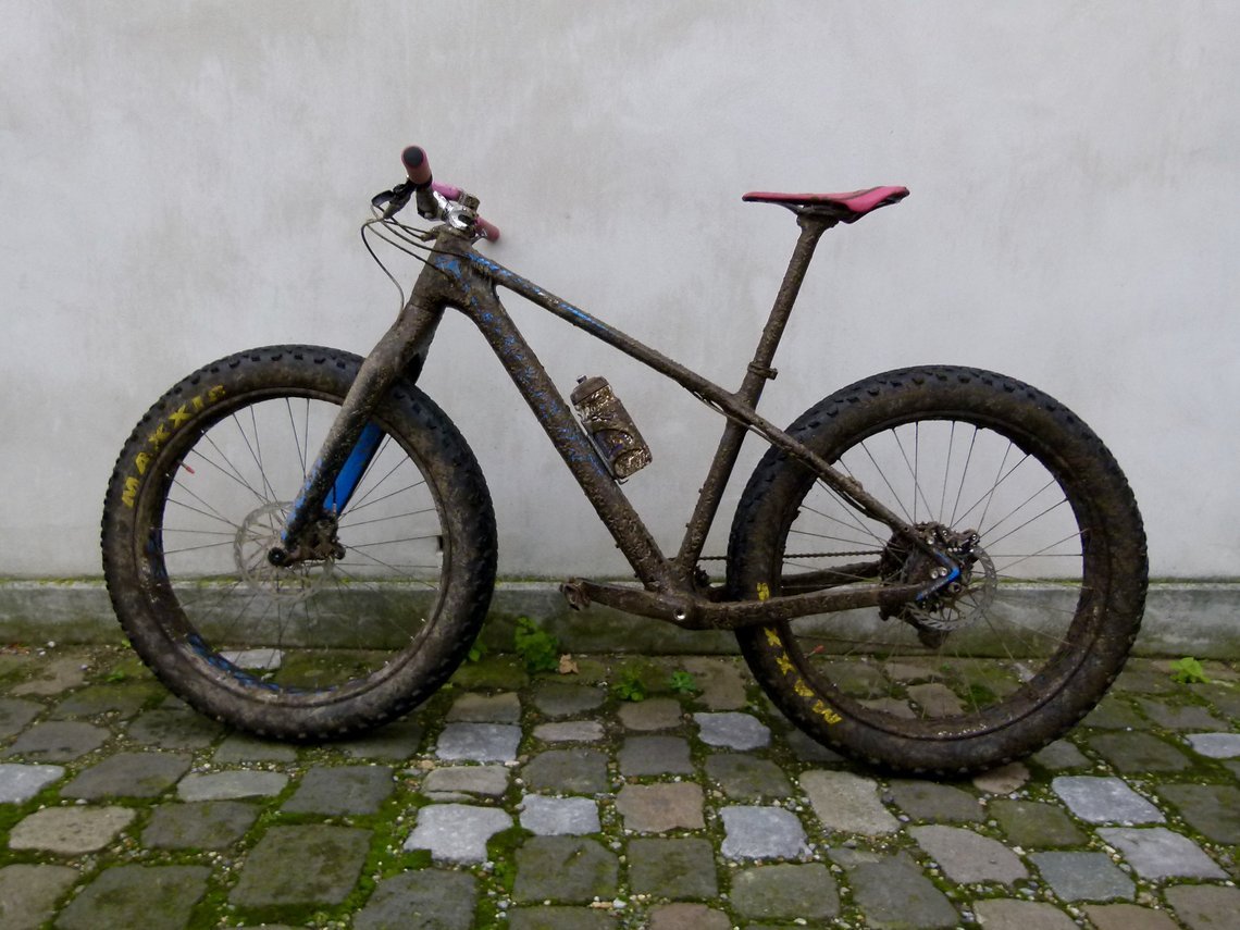

Schlammtest bestanden, nach Wechsel zu einem 50 mm langen Vorbau ist auch der Maxis Mammoth keine Herausforderung mehr.
# Schlammtest bestanden, nach Wechsel zu einem 50 mm langen Vorbau ist auch der Maxis Mammoth keine Herausforderung mehr.
