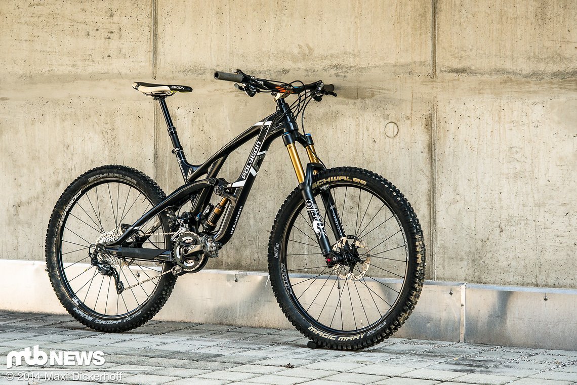

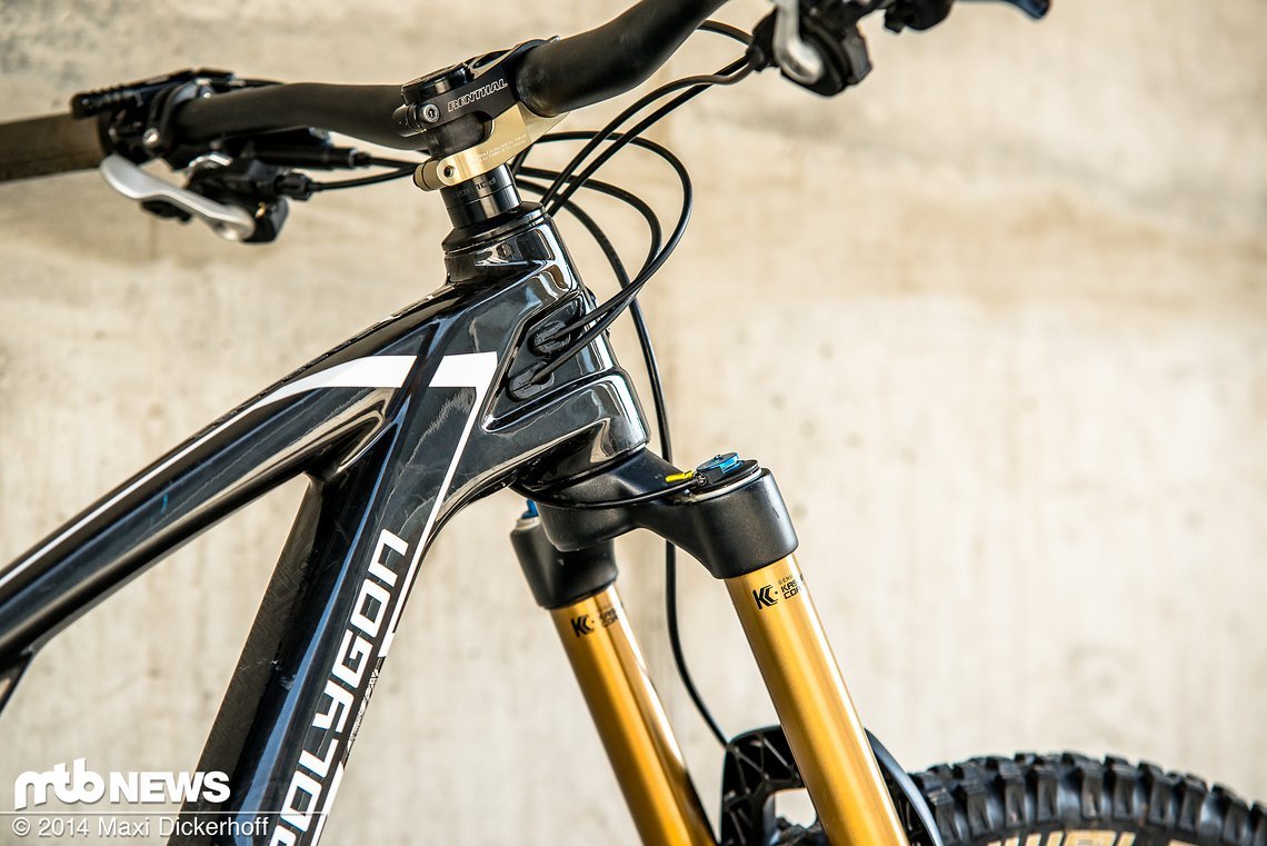

Sieht solide aus
Sieht solide aus - Ober- und Unterrohr gehen zusammen über ins Steuerrohr und ergeben so eine steife Einheit am kurzen Hauptrahmen des Collosus.

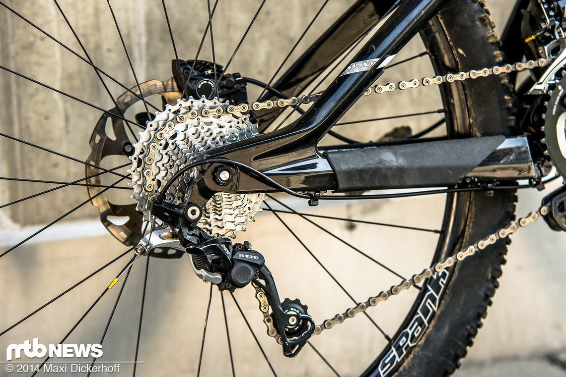

2x10 lautet da Motto
2x10 lautet da Motto - Das N8 soll durch einen 2x10 Antrieb alltagstauglicher sein und auch auf langen Tagestouren nicht die Beine schmerzen lassen.

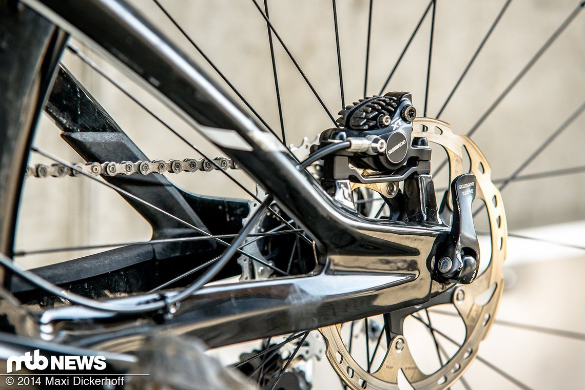

Verzögerung auf japanische Art
Verzögerung auf japanische Art - Gebremst wird mit Shimano XT Bremsen samt teurem ICE-Tech Bremsbelags- und Scheiben-Set.
Postmount 160
Postmount 160 - Ein 20-mm-Adapter bringt den XT-Sattel auf Höhe der 180-mm-Scheibe.

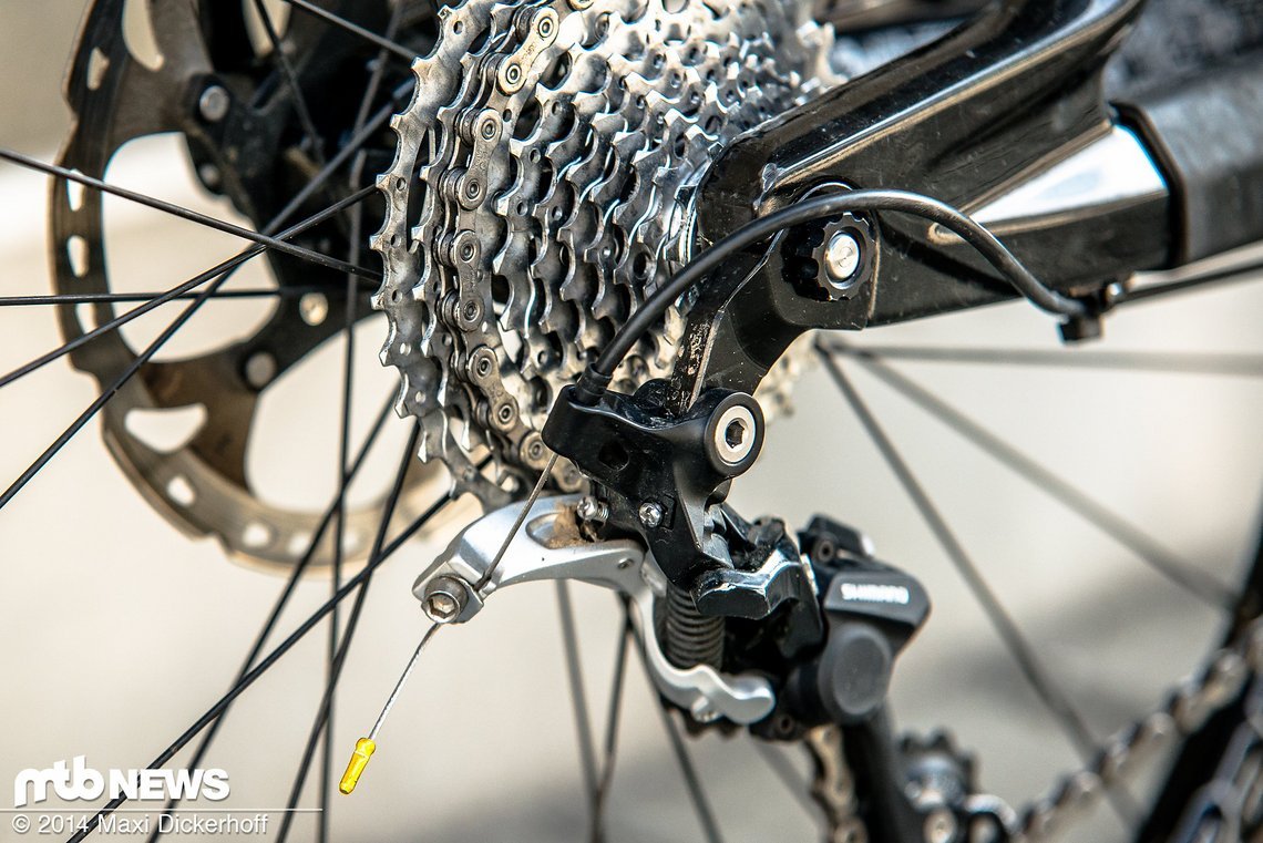

Shimano Direct-Mount-Aufnahme auch am Schaltwerk

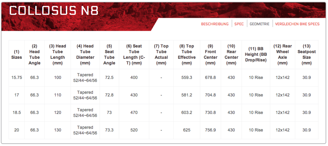

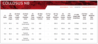

Die Geometrie
Die Geometrie

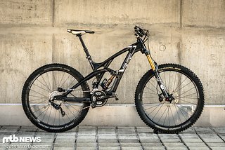

Selten polarisierte ein modernes Enduro unter unseren Testern dermaßen stark wie Polygons Collosus. Je nach Verwendungsart hinterließ das Carbon-Enduro unsere Tester mit glänzenden Augen, sorgte dann aber wieder für Fragezeichen in den Gesichtern der Test-Crew. Was das zu bedeuten hat, erfahrt ihr hier im Polygon Collosus N8 Test.

Obwohl Polygon seit 25 Jahren Fahrräder baut, war die indonesische Marke bis vor Kurzem hierzulande größtenteils unbekannt. Seit Jahren fertigt Polygon nicht mehr nur die eigenen Produkte, sondern auch im Auftrag zahlreicher anderer Hersteller. Über Zeit soll sich so ein Fertigungs-Know-how entwickelt haben, von dem nun auch die Highend-Produkte unter eigenem Namen profitieren sollen. Um international Fuß zu fassen, holte man sich das Hutchinson UR Team an Bord, um gemeinsam mit den Hannah-Geschwistern, Team-Manager Fabien Cousiné sowie den Enduro-Piolten Jamie Nickoll und Aurélien Giordanengo neue Modelle zu entwickeln. Aus dieser Zusammenarbeit sei auch das neue Enduro-Bike Collosus N8 entstanden. Ganz auf der Entwicklungsarbeit der Team-Fahrer möchte man dem Endverbraucher ein Race-Ready-Paket zu Füßen legen, mit dem sich Out-Of-The-Box EWS-Rennen gewinnen lassen sollen. Doch nicht nur Profis sollen mit dem Bike glücklich werden – gerade im alltäglichen All Mountain- und Enduro-Einsatz könne das Bike seine Stärken durch Wendigkeit, Vortriebsstärke und Komfort ausspielen, so die Aussage des Herstellers.
Die Theorie lässt hoffen: Bis auf die Umlenkhebel des sogenannten FS3 Federungssystems ist der gesamte Collosus Rahmen aus Carbon gefertigt. Die Monocoque-Bauweise des eigenständigen Rahmens sei neben dem Federungssystem das aufwendigste und Performance-entscheidendste Teil des Gesamtpakets. So habe man den Rahmen durch großzügige Dimensionierung der Lenkkopf-, Tretlager- und Unterrohr-Bereiche besonders lenkpräzise ausgelegt. Auch die Antriebssteifigkeit sei hoch, während man dem Hinterbau im Bereich der Sitzstreben bewusst viel Flex eingehaucht haben möchte. Dieser Flex soll dem Hinterrad ermöglichen, sich seinen Weg durch grobes Gelände zu suchen. Auch die Traktion am Hinterrad würde vor allem in Kurven von diesem Umstand profitieren. In der Theorie klingt das ganz gut.
Auch die Geometrie scheint vielversprechend: Ein 66,3° flacher Lenkwinkel verspricht in Kombination mit 27,5″ großen Laufrädern Laufruhe, während der 431 mm kurze Hinterbau schnelle Richtungswechsel ermöglichen soll, sofern man das Rad über das Heck fährt. Verwunderung ruft jedoch die Länge hervor. Gerade einmal 408 mm misst der Reach bei Rahmengröße 17″. Das kurze Heck und der ebenso kurze Hauptrahmen ergeben so einen  Radstand von nur 1.145 mm. Die Geometrie des Bikes verspricht demnach Agilität, ob sich das mit den versprochenen Race-Qualitäten unter einen Hut bringen lässt, bleibt jedoch fraglich.

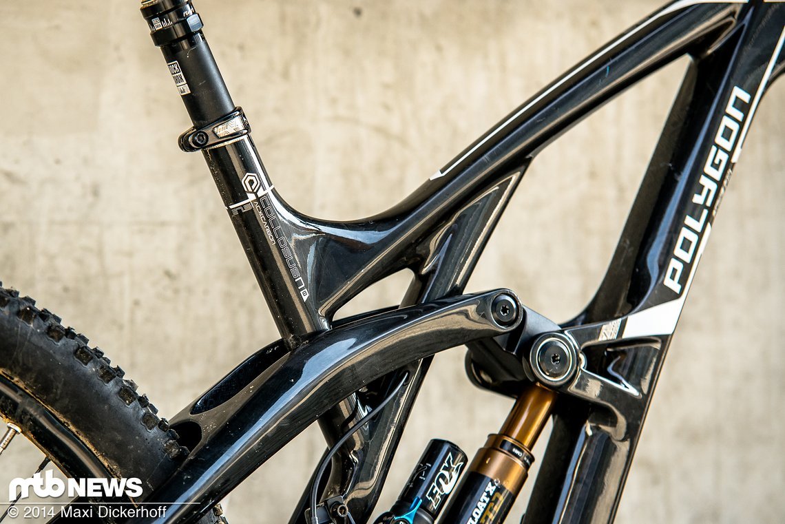

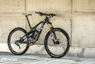

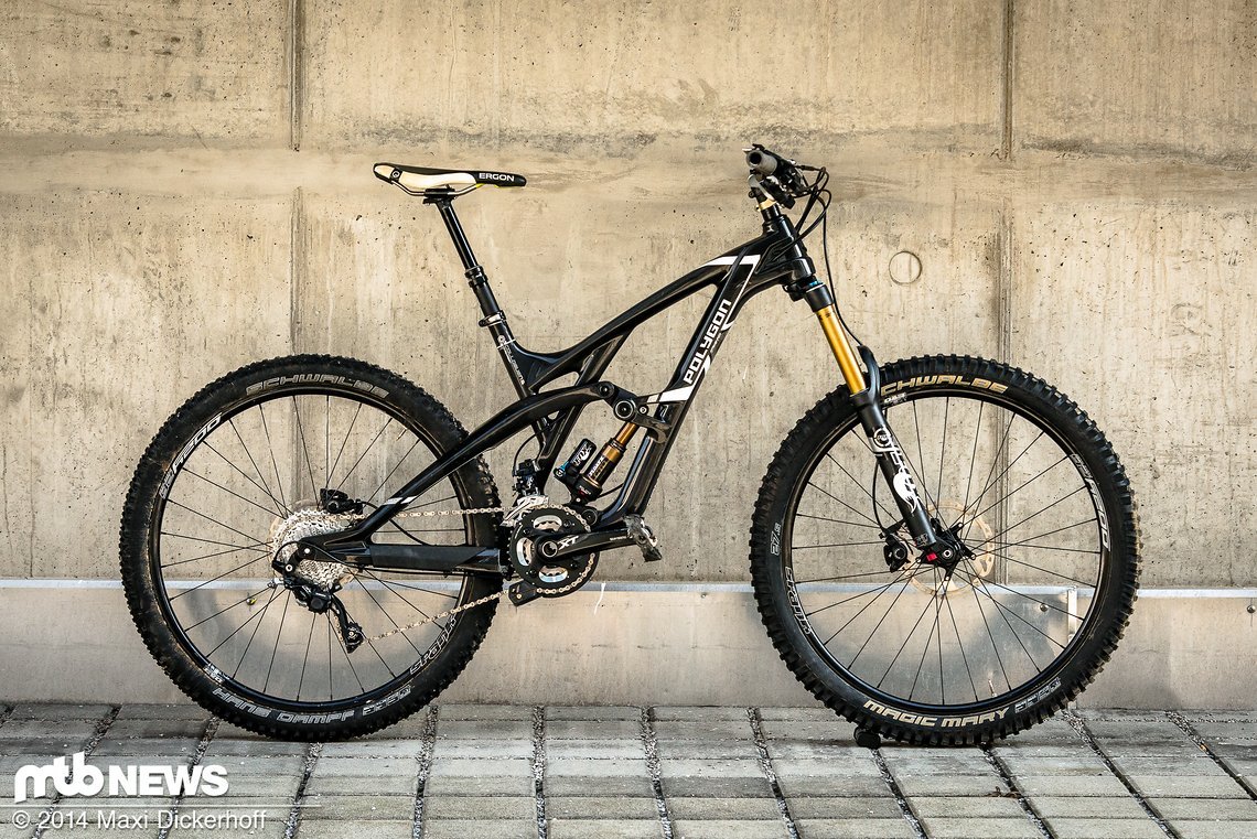

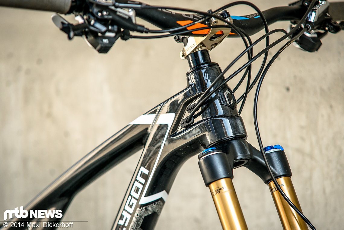

Sieht solide aus
# Sieht solide aus - Ober- und Unterrohr gehen zusammen über ins Steuerrohr und ergeben so eine steife Einheit am kurzen Hauptrahmen des Collosus.

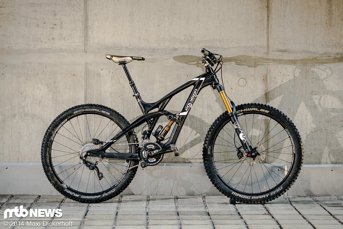

Sieht speziell aus
# Sieht speziell aus - Die Optik des kurzen Hinterbaus ist alles, nur nicht gewöhnlich.

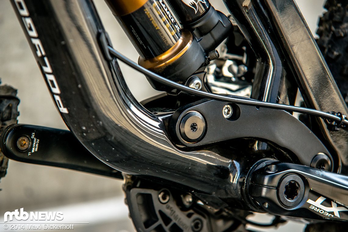

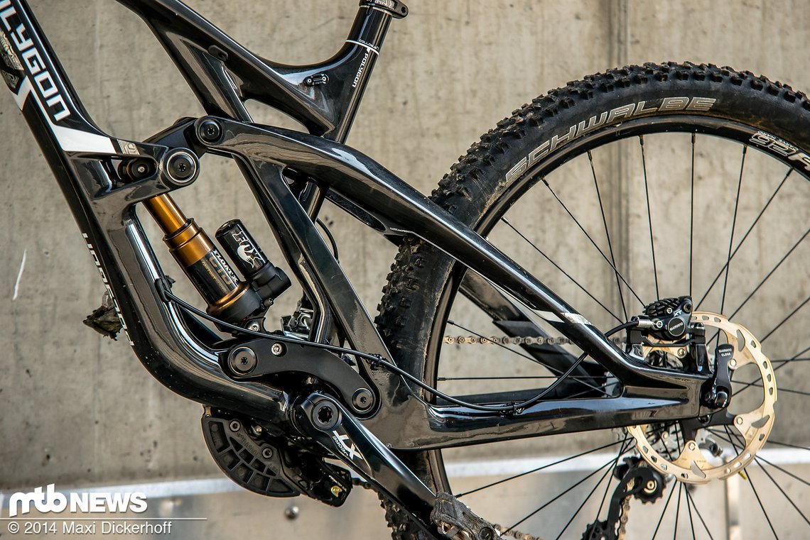

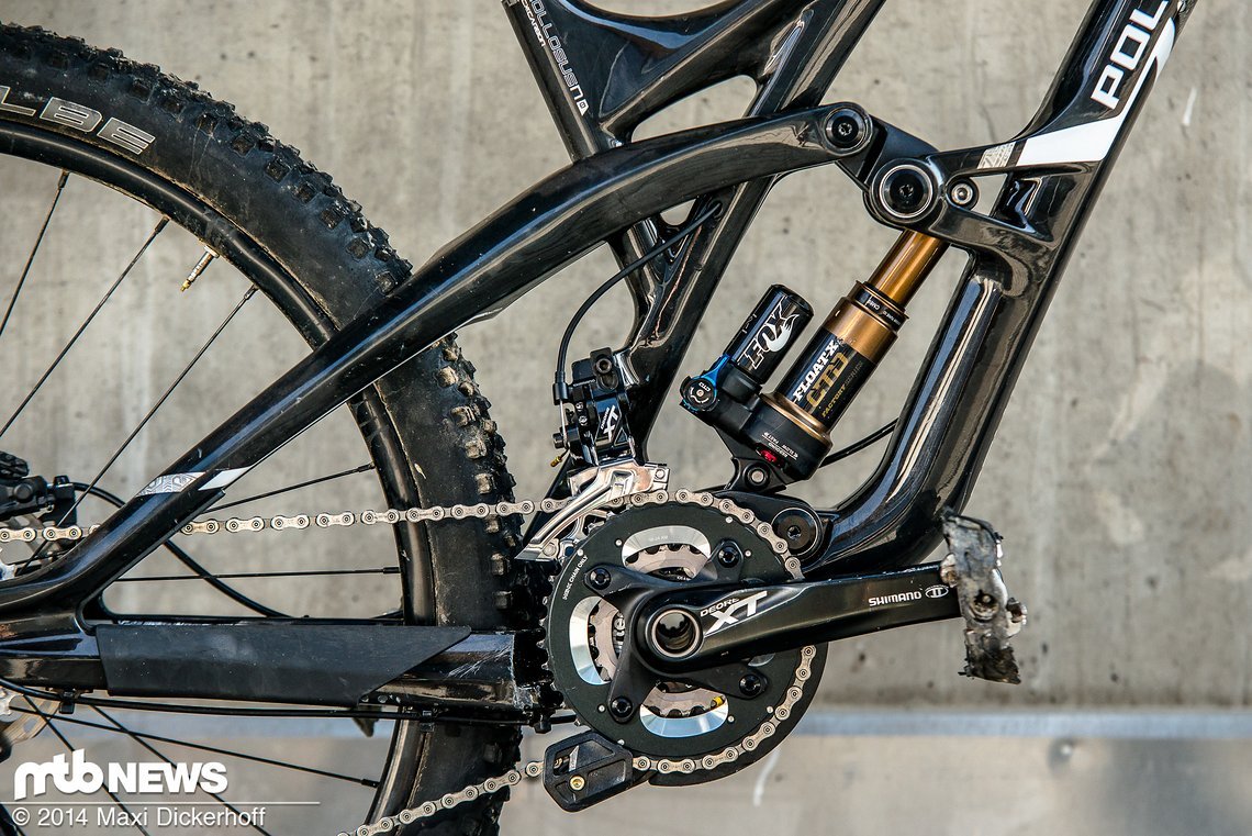

FS3 Federungssystem
# FS3 Federungssystem - Der Dämpfer ist schwimmend zwischen zwei Alu-Wippen aufgehängt.
Verbindungsstück
# Verbindungsstück - Der 200 mm kurze Dämpfer ist über ein gelagertes Verbindungsstück mit dem unteren Umlenkhebel verbunden.

Aus dem Karton
Keine Frage, der erste Blick auf das Collosus ruft durchaus skeptische Blicke hervor. Die eigenwillige Rahmenkonstruktion entbehrt allen bekannten Formgebungen und stellt ein gänzlich eigenständiges Konstrukt dar. Ins Auge sticht vor allem der Sitzrohrbereich, der durch eine parallel zum Unterrohr verlaufende Verstrebung abgestützt wird. Auch die langen, bogenartig geformten Sitzstreben stechen heraus. Ohne Abstützung verlaufen sie vom Ausfallende bis in die Mitte des Rahmens, wo sie die obere Wippe anlenken. Das Federungssystem wirkt auf den ersten Blick ebenfalls recht komplex, ist vom Aufbau jedoch nicht umständlicher als andere VPP-Systeme und weist, wie beispielsweise auch ein Santa Cruz, nur vier gelagerte Achspunkte auf. Einen extra Lagerpunkt findet man jedoch zwischen Dämpfer und unterer Wippe, wo ein kurzer Link die beiden Bauteile verbindet.
Das Fahrwerk wird durch Federelemente aus dem Hause Fox komplettiert. An der Front arbeitet die aktuellste Version der 34 CTD Gabeln aus der Factory-Serie. Sie bietet 160 mm Federweg und lässt sich via Remote-Hebel in die drei verschiedenen CTD-Modi schalten. Der FS3-Hinterbau wird durch einen Float X CTD Dämpfer in Zaum gehalten. Fraglich ist, weshalb gerade die Gabel, nicht aber der Dämpfer mit einer Remote-Funktion versehen wurde.
In Sachen Antrieb und Verzögerung lässt Polygon keine Kritik aufkommen: Vom Schalthebel, über Umwerfer bis hin zur Bremse ist am Collosus eine komplette Shimano XT Gruppe verbaut. Anders als am nächsthöheren Modell N9 setzen die Indonesier am N8 nicht auf einem 1×11-Antrieb, sondern auf eine alltagsfreundlichere 2×10-Version. Die restliche Ausstattung besteht aus einem Spank Ozzy-Cockpit sowie Laufrädern aus der gleichnamigen Modellserie. In Sachen Bodenkontakt setzt Polygon auf Schwalbe Hans Dampf-Reifen, womit das Bike letzten Endes auf ein Gesamtgewicht von 14,06 kg kommt – kein Leichtgewicht.
Nach den ersten Ausfahrten nahmen wir einige Veränderungen an der Ausstattung vor. Das schmale und vor allem tiefe Cockpit musste einem breiteren Lenker mit deutlich mehr Rise weichen. Je nach Fahrer wählten wir auch kürzeren Vorbauten, um die Körperposition im Stehen der Fahrdynamik des Bikes entsprechend weiter nach hinten verlagern zu können. Auch die Reifen tauschten wir: Der 2,35″ breite Hans Dampf vom Vorderrad wanderte ans Hinterrad und ersetzte dort die schmalere 2,25″-Version. Am Vorderrad montierten wir einen Grip-starken Magic Mary.

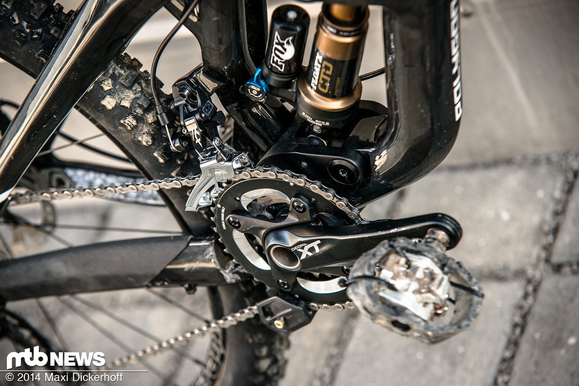

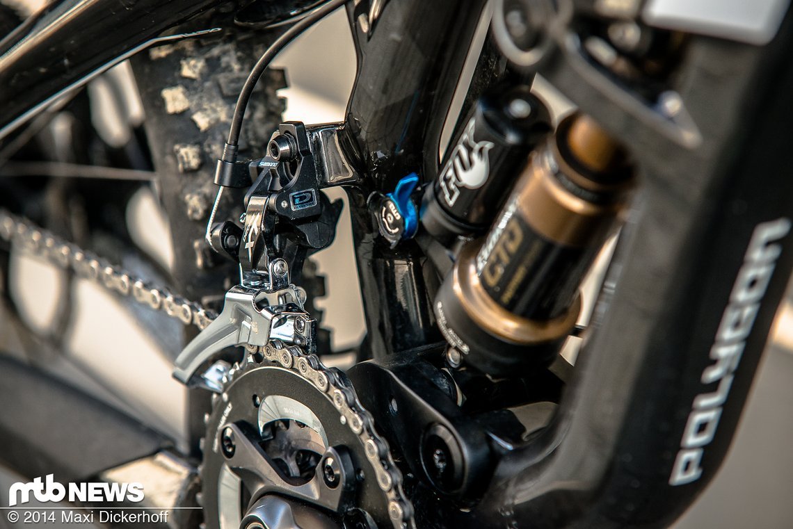

# 2x10 lautet da Motto - Das N8 soll durch einen 2x10 Antrieb alltagstauglicher sein und auch auf langen Tagestouren nicht die Beine schmerzen lassen.
# Verzögerung auf japanische Art - Gebremst wird mit Shimano XT Bremsen samt teurem ICE-Tech Bremsbelags- und Scheiben-Set.
Postmount 160
# Postmount 160 - Ein 20-mm-Adapter bringt den XT-Sattel auf Höhe der 180-mm-Scheibe.

Das Collosus N8 wie wir es im Test hatten polarisiert. Während die Tester es auf flowigen Strecken liebten, so fühlten sie sich damit in rauem Gelände unwohl. Letzten Endes kann genau so das Fazit ausgesprochen werden: Das Polygon dürfte jeden begeistern, der ein verspieltes und spritziges Rad sucht, mit dem es primär darum geht auf flowigen Trails eine Menge Spaß zu haben – Flugeinlagen und Bikepark-Besuche inbegriffen. Solange man seine Komfortzone nicht ausreizen möchte und saubere Linien zu sehen und treffen weiß, der kann den oben genannten Einsatzbereich mit dem Polygon ein gutes Stück ausweiten. Wer allerdings auf der Jagd nach Bestzeiten auf groben Singletrails ist und Trails auch gerne ohne Rücksicht auf die sauberste Linie durchfräst, der wird sich auf dem Polygon wohl schnell eingeschränkt fühlen. Alles in allem ein durchaus spaßiges Bike, solange es nicht richtig zur Sache geht.

Direct-Mount-Umwerferaufnahme
# Direct-Mount-Umwerferaufnahme
# Shimano Direct-Mount-Aufnahme auch am Schaltwerk

Interessante Konstruktion
# Interessante Konstruktion

Geometrie
Die Geometrie
# Die Geometrie
