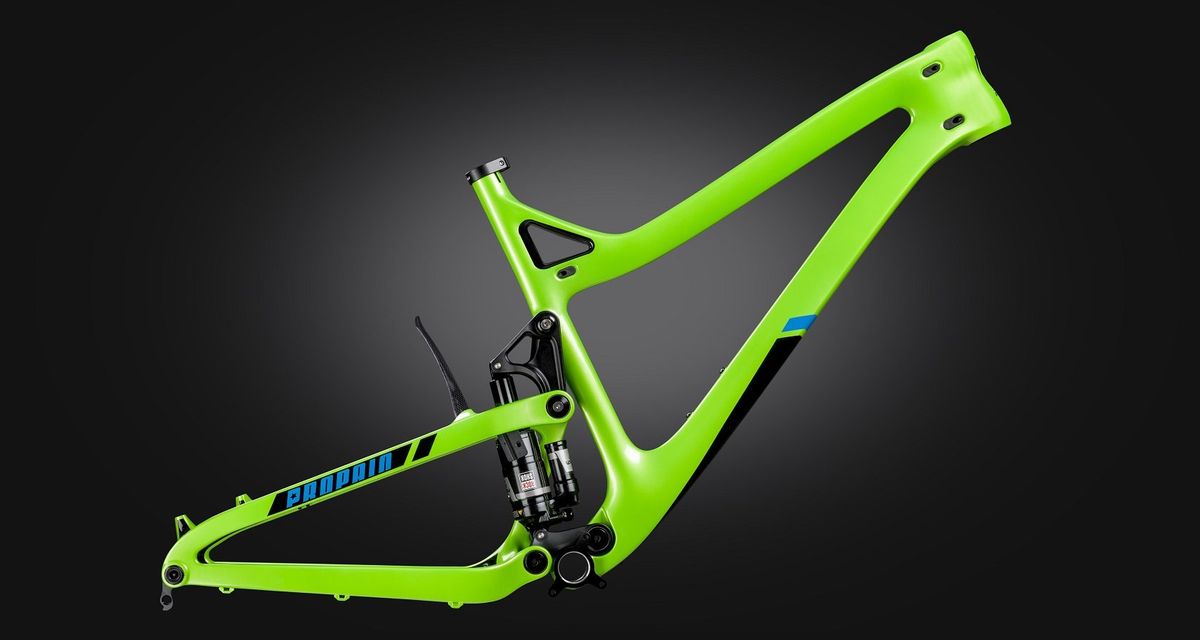

Auf der Eurobike 2015 haben wir uns das neue Propain Tyee CF Carbon Enduro genau angeschaut, das in grellem Grün und mit einer dicken DVO Federgabel aus der Masse an anderen Bikes herauszustechen vermochte. Diese Ausführung sollte eine limitierte Erstauflage werden, doch nun haben wir in einer aktuellen Pressemitteilung von Propain erfahren, dass das Rad in die Serienfertigung gegangen ist. Wir haben alle Informationen zu Geometrie und Ausstattung des Propain Tyee CF.
Propain Tyee CF Frameset 2
# Propain Tyee CF Frameset 2
Propain Tyee CF 2016
Das Propain Tyee CF ist die Carbon-Version des beliebten Tyee CF Enduros. Durch den neuen Werkstoff kommt der Rahmen auf ein Gewicht von 2,3 kg (Größe M) und soll sehr steif sein. Gleichzeitig mit der Überarbeitung wurde außerdem die Geometrie verändert, wobei Team-Fahrer David Erstling eine entscheidende Rolle gespielt haben soll.

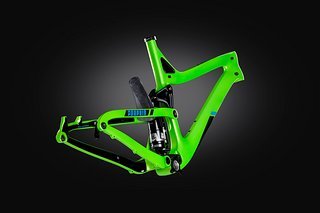

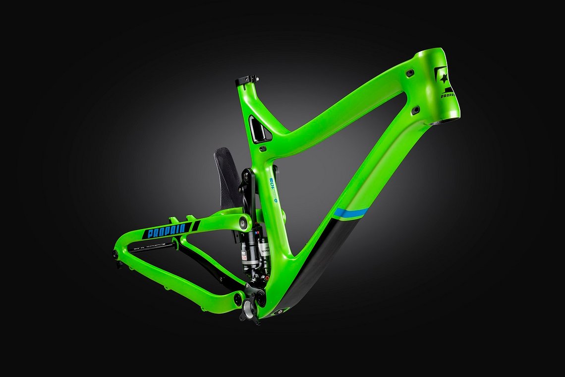

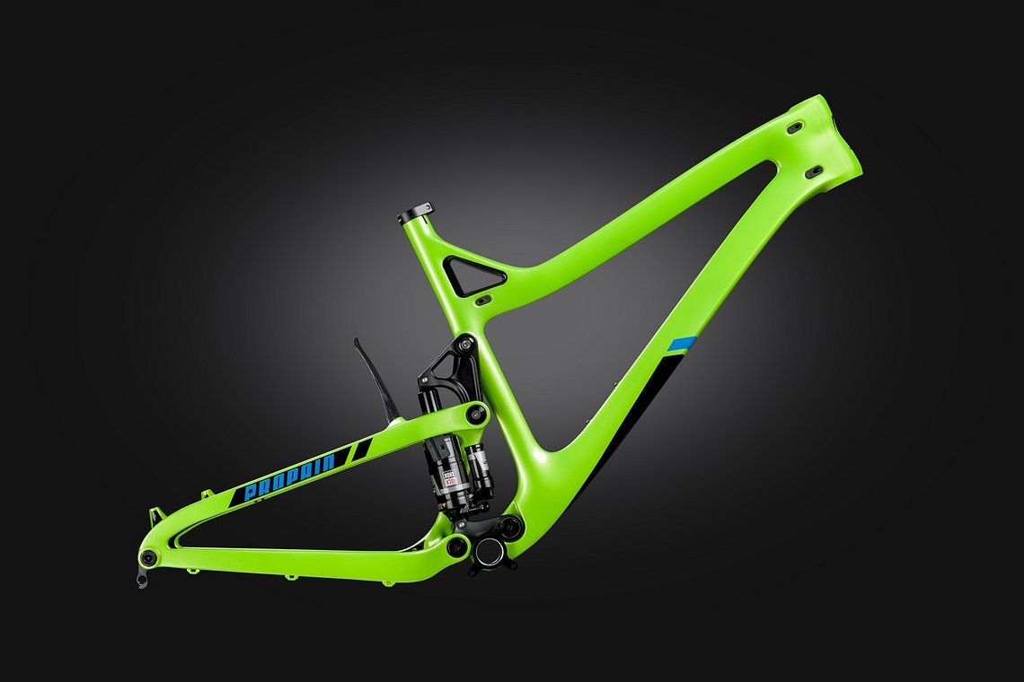

Rahmen

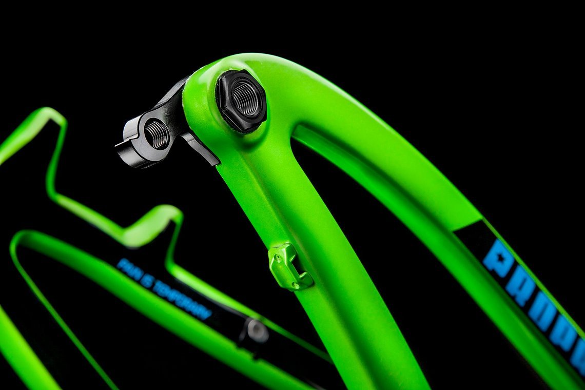

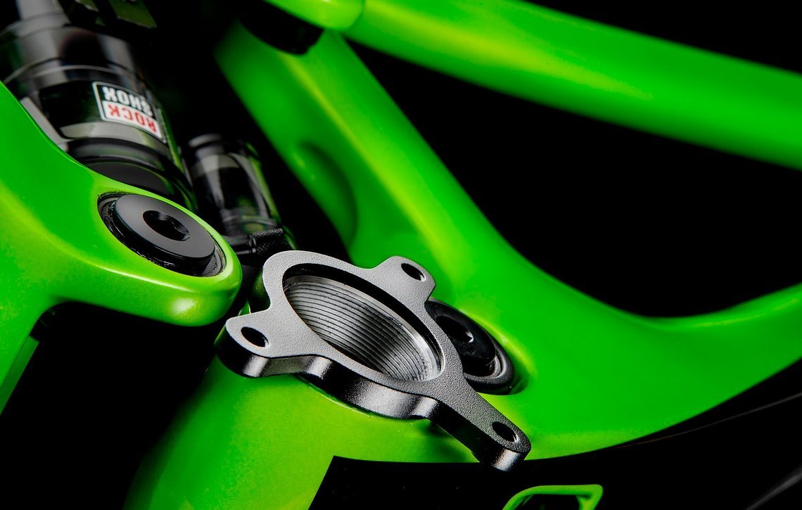

Wie werden das niedrige Gewicht und die hohe Steifigkeit erreicht? Propain gibt an, dass fortschrittlichste Fertigungsverfahren zum Einsatz kommen. So werde der gesamte Hauptrahmen aus einem Stück gefertigt und nicht aus einzelnen Rohren gefügt. Weitere Informationen zu den verwendeten Fasern liegen derzeit hingegen noch nicht vor. Zur Verbesserung der Wartungsfreundlichkeit ist die ISCG-Aufnahme austauschbar und das Schaltauge soll so konstruiert sein, dass der Rahmen bestmöglich geschützt wird. Trotz des neuen Material bleibt Propain dem BSA Innenlager treu und verzichtet so auf etwas mehr Stützbreite am Innenlager, vermeidet aber eine fehleranfällige Presspassung. Wie bei Carbon-Rahmen üblich werden die Züge innen geführt, wobei große Öffnungen an den Ein- und Ausgängen für eine einfache Montage sorgen sollen.

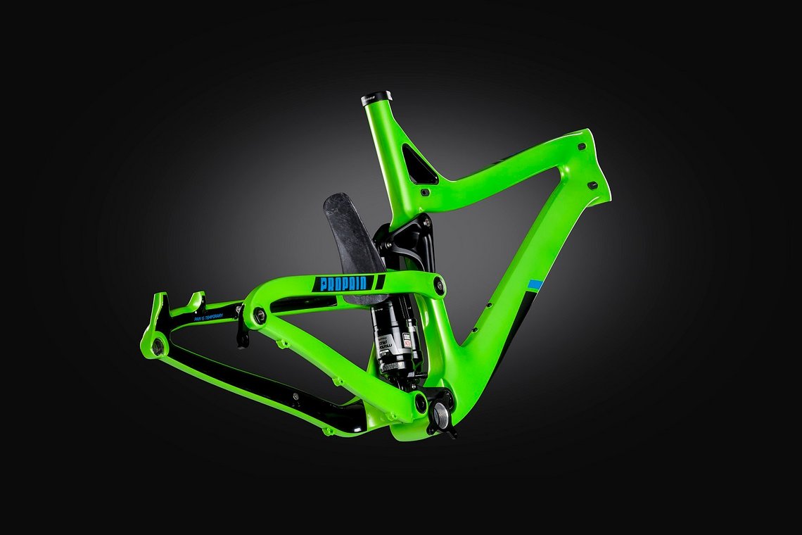

Auf dem Prüfstand hat man bei Propain den neuen Tyee CF Rahmen mit Belastungen deutlich über der Norm geprüft. Im folgenden Video gibt Chefentwickler Robert Krauss einen ersten Einblick in den Testablauf sowie den eigens dafür entwickelten Prüfstand.
https://vimeo.com/152403558
Kinematik

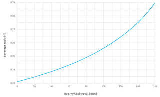

Am Hinterbau setzt Propain weiterhin auf die bekannte Pro10 Kinematik, die sensibel und antriebsneutral zugleich sein soll. Sie ist ausgelegt auf die spezifischen Eigenschaften von Luftdämpfern und zeigt sich gegenüber dem Tyee AL in Details überarbeitet. So soll die Kennlinie etwas progressiver geworden sein, um dem Fahrwerk mehr Reserven bei harten Streckenabschnitten zu bieten. Durch eine weitestgehende Entkopplung von Federung und Bremse soll der Hinterbau auch beim Anbremsen von Kurven bestmögliche Kontrolle bieten.
Kennlinie
# Kennlinie
Damit sich Tyee CF möglichst ruhig pedalieren und effizient bergauf fahren lässt, ist der Hinterbau im Uphill auf einen Anti-Squat von 100% ausgelegt und der Pedalrückschlag soll für eine mittlere Übersetzung gegen Null gehen.

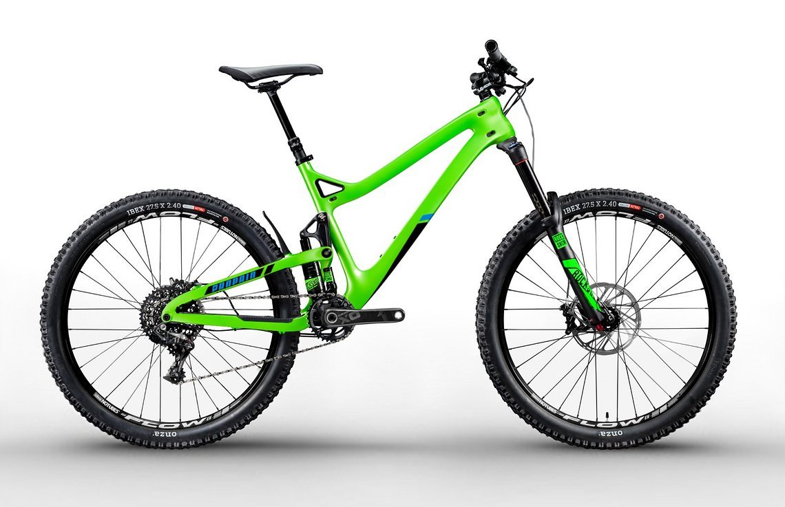

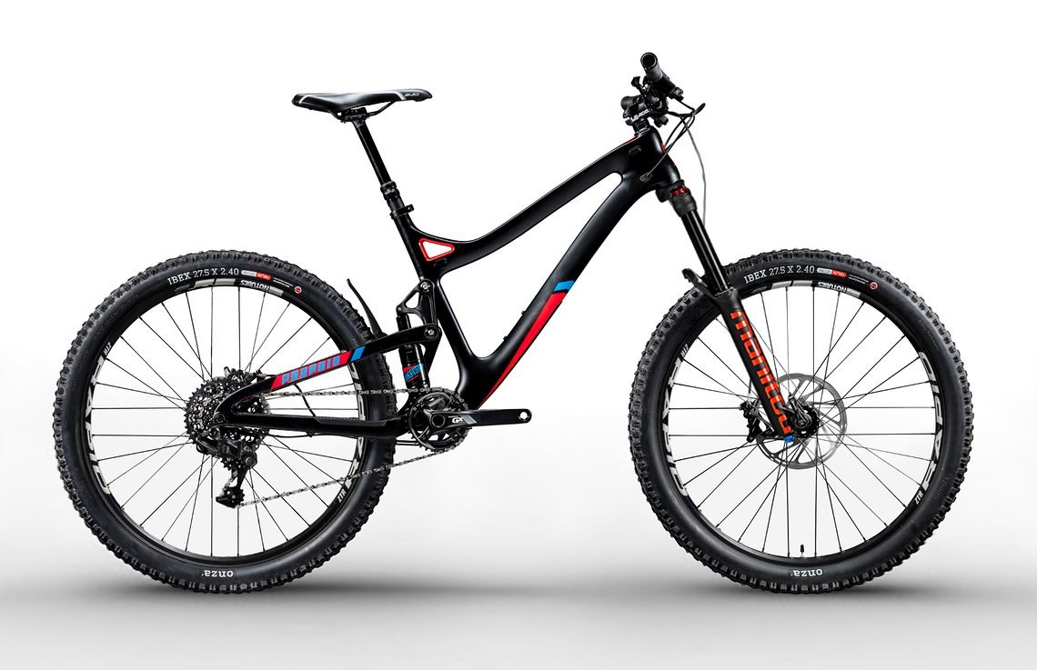

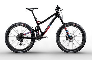

Propain Tyee CF Comp
Die Einstiegsvariante des Tyee CF Comp wird mit Manitou Mattoc Pro Federgabel und RockShox Monarch R Federbein ausgeliefert. Gebremst wird mit einer Magura MT5 Scheibenbremse, dazu gibt es eine RockShox Reverb sowie eine SRAM GX 1×11 Schaltung. Der Preis liegt bei 3.299 €.

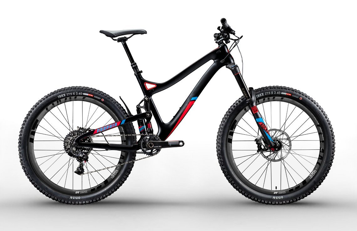

Propain Tyee CF Race
Dem Namen nach soll das Tyee CF Race für Enduro-Rennfahrer geeignet sein. Es kommt in knalligem Grün daher und bietet eine RockShox Pike RCT3 Solo Air an der Front und einen RockShox Monarch Plus RC3 DebonAir Dämpfer am Hinterbau. Eine Magura MT7 Scheibenbremse sorgt für die nötige Verzögerung. Das Rad soll so gut 200 g leichter sein als das Tyee CF Comp. Der Preis des Propain Tyee CF Race liegt bei 4.299 €.

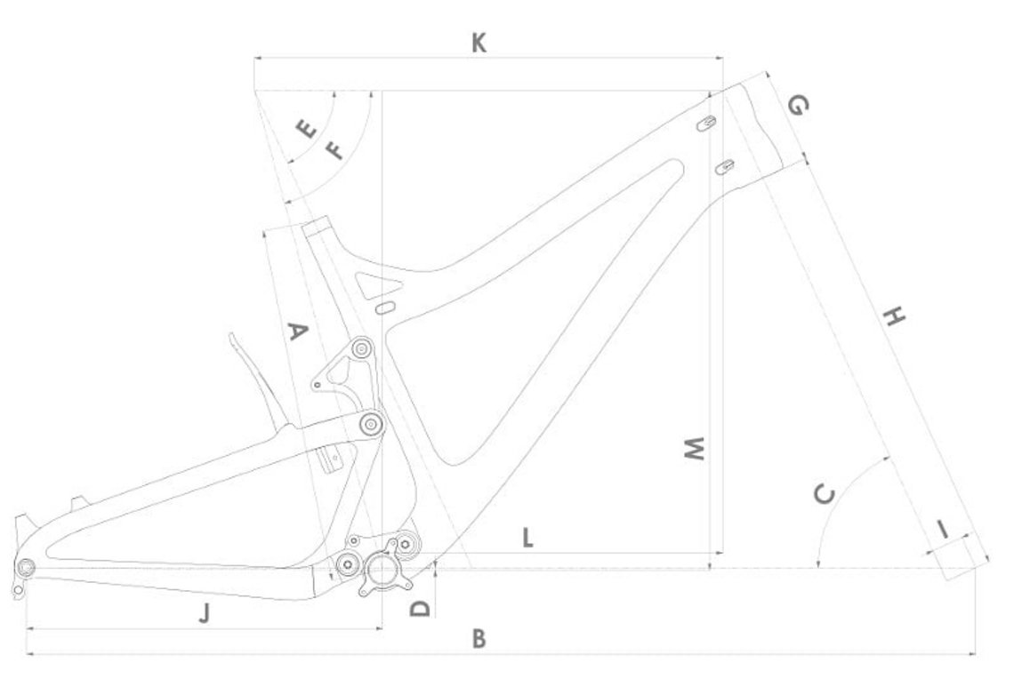

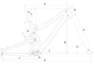

SML
Rahmengröße420 mm445 mm470 mm
Radstand1.166 mm1.186 mm1.206 mm
Lenkwinkel65,5°65,5°65,5°
Tretlagerabsenkung3 mm3 mm3 mm
Sitzwinkel (real)65,5°65,5°65,5°
Sitzwinkel (effektiv)75,3°75,3°75,3°
Steuerrohrlänge110 mm120 mm125 mm
Gabellänge554 mm554 mm554 mm
Gabelvorlauf40 mm40 mm40 mm
Kettenstrebenlänge445 mm445 mm445 mm
Oberrohrlänge565 mm585 mm605 mm
Reach409 mm425 mm443 mm
Stack591 mm599 mm604 mm

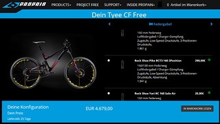

Konfigurator
Parallel zum Launch des Tyee CF hat Propain seine Homepage überarbeitet und bietet nun einen umfangreichen Konfigurator, neue Ausstattungsvarianten und die Erweiterung des Free-Programms. Wer sich in diesem Programm anmeldet bekommt einen Ansprechpartner zur Seite gestellt, um die Auswahl der Komponenten entsprechend auswählen zu können.
Free
# Free
Alle Versionen des Bikes sind ab sofort bei Propain im Online-Store verfügbar.
