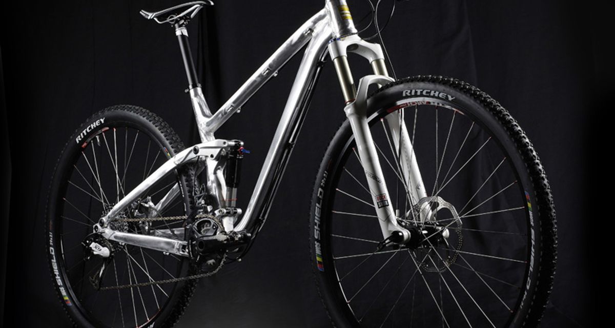

Wie wir euch bereits vor einigen Monaten berichtet hatten, gehen Patrick Morewood und die von ihm gegründete Marke Morewood Bikes getrennte Wege. Nachdem er angekündigt hatte, mit PYGA-Industries “mit die besten Bikes der Welt” zu bauen, fehlte es bisher an Beweisen für diese selbstbewusste Ankündigung. Jetzt wurden die zwei ersten Bikes vorgestellt: Beide sind Twentyniner, ein Fullsuspension und ein Hardtail sprechen ein breites Publikum an.
OneTen29 2
ONE29
“Wenn viele Kilometer Trail vor Dir liegen und Du Gas geben willst bis die Lunge brennt und dein Herz lacht, ist das ONE29 deine Maschine. Es ist gemacht um große Distanzen effizient und komfortabel zu überbrücken, es ist das optimale Arbeitsgerät für Trails.”
OneTen29profile
– 120mm Federweg vorne, 110 hinten. Kombiniert mit 29″ Rädern um schnell über Hindernisse zu rollen
– Hinterbaukinematik soll Antriebseinflüsse weitestgehend ausschließen
– Kurze Wippe, schwimmend gelagerter Dämpfer, dessen Kräfte nicht auf den Hauptrahmen übertragen werden
– Enduro-Lagerung an allen Drehpunkten für eine große Lebensdauer.
– Federungs-Charakter: Fühlt sich nach mehr als 110mm an, geschmeidig und progressiv
– Kurzer Hinterbau: Kettenstrebenlänge 440mm an einem vollgefederten 29er sollen für quirliges Kurvenverhalten sorgen.
– Spezielle Bremsmontage soll Bremsstempeln reduzieren – die Federung bleibt auch bei gezogener Bremse aktiv
– Tapered Steuerrohr mit integriertem Steuersatz für Steifheit und geringe Bauhöhe
– X12 Syntace Steckachse für ein steifes Heck und schnellen Radwechsel
oneten-geometry
Unsere Meinung: Gut schaut’s schon mal aus – Die nach hinten gewandte Radhebungskurve sollte für wenig Geschwindigkeitsverlust auf ruckeligen Strecken sorgen, gleichzeitig kann der Kettenzug den Hinterbau so im Uphill stabilisieren. Großen Pedalrückschlag sollte es bei nur 110mm Federweg und der Lage der Drehpunkte auch nicht geben. Ob die Bremsposition allerdings wirklich Stempeln verhindert, muss die Praxis zeigen.
