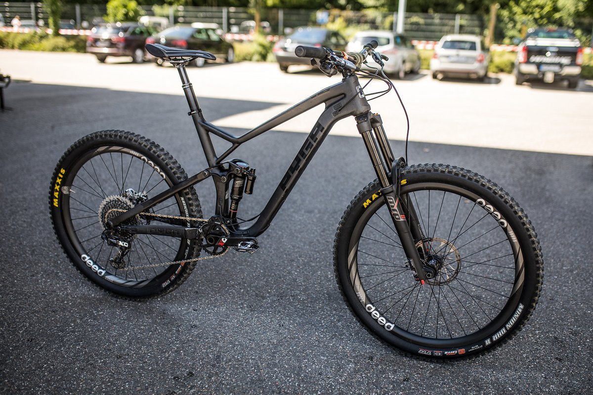

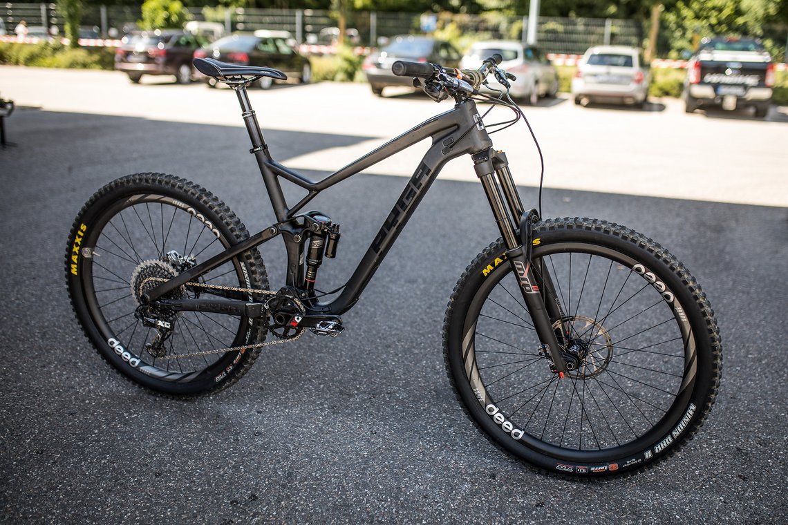

Zwar hatte Pyga keinen eigenen Stand auf der Eurobike – aber Bernhard von everyday26.de ermöglichte es uns, das brandneue Pyga Slakline vor Ort zu fotografieren. Außerdem gibt’s Infos zur Carbon-Version des Trailbikes Hyrax. Wir haben alle Einzelheiten zu den beiden Bikes für euch!
Beide Bike kommen mit per Flipchip verstellbarer Geo, schickem Carbonrahmen mit Alu-Kettenstreben und modernen Standards. Erhältlich sind die Räder dank einem Hybrid-Modell sowohl im Direktvertrieb auf www.pygabikes.net, aber auch über ein Händlernetz.
Pyga Slakline Carbon
- innenverlegte Zugführung
- 27.5″ und 27.5″ + tauglich (maximale Reifenfreiheit 2,8″)
- geschraubtes Innenlager
- ISCG 05 Aufnahme
- verstellbare Geo über Flip Chip (64,8° oder 65,3° Lenkwinkel)
- Hinterbau 148 x 12mm Boost
- Rahmen Full Toray Carbon mit Alu Kettenstreben
- Federweg 160 mm (170 mm Federgabel empfohlen)

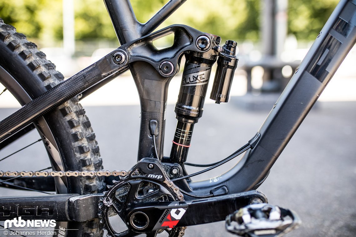

- Dämpfer Rock Shox Super Deluxe RCT Metric Trunnion (205 x 65mm)
- Rahmengewicht 3,3 kg inkl. Dämpfer, Rock Shox Maxle Achse + Sattelklemme in Gr. L
- Farben Carbon Stealth oder Blood Red / Yellow
- Größen M und L (XL folgt demnächst)
- Preis 2.599 € (Rahmen)
- Vertriebsmodell Hybrid, d.h. Direktvertrieb über www.pygabikes.net, aber auch über Händler

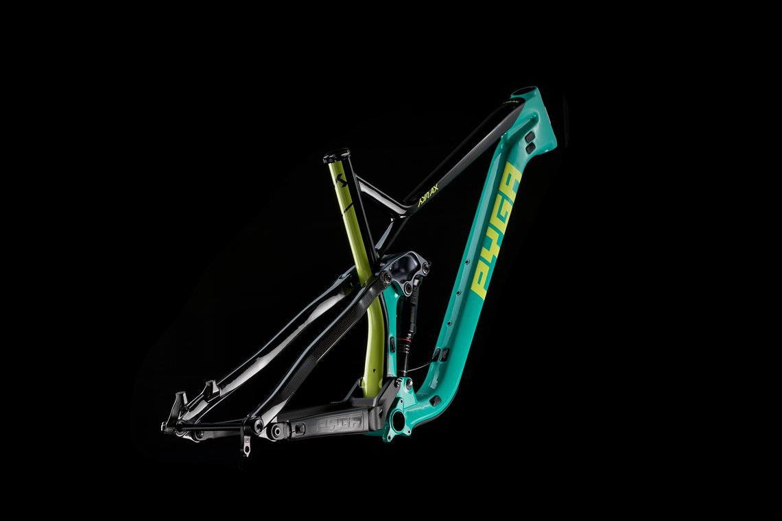

Pyga Hyrax Carbon
- innenverlegte Züge
- 27.5″ und 29″ tauglich (maximale Reifenfreiheit 27,5″ = 2,8″ / 29″ = 2,6″)
- ISCG 05 Aufnahme
- verstellbare Geo über Flip Chip (65,6° oder 66,1° Lenkwinkel)
- Federweg 140 mm (150 mm Federgabel empfohlen)
- Dämpfer Rock Shox Deluxe RT3 Metric Trunnion (205 x 57,5mm)
- Farben Stealth Carbon und Sagreen
- Rahmengewicht 3,1kg inkl. Dämpfer, Rock Shox Maxle Achse + Sattelklemme in Gr. L
- Größen M und L (XL folgt)
