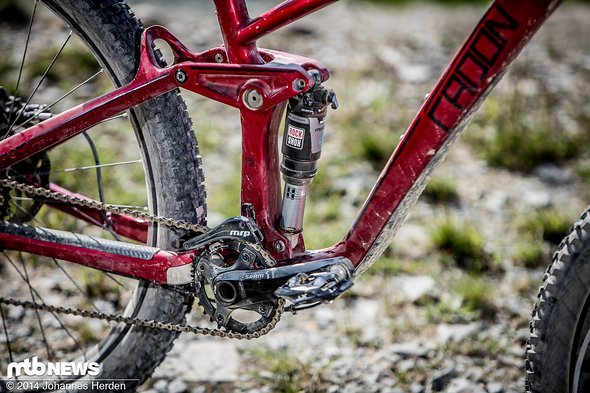

Die Viergelenker mit Carbon-Wippe bietet 160 mm Federweg
# Die Viergelenker mit Carbon-Wippe bietet 160 mm Federweg – Die Dämpfer-Anlenkung über den Rocker-Arm erzeugt eine überwiegend flache Kennlinie.

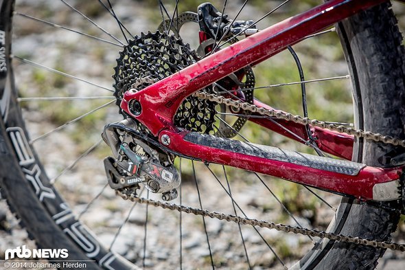

Das XO1-Schaltwerk sorgt für knackige Schaltvorgänge
# Das XO1-Schaltwerk sorgt für knackige Schaltvorgänge – und sorgt dafür, dass die Kette immer da bleibt wo sie hingehört

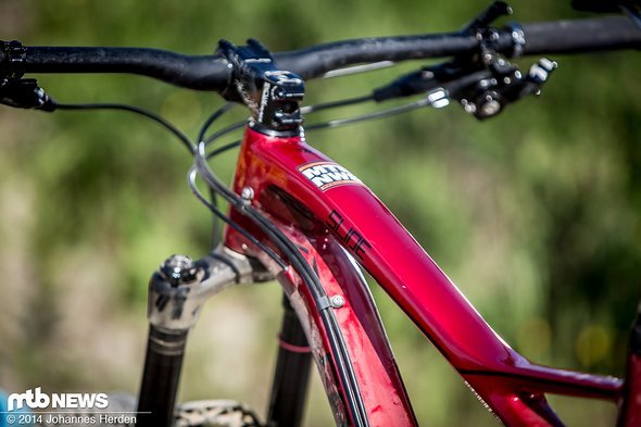

Der 65 mm lange Vorbau ist etwas gewöhnungsbedürftig
# Der 65 mm lange Vorbau ist etwas gewöhnungsbedürftig – die geschwungenen Carbon-Formen aber einfach nur schick

    Nein ist XO1 mit Carbon Kurbel ob die MT7 in Raceline geht weis ich nicht da diese zum Zeitpunkt der Bestellung noch nicht
    Bestellbar war. XO1 wegen den der 3.999.- währe sonst nicht gegangen ( neuer $ ). Gruß Bodo

    Gut XX1 ist ja auch mehr Eisdielenfaktor, einen wirklichen Vorteil gegenüber der X01 seh ich da persönlich nicht.
    Ja hätte mich auch gewundert wo die Konkurrenz weiter den Rhein runter ja fast 5000,- für die Team-Variante mit XX1 berechnet, wobei da ja auch Fox dran ist. Bin mal gespannt auf deren Kalkulationen im Vergleich zu euren fürs MJ2016.
    Raceline ist ja auch mehr Optik denn Funktion, wie ich es hier aus dem Bericht vom Sea Otter lese. Passt halt gut ins Farbkonzept!

    Die Raceline ist halt gelb und die XX ist 40 Gr. leichter. Gruß Bodo
