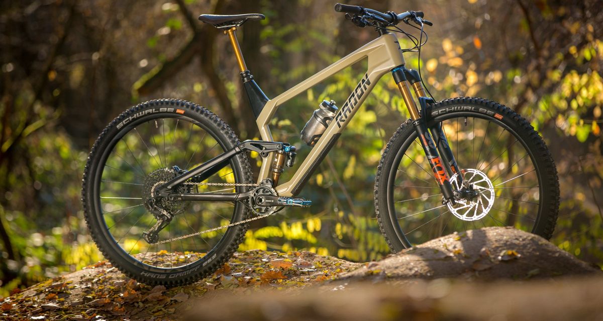

Der jüngste Wurf des Versenders aus Bonn: Das Radon Slide Trail 10.0
# Der jüngste Wurf des Versenders aus Bonn: Das Radon Slide Trail 10.0 – 29"-Laufräder treffen auf einen Carbon-Hauptrahmen mit 150 mm Federweg an der Front und 140 mm am Heck. Und das alles für 3.799 € (UVP).

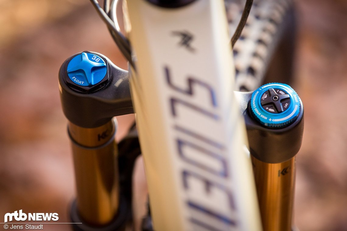

Für ein Trailbike ist das Slide Trail 10.0 ganz schön auf Abfahrt getrimmt!
# Für ein Trailbike ist das Slide Trail 10.0 ganz schön auf Abfahrt getrimmt! – Die 150 mm an der Front werden von einer Fox 36 mit Grip 2-Dämpfung kontrolliert.

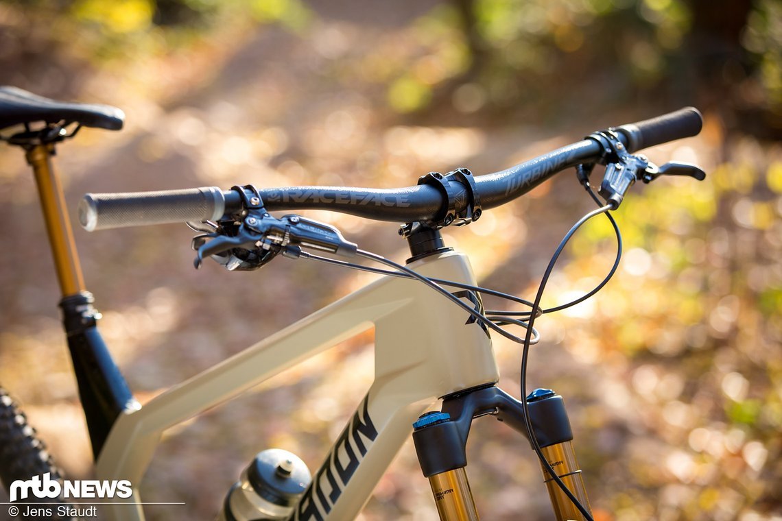

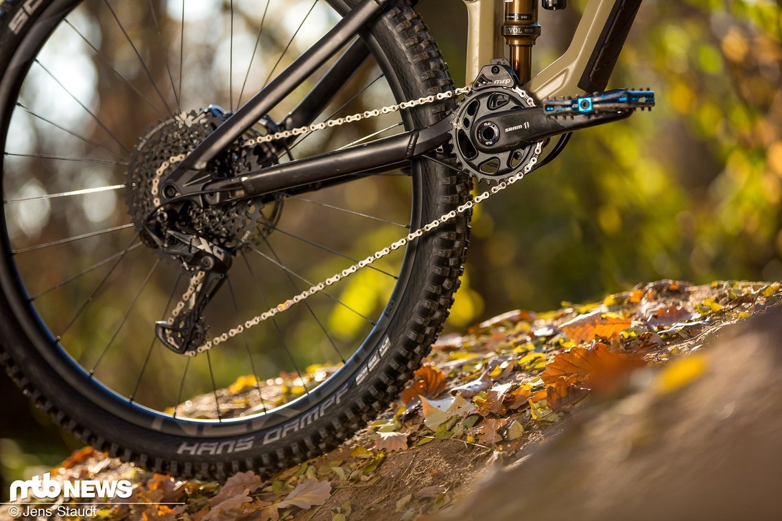

12 Gänge und eine Kettenführung – die Ausstattung ist gemessen am Preis wirklich gut.
# 12 Gänge und eine Kettenführung – die Ausstattung ist gemessen am Preis wirklich gut. – Der Blick ins Detail offenbart, dass zwar ein SRAM X01 Eagle-Schaltwerk verbaut ist, dieses aber auf einer GX-Kassette schaltet.

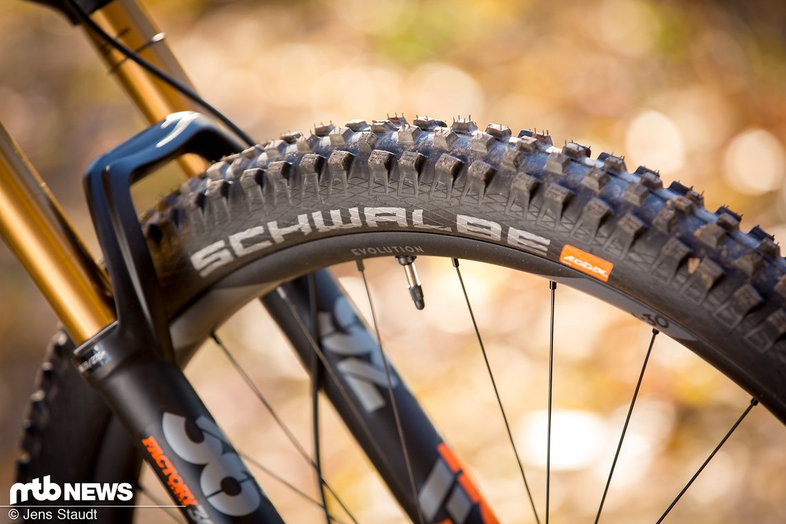

Stabile Laufräder und Reifen
# Stabile Laufräder und Reifen – Newmens Evolution SL A30 konnten sich bereits in unserem Test beweisen. Darauf montiert sind Schwalbe Super Gravity-Reifen.
RaceFace stellt das Cockpit
# RaceFace stellt das Cockpit – Am Turbine R-Lenker wird die SRAM Guide RSC montiert, die vorne mit 200 mm und hinten mit 180 mm Scheibe verbaut ist.

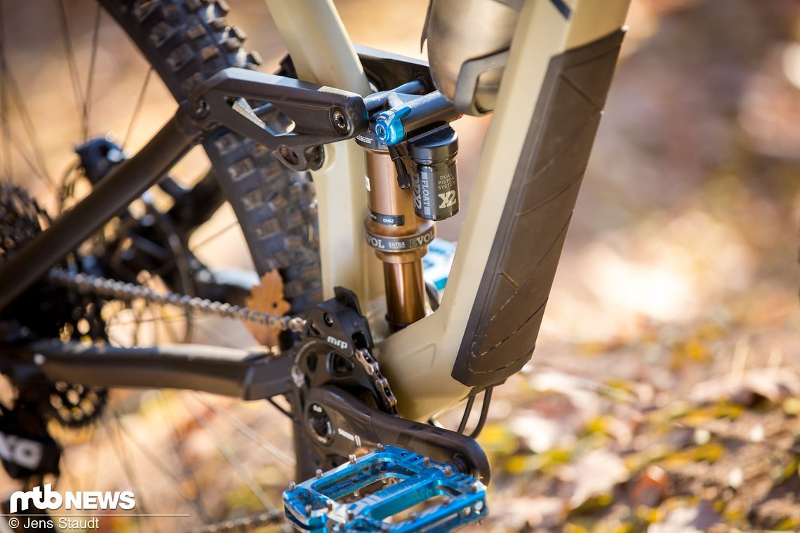

Ecken und Kanten findet man am ganzen Rad
# Ecken und Kanten findet man am ganzen Rad – am Unterrohr ist ein Schutz angebracht, der vor Fremdkörper-Beschuss schützen soll.

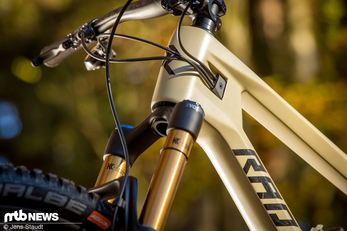

Innenverlegte Züge
# Innenverlegte Züge – am markanten Steuerrohr verschwinden die Züge ins Unterrohr, knapp oberhalb des Tretlagers, kommen sie wieder aus dem Rahmen.

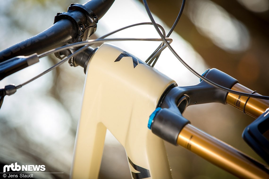

Kopfstand
# Kopfstand – entgegen der üblichen Form, bei der das Steuerrohr nach unten breiter wird, wird das Steuerrohr nach unten schmäler – trotz tapered Gabel.

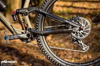

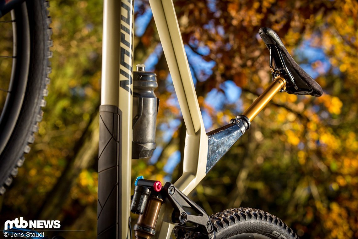

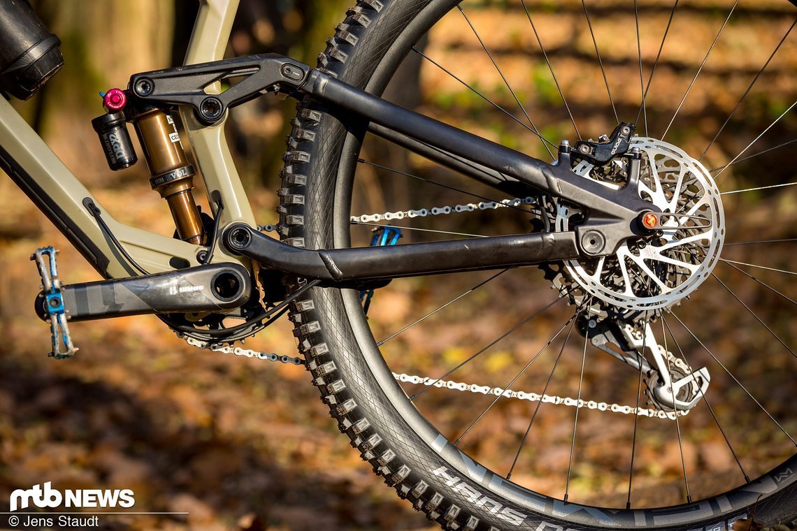

Am Hinterbau setzt man auf Aluminium und die Rohrquerschnitte sind wesentlich kleiner als am Hauptrahmen – ein starker Kontrast. Auch ansonsten wirkt der Hinterbau weniger wertig als der Carbon-Hauptrahmen. Dicke Schweißnähte verbinden die Einzelteile des Hinterbaus – hier soll aber zur Serienversion noch einiges geändert worden sein, da die Vorserie Probleme mit dem Lagersitz hatte. Bei der Kinematik bleibt man sich treu und verwendet einen klassischen Viergelenk-Hinterbau. Der Trunnion-Dämpfer steht senkrecht im Rahmen, wurde allerdings sehr tief platziert.
Da unser Rahmen der Vorserie entstammt, lässt sich über das Finish kein Urteil ziehen. Zum Serienrad gab es noch Überarbeitungen im Design, vor allem bei den Decals. Die Farbkombination aus Beige und Schwarz scheint im Trend zu sein und wirkt neutral, angenehm, nicht zu laut und trotzdem auffällig. Knalliger geht es beim 9.0-Modell zu, mehrheitlich schwarz bekommt man nur am günstigsten Modell. Unser Testmodell ist schon mit dem in Serie verbauten Unterrohr-Schutz ausgestattet.

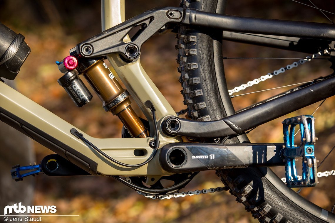

Klassischer Viergelenker
# Klassischer Viergelenker – 140 mm Federweg quetscht die Wippe aus dem Fox-Dämpfer.

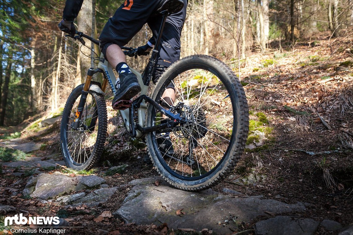

Auf dem Trail
Wir fahren das Slide Trail zu Beginn in der flachen Einstellung, in welcher die Kombination aus moderatem 481 mm Reach und 50 mm Vorbau eine aufrechte Sitzposition vermuten lässt. In der Realität sitzt man aber gestreckter, als zunächst erwartet – Grund ist der real flache Sitzwinkel. Zwar sitzt man mit viel Stützen-Auszug etwas hinter dem Tretlager, die Position jedoch nicht zu extrem, weshalb wir keinen Grund gesehen haben, den Flip Chip zu rotieren. Für ein Rad seiner Klasse klettert das Radon Slide Trail gut. Trotz wenig Sag bleibt etwas Bewegung im Hinterbau, die man gerne durch Umlegen des Plattform-Hebels abschwächt. Mit dem Radon findet man sich im vorderen Mittelfeld der Gruppe wieder: Es ist kein hungriger Höhenmeter-Fresser, der mit jeder Pedal-Umdrehung nach vorne preschen will. Es klettert aber gut genug, um auch steile Rampen und Uphill-Challenges mit einem gewissen Ehrgeiz zu attackieren.
Bergauf macht das Radon Slide Trail eine neutrale Figur
# Bergauf macht das Radon Slide Trail eine neutrale Figur – Es liegt zwischen gemütlichen und super ehrgeizigen Uphill-Gefährten.

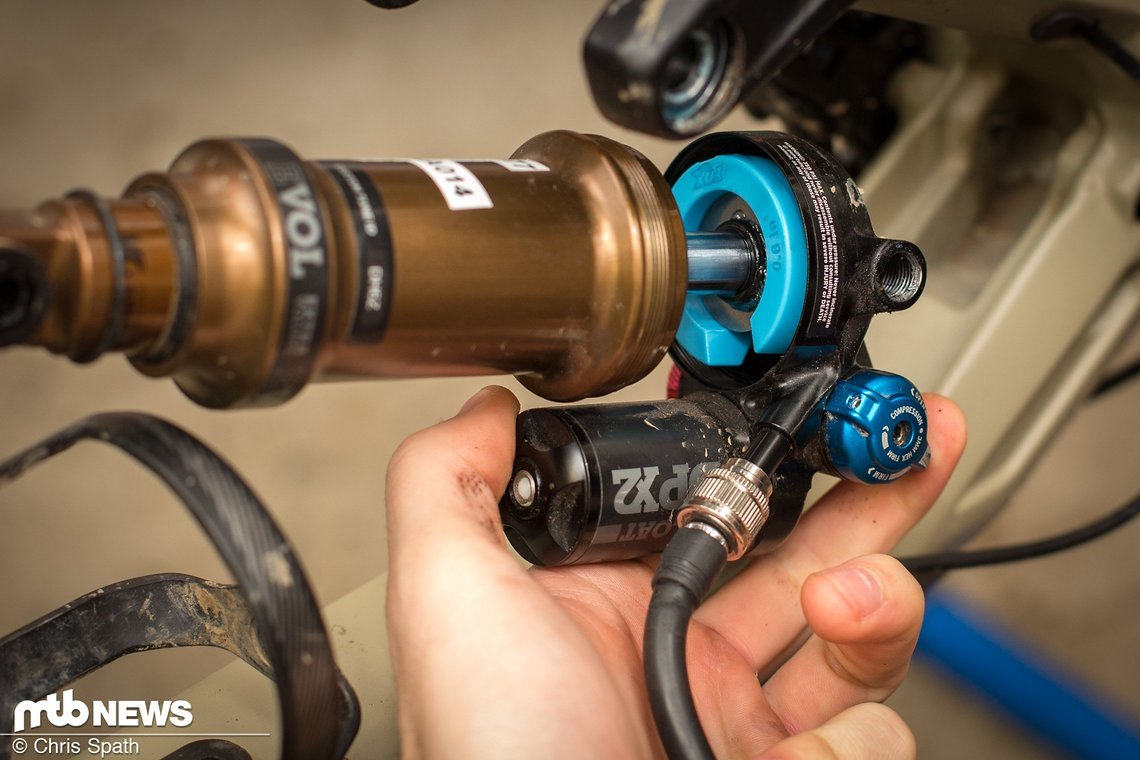

Bergab sind wir zunächst etwas damit beschäftigt, das Maximum aus dem Rad zu kitzeln. Der progressive Hinterbau will recht genau abgestimmt werden, damit man ihm seinen Federweg bestmöglich entlockt. Der Charakter des Slide Trail entspricht der Beschreibung von Radon: Spaß, statt Zielen und Festhalten! Wird es in ruppigem Geläuf also schnell, bekommt man zwar gutes Feedback, muss aber auch geschickte Linien wählen. Trotz Fox DPX2, mit dem wir sehr gute Erfahrungen machen konnten, hat der Hinterbau zunächst einen eher harschen Eindruck gemacht und das Hinterrad zum Deflektieren geneigt.
Ein Blick ins Innere der Luftkammer hat offenbart: Der Dämpfer ist mit dem größten Volumenspacer ausgestattet gewesen – durch Entnahme des hellblauen Plastik-Bauteils kann man ein stimmigeres Verhalten aus dem Viergelenker-Hinterbau kitzeln. Auch wenn der Hinterbau so für ein etwas komfortableres Fahrgefühl sorgt, bietet die Kinematik noch ausreichend Endprogression. Im gesamten Testzeitraum wurde nur eine dezent übersprungene Landung mit einem spürbaren Durchschlag quittiert. Begibt man sich also in luftige Höhen, fängt einen das Slide sanft wieder auf.
Zu Wellnessoasen werden Wurzelteppiche vorerst nicht
# Zu Wellnessoasen werden Wurzelteppiche vorerst nicht – mit dem großen Volumenspacer im Dämpfer fühlt sich das Rad in solchen Sektionen eher harsch an. Ohne Spacer ist der Hinterbau stimmiger, bietet etwas mehr Komfort und trotzdem ausreichend Endprogression.
Um ordentlich Luft unter die Reifen zu bekommen, muss man mit dem Bike nicht viel machen
# Um ordentlich Luft unter die Reifen zu bekommen, muss man mit dem Bike nicht viel machen – aktive Fahrer müssen sich sogar fast in Zurückhaltung üben, da man sonst gut und gerne mal zu weit segelt.
Nachdem wir den Spacer entnommen hatten, haben wir uns auch auf ruppigem Terrain an höhere Geschwindigkeiten gewagt. Das Slide Trail geht zwar weiterhin effizient mit seinem Federweg um, jedoch nicht mehr so geizig wie zu Beginn des Tests. Für ein Trailbike ist die Laufruhe ausreichend, mit einem 29″-Enduro kann das Radon Slide Trail 10.0 beim Sicherheitsgefühl allerdings nicht mithalten.

Volumenspacertuning
# Volumenspacertuning – am Slide Trail eröffnet sich durch die Entnahme oder den Austausch des großen Volumenspacers ein etwas größeres Potenzial des Hinterbaus.

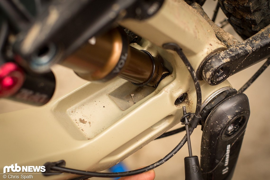

Wasserabfluss und Leitungsführung
# Wasserabfluss und Leitungsführung – aus der Vertiefung im Rahmen kann seitlich Wasser herausfließen. Etwas nervig: Will man die Achsen nachziehen, muss jedes Mal diese Leitungsführungs-Schraube mit sehr feinem Gewinde entnommen werden.

  4. Nach einem Modelljahr neue Formen für den Hinterbau? Ich glaube nicht, dass das gemacht wird...
    Wieso, haben sie damals beim Slide 160 doch auch gemacht?
    Bzw. machen müssen...
