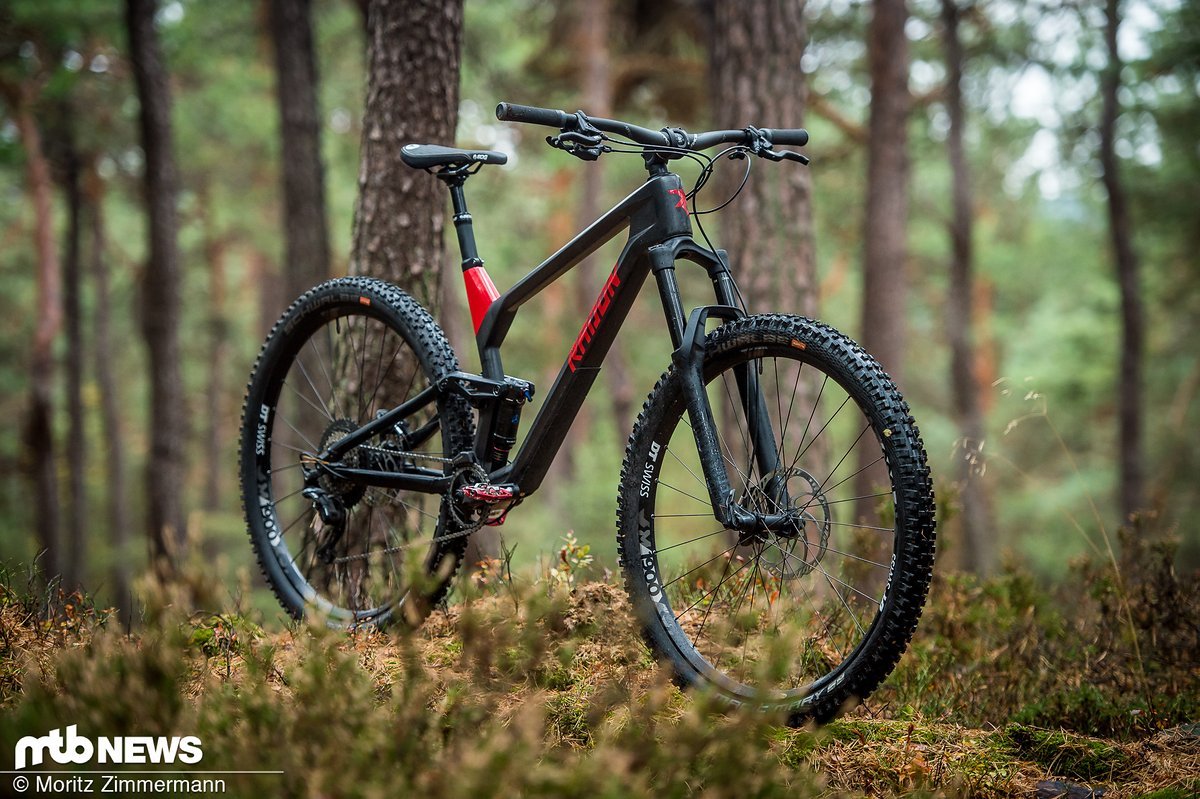

Vorhang auf für das neue Radon Slide Trail!
Vorhang auf für das neue Radon Slide Trail! - Abgesehen vom Skeen Trail mit 120 mm Federweg am Heck hatte Radon bislang keinen 29er für den Trail- und Enduro-Einsatz im Angebot. Das ändert sich nun: Ab Februar 2019 ist das neue Radon Slide Trail mit 140 mm Federweg hinten, Carbon-Hauptrahmen und moderner Geometrie in drei verschiedenen Varianten erhältlich.

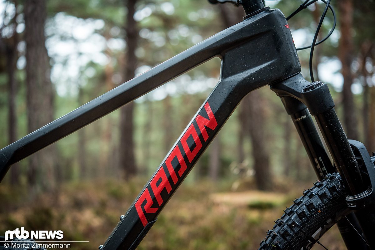

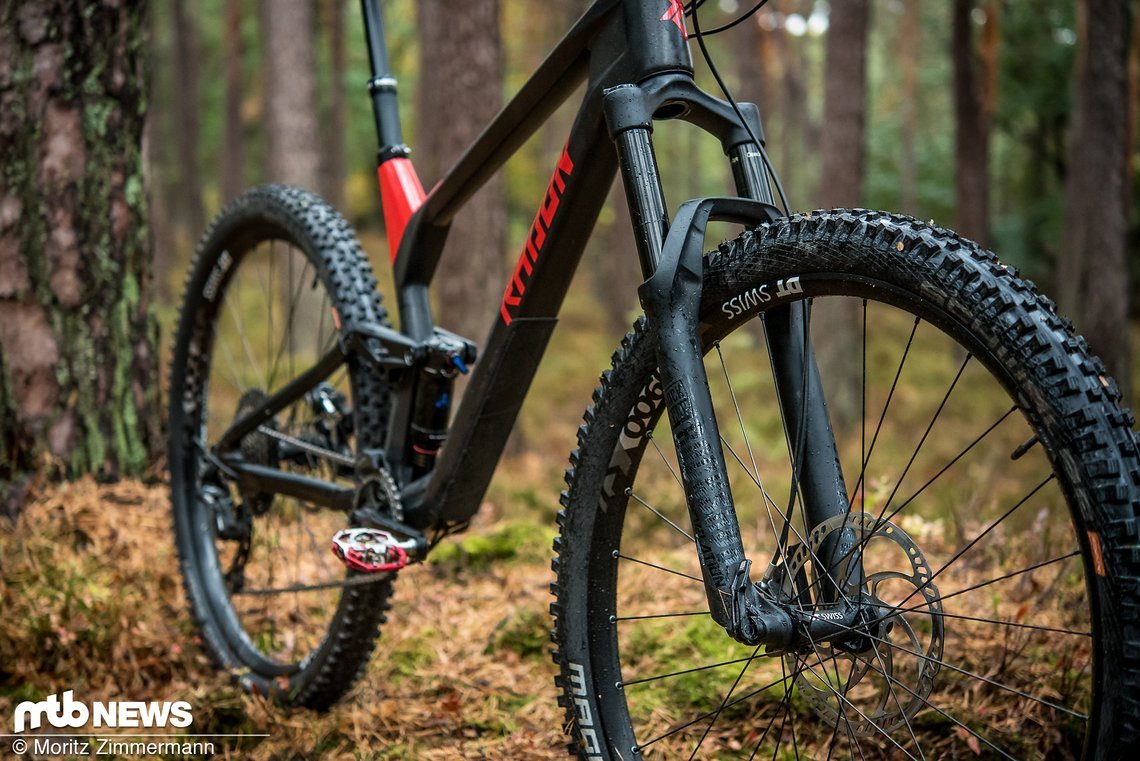

Die kantige Form des Carbon-Hauptrahmens erinnert auf den ersten Blick an das 27,5"-Enduro Jab
Die kantige Form des Carbon-Hauptrahmens erinnert auf den ersten Blick an das 27,5"-Enduro Jab - allerdings wirkt das neue Slide Trail filigraner, außerdem nimmt der Dämpfer nicht so viel Platz ein. Während das vordere Rahmendreieck aus Carbon besteht, ist der Hinterbau aus Aluminium gefertigt.

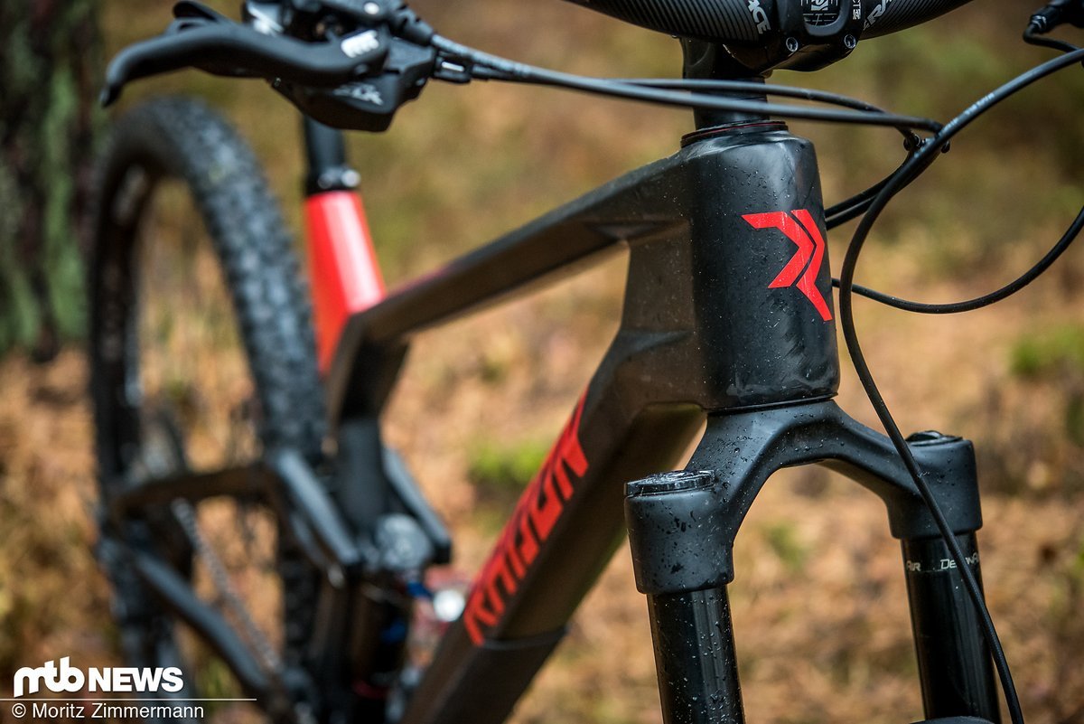

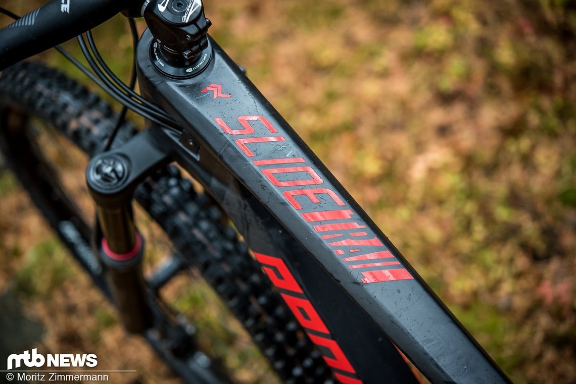

Die Kabel verlaufen kurz hinter dem markanten Steuerrohr in den Carbon-Rahmen.

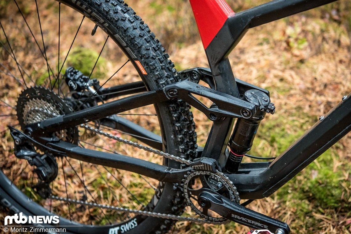

Aus dem Dämpfer mit metrischem Einbaumaß werden 140 mm Federweg gekitzelt.

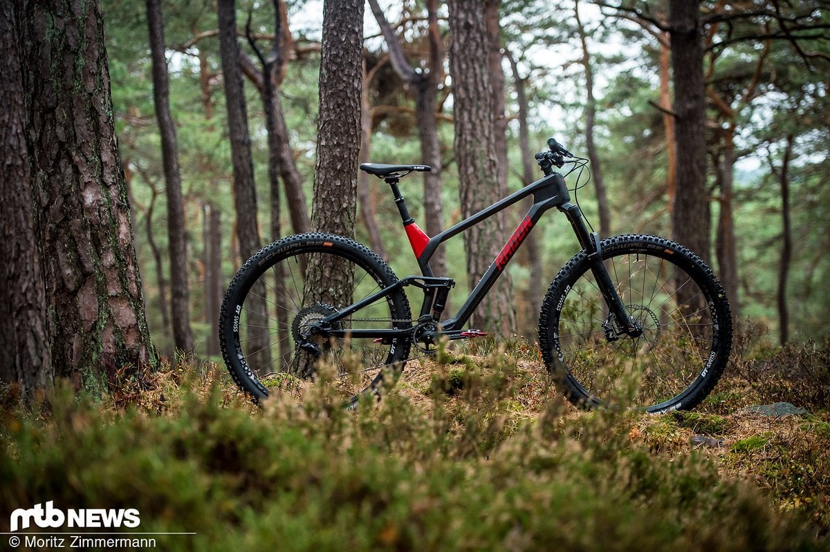

Das Radon Slide Trail bietet eine moderne, abfahrtsorientierte Geometrie, die allerdings nicht zu extrem ausfällt
Das Radon Slide Trail bietet eine moderne, abfahrtsorientierte Geometrie, die allerdings nicht zu extrem ausfällt - stattdessen soll das Trailbike möglichst ausgewogen sein und auf einer Vielzahl von Strecken Spaß machen. Dieser Kompromiss ist Radon gut gelungen.

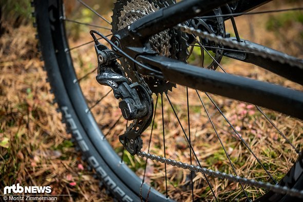

Je nach Variante sorgt ein Shimano XT-Schaltwerk oder eine SRAM Eagle-Gruppe für knackige Gangwechsel.
