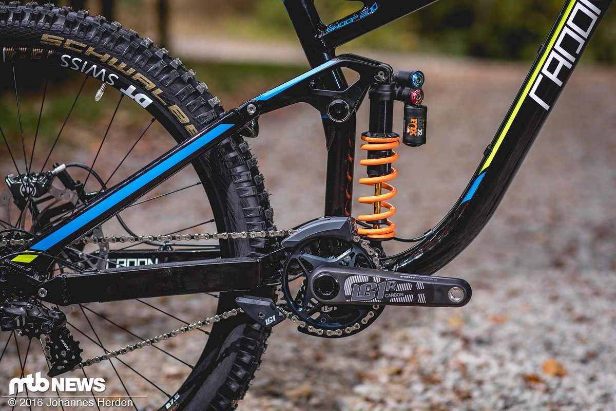

# Bei der Ausstattung wurde nicht gespart – Fox DH X2 Coil Dämpfer, SRAM X01 DH Schaltung und e*thirteen LG1r Carbonkurbel

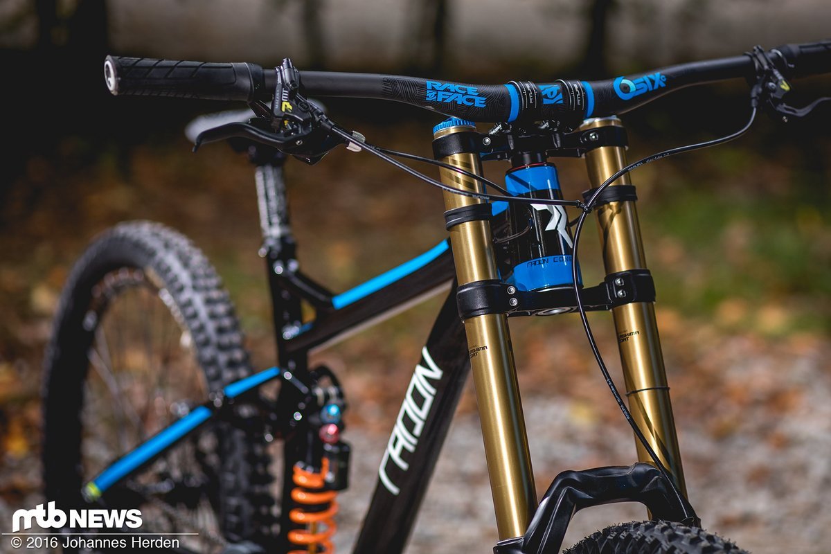

Wuchtige Fox 40 an der Front
# Wuchtige Fox 40 an der Front – kombiniert mit einem ebenso präzisen Race Face Six Carbon Lenker mit 35 mm Durchmesser, 800mm Breite und 20mm Rise

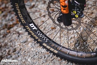

DT Swiss FR-1950 Classic Laufräder haben sich im Test bewährt
# DT Swiss FR-1950 Classic Laufräder haben sich im Test bewährt

Mit 63,5° Lenkwinkel, 444 mm Reach und einem Radstand von 1237 mm in Rahmengröße 18″ ist das Radon sehr laufruhig. Der sensibel ansprechende Hinterbau trägt zusätzlich zur Laufruhe bei. Dieser kommt aufgrund einer ordentlichen Endprogression selten an seine Grenzen und bietet eine Menge Grip in technischem Gelände. Trotz der auf harte Strecken ausgelegten Geometrie fühlt man sich auf dem Swoop sofort wohl. Der Hinterbau lässt sich mit dem Fox DH X2 Coil-Dämpfer perfekt an den Fahrer und die Vorlieben anpassen. Mit genügend Low Speed-Druckstufe bietet der Hinterbau auch bei Absprüngen und in schnellen Anliegern genügend Gegenhalt und sackt nicht weg.
