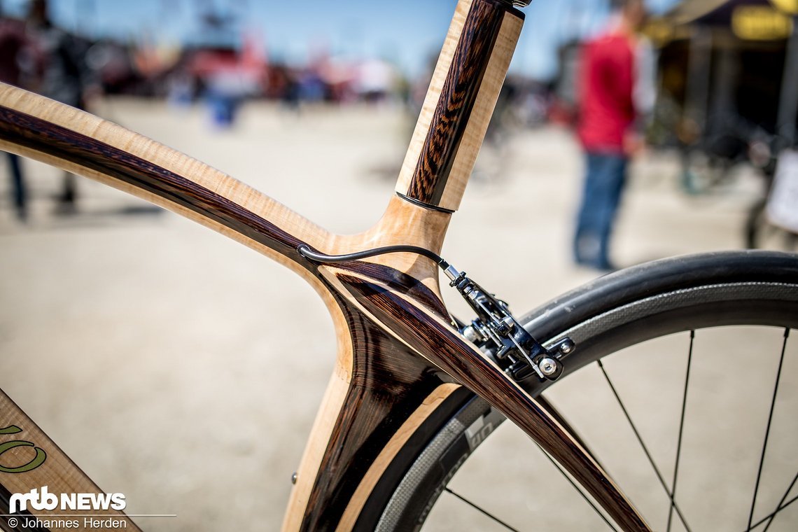

Flexende Sitzstreben am Aerowood
Das Wengé-Holz sorgt für einen sehr exklusiven Look

Full Aero und super-edel: Das Renovo Aerowood aus Ahorn- und Wengé-Holz
# Full Aero und super-edel: Das Renovo Aerowood aus Ahorn- und Wengé-Holz - Der Rahmen kostet stattliche 5.495 $, Komplettbikes starten ab exklusiven 9.995 $
# Flexende Sitzstreben am Aerowood
# Das Wengé-Holz sorgt für einen sehr exklusiven Look
