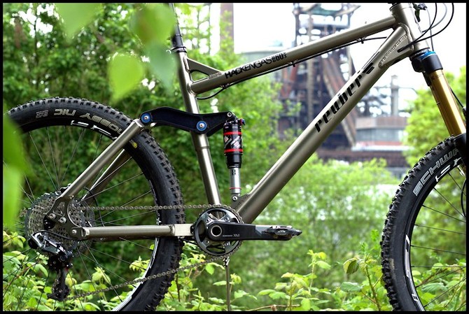

Ein langer Entwicklungsprozess ist endlich abgeschlossen und ich bin froh, meinen neuen Rahmen der Öffentlichkeit präsentieren zu können. Ab sofort ist der neue Hackengas-Rahmen 160AM erhältlich: Es ist die Weiterentwicklung des alten bewährten Hackengas-Modells, wobei dem Wunsch nach weniger Gewicht nachgegangen wurde. Dies ist meine Wunschvorstellung von einem Allmountain-Rahmen, der für meine Sichtweise des Mountainbikens steht. Das neue Hackengas soll seinem Besitzer ein Lächeln ins Gesicht zaubern und in jeglicher Fahrsituation eine gute Kontrolle bieten. Die Prämisse eines Reubers ist: Vollgas auf den Trails, bei absolutem Vertrauen ins Material! Frank Reuber

Folgende Einzelheiten wurden uns zum neuen Rahmen mitgeteilt:
- Rahmenmaterial aus Aluminium 7005 (AlZn4,5Mg1)
- Innenverlegte Züge
- Steuerrohr für alle gängigen Gabeln
- einstellbarer Radstand mit justierbaren Anschlägen
- Dämpferlänge 216 mm
- Komplett in Deutschland gebaut.
- Federweg: 150 /160 mm Gabel, Hinterbau 160 mm
- Ausfallende auf Steckachse umrüstbar
- Viele Sonderfarben möglich (auch in eloxal-finish)
Preis 1790,- inkl. Dämpfer
