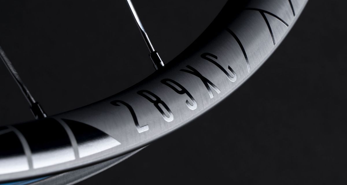

Felgendesign
Der Name der neuen 309/289 XC-Familie deutet es schon an: Die Felgen verfügen über 30 mm Innenweite vorne, gepaart mit 28 mm am Hinterrad. Die breitere Felge am Vorderrad soll es ermöglichen, einen geringeren Reifendruck zu fahren – für mehr Traktion und eine präzisere Lenkung. Breitere Felgen können jedoch auch zu einem weniger verzeihenden und holprigeren Fahrverhalten führen. Um letzteres zu vermeiden, wurde das Felgenprofil auf 21 mm reduziert. Durch die Verringerung der Tiefe soll der Komfort insgesamt verbessert werden, während die Vorteile einer breiteren Felge voll zum Tragen kommen.
Während an der Front 30 mm Innenweite für Kontrolle sorgen sollen …
# Während an der Front 30 mm Innenweite für Kontrolle sorgen sollen …
… gewährleisten laut Reynolds 28 mm Innenweite am Heck eine gute Kraftübertragung.
# … gewährleisten laut Reynolds 28 mm Innenweite am Heck eine gute Kraftübertragung.
Da der Großteil des Fahrergewichts und der Kraft des Fahrers auf das Hinterrad übertragen wird, wird hier auf eine 28 mm breite Felge gesetzt. Während die 30 mm Innenweite an der Front mehr Lenkpräzision und Steifigkeit der Seitenwände garantieren soll, will man das leichtfüßige Fahrverhalten nicht verlieren. Um also eine gute Balance aus Vorder- und Hinterrad zu erreichen, wurde die Anzahl der Speichen am Heck auf 24 verringert. Das soll weiter zum Fahrkomfort beitragen und das Gewicht zu reduzieren, um ein agiles Gefühl auf engen und kurvenreichen Trails zu ermöglichen.
