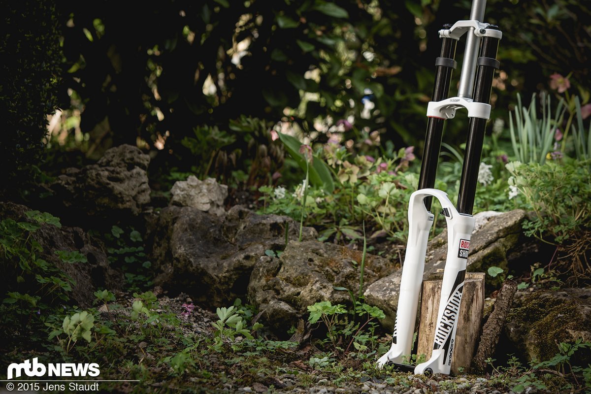

Die Rock Shox Boxxer ist eine der populärsten Downhill- und Bikepark-Federgabeln. Sie verfügt über 203 mm Federweg und eine Charger-Kartusche, bei der sich nur noch die Low Speed-Druckstufe (Charger), sowie die Lowspeed-Zugstufe extern verstellen lassen. Die aktuelle Rock Shox Boxxer mit Charger-Dämpfungskartusche ist entweder als World Cup-Version mit Solo Air-Luftfederung oder als Team-Version mit Stahlfederung erhältlich. Weiterhin gibt es mit der RC noch eine günstige Einstiegsversion mit Stahlfederung und Motion Control-Dämpfungskartusche. Alle drei Versionen der Boxxer sind als 26″- und 650b-Varianten und in den Farben schwarz und weiß erhältlich. Die Rock Shox Boxxer World Cup bringt gerade einmal knapp 2600 Gramm auf die Waage – die Teamversion ist rund 300 Gramm schwerer.
Die Rock Shox Boxxer ist eine der populärsten Downhill-Federgabeln
# Die Rock Shox Boxxer ist eine der populärsten Downhill-Federgabeln - und bietet 203 mm Federweg.

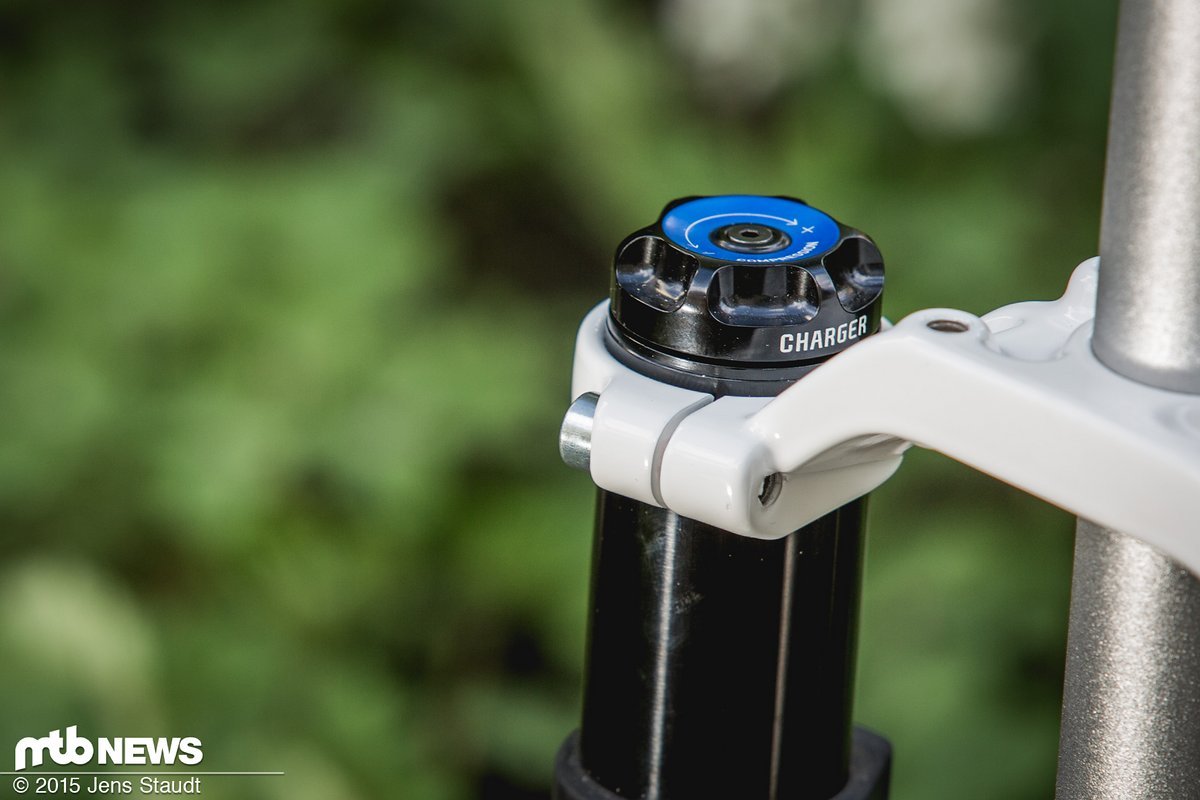

Die Charger-Einheit bietet zahlreiche Einstellmöglichkeiten
# Die Charger-Einheit bietet zahlreiche Einstellmöglichkeiten - sowohl extern, als auch intern. Doch dazu später mehr.
Wer aktuell auf der Suche nach einer Downhill-Federgabel mit hervorragendem Preis-Leistungsverhältnis ist, wird an der Boxxer zumindest als Option nicht vorbeikommen. Zu einem UVP von 1165 Euro – der Preis im Handel ist teils deutlich niedriger – bekommt man eine solide und gleichzeitig leichte Federgabel, deren Performance seit Jahren schon sehr gut ist. Die aktuelle Charger-Kartusche in der Boxxer Team bietet die Möglichkeit, die Low Speed-Druckstufe sowie die Low Speed-Zugstufe extern zu verstellen.

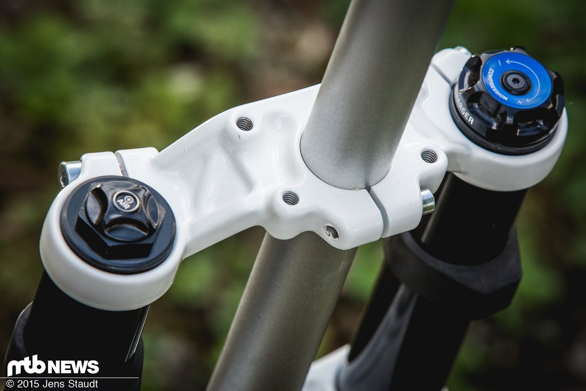

Auf der unteren und auch auf der oberen Krone stehen nun die Nm-Angaben für die Schrauben.
# Auf der unteren und auch auf der oberen Krone stehen nun die Nm-Angaben für die Schrauben.
Über ein Jahr beschäftigten wir uns mit den Möglichkeiten, die aktuelle Rock Shox Boxxer mit Charger-Kartusche auf verschiedene Strecken, Bedingungen und Fahrstile abzustimmen. Welches Setup passt für den Renneinsatz? Welches für sprunglastige Trails? Bei welcher Abstimmung hat die Gabel besondere Stärken und Schwächen? Neben der Möglichkeit, die Stahlfederung durch eine Luftfederung zu ersetzen, bietet die Charger-Kartusche selbst auch noch zahlreiche Tuning-Möglichkeiten – auf diese werden wir demnächst in einem weiteren Artikel noch detaillierter eingehen.
