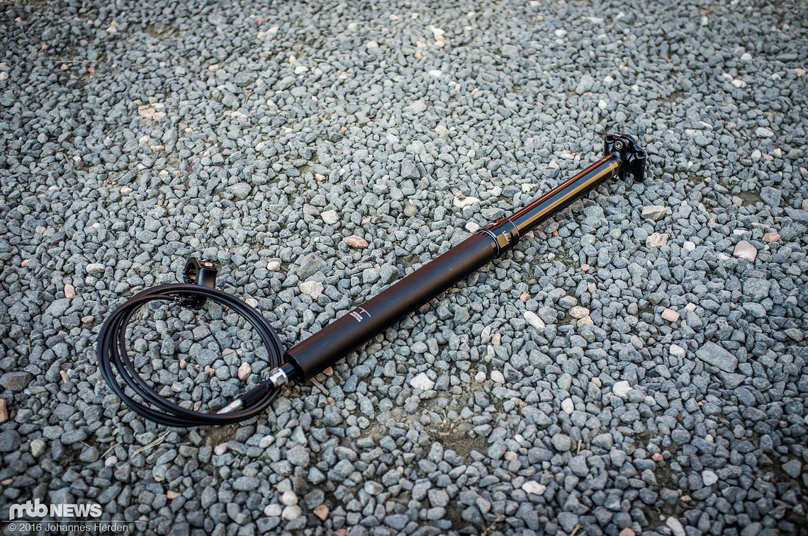

Auf den ersten Blick ist die neue Reverb kaum von der Vorgängerversion zu unterscheiden
Auf den ersten Blick ist die neue Reverb kaum von der Vorgängerversion zu unterscheiden - äußerlich hat sich wenig verändert, doch das Innenleben wurde komplett überarbeitet.
Oben ist die alte Reverb zu sehen, unten die überarbeitete Version
Oben ist die alte Reverb zu sehen, unten die überarbeitete Version - der Abstand zwischen den Dichtungen wurde vergrößert, um einen Verstellbereich von bis zu 170 mm zu realisieren. Außerdem kommt statt der alten Einfachdichtung nun eine neue, blaue Doppeldichtung zum Einsatz.

RockShox Reverb 2017: bis zu 170 mm Verstellweg bietet die beliebte Vario-Sattelstütze von Rock Shox ab sofort. Äußerlich bleibt die Reverb weitestgehend unverändert, das Innenleben hingegen wurde grundlegend überarbeitet. Besonders im Fokus: Die Zuverlässigkeit. Wir haben alle Infos und einen ersten Fahreindruck für euch!
# Auf den ersten Blick ist die neue Reverb kaum von der Vorgängerversion zu unterscheiden - äußerlich hat sich wenig verändert, doch das Innenleben wurde komplett überarbeitet.
Übersicht: Rock Shox Reverb MY2017
Bis zu 170 mm Verstellweg und ein komplett überarbeitetes Innenleben: Das sind die beiden großen Neuerungen der ab sofort erhältlichen Rock Shox Reverb. Die Stealth-Variante der Reverb ist in vier verschiedenen Ausführungen mit 100 mm, 125 mm, 150 mm und neuerdings auch 170 mm Verstellbereich verfügbar. Je nach Länge des Verstellbereichs wächst auch die Gesamtlänge der Stütze proportional: Die Ausführung mit 170 mm Verstellbereich ist satte 480 mm lang. Nach wie vor bedient Rock Shox mit der Reverb Sattelrohre mit 30,9 mm, 31,6 mm oder 34,9 mm Durchmesser. Der Hebel der Reverb ist Match Maker™ X-kompatibel.
# Oben ist die alte Reverb zu sehen, unten die überarbeitete Version - der Abstand zwischen den Dichtungen wurde vergrößert, um einen Verstellbereich von bis zu 170 mm zu realisieren. Außerdem kommt statt der alten Einfachdichtung nun eine neue, blaue Doppeldichtung zum Einsatz.
Auch im Innenleben der Reverb hat sich einiges getan. Fortan kommt ein SKF Floating Piston zum Einsatz, außerdem wurde die Überlappung der Buchsen im Inneren der Reverb vergrößert. Neu ist auch eine Doppeldichtung, die im Vergleich zur bisherigen Einfachdichtung dafür sorgen soll, dass keine Luft mehr ins Innere des Systems gelangt. Diese Maßnahmen führen laut Rock Shox zu einer höheren Zuverlässigkeit und Langlebigkeit sowie einer verbesserten Performance. Außerdem wurde die Durchflussgeschwindigkeit deutlich erhöht: In der langsamsten Stufe steigt und sinkt die neue Reverb ungefähr so schnell wie die bisherige Reverb mit einer schnellen Einstellung – gerade bei den Varianten mit großem Verstellbereich ist die erhöhte Geschwindigkeit ein willkommenes Feature. Die Absenkgeschwindigkeit lässt sich nach wie vor direkt am Lenker verändern. Die Stealth-Ausführung der neuen Reverb ist ab sofort zu einem Preis von 514 Euro erhältlich. Die Reverb mit außenverlegtem Kabel ist mit einer UVP von 436 Euro günstiger, allerdings erst ab Juni und nur mit einem Verstellweg von maximal 125 mm verfügbar.
