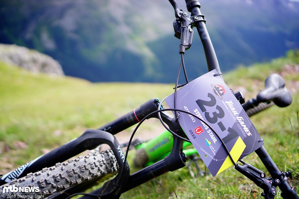

Rock Shox Yari RC im Federgabel-Test: Gemeinsam mit der Lyrik hat Rock Shox letztes Jahr die Yari vorgestellt – ihr günstigere, gleich große Schwester. Wo sie der großen den Rang ablaufen kann und wo Schwächen liegen, erfahrt ihr in unserem Fahrbericht.
Casting, Krone, Standrohre
# Casting, Krone, Standrohre - alles typisch Rock Shox im Jahr 2016. Dennoch kommt die Yari ab Werk ein gutes Stück günstiger.

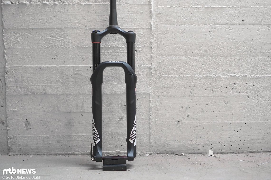

Casting und Standrohre teilen sich Lyrik und Yari. Das heißt: Rein äußerlich sind die Gabeln so gut wie nicht zu unterscheiden, außer natürlich durch die Aufkleber und das Einstellrad der Dämpfung. Der Unterschied liegt im Inneren, genauer: Bei der Dämpfung. Die Yari verwendet ein offenes Ölbad, eine Weiterentwicklung des Motion Control Systems, das noch von der alten Pike bekannt ist. Dieses wurde aber modernisiert und verfügt nun über die selbe Rapid Recovery Zugstufe wie Pike und Lyrik.
Schwarze, 35 mm dicke Standrohre, ein ebenso schwarzes Casting und eine schwarze geschmiedete Krone, die in einem Tapered-Schaft endet, bilden die Basis der Gabel.

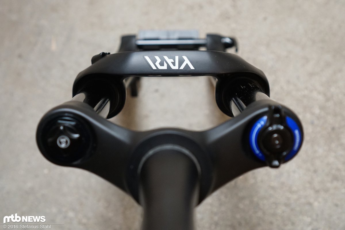

Wir haben uns für den Test für die 29“-Yari mit 150 mm entschieden. Weil die 29“-Gabel mit Boost-Einbaumaß gepaart wird, steht die Gabel mächtig breit da. Ein Unterschied hinsichtlich der Verarbeitung ist trotz des geringeren Preises nicht zu entdecken. Gewichtsmäßig liegt sie unter 2100 g mit ungekürztem Schaft. Ein guter Wert, der sich übrigens auch für die Gabeln mit mehr Federweg kaum ändert.
Aufbau
Als Steckachse kommt die inzwischen bekannte Maxle Ultimate zum Einsatz. Die Hebelstellung lässt sich werkzeuglos anpassen. Zusätzlich ist die Yari mit Rock Shox „Torque Caps“ kompatibel; Nabenendkappen mit größerer Kontaktfläche. Die führen leider dazu, dass sich der Radeinbau von Rädern ohne Torque Caps etwas erschwert wird.

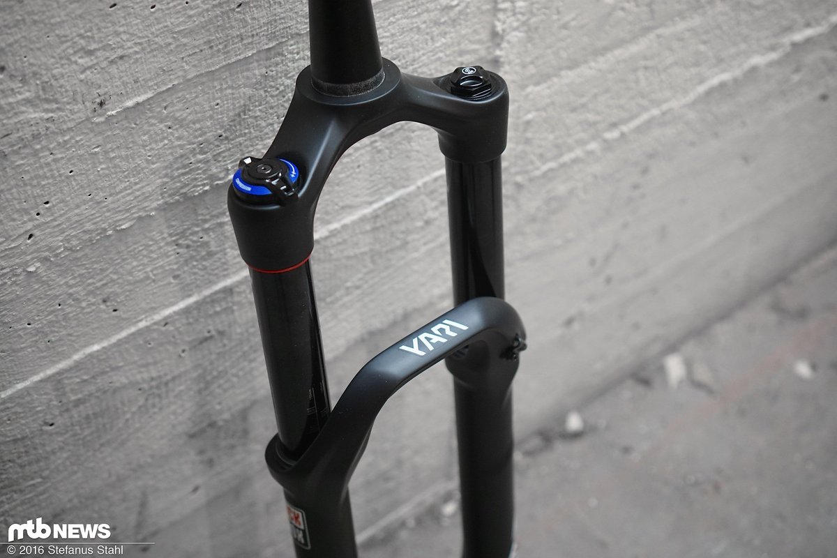

Auch der RC-Einsteller sieht aus wie an einer Pike oder Lyrik RC
# Auch der RC-Einsteller sieht aus wie an einer Pike oder Lyrik RC - im Standrohr befindet sich aber ein offenes Ölbad statt des Charger-Dämpfers
Federung & Dämpfung
Die Solo Air Luftfeder wird über ein einzelnes Ventil befüllt – beide Luftkammern gleichen ihren Druck im Stand aus. Die Größe der Positiv-Luftkammer kann über die von Pike und Co. bekannten Token angepasst werden – siehe auch unseren Artikel dazu.
Das Öl in der Dämpfung steht im Standrohr und wird nicht, wie bei der Charger-Dämpfung, durch einen Bladder von der Luft getrennt. Druckstufe und Zugstufe lassen sich verstellen. Das Setup ist dadurch unheimlich einfach, am Ende fuhr ich zumeist mit 4 Klicks Druckstufe. Die lässt sich zwar nicht ganz so einfach reproduzierbar einstellen wie die 3-stufige RCT3-Dämpfung, aber immer noch sehr einfach: Offen, Geschlossen und eine mittlere Stellung lassen sich auch ohne vorgegebene 3 Positionen finden.
