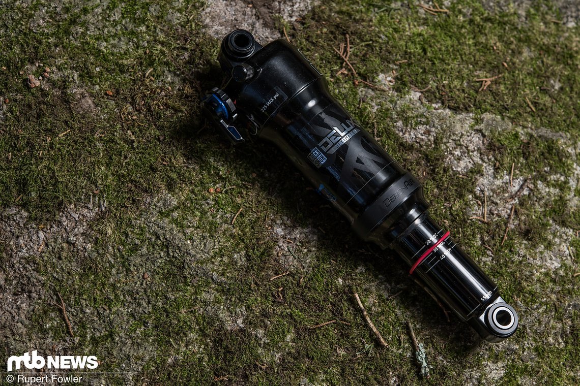

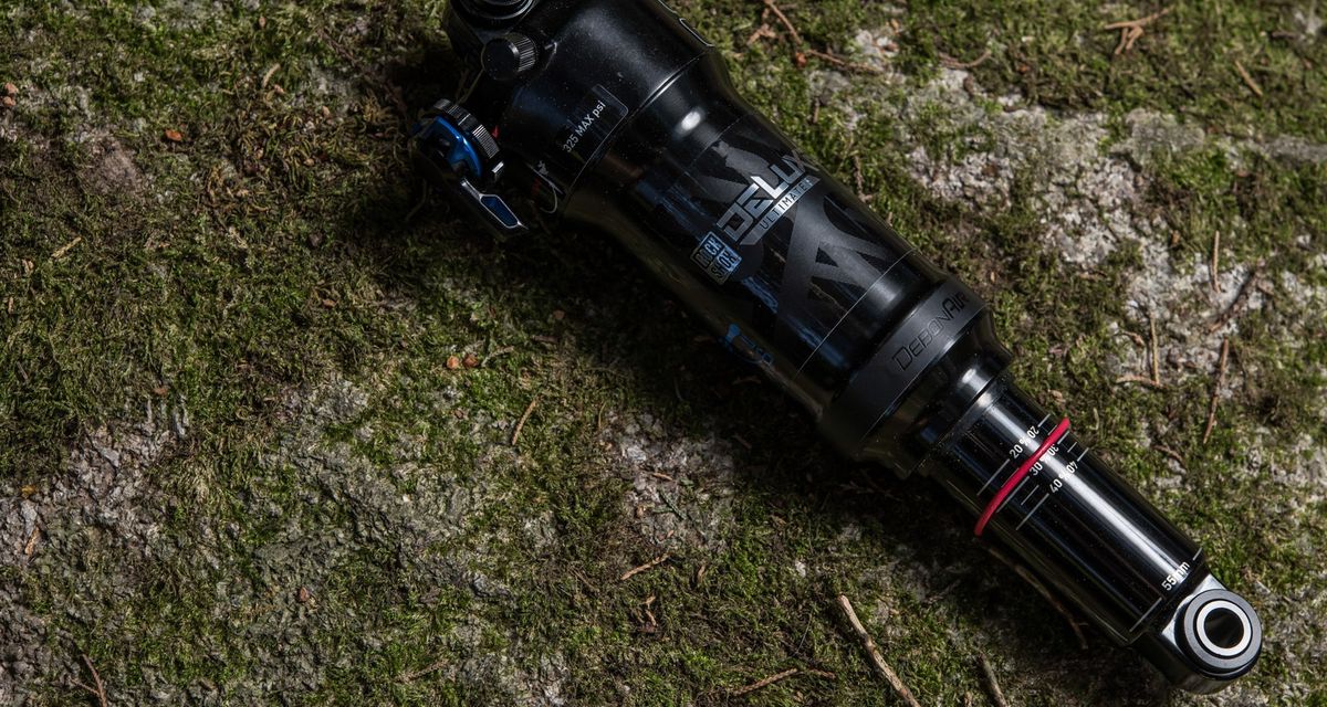

Neue Decals und analog zu den Federgabeln wird ein  neues Dämpfungsöl verwendet: RockShox setzt auch hier auf Maxima Plush

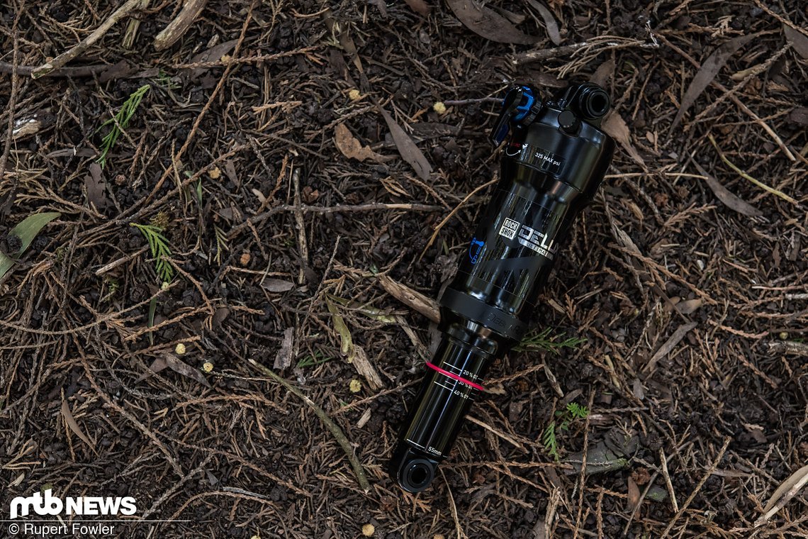

Luftdruck, Rebound, Pedal-Platform und Low Speed-Druckstufe können extern eingestellt werden.

Auch wenn die größten Neuerungen im Inneren des Dämpfers realisiert wurden, erkennt man von außen ebenfalls einige Änderungen. Ein neuer Verstellknopf sitzt auf der Luftkammer und lässt direkt erkennen: Der Deluxe bekommt eine externe Anpassung der Low Speed-Druckstufe. Ab Werk ist der Ultimate-Dämpfer in Nullstellung eingestellt. Dreht man den Knopf auf in die Minus- oder Plus-Stellung, erhält man entsprechend weniger oder mehr Dämpfung.
Während die Standard-Luftkammer unverändert geblieben ist, wurde an der Dämpfung gefeilt. Wie auch an den Dämpfern und der neuen Charger 2.1-Dämpfung, kommt eine Kolbendichtung ohne Schlitz zum Einsatz. So will man die maximale Kontrolle über den Ölfluss garantieren. Aus gleichem Grund wird die Lowspeed-Druck- und Zugstufe neu aufgebaut. Wie üblich, verwendet man hier ein Nadelventil – dieses wird über den Verstellknopf angesteuert und kann in seiner Größe verändert werden. Dahinter sitzt zusätzlich noch ein neues Shimstack, welches die Grunddämpfung bereitstellt. Zusätzlich verschließt es die Öl-Durchlässe, bei der entgegengesetzten Kolben-Bewegung. So kann sichergestellt werden, dass zum Beispiel beim Ausfedern kein Öl durch die Druckstufe zurückfließen kann.
# Luftdruck, Rebound, Pedal-Platform und Low Speed-Druckstufe können extern eingestellt werden.
Als zusätzliche Option bietet RockShox ab sofort die MegNeg-Luftkammer an. Diese ersetzt die Standard-Kammer komplett und kommt mit vergrößerter Negativ-Luftfeder. Im Vergleich zur Werkseinstellung lässt sich die Negativ-Feder auf bis zu 211 % Größe aufbohren. Durch Gummi-Ringe kann man in ca. 12 % Schritten auf 164 % Größe reduzieren. Große Negativ-Federn linearisieren die Federkennlinie und verbessern dadurch vor allem den Gegenhalt zur Mitte des Hubs. Mit der MegNeg-Option und den bekannten Volumenspacern bekommt man also die Möglichkeit, seine Federkennlinie sehr genau abzustimmen.
