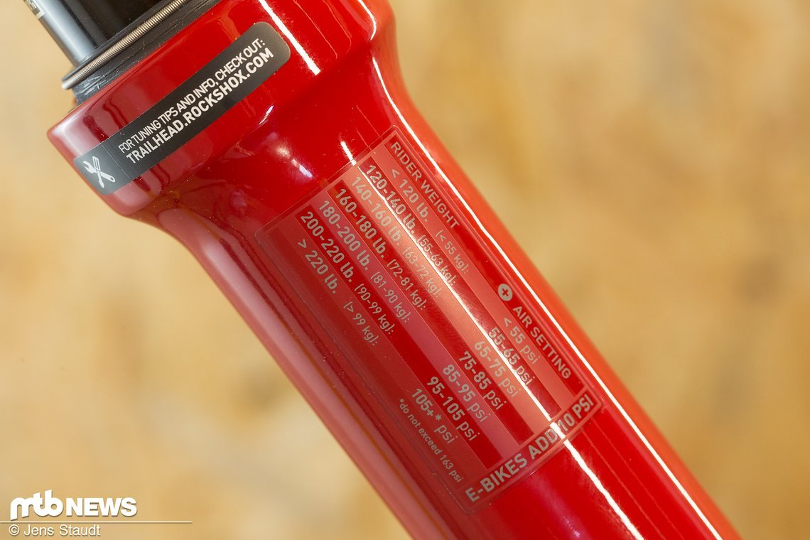

Auch die Luftdrucktabelle ist gleich geblieben – diese wurde nur an der Pike angepasst.
# Auch die Luftdrucktabelle ist gleich geblieben – diese wurde nur an der Pike angepasst.
