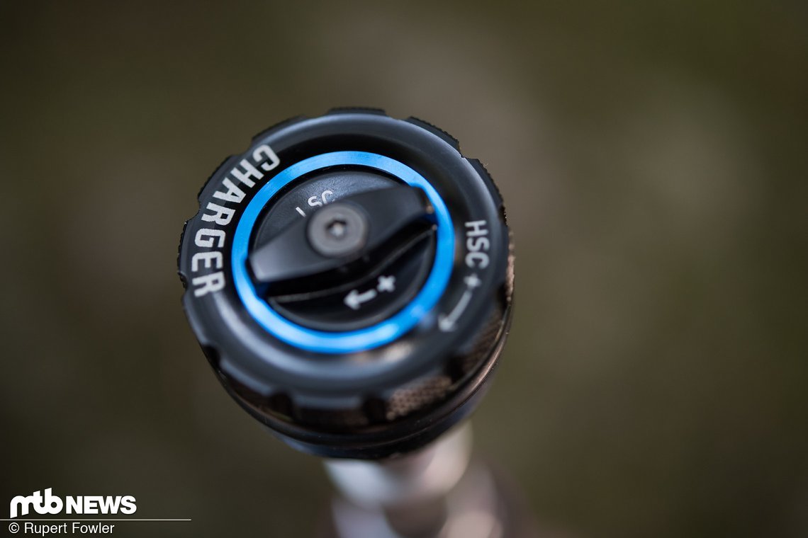

Auf der Druckstufenseite gibt es Änderungen an der Abstimmung: Während man die Low Speed-Druckstufe um ein gutes Stück erhöht haben will, setzt RockShox bei der High Speed-Dämpfung auf einen neuen Shimstack. Das soll zwei Vorteile bieten: Durch die härtere Abstimmung der Low Speed-Druckstufe soll die neue RockShox Lyrik Ultimate ein Stück höher im Federweg stehen. Steigen die Schaft-Geschwindigkeiten, sorgt die stärker degressive Abstimmung des High Speed-Shimstack anfangs noch für Gegenhalt. Je größer der Öldruck hinter den Shims wird, desto leichter gibt der Shimstack allerdings nach. Bei schnellen Schlägen gibt die neue Gabel ihren Federweg somit etwas großzügiger frei, um dem Fahrer die Spitzenkräfte nicht weiterzureichen.

      IMHO ist Charger 2.1 außer in der HSC unterdämpft - ich fahre aber die 2.1 RC2 (vorher die 2.0 RC, die war überdämpft). Bin aber kein Profi.
      Da du bei der Select+ die HSC nicht einstellen kannst, ist das evtl störend, oder auch nicht, je nach Vorlieben und Gewicht und Art der Luftkammer.
