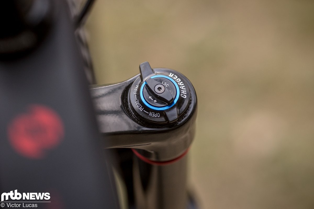

Am rechten Gabelholm wird wie gewohnt über ein kleines Drehrad die Druckstufe der Charger 2 Kartusche im Open-Modus angepasst. Der Verstellbereich der Druckstufe wurde beim neuen Charger 2 erweitert: Über ein größeres Drehrad wird zwischen den bekannten Modi Open, Pedal und Firm gewechselt. Die Abstufung der drei Modi wurde angepasst, sodass der Pedal-Modus auf dem Trail deutlich besser genutzt werden kann. Zudem lässt sich der neue Charger 2 in Verbindung mit einem OneLock-Hebel nutzen, um vom Lenker aus zwischen den Modi Open und Lock zu wechseln. Die Verstellung der Zugstufe geschieht wie gewohnt an der Unterseite des rechten Tauchrohrs.. Die detaillierten Neuerungen der Charger 2 Kartusche findet ihr in unserem Artikel dazu.

Einstellung der drei Modi sowie der Low Speed-Druckstufe im Open Modus wie gewohnt
# Einstellung der drei Modi sowie der Low Speed-Druckstufe im Open Modus wie gewohnt - lediglich der Drehknopf für die Low Speed Compression wurde leicht angepasst und ist jetzt leichter zu bedienen

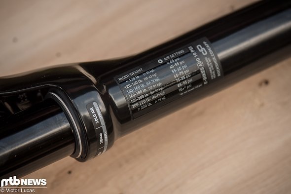

Die Tabelle zur Abstimmung der Gabel wurde angepasst und enthält jetzt auch den Hinweis, dass bei e-Bikes 10 psi mehr Druck gefahren werden sollten
# Die Tabelle zur Abstimmung der Gabel wurde angepasst und enthält jetzt auch den Hinweis, dass bei e-Bikes 10 psi mehr Druck gefahren werden sollten

Als 70 kg schwerer Fahrer fuhr ich die Pike im Test mit 70 psi, zwei Volumenspacern (Token) in der Luftkammer und fünf Klicks von offen bei der Druckstufe und acht Klicks von offen bei der Zugstufe.
