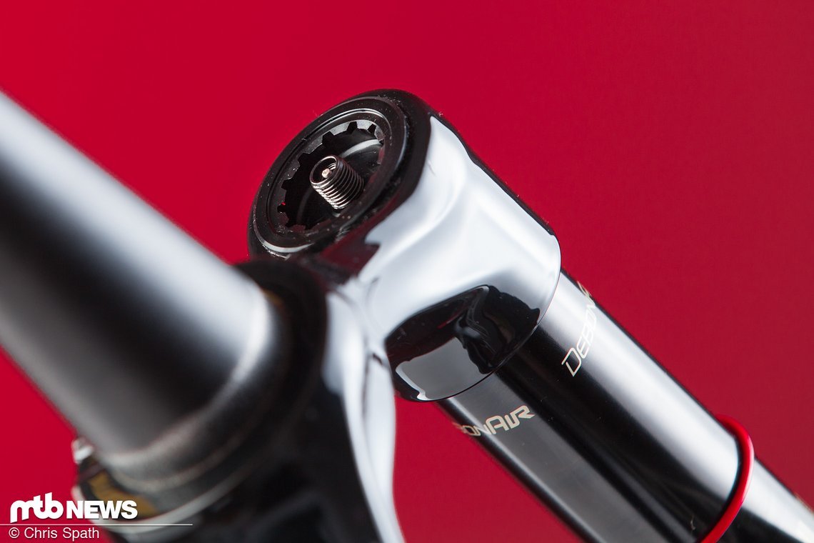

Wie angemerkt verbaut RockShox an der Pike Ultimate die aktuellste Ausführung der DebonAir-Luftfeder. RockShox arbeitet seit Einführung der DebonAir-Feder mit fixen Luftschäften, die den Federweg definieren. Nachträglich lässt sich dieser also nur intern und durch Austausch des Luftschafts verändern.
DebonAir ist ein Luftfedersystem, das mit einer Positiv- und Negativ-Luftfeder arbeitet. Der Ausgleich zwischen den beiden Kammern funktioniert mithilfe eines Überström-Kanals. Aus diesem Grund sollte man bei RockShox nicht auf Öl zur Anpassung der Endprogression zurückgreifen. Mit den Luftkammer-Tokens bietet der Hersteller aber ein simples System zur statischen Luftkammer-Verkleinerung. Besonderheit an der DebonAir im Vergleich zu den älteren Solo Air-Federn – die größere Negativfeder.
Ein Ventil reicht zum Befüllen der Luftfeder
# Ein Ventil reicht zum Befüllen der Luftfeder – via Überströmkanal werden Positiv- und Negativ-Luftfeder ausgeglichen.
