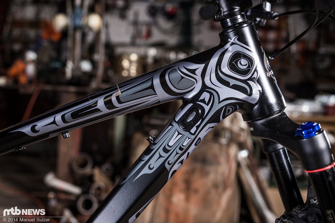

Hommage an den einstigen Kult
# Hommage an den einstigen Kult - Das Design, welches der Bemalung eines Totempfahls der Ureinwohner British Columbias nachempfunden ist, bleibt das einzige kultige Überbleibsel am neuen Blizzard.
Aus diesem Grund wählte Rocky Mountain eine annähernd unverwüstliche Ausstattung: Der 1×10 Antrieb mit Shimano XT Shadow Plus Schaltwerk soll unkompliziert seinen Dienst verrichten und dank Käfigbremse die Kette fest auf dem 1fach-Kettenblatt der Race Face Kurbel halten. Diese ist lediglich mit einem 24er Blatt versehen, was den Charakter nochmals unterstreicht: Nicht Highspeed ist die Domäne des Rocky, sondern technische anspruchsvolle Trials, in denen der Fahrer nach Trial-Manier auf eine kleine Übersetzung angewiesen ist. Für Unverwüstlichkeit sollen auch die 4,7″ Vee Rubber Bulldozer stehen, die auf 80 mm breiten Sun-Felgen aufgezogen sind und in dieser Kombination sogar schlauchlos gefahren werden können.
