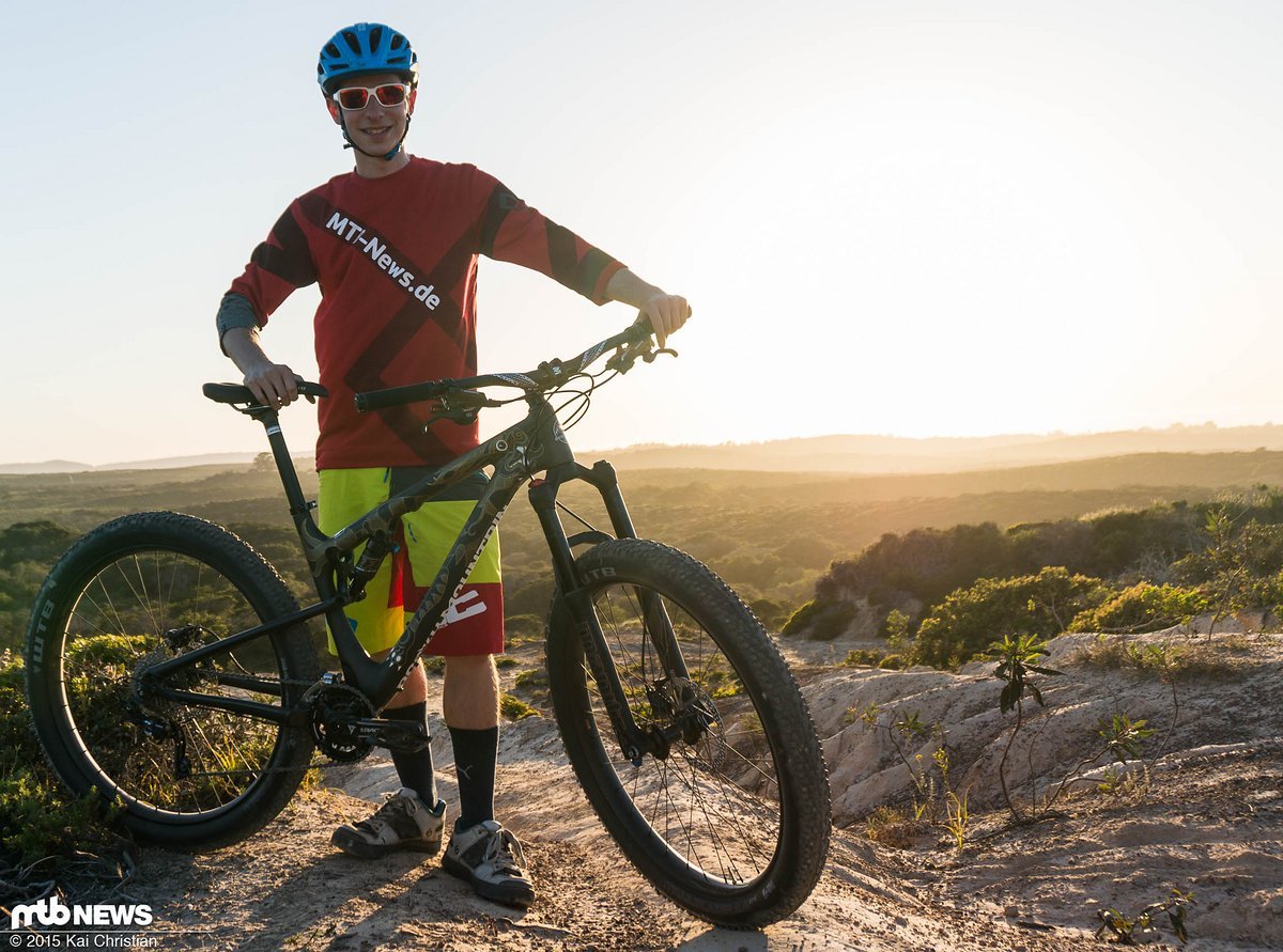

Das Rocky Mountain Sherpa mit voller Bepackung

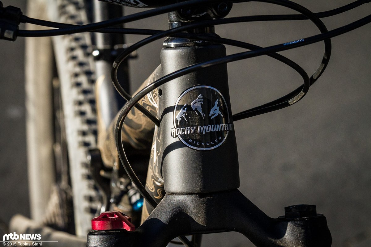

Elegant wie eh und je
Elegant wie eh und je - Rocky Mountains Stilsicherheit bei extravaganten Designs ist ebenso bekannt wie geschätzt. Den Element-Hauptrahmen am Sherpa verzieren die Kanadier mit tibetanischen Mustern.

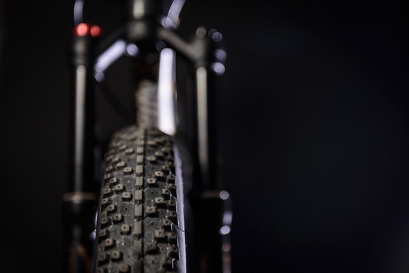

Feines Profil soll dem Reifen auf harten Untergründen und Schnee oder Sand zu entsprechenden Fahreigenschaften verhelfen

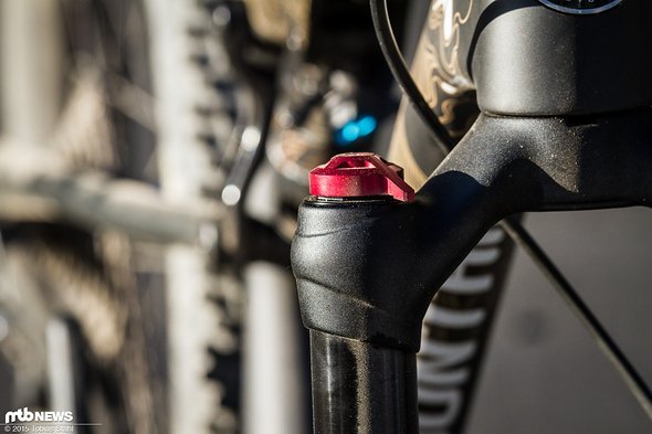

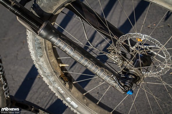

An der Front arbeitet die neue Manitou Magnum Federgabel mit 120 mm Federweg
An der Front arbeitet die neue Manitou Magnum Federgabel mit 120 mm Federweg - hier folgt in erster Fahreindruck in Kürze
Die Version im Rocky Mountain Sherpa ist gegenüber der Aftermarket-Gabel deutlich abgespeckt und nur in Zug- und Druckstufe einstellbar

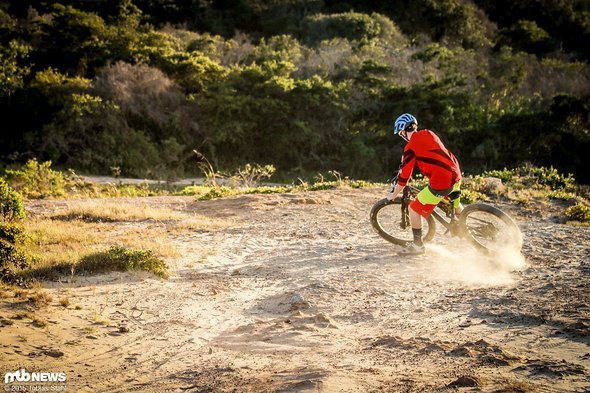

Auf den sandigen Böden der Fort Ord Trails bei Monterey haben wir erstmals die Möglichkeit gehabt, mit dem Rocky Mountain Sherpa auf Tour zu gehen

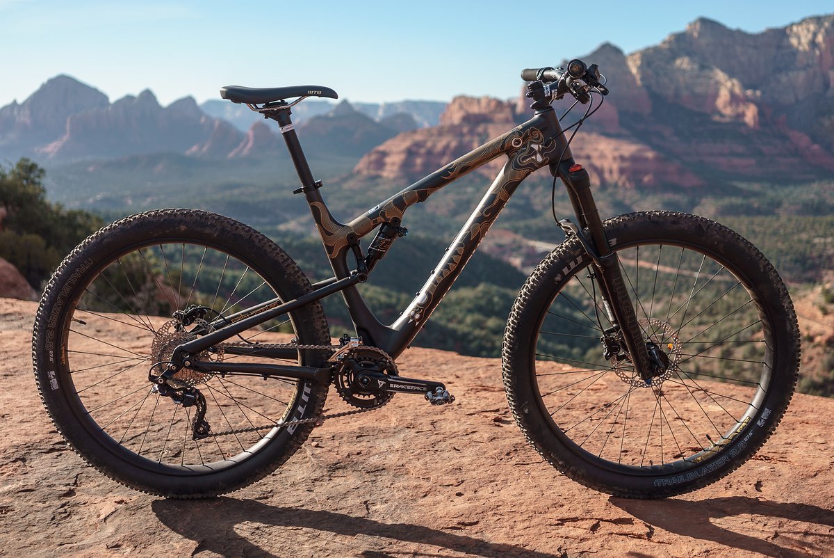

Rocky Mountain Sherpa – dieser Name soll für unbegrenzte Freiheit stehen. Mit seinen voluminösen 2,8″ Reifen auf 27,5″-Laufrädern soll das Gelände-Reiserad besonders viel Komfort vermitteln und dem Fahrer dennoch jede Menge Singletrail-Spaß garantieren. Wir durften dem geländegängigen Lastenträger auf den sandigen Trails von Monterey exklusiv auf den Zahn fühlen.
# Das Rocky Mountain Sherpa mit voller Bepackung
Rocky Mountain Sherpa – kurz und knapp
  • Touren- und Reise-Fully basierend auf dem Rocky Mountain Element RSL
  • ausgelegt auf 27,5+ Laufrad-Reifen-Kombinationen
  • agile, aber gutmütige Geometrie mit komfortorientiertem Fahrwerk
  • „Smoothlink“-Federungssystem = Viergelenk-Hinterbau
  • Federweg: 95 mm am Heck, 120 mm an der Front
  • vier Größen (S, M, L, XL)
  • Gewicht: 13,3 kg (bei Größe „M“, ohne Pedale)
  • Preis: 4.499 US-Dollar (ohne Packtaschen: Diese müssen separat bei Porcelain Rocket geordert werden, aktuelle Lieferzeit allerdings 10-12 Wochen laut Homepage)

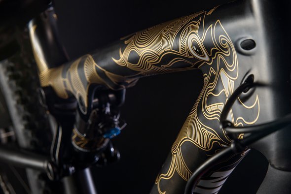

# Elegant wie eh und je - Rocky Mountains Stilsicherheit bei extravaganten Designs ist ebenso bekannt wie geschätzt. Den Element-Hauptrahmen am Sherpa verzieren die Kanadier mit tibetanischen Mustern.

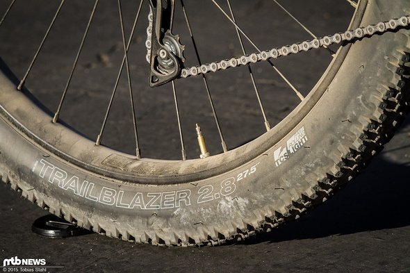

Mehr Reise-Komfort durch dickere Reifen
# Mehr Reise-Komfort durch dickere Reifen - Der 2,8" breite WTB-Reifen soll neue Maßstäbe im Bereich Reise-Fullies setzen.
Die „27,5+“-Philosophie am Sherpa in fünf Punkten
1. Mehr Komfort dank größerem Reifenvolumen!
  • die voluminösen Reifen basieren auf der Fatbike-Logik: mehr Volumen erlaubt weniger Luftdruck und erzeugt so zusätzlichen Federweg
  • Vibrationen und hochfrequente Schläge werden vom Reifen absorbiert
2. Mehr subjektive Sicherheit dank besserer Traktion!
  • der voluminöse Reifen passt sich dem Untergrund besser an = mehr Traktion dank größerem Reifenlatsch (Auflagefläche)
  • 2,8″-Plus-Reifen bieten mehr Stabilität als fette 4″-Fatbike-Reifen
3. Volle Langstreckentauglich dank geringerem Gewicht und Rollwiderstand im Vergleich mit Fatbikes
  • „Plus“-Bikes sind meist deutlich leichter als Fatbikes, da keine Überdimensionierung von Rahmen und Anbauteilen vonnöten ist
  • geringerer Rollwiderstand dank stark rund ausbauchendem Reifen bei sehr guter Konturenanpassung im Gelände
4. Voll reisefreundlich durch Platz für Gepäck sowie Service-Freundlichkeit dank gängiger Standards
  • optionale Aufrüstung des Rahmens mit Tragetaschen an Front und Heck
  • keine unüblichen Anbauteile-Standards (basiert auf gängigem Rocky Mountain Element-Hauptrahmen)
5. Agile Fahrdynamik wie bei einem 29″ Trail-Bike
  • soll sich ohne Gepäck wie ein agiles aber komfortables 29″ Trail-Bike fahren
  • verspielte, aber gutmütige Geometrie

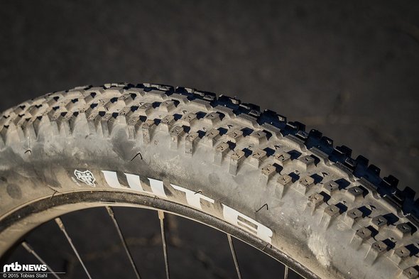

# Feines Profil soll dem Reifen auf harten Untergründen und Schnee oder Sand zu entsprechenden Fahreigenschaften verhelfen
2,8" breit bauen die WTB Trailblazer Reifen, die auf breiten 27,5" Felgen montiert werden
# 2,8" breit bauen die WTB Trailblazer Reifen, die auf breiten 27,5" Felgen montiert werden - so definiert sich die neue Größe 27,5" Plus (650b+), was sich dem Außendurchmesser in 29" annähert

Feine Tribals mit aus dem asiatischen Kulturraum übernommenen Designs zieren den Hauptrahmen
# Feine Tribals mit aus dem asiatischen Kulturraum übernommenen Designs zieren den Hauptrahmen

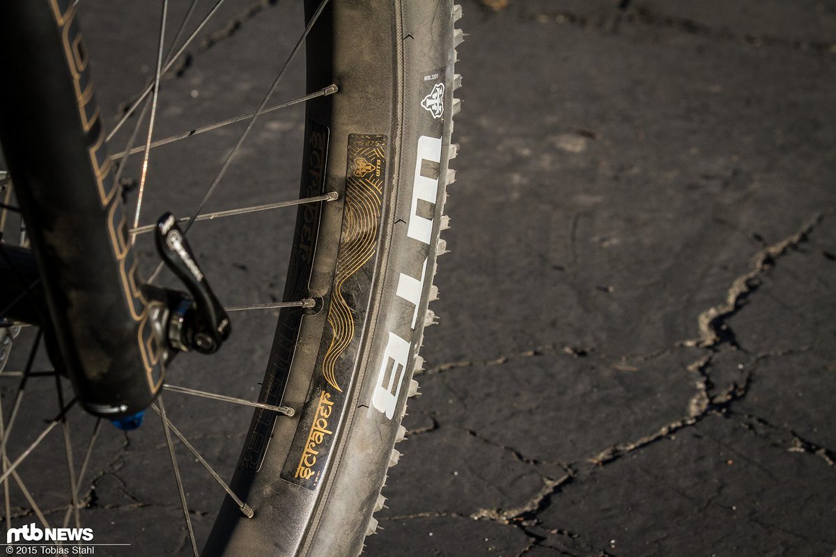

Doch kommen wir zu dem, was das Sherpa so besonders machen soll: seinen Laufräder
# Doch kommen wir zu dem, was das Sherpa so besonders machen soll: seinen Laufräder

Herzstück des Sherpa ist ein 29″ Rocky Mountain RSL Carbon-Rahmen, dem ein modifizierter Hinterbau verpasst wurde. Der Rahmen selbst ist bis auf die Lackierung absolut unverändert. Geometrieabweichungen setzten sich aus der Hinterbaumodifikation sowie der höher bauenden Gabel zusammen. Auf den bestehenden Element Carbon-Rahmen greift Rocky Mountain nicht zuletzt aus Kostengründen zurück, doch Sinn macht diese Multi-Use-Taktik allemal. Ein fetter 3″ x 27,5″ Plus-Reifen hat nur einen geringfügig anderen Außendurchmesser als ein breiter 2,25″ x 29″-Reifen. Das Entwicklungsziel, ein ebenso effizientes Handling zu erzielen wie bei einem 29er, sollte demnach durch die direkte Integration des 29″-Hauptrahmens bestens umzusetzen sein.
Um ausreichend Reifenfreiheit zu schaffen, wurde der Hinterbau im Bereich des Yoke stark ausgebaucht und schafft so Platz für bis zu 3″-Reifenbreite. Selbst ein Umwerfer ist möglich und so wird serienmäßig ein 2×10-Antrieb verbaut, was den Touren-Charakter des Bikes unterstreichen soll. Der Q-Faktor fällt am Sherpa jedoch minimal breiter aus als am 29″-Bruder Element. Um zwischen Kette und Reifen ausreichend Abstand zu schaffen, setzt Rocky Mountain auf eine Race Face Turbine Kurbel mit einer breiten Achse für 83-mm-Innenlager. Der Breitenunterschied zwischen BB92 Gehäusebreite und Achsbreite wird über Distanz-Spacer auf der Achse ausgeglichen.
Besondere Aufmerksamkeit hat der Hinterbau des neuen Sherpa verdient, wenngleich es hier auch keine Neuheit zu entdecken gibt. Doch gerade das macht die Sache erwähnenswert: Während ein Großteil der Fahrradhersteller bereits angekündigt hat, bei neuen „Plus“-Modellen auf den jüngst vorgestellten Boost 148-Standard umsteigen zu wollen, hält man bei Rocky Mountain an einer echten Standardisierung fest und vertraut weiterhin auf weit Verbreitetes. So misst die Hinterradnabe des Sherpa gängige 142 mm Breite und wird mit einer 12 mm-Steckachse im Rahmen gehalten.
Man sei diesen Schritt bewusst gegangen, um dem Käufer im Falle eines Defekts auf einer Tour die größtmögliche Chance auf Ersatzteile zu ermöglichen. 142 mm sei heutzutage so gängig, dass wohl jeder gut sortierte Fahrradladen die nötigen Ersatzteile parat liegen habe, so Alex Cogger zu diesem Thema. Auch in Sachen Lagerpunkte, Tretlager und Steuersatz besteht zwischen Element und Sherpa keinerlei Unterschied.
# An der Front arbeitet die neue Manitou Magnum Federgabel mit 120 mm Federweg - hier folgt in erster Fahreindruck in Kürze
# Die Version im Rocky Mountain Sherpa ist gegenüber der Aftermarket-Gabel deutlich abgespeckt und nur in Zug- und Druckstufe einstellbar
# Auf den sandigen Böden der Fort Ord Trails bei Monterey haben wir erstmals die Möglichkeit gehabt, mit dem Rocky Mountain Sherpa auf Tour zu gehen
