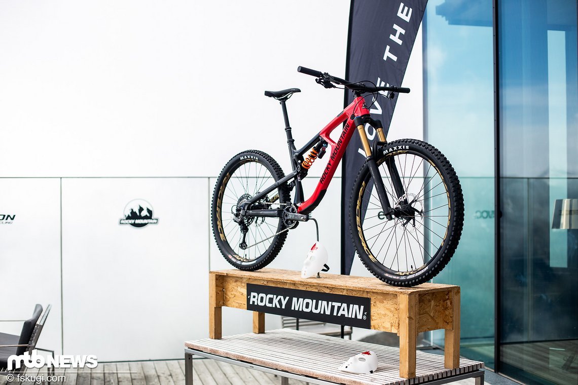

Rocky Mountain Slayer 2020 im Test: Ziemlich genau drei Jahre ist es her, dass Rocky Mountain sein traditionsreiches Modell Slayer rundum erneuert hat. Drei Jahre, in denen viel passiert ist und ein Trend unaufhaltbar war: Viel Federweg kombiniert mit dem Vormarsch der großen 29″-Laufräder. Nachdem das Rocky Mountain EWS-Rennteam schon länger auf dem 29″-Instinct unterwegs ist, war es nur eine Frage der Zeit, bis auch der große Bruder auf 29″-Räder gestellt wird. Heute ist zwar nicht Freitag der 13., sondern Dienstag der 13. – die Zeit für das neue Slayer ist trotzdem gekommen. Das Rad ist für 2020 in neuem Gewand zurück und sieht vielversprechend aus – wir konnten bereits vorab Infos sammeln und einen ersten Eindruck des neuen Enduro-Bikes gewinnen.

Rocky Mountain definiert für das Downhill-Bike Maiden und das Slayer eine eigene Kategorie: Big Mountain. Große Sprünge sowie schnelle und technische Abfahrten sollen das Steckenpferd dieser Klasse sein. Dazu sind die Räder mit ordentlich Federweg ausgestattet. Um die etwas kleineren Laufräder zu kompensieren, bekommt man an den 27,5″-Varianten satte 180 mm Federweg. Mit 170 mm geizt aber auch das groß bereifte Bike nicht mit Hub.
Bisher standen alle Modelle der Kategorie Big Mountain noch auf 27,5″-Laufrädern. Mit dem neuen Slayer 2020 ändert sich das jetzt: sowohl 27,5″ als auch 29″ sind möglich. Rocky Mountain geht hier aber keine Kompromisse ein. Für beide Laufradgrößen gibt es speziell konstruierte Rahmen. Am 27,5″-Modell gibt es vier Rahmengrößen von S bis XL, wer 29″ fahren will, wird erst ab M bedient. Auch hier ist bei XL aber Schluss.
Kompromisslos sieht auch die Ausstattung aus. An allen fünf Ausstattungsvarianten sorgen Shimano-Vierkolbenbremsen für die Verzögerung. Am Heck kontrolliert jeweils ein Stahlfeder-Dämpfer den Federweg, die Front ist mit Luftgabeln ausgestattet. Dem Einsatzbereich entsprechend, verbaut Rocky Mountain Maxxis-Reifen mit Double Down-Karkasse. Das C90-Topmodell kommt so in 29″-Konfiguration bei Rahmengröße M auf 15,4 kg, das A50-Bike in 29″ und M auf 16,8 kg. Wer lieber selbst aufbaut, kann auch den Rahmen einzeln erwerben – das Kit mit Fox DHX2 und SLS-Feder kostet mit 4.200 € aber gleich viel wie die teure Alu-Ausstattungsvariante. Das Rahmengewicht des 29″-Rahmen mit Dämpfer, allen Achsen, Kettenführung in Rahmengröße M, liegt bei 4,2 kg.
„Unsere ultimative Waffe ist für schnelles Biken und technische Abfahrten entworfen worden. So designt, dass man jeden Berggipfel erklimmen kann, aber dennoch Anlieger shredden, Gaps springen und einfach aggressiver fahren kann als je zuvor.“ – Rocky Mountain

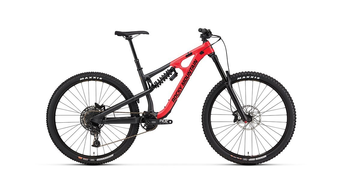

Geometrie
Wo 2019 noch XL drauf steht, würde 2020 L stehen – im Zuge der Modernisierung wachsen alle Rahmengrößen um ein gutes Stück. Mit kurzem Steuerrohr, bis zu 428 mm Reach und unter 600 mm Stack geht es am 27,5″ S-Rahmen los. Ab Rahmengröße M bekommt man dann die Wahl zwischen 29″ und 27,5″ – die Geometrie ähnelt sich trotz unterschiedlicher Laufradgrößen. So steigen die Reach-Werte für beide Varianten konstant an und liegen am Ende gerade oberhalb der 500 mm-Marke, wenn man das Rad in der steilen Einstellung fährt. Selbst in der steilen Einstellung liegt der Lenkwinkel aber unter 65° und ist schon recht flach. Tatsächlich steil ist der Sitzwinkel: Mit knappen 77° sollte sich eine sehr komfortable Sitzposition ergeben. Dem Einsatzbereich Richtung Bikepark entsprechend wurden die Sitzrohre sehr kurz gehalten – Platz für langhubige Vario-Stützen bleibt trotzdem.
Natürlich gibt es auch Unterschiede – naheliegend sind diese beim Stack, den Kettenstreben und der Tretlagerabsenkung. Bei den Stack-Werten überragt das 29er den kleinen Bruder um jeweils ca. 20 mm. Insgesamt fallen sie recht passend aus, die Front ist hoch genug, um keinen riesigen Spacerturm fahren zu müssen, erlaubt aber auch Fans von tiefen Lenkern etwas Spielraum nach unten. Bei der Kettenstrebenlänge hat man nicht in Richtung superkurz getrimmt, sondern ein angemessenes Maß gefunden: 429 – 431 mm am 27,5″-Rad und 441–443 mm am 29er lassen auf eine angenehme Balance schließen. Gemessen am Federweg ist das Tretlager recht tief. Wer das Rad primär als Enduro-Allrounder zum Selbsttreten verwenden will, kann das Tretlager aber dank Ride4-System auch ein gutes Stück anheben.
Wirft man das Slayer in einen Topf mit anderen Rädern dieser Kategorie, liegt es mitten in einem modernen Feld. Die Kanadier trauen sich zwar an inzwischen etablierte Werte, in die Extreme reißt man aber höchstens mit der Tretlagerabsenkung aus.
RahmengrößeMLXL
Ride4-Einstellungflachste Einstellungsteilste Einstellungflachste Einstellungsteilste Einstellungflachste Einstellungsteilste Einstellung
Sitzrohrlänge420 mm420 mm445 mm445 mm480 mm480 mm
Oberrohrlänge600 mm595 mm628 mm623 mm657 mm652 mm
Steuerrohrlänge95 mm95 mm110 mm110 mm125 mm125 mm
Lenkwinkel63.8°64.8°63.8°64.8°63.8°64.8°
Sitzwinkel75.8°76.8°75.8°76.8°75.8°76.8°
Kettenstrebenlänge443 mm441 mm443 mm441 mm443 mm441 mm
Tretlagerabsenkung34 mm18 mm34 mm18 mm34 mm18 mm
Radstand1220 mm1215 mm1249 mm1244 mm1286 mm1281 mm
Reach462 mm453 mm469 mm478 mm492 mm503 mm
Stack622 mm614 mm635 mm627 mm649 mm641 mm
Ein großer Schritt in die Moderne ist die neue Geometrie des Slayer
# Ein großer Schritt in die Moderne ist die neue Geometrie des Slayer - Längere Kettenstreben und Hauptrahmen, flach, tief – brauchbar für das, wofür es konzipiert wurde.
RahmengrößeSMLXL
Ride4-Einstellungflachste Einstellungsteilste Einstellungflachste Einstellungsteilste Einstellungflachste Einstellungsteilste Einstellungflachste Einstellungsteilste Einstellung
Sitzrohrlänge380 mm380 mm420 mm420 mm460 mm460 mm480 mm480 mm
Oberrohrlänge570 mm572 mm596 mm596 mm624 mm621 mm660 mm658 mm
Steuerrohrlänge90 mm90 mm95 mm95 mm110 mm110 mm125 mm125 mm
Lenkwinkel63.9°64.8°63.9°64.8°63.9°64.8°63.9°64.8°
Sitzwinkel75.4°76.3°75.4°76.3°75.4°76.3°75.4°76.3°
Kettenstrebenlänge431 mm429 mm431 mm429 mm431 mm429 mm431 mm429 mm
Tretlagerabsenkung18 mm6 mm18 mm6 mm18 mm6 mm18 mm6 mm
Radstand1180 mm1177 mm1205 mm1202 mm1234 mm1231 mm1273 mm1270 mm
Reach419 mm428 mm444 mm453 mm469 mm478 mm494 mm503 mm
Stack595 mm589 mm600 mm594 mm614 mm608 mm627 mm621 mm

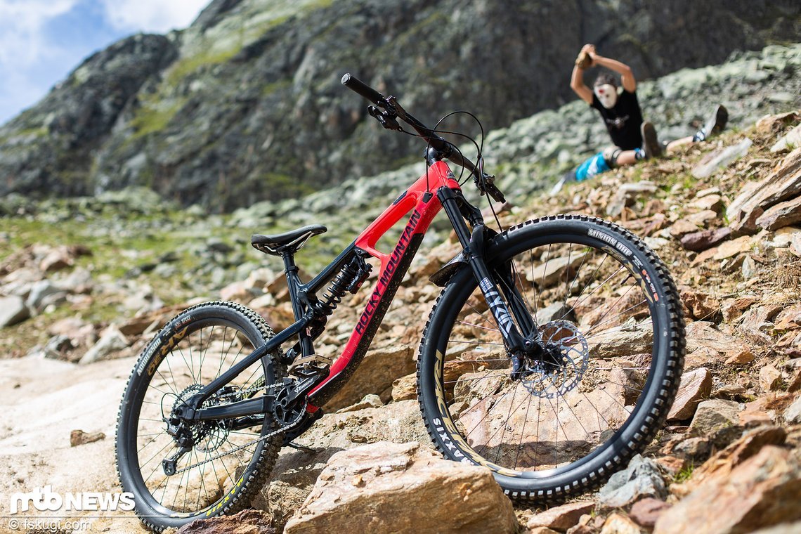

Im Detail
Das Rocky Mountain Slayer hat sich stark gewandelt. Vom senkrecht im Rahmen stehenden Dämpfer mit dicker Umlenkwippe, wurde es in seiner Designsprache stark an die kurzhubigeren Bikes der Kanadier angelehnt. Im Vergleich zum Altitude sind Ober- und Unterrohr aber noch durch eine dicke Strebe verbunden. Wer Rocky Mountains News aufmerksam verfolgt hat, dem wird eventuell eine gewisse Ähnlichkeit auffallen: Das für Wade Simmons gebaute Pipedream diente als einer der ersten Prototypen für das neue Rad, um die bewährte Kinematik mit der neuen Geometrie zu testen.
