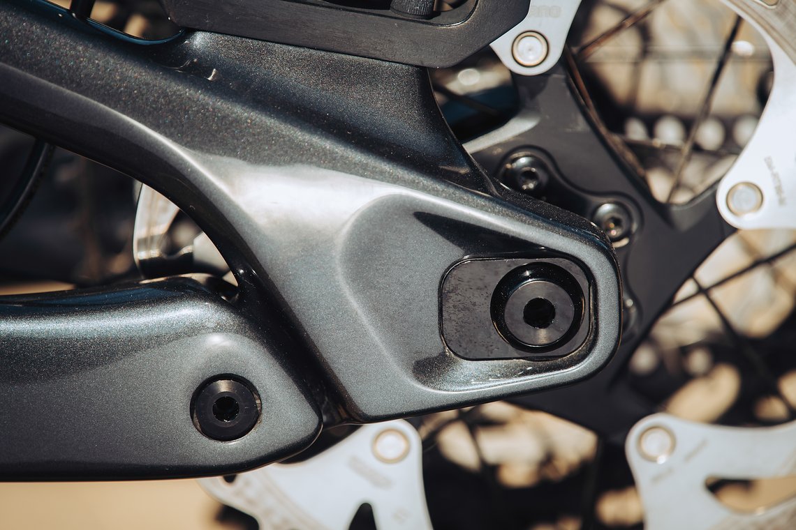

Verstellbare Kettenstrebenlänge
Ebenfalls neu für das Modelljahr 2023 sind die verstellbaren Kettenstreben. Hierzu wurde ein zusätzlicher Flip-Chip im Ausfallende des Hinterbaus integriert, welcher es erlaubt, die Länge des Hecks um 10 mm anzupassen.
Neu für 2023 sind die einstellbaren Kettenstreben per Flip-Chip
# Neu für 2023 sind die einstellbaren Kettenstreben per Flip-Chip – für die korrekte Bremssattel-Position muss nur der Adapter gedreht werden.

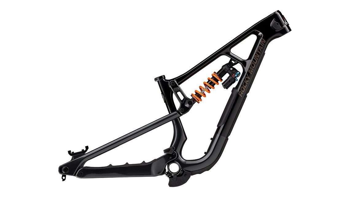

Für alle Custom-Bike Fans kann das Slayer in Form eines Rahmensets erworben werden. Für 4.700 € umfasst dieses Set den Carbonrahmen, einen Fox DHX2 Factory Dämpfer, eine OneUp Kettenführung und die obligatorische Steckachse.
Das Slayer Rahmenkit für 4.700 € …
# Das Slayer Rahmenkit für 4.700 € …
Kommt inklusive Fox DHX2 Factory Dämpfer und OneUp-Kettenführung.
# Kommt inklusive Fox DHX2 Factory Dämpfer und OneUp-Kettenführung.
