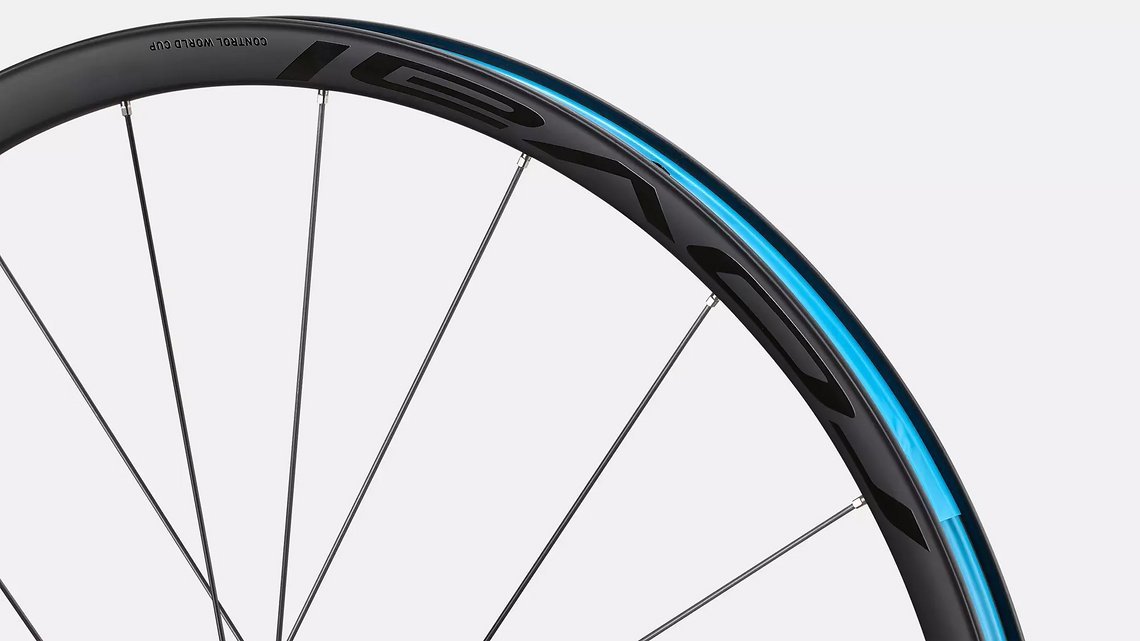

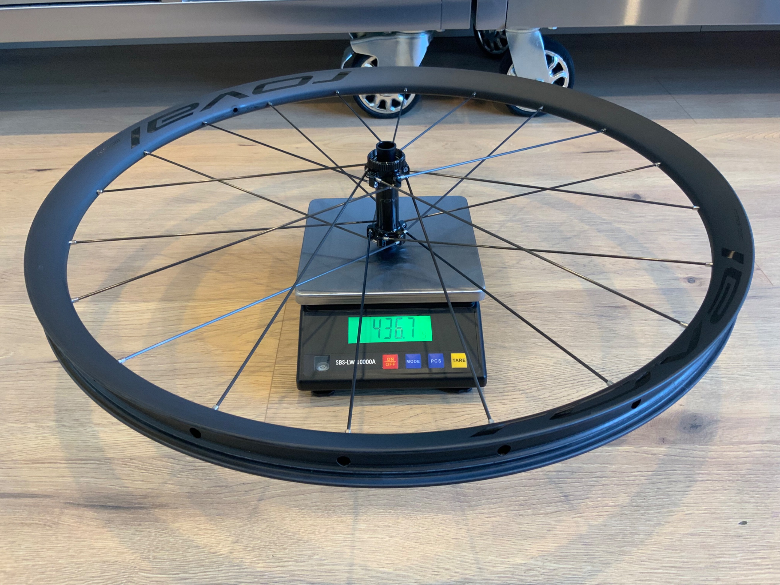

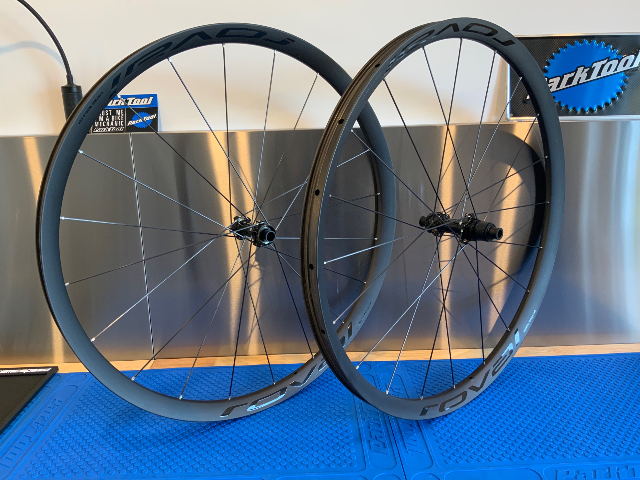

Der neue Roval Control World Cup richtet sich an Cross-Country-Fans, die auf der Suche nach Geschwindigkeit ohne Kompromisse sind – egal ob im Wettkampf oder in der Freizeit. Laut Specialized handelt es sich um die leichtesten XC-Laufräder der Welt, mit einem Gesamtgewicht von nur 998 g (inklusive Ventile und Felgenband). Verfügbar ist der Laufradsatz ausschließlich in 29″, wobei das Vorderrad 452 g und das Hinterrad 546 g auf die Waage bringen soll. Die Innenmaulweite beträgt 28,5 mm, und die Felgen setzen auf eine Carbon Clincher Mini Hooked Konstruktion. Verbaut werden Roval Low Flange Mountain Naben mit DT Swiss EXP-System (36 Rastpunkte, 10 Grad Eingriffswinkel) und keramischen Lagern, kombiniert mit Vonoa Carbonspeichen mit Titan-Endstücken. Preislich liegt das Vorderrad bei 1.225 €, für das Hinterrad werden 1.725 € fällig.

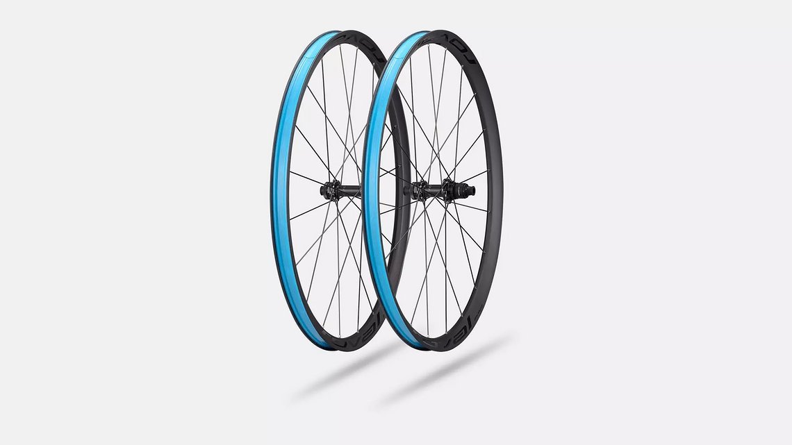

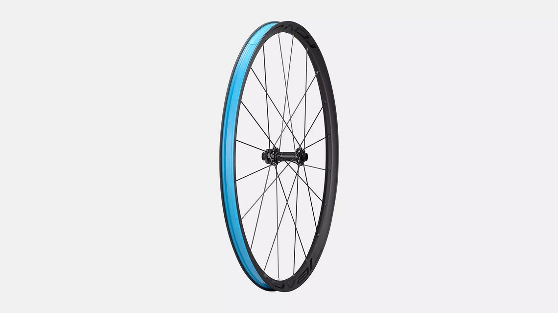

# Roval Control World Cup - mit dem neuen Laufradsatz präsentieren die US-Amerikaner ihren bisher leichtesten 29" XC-Laufradsatz. Das wird nicht günstig – das Vorderrad schlägt mit 1.225 € (UVP) zu Buche.

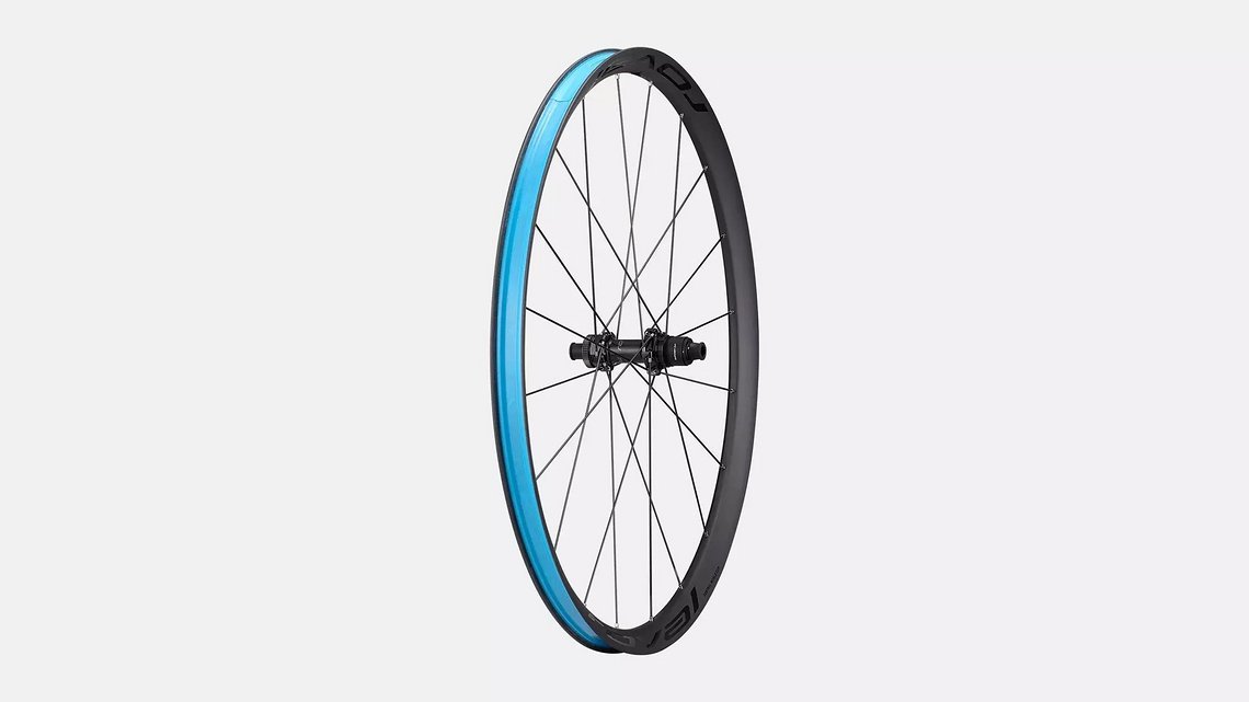

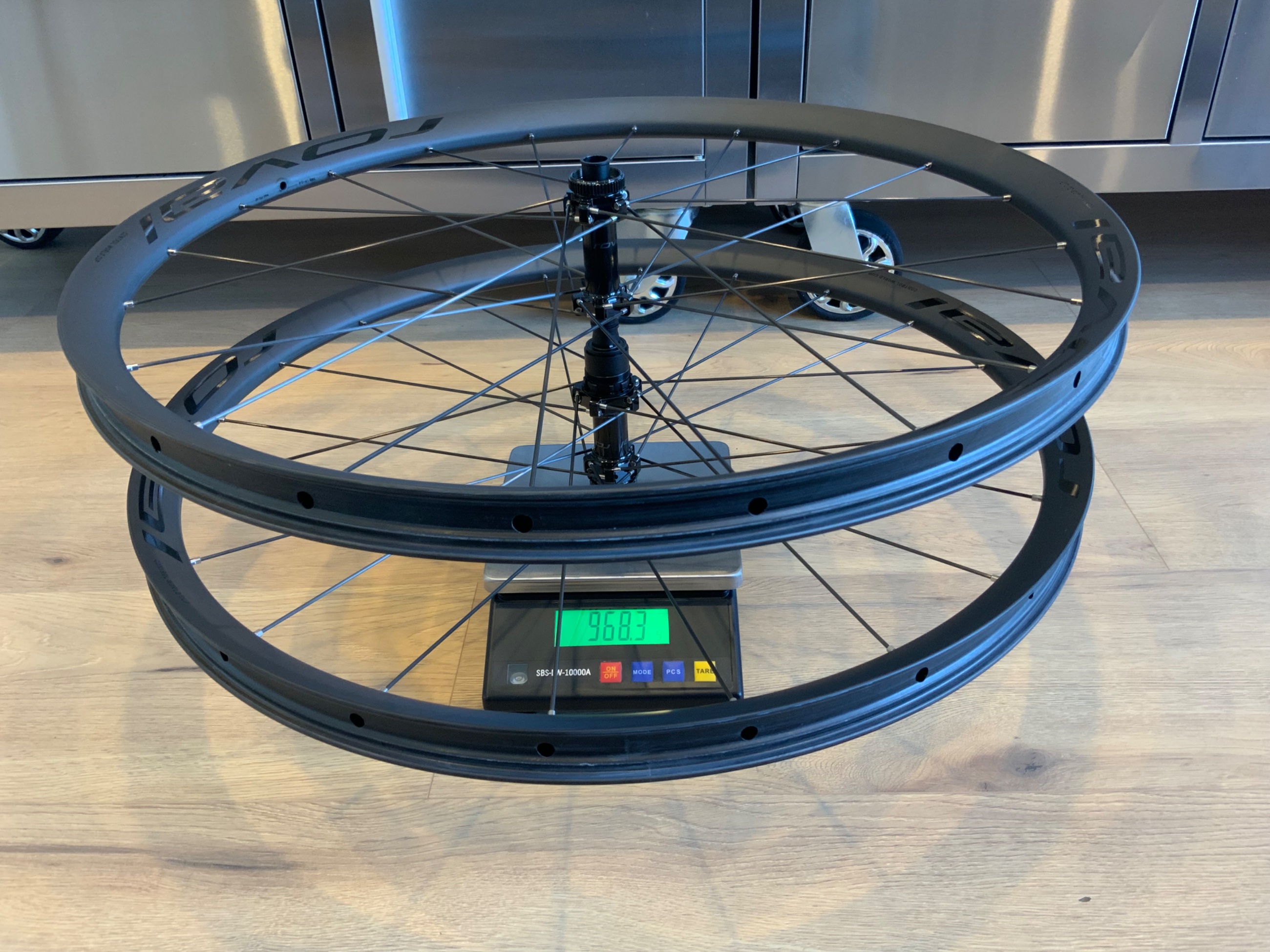

998 g Laufradsatz
# 998 g Laufradsatz - mit einem von 452 g für das Vorderrad und 546 g für das Hinterrad bleiben die US-Amerikaner – Toleranzen nicht berücksichtigt – knapp unter einem 1 kg. 1.725 € (UVP) werden für das Hinterrad fällig.

998 g Laufradsatz

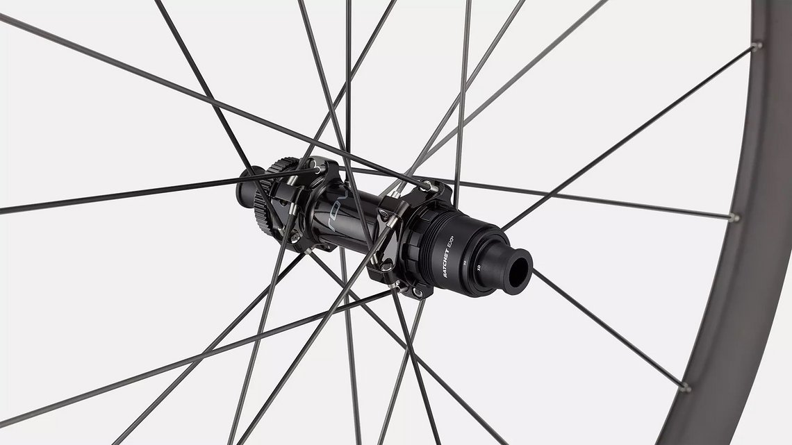

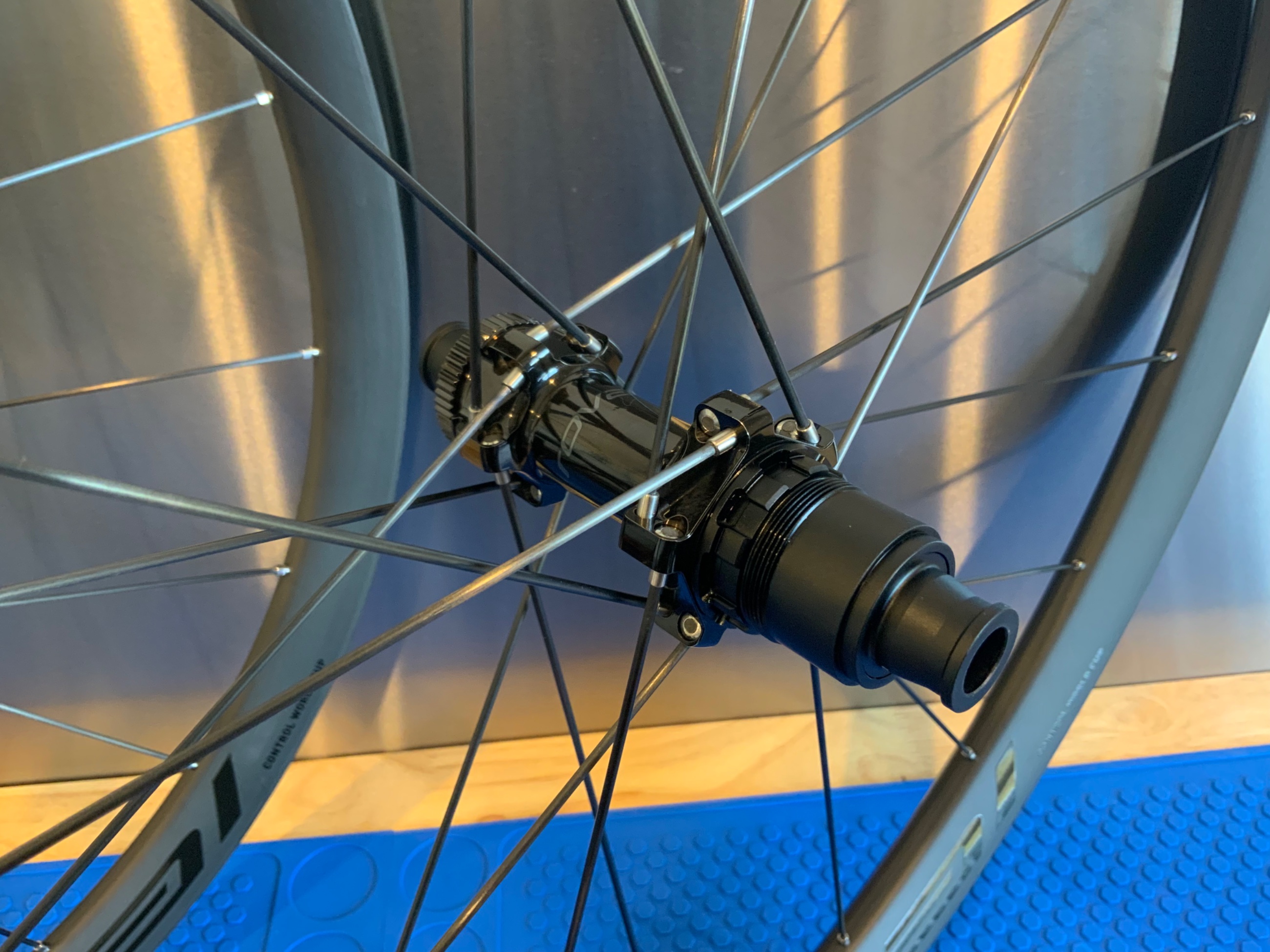

Hinten werkelt das bekannte EXP System mit Zahnscheiben.

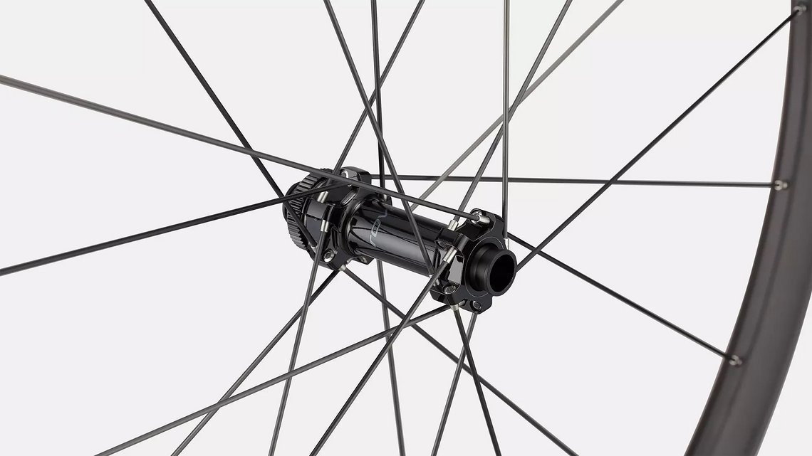

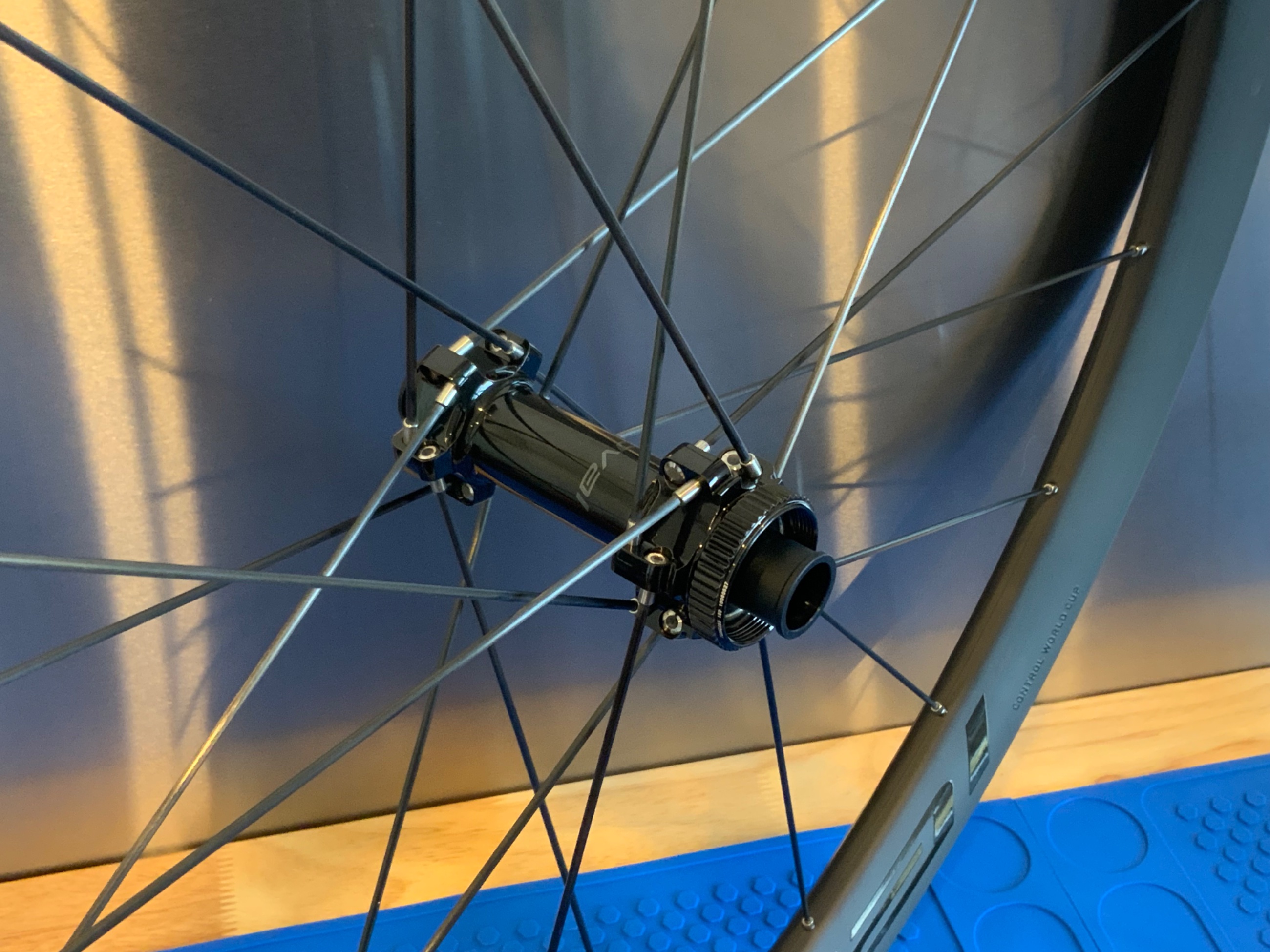

Bei den Naben wird auf DT Swiss 180 gesetzt, die allerdings mit einem anderen Label versehen worden sind.

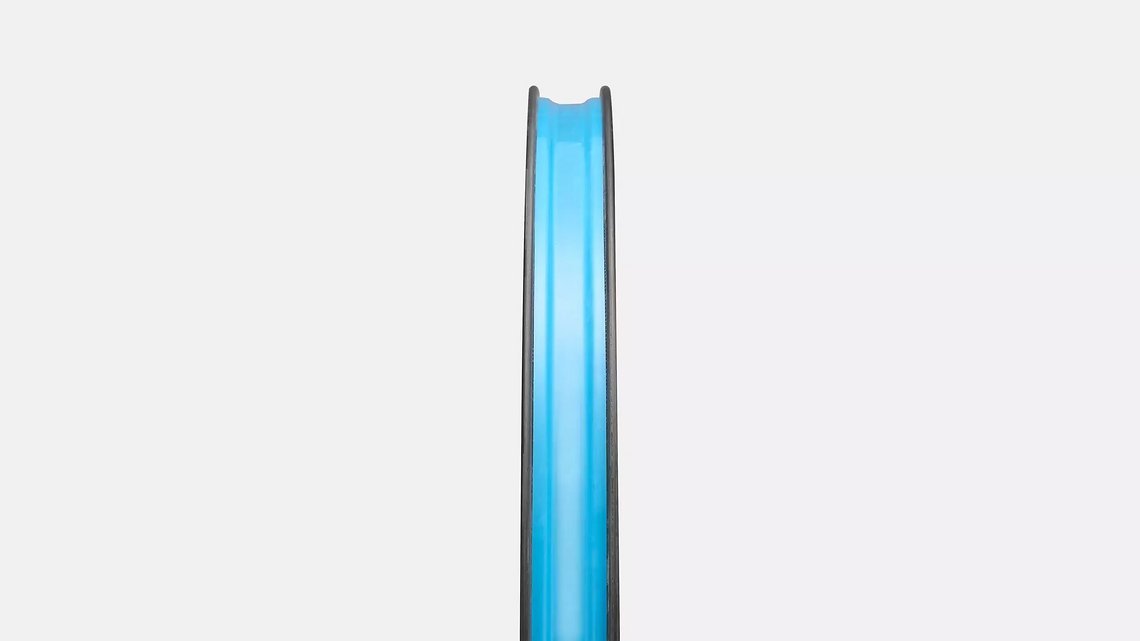

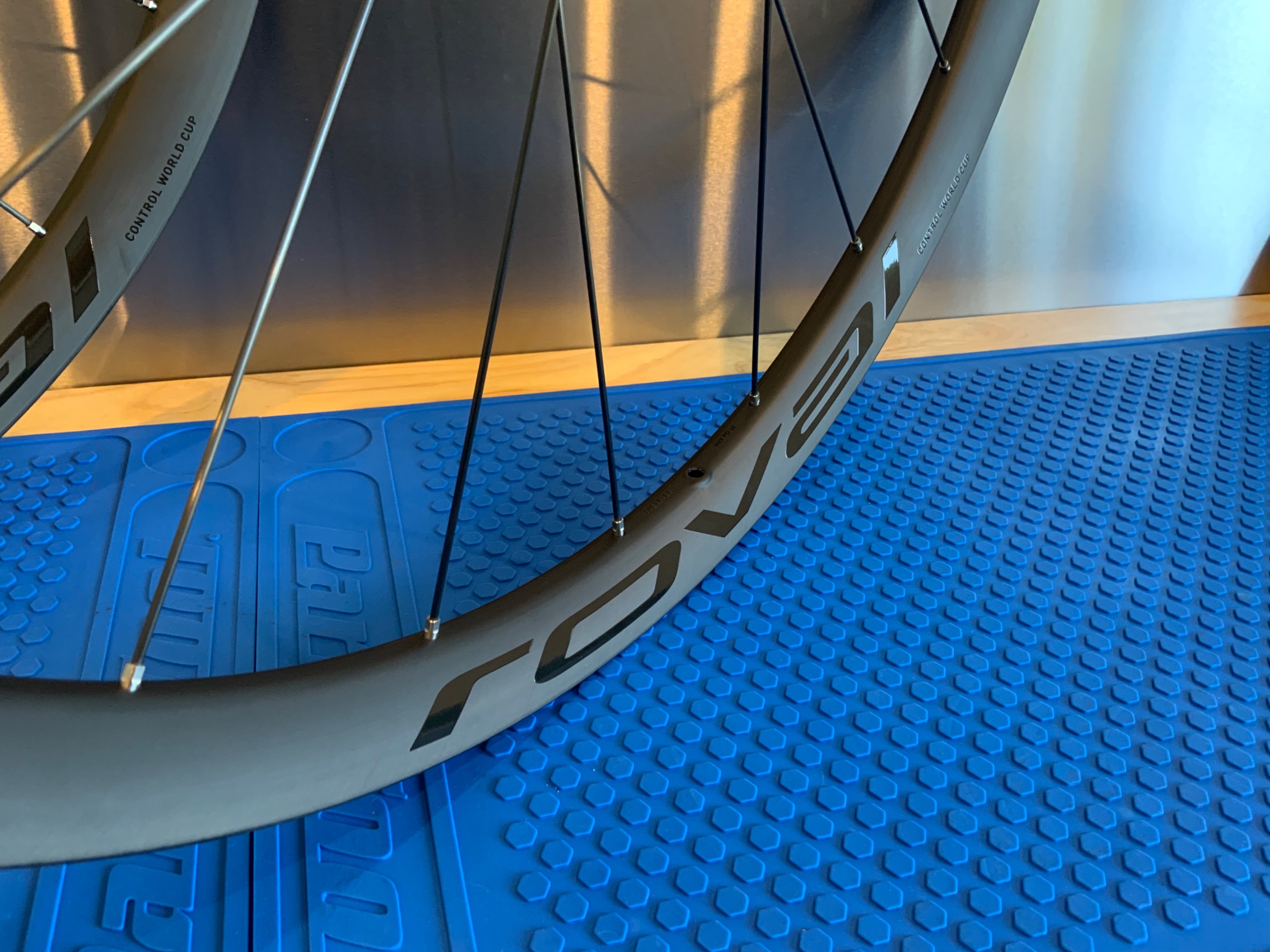

Besonders für Fahrer, die oft mit Reifenpannen kämpfen, soll der Roval Control World Cup spannend sein. Specialized betont, dass das 4 mm breite Felgenhorn – als „FlatStop“-Technologie beworben – die Gefahr von Durchschlägen deutlich reduziert. Zusätzlich sollen die Laufräder mit Reifeneinsätzen kompatibel sein, um noch mehr Schutz zu bieten. Für den Fall der Fälle wirbt der Hersteller mit einer lebenslangen Garantie.
Mit 4 mm breiten Felgenhörnern soll die Gefahr von Durchschlägen reduziert worden sein.
# Mit 4 mm breiten Felgenhörnern soll die Gefahr von Durchschlägen reduziert worden sein.
# Bei den Naben wird auf DT Swiss 180 gesetzt, die allerdings mit einem anderen Label versehen worden sind.
# Hinten werkelt das bekannte EXP System mit Zahnscheiben.

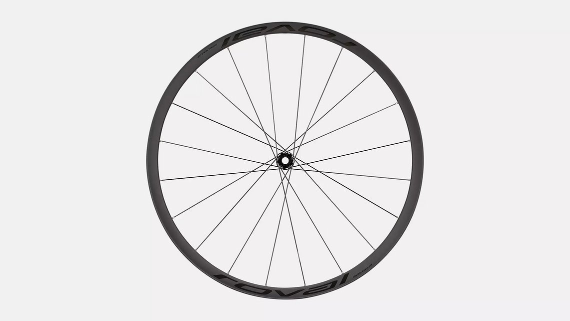

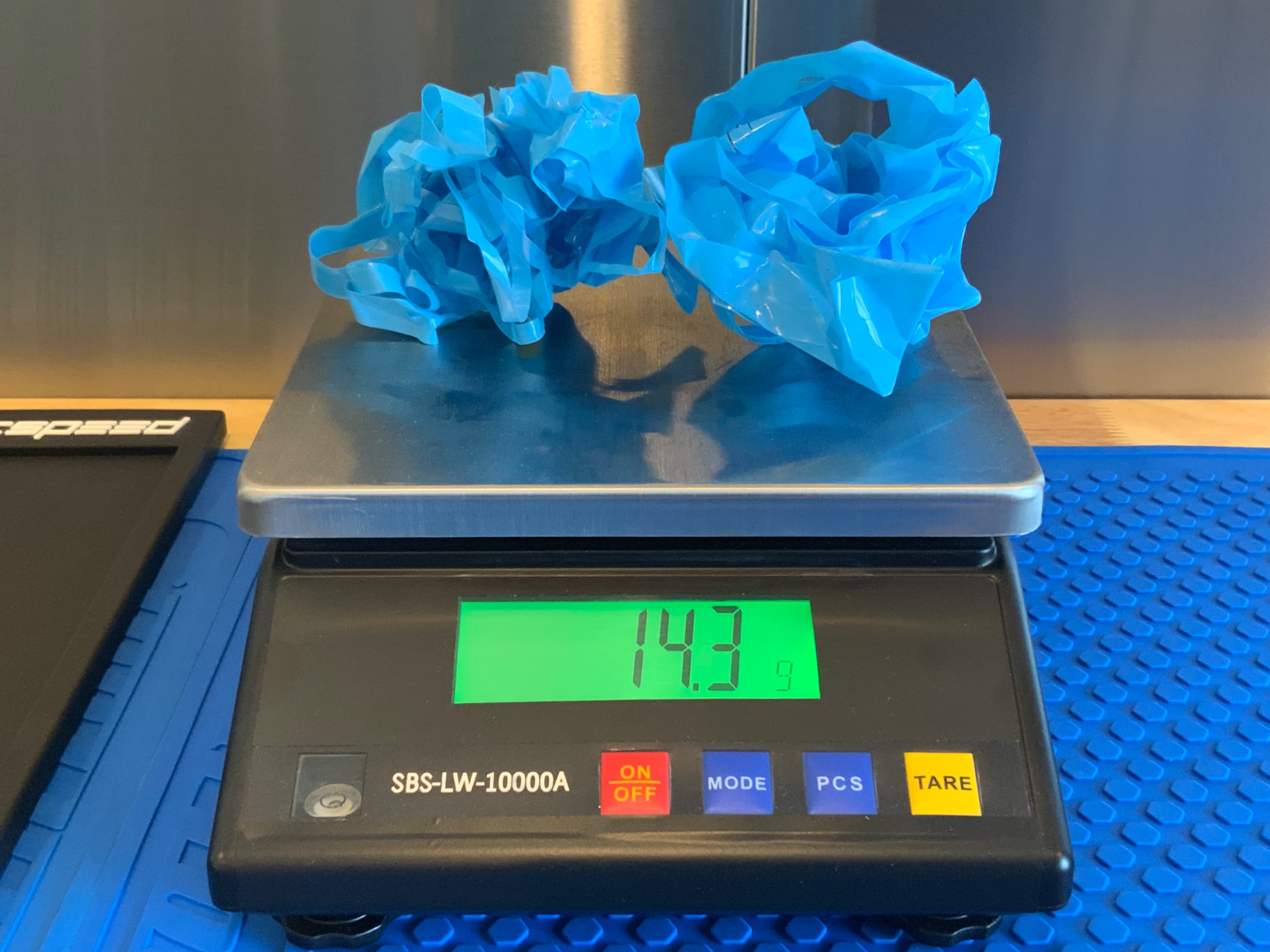

Das Highlight des Roval Control World Cup soll das federleichte Design sein: Mit nur 998 g setzt der Laufradsatz neue Maßstäbe im XC-Bereich. Die Felgen bestehen aus Carbon mit einer Mini Hooked Konstruktion, und Specialized gibt an, dass die optimierte Form 44 g einspart, ohne Kompromisse bei der Haltbarkeit einzugehen. Weitere Einsparungen von über 100 g wurden mittels der Vonoa Speichen erzielt, die mit nur 20 Stück pro Rad das Gewicht minimal halten sollen, während die asymmetrische Felgenform für eine gleichmäßige Speichenspannung sorgen soll. Die Laufräder sind Tubeless Ready und kommen mit einem 30-mm-Felgenband sowie 34-mm-Roval-Ventilen. Wer andere Ventile bevorzugt, kann laut Hersteller problemlos auf Standardmodelle umsteigen.

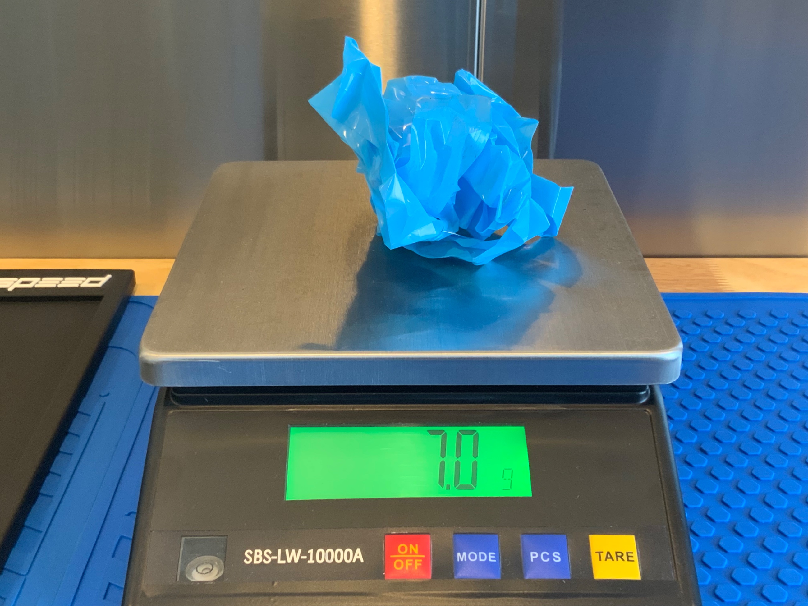

Auch das Felgenband wird in die Gewichts-Rechnung einbezogen.
# Auch das Felgenband wird in die Gewichts-Rechnung einbezogen.
