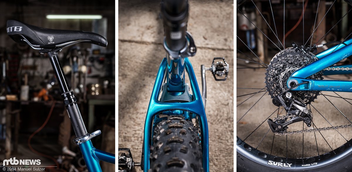

Die Ausstattung am Fatbike-Fully ist ebenso hochwertig, wie es der Ersteindruck vermittelt. Angetrieben wird das Rad über eine SRAM X01 Gruppe, die mit einer X1 Alu-Kurbel kombiniert ist. Passend zum Einsatzzweck stattet Salsa das Bike mit einer versenkbaren Rock Shox Reverb Sattelstütze aus. Das Fahrwerk setzt sich aus einem Rock Shox Monarch RT3 Dämpfer und einer Bluto RL Federgabel zusammen.
Da das Bucksaw lediglich für Reifen bis maximal 4″ Breite ausgelegt ist, reicht am Hinterbau eine Einbaubreite von 177 mm aus, um den breiten Reifen mit ausreichend Freiraum im Hinterbau zu platzieren. Umso mehr verwundert es, dass Salsa dennoch auf ein extrem breites dreiteiliges Tretlagergehäuse mit 121 mm Breite setzt. Die SRAM X1 Kurbel, die im PressFit-Innenlager montiert ist, kommt mit einem 30er Blatt. Somit sollten auch längere Anstiege kein Problem sein.

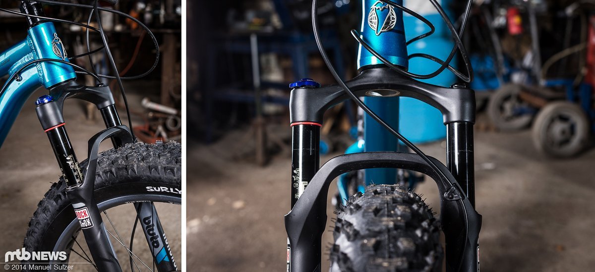

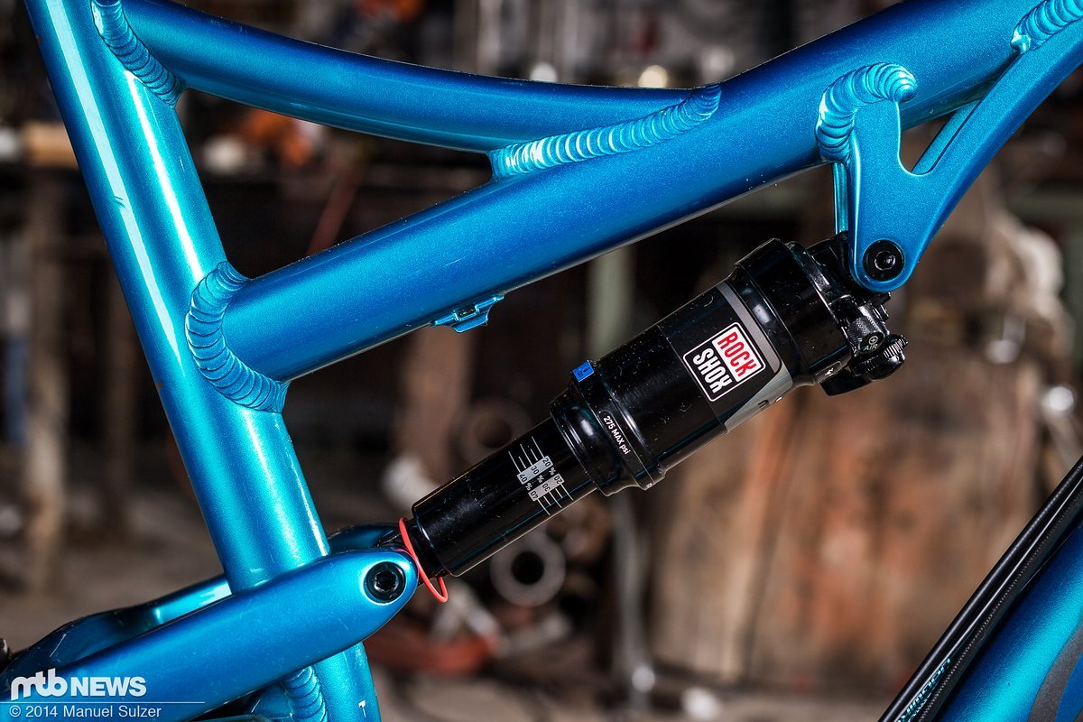

Rock Shox Fahrwerk
# Rock Shox Fahrwerk – Ein straff abgestimmter Rock Shox Monarch RT3 hält den Split Pivit-Hinterbau mit leicht progressiver Kennlinie in Schach.
Setup und andere Anpassungen
Es braucht nicht lang um festzustellen, dass die werksseitige Abstimmung des Dämpfers ziemlich straff ausfällt. Zudem zeichnet sich die Federkennlinie mit einer gemäßigten, aber spürbaren Progression ab, was wohl auch ein Grund dafür sein dürfte, warum sich trotz des überschaubaren Federwegs von 100 mm ein SAG von ca. 25% als ideal herausstellte. An der Gabel, deren Lockout nicht via Remote-Hebel, sondern über einen fein gerasterten Einstellhebel an der Gabelkrone zu justieren ist, gehen wir auf 15% SAG.

# Platz satt – Die Bluto ist für bis zu 4,8" breite Reifen ausgelegt, weshalb die dünne Gabel 150 mm breit baut.
