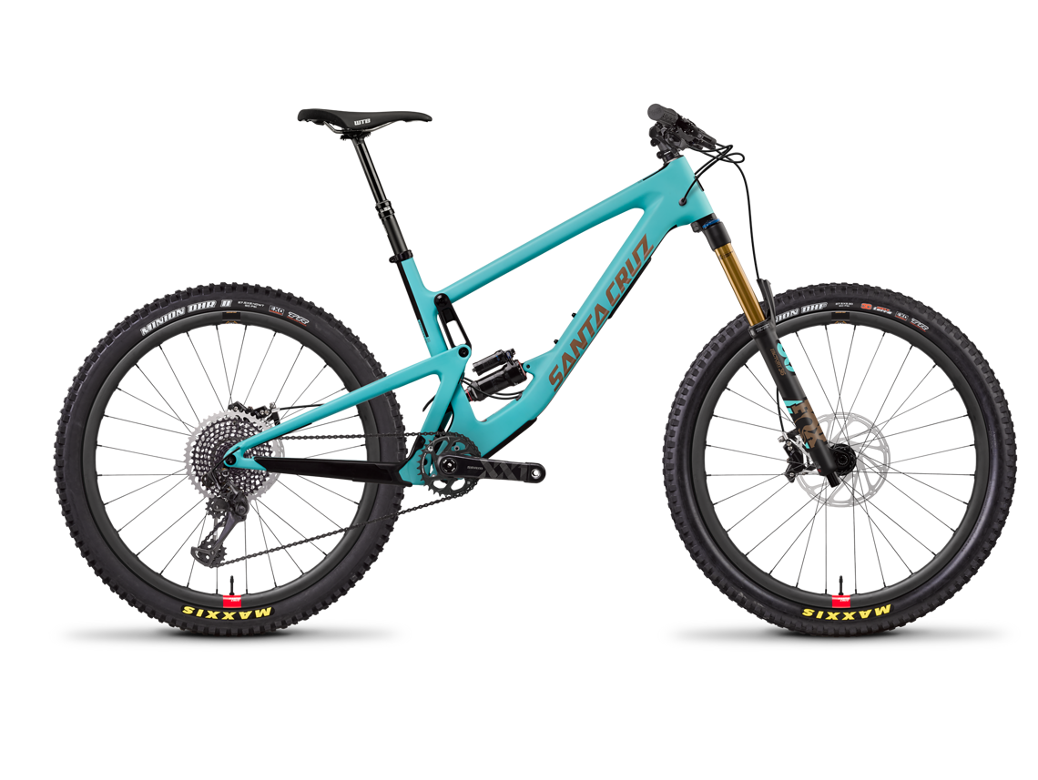

MY19 Bronson CC XX1 RSV Blue

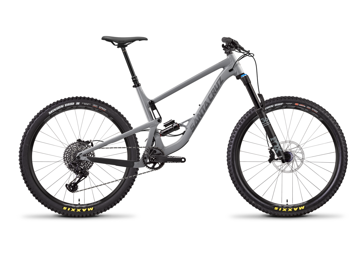

MY19 Bronson A S Grey
Fans von Aluminium werden sich über dieses Bronson freuen
Fans von Aluminium werden sich über dieses Bronson freuen - neben dem Rahmenset wird es auch zwei Komplettbikes aus dem bewährten Material geben.
