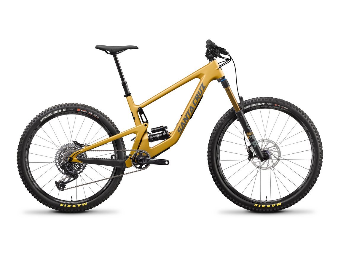

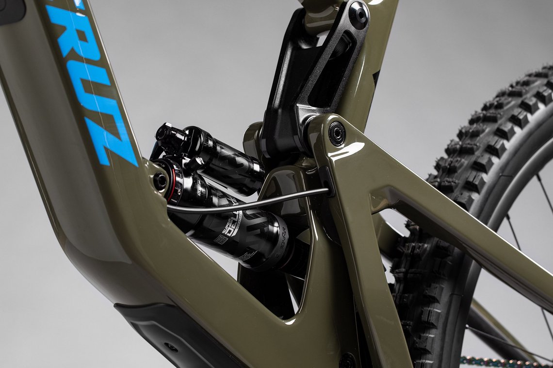

Bis auf das größere Vorderrad hat sich zumindest optisch auf den ersten Blick nicht viel verändert. Natürlich setzt das Bronson auch weiterhin auf den Santa Cruz-charakteristischen Lower VPP-Hinterbau, der allerdings nochmals optimiert wurde. Durch das Verbauen eines Dämpfers mit mehr Hub konnte das Übersetzungsverhältnis über den ganzen Federweg hinweg verringert werden, wodurch der Hinterbau noch kontrollierter arbeiten soll. Zudem wurde der Anti-Squat zugunsten von weniger Pedalkickback leicht abgesenkt.
Wie bei Santa Cruz üblich, wird auch das Bronson wahlweise mit C- oder dem etwas leichteren CC-Rahmen sowie in fünf Größen von XS bis XL angeboten. Stimmige Details wie das SRAM UDH-Schaltauge, das geschraubte Tretlager, die gelungene Zugführung und die lebenslange Garantie runden das Gesamtpaket ab. Preislich gehts bei rund 5.000 € los, das Ende der Fahnenstange markiert das 11.499 € teure Topmodell.

Santa Cruz bietet das neue Bronson in sieben verschiedenen Ausstattungsvarianten sowie als Rahmen-Set zum Kauf an. Dabei stehen Modelle mit SRAM- und Shimano-Antrieben sowie mit oder ohne Santa Cruz Reserve Carbon-Laufräder zur Auswahl. Das preiswerteste Bike im Bunde hört auf den Namen Bronson C R und schlägt mit knapp 5.000 € zu Buche, während man für das Topmodell 6.500 € mehr über die Ladentheke schieben muss.
PDF-Vorschaubild
PDF öffnen
Das Santa Cruz Bronson C R ist das preiswerteste Bike im Bunde und wechselt für rund 5.000 € den Besitzer.
# Das Santa Cruz Bronson C R ist das preiswerteste Bike im Bunde und wechselt für rund 5.000 € den Besitzer.
Preise Santa Cruz Bronson
  • Bronson C R 4.999 €
  • Bronson C S 5.999 €
  • Bronson C XT 6.799 €
  • Bronson C XT RSV 7.999 €
  • Bronson CC X01 7.999 €
  • Bronson CC X01 AXS RSV 9.999 €
  • Bronson CC XX1 AXS RSV 11.499 €
