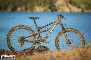

Santa Cruz Hightower CC in XL
# Santa Cruz Hightower CC in XL

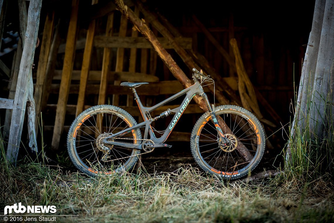

Santa Cruz Hightower: Die Details im Überblick
  • Variable Laufrad/Reifengröße von 29 Zoll oder 650+
  • 135 mm VPP Hinterbau
  • 29 Zoll mit 140 mm Federweg an der Front
  • 650+ mit 150 mm Federweg an der Front
  • Auf Laufradgröße anpassbare Geometrie via Flipchip
  • Reach 475 mm, Tretlagerabsenkung 33 mm, Lenkwinkel 67° (XL mit 29 Zoll)
  • Größen: M, L, XL
  • Interne Zugführung für Schaltzug und Sattelstütze, externe Bremsleitung
  • ISCG 05 Standard
  • Integrierter Schlagschutz am Unterrohr und auf der Kettenstrebe
  • Preis Komplettbike: ab 4500 $ (Hightower C S)
  • Preis Frameset: 2899 $ (Rahmen und Dämpfer)

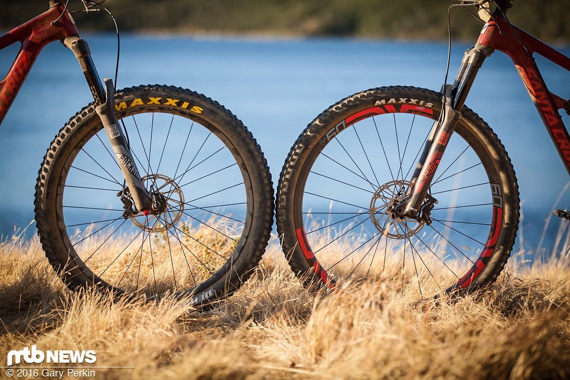

Nah dran aber doch unterschiedlich - zwei Laufradvarianten in einem Bike
# Nah dran aber doch unterschiedlich - zwei Laufradvarianten in einem Bike

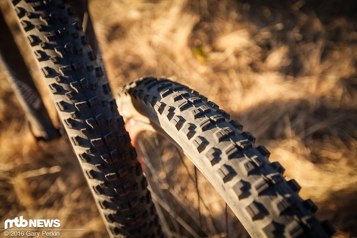

Dick oder dünn, das ist hier die Frage
# Dick oder dünn, das ist hier die Frage
Rein vom Umfang schenken sie sich nicht viel
# Rein vom Umfang schenken sie sich nicht viel

Wo steht aber nun der Hightower in der Santa Cruz Produktpalette? Kurzgefasst: Ein Bronson mit größeren Laufrädern beziehungsweise dickeren Reifen.

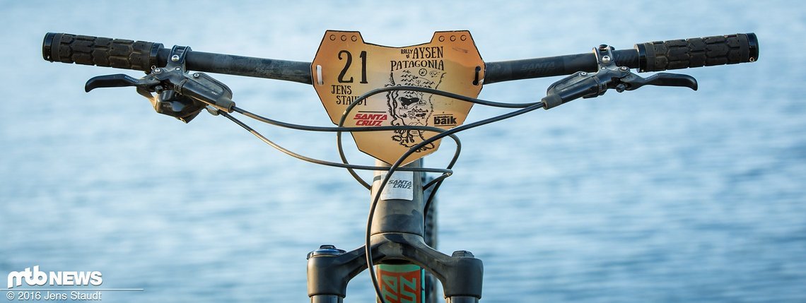

Der Lenker kommt von Santa Cruz und...
# Der Lenker kommt von Santa Cruz und...

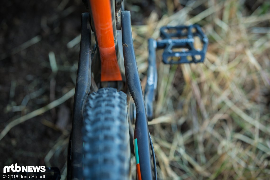

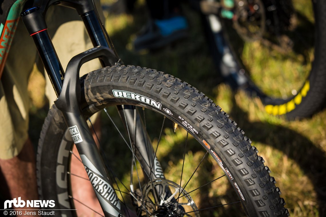

Insbesondere bei 29 Zoll proftiert man von guter Reifenfreiheit
# Insbesondere bei 29 Zoll proftiert man von guter Reifenfreiheit

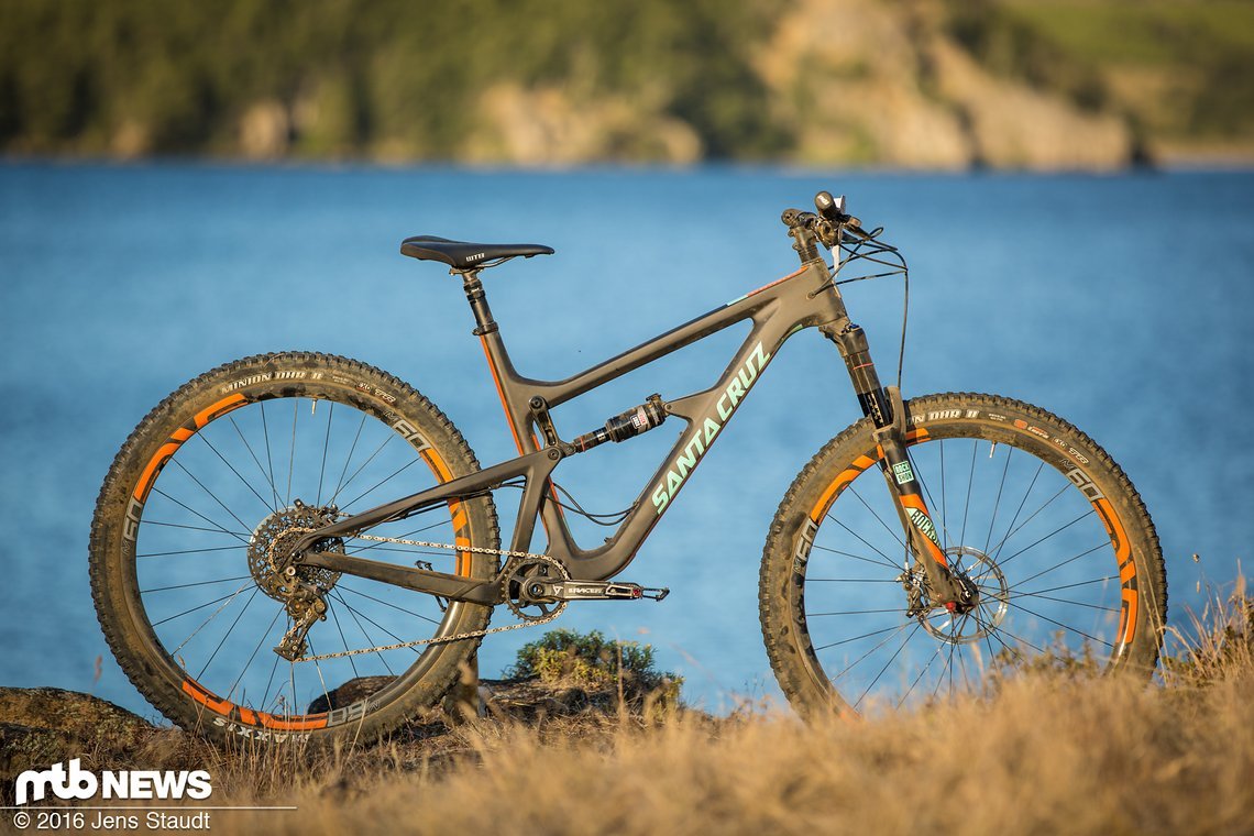

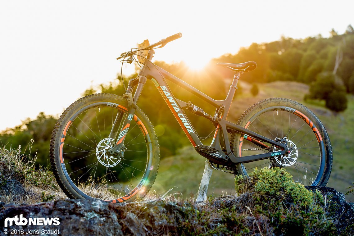

Santa Cruz Hightower – der erste Eindruck
Rein optisch fügt sich der Santa Cruz Hightower wunderbar in die restliche Produktpalette von Santa Cruz ein. Alle Dekore folgen dem gleichen Prinzip und obgleich die Farben recht markant gewählt sind, wirken die Bikes angenehm aufgeräumt. Gabel und Felgendekore, insbesondere bei der ENVE Version, fügen sich ins restliche Farbschema ein. Bis auf den Bremszug verlaufen die restlichen Kabel im Rahmen, angenehm bei einer Wartung oder dem Tausch der hinteren Bremse. Aufgrund des „kleinsten“ Reach-Wertes von 430 mm bei Größe M wirken die großen Laufräder, aber auch die dickeren Reifen, nicht unpassend und auch die Sitzrohrlänge fällt angenehm kurz aus (490 bei XL).

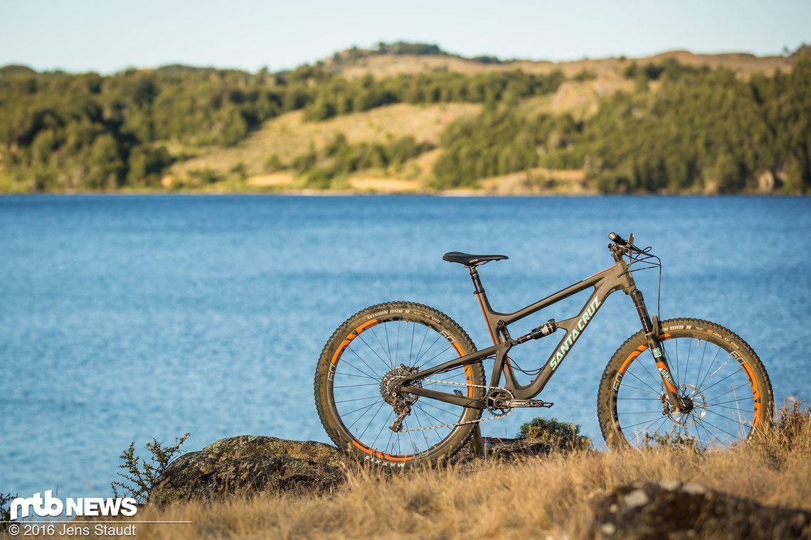

490er Sitzrohr am XL sorgt für wirklich gute Bewegungsfreiheit
# 490er Sitzrohr am XL sorgt für wirklich gute Bewegungsfreiheit

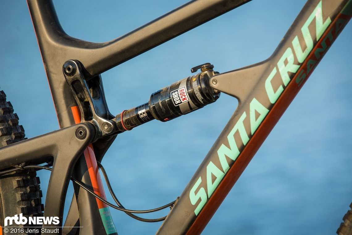

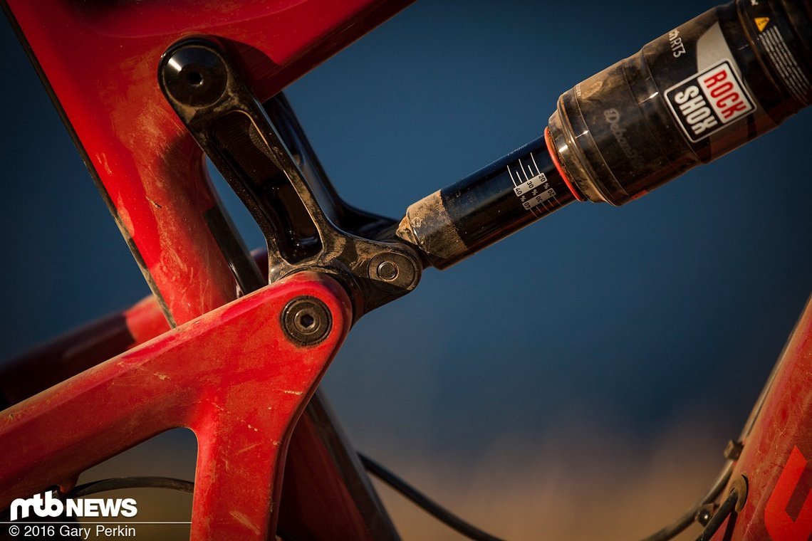

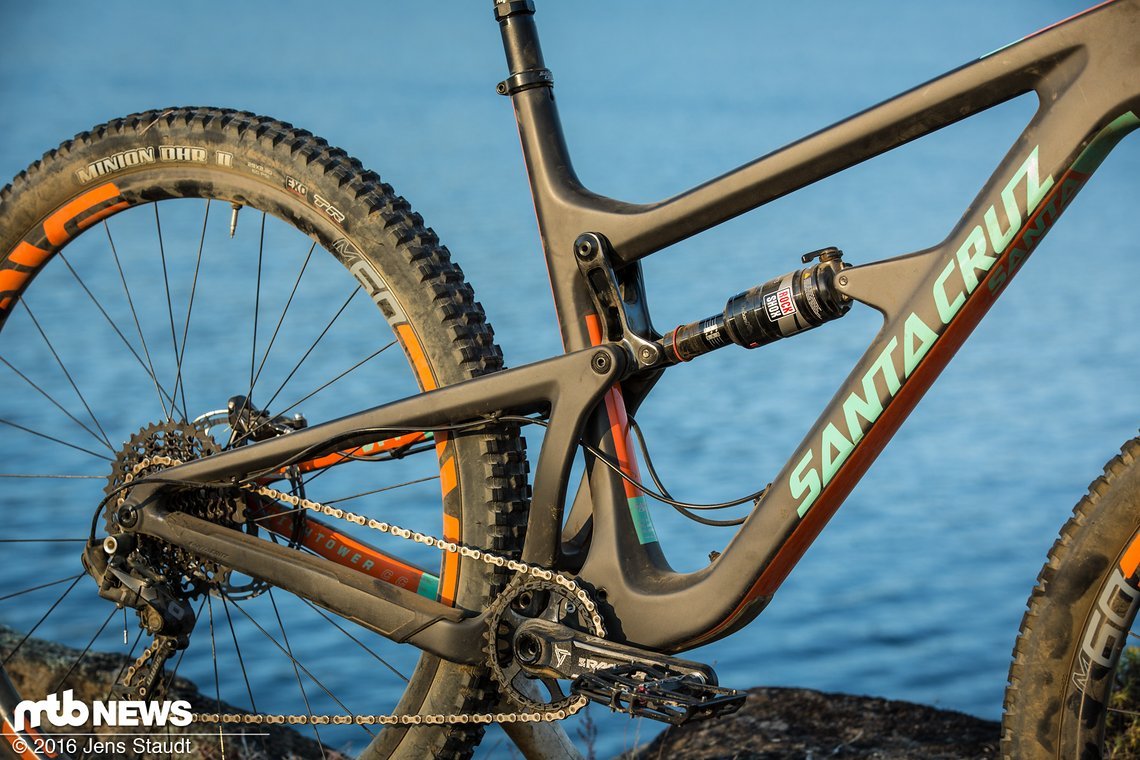

Der VPP Hinterbau sorgt mit seinem einheitlichen Look für eine klar ersichtliche Verwandtschaft zwischen den SC Modellen
# Der VPP Hinterbau sorgt mit seinem einheitlichen Look für eine klar ersichtliche Verwandtschaft zwischen den SC Modellen

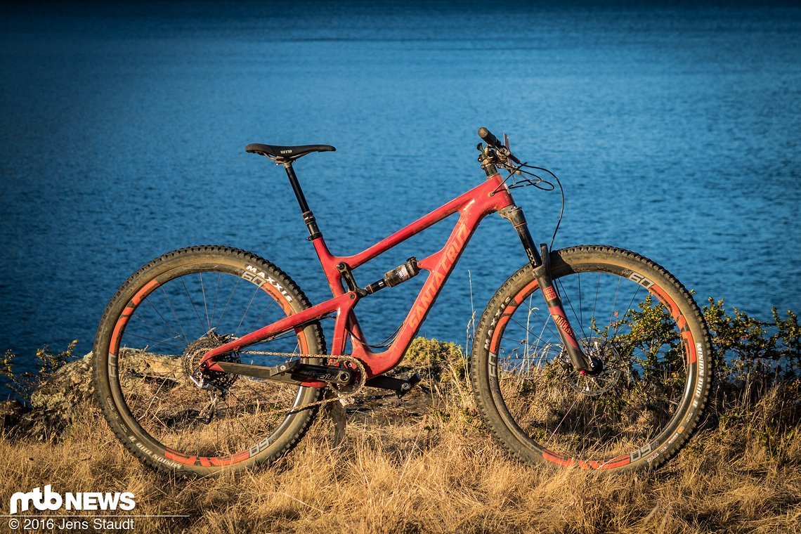

Alternativ gibts den großen Turm auch in lautem Rot
# Alternativ gibts den großen Turm auch in lautem Rot

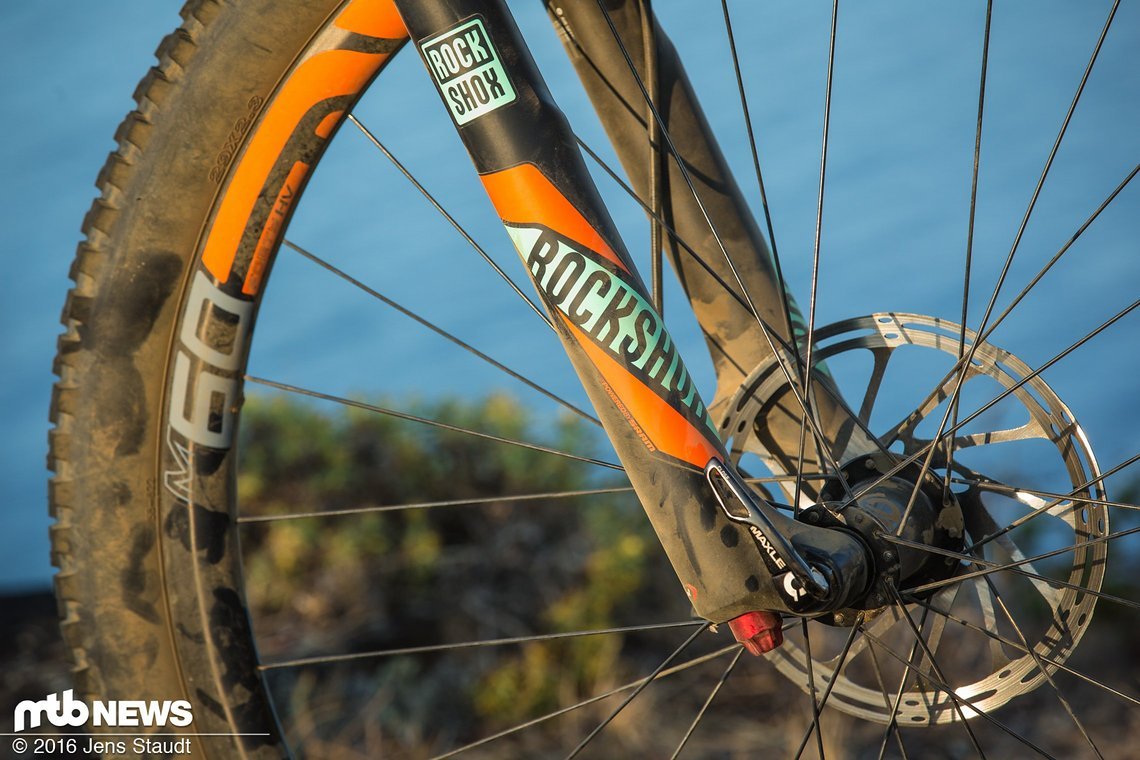

Bei allen Modellversionen setzt man beim Hightower konsequent auf Federelemente aus dem Hause RockShox. Bei den beiden Topmodellen in der CC (Classic Carbon)-Version finden sich der Monarch RT3 Dämpfer, bei den C Rahmen der Monarch RT. Wer mag, kann auch einen Dämpfer mit Ausgleichsbehälter montieren (bis hin zu einem Vivid Air oder FOX Float X2) und behält dennoch die Option auf eine Trinkflasche im Rahmen.

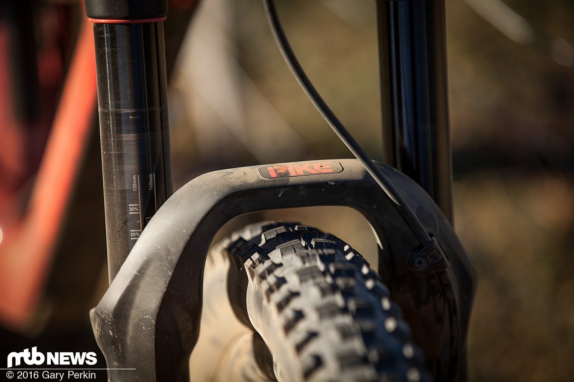

An der Front arbeitet eine bewährte RockShox Pike RCT3 bei CC und eine RockShox Pike RC bei C Rahmen – jeweils in SoloAir Variante – um das Fahrwerk zu komplettieren.

Pike RCT3 mit 140 mm an der Front
# Pike RCT3 mit 140 mm an der Front

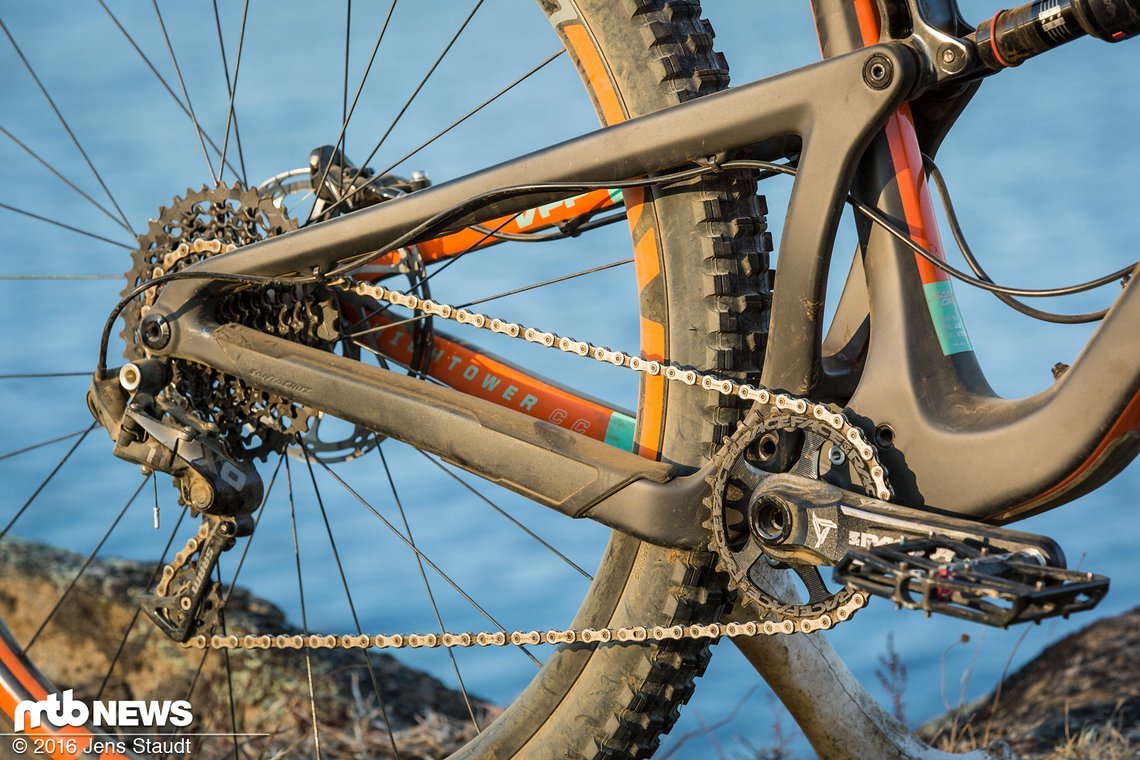

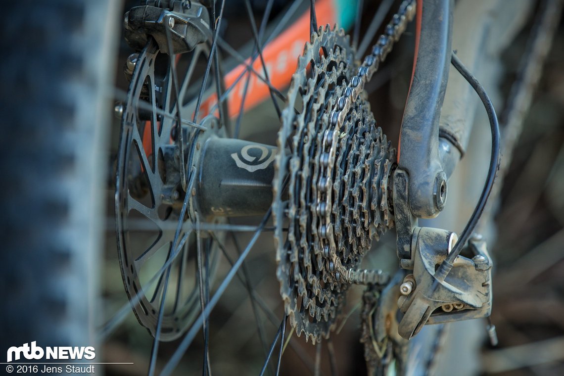

Einzig die Kettenblattgröße wunderte mich. 30 Zähne bei einem 29er sind eigentlich nicht hart zu treten (Santa Cruz bietet am Hightower auch keine Option auf 2-fach), aber warum tat ich mir dann so schwer? Zum einen sind die Reifen (Maxxis Minion DHR II in 2.3) nicht von der leichtgängigsten Sorte, aber der eigentliche Grund war der Boden. Zum einen sehr trocken, zum anderen teilweise extrem nachgiebig, hatte man das Gefühl, durch „Brei“ anstatt durch tiefes Pulver zu fahren. Sicher keine Bedinungen, die auf unsere Breitengrade zutreffen, aber dennoch hätte ich hier gerne auf ein kleineres Kettenblatt gewechselt, um entspannter oben anzukommen.
Hier zeigte sich in der Gruppe durchaus ein Vorteil für die Fahrer, die auf der 650+ Variante unterwegs waren. Von den Bedingungen weniger beeindruckt, sanken die Pummelreifen nicht so stark ein und deren Nutzer mussten sich weniger durch als über den Sand wühlen. Hierzu wie bereits angekündigt in einigen Wochen mehr.

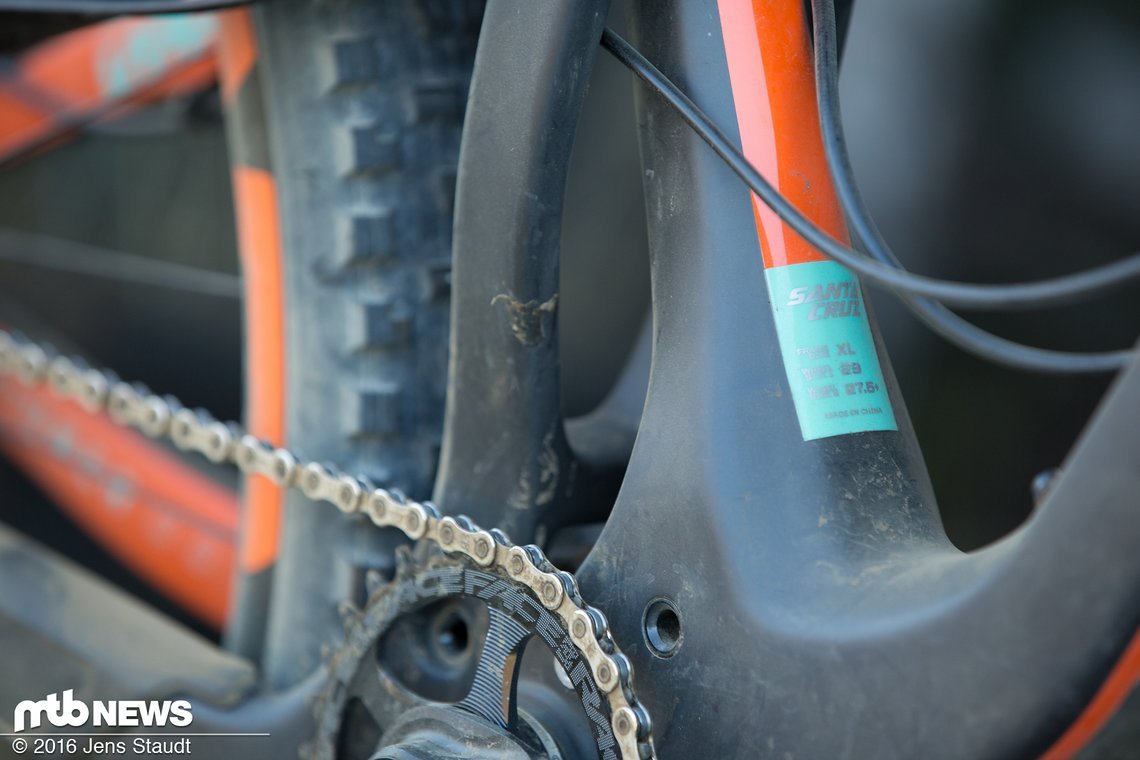

Umwerfermontage? Nicht möglich - dafür gibts 435er Kettenstreben
# Umwerfermontage? Nicht möglich - dafür gibts 435er Kettenstreben
1x11 muss reichen
# 1x11 muss reichen – Der zäh laufende Boden in Patagonien machte das 30er Blatt zu einer Konditionsprobe

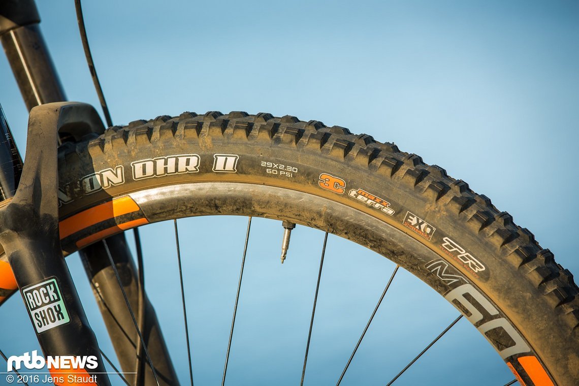

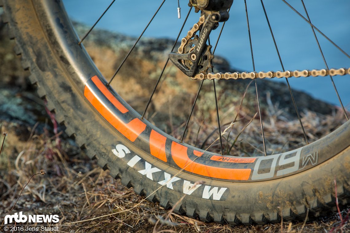

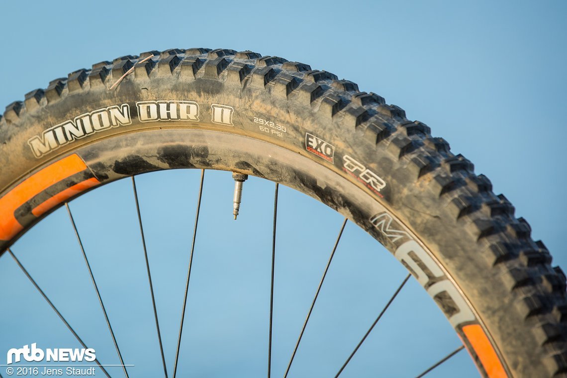

26 mm Innenweite an den Enve 60 HV sorgten zusammen mit den eher niedrig bauenden 2.3er Maxxis Minion DHR II mit ihrer recht soliden Karkasse dafür, dass ich meinen Luftdruck auf 1,8 bar an der Front und 1,9 am Heck senken konnte, ohne jemals das Gefühl von walkenden Reifen zu haben.
Bei hohen Geschwindigkeiten profitierte man von der guten Balance des Bikes
# Bei hohen Geschwindigkeiten profitierte man von der guten Balance des Bikes
Minion DHR II 29x2,3 3C maxxterra EXO TR
# Minion DHR II 29x2,3 3C maxxterra EXO TR – Nicht nur die vermutlich längste Produktbeschreibung der Welt sondern auch ein sehr solider Reifen für die Bedingungen in Patagonien.

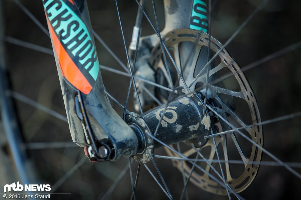

180er Scheiben an Front und Heck waren etwas unterdimensioniert
# 180er Scheiben an Front und Heck waren etwas unterdimensioniert
Boost bedeutet an der Gabel ein größerer Abstand der Standrohre
# Boost bedeutet an der Gabel ein größerer Abstand der Standrohre – 29 Zoll kommt mit einer 140 mm und 650+ mit einer 150 mm Pike an der Front
