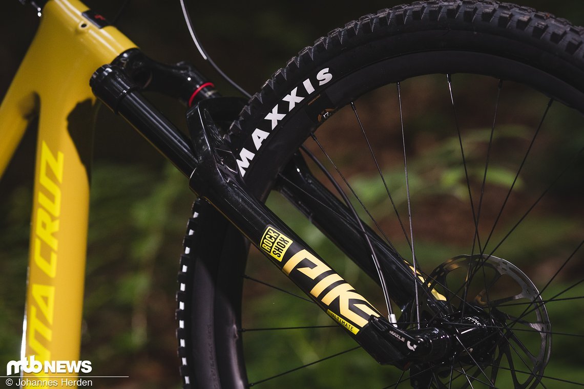

Eine RockShox Pike Ultimate komplettiert die Dämpfung am Topmodell.
# Eine RockShox Pike Ultimate komplettiert die Dämpfung am Topmodell.
