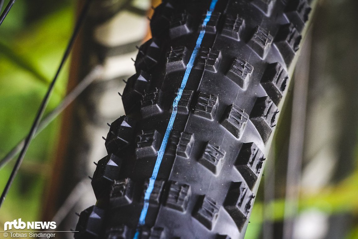

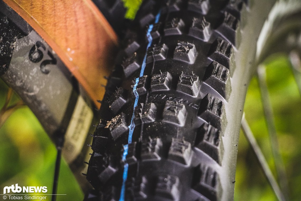

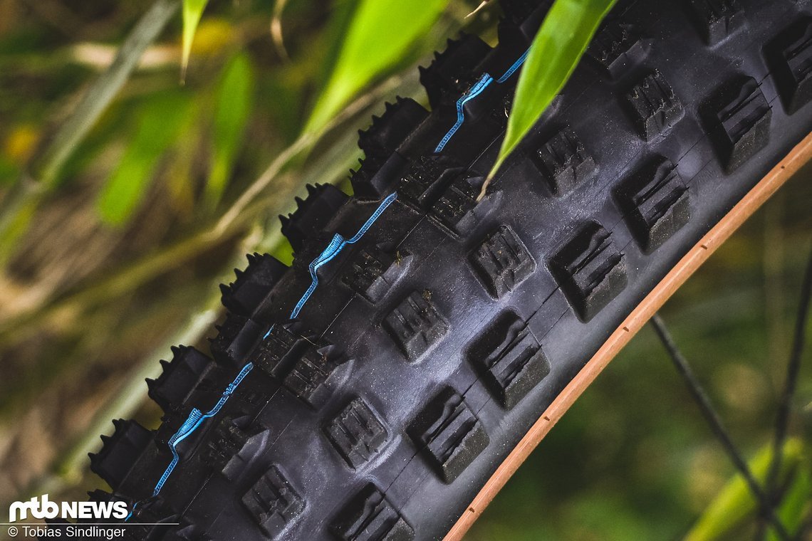

Die geringe Profiltiefe und die angeschrägten Mittelstollen sorgen für einen niedrigen Rollwiderstand

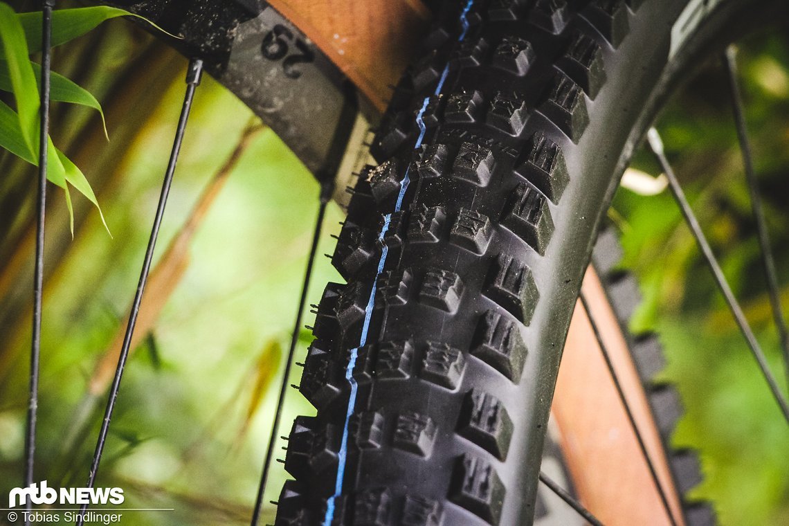

Großzügig abgestützte Seitenstollen sind für den Kurven-Grip zuständig.

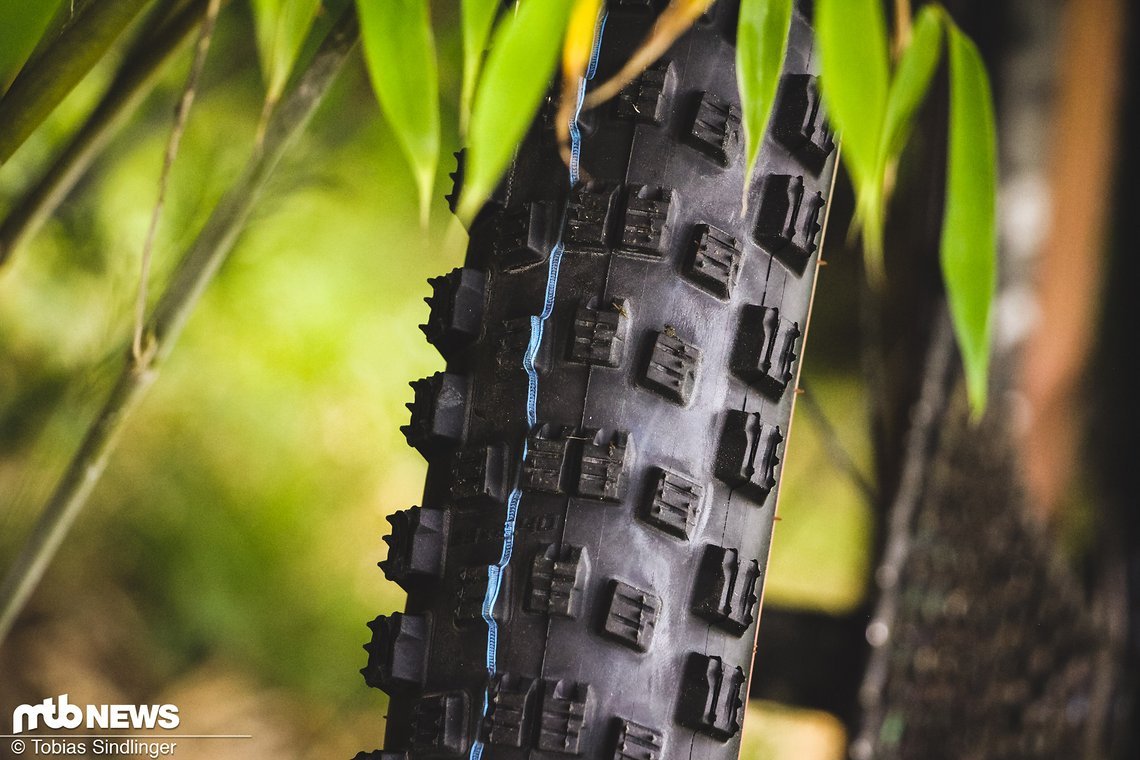

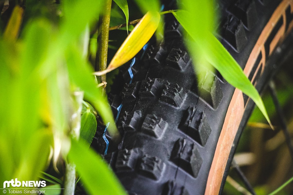

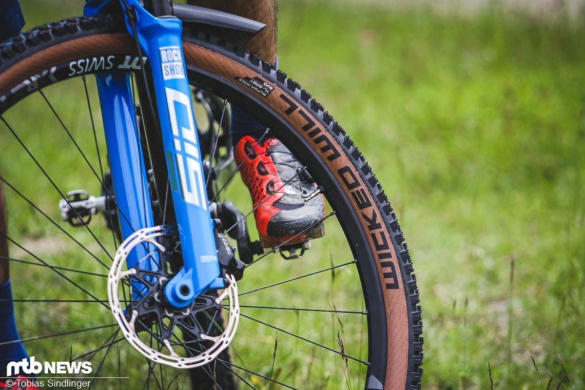

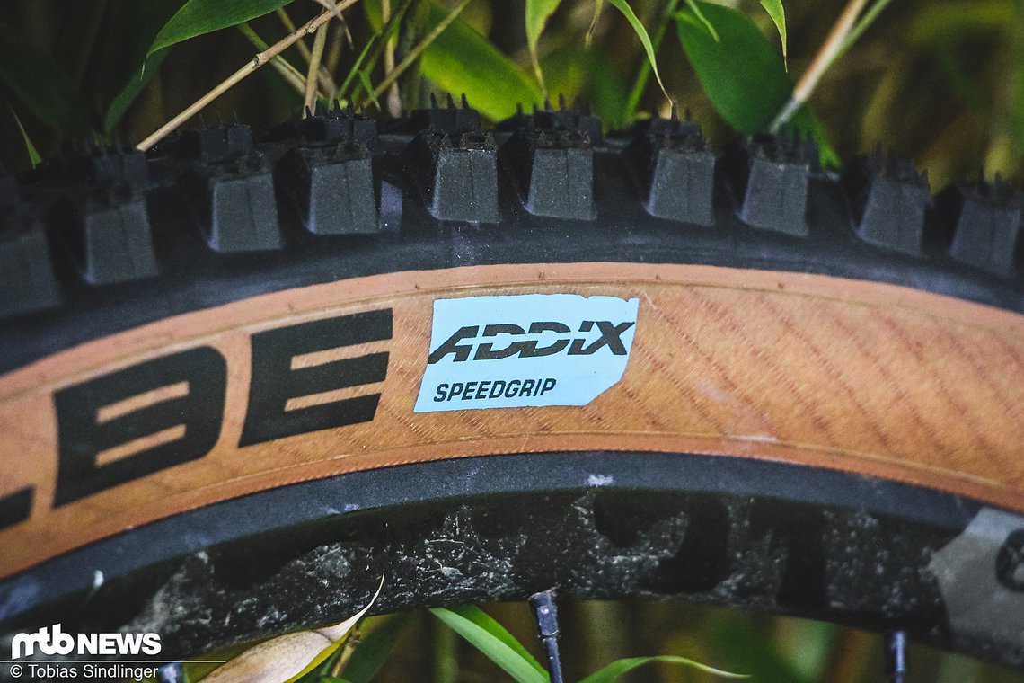

Alle Reifen kommen mit der Addix Speedgrip-Gummimischung.

Um dies zu erreichen, hat Schwalbe eine griffige Gummimischung mit einer relativ geringen Profiltiefe gepaart. Dies soll in Kombination mit den angeschrägten und dicht angeordneten Mittelstollen für jede Menge Vortrieb sorgen. Damit auch der Grip nicht auf der Strecke bleibt, kommen große, breit abgestützte Seitenstollen aus dem Downhill-Bereich zum Einsatz. Darüber hinaus verfügen alle Stollen über kleine Einkerbungen, genannt Siping, die zusätzliche Traktion zur Verfügung stellen sollen.
# Die geringe Profiltiefe und die angeschrägten Mittelstollen sorgen für einen niedrigen Rollwiderstand
# Großzügig abgestützte Seitenstollen sind für den Kurven-Grip zuständig.
# Alle Reifen kommen mit der Addix Speedgrip-Gummimischung.

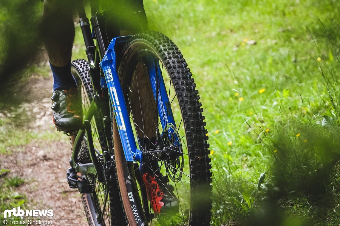

Der Wicked Will konnte auf den ersten Testrunden auf unseren Hometrails durch die besonderen Allroundfähigkeiten überzeugen: Bergab erlauben die hohen Seitenstollen selbst bei nassen Bedingungen hohe Kurvengeschwindigkeiten und sorgen somit für äußerst gute Gripverhältnisse. Im Anstieg generiert der Pneu eine sehr gute Traktion, sodass auch sehr steile Rampen in technisch anspruchsvollem Gelände ohne Probleme bewältigt werden können. Lediglich auf Asphalt zieht der Wicked Will in puncto Rollwiderstand recht deutlich den Kürzeren gegenüber den reinen XC-Produkten Racing Ralph oder Racing Ray.
Für den reinen XC-Renneinsatz ist der Wicked Will damit nur auf technisch komplizierten Strecken an der Front empfehlenswert, für den Down Country- oder den Trail-Einsatz überzeugte uns der Reifen jedoch als gute Allroundlösung, die bei allen Witterungsbedingungen am Bike zur Anwendung kommen kann.

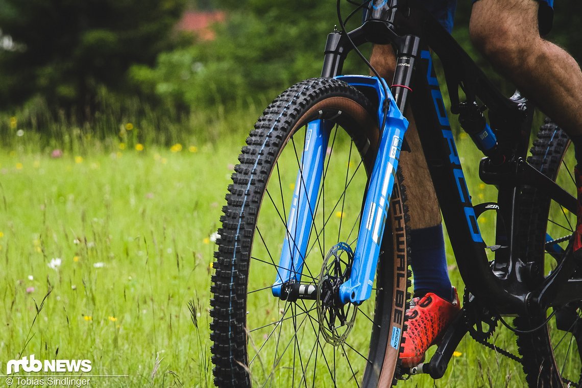

Wir haben den Wicked Will auf einem Norco Revolver auf 25 mm-Felgen getestet.
Hier haben wir den Schwalbe Wicked Will getestet
  • Schwäbische Alb Kalksteinboden, der insbesondere bei nassen Bedingungen besondere Herausforderungen bietet. Die Trailbeschaffenheit wechselt von vielen wurzeligen und steinigen Passagen bis hin zu engen, aber meist flowig zu befahrenen Spitzkehrentrails.
