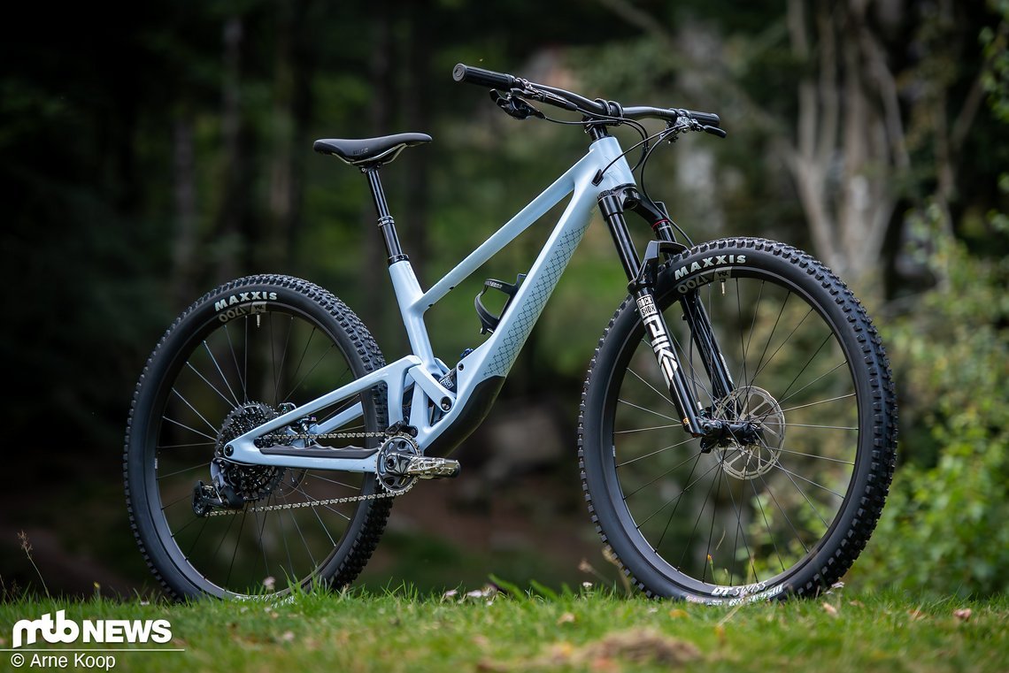

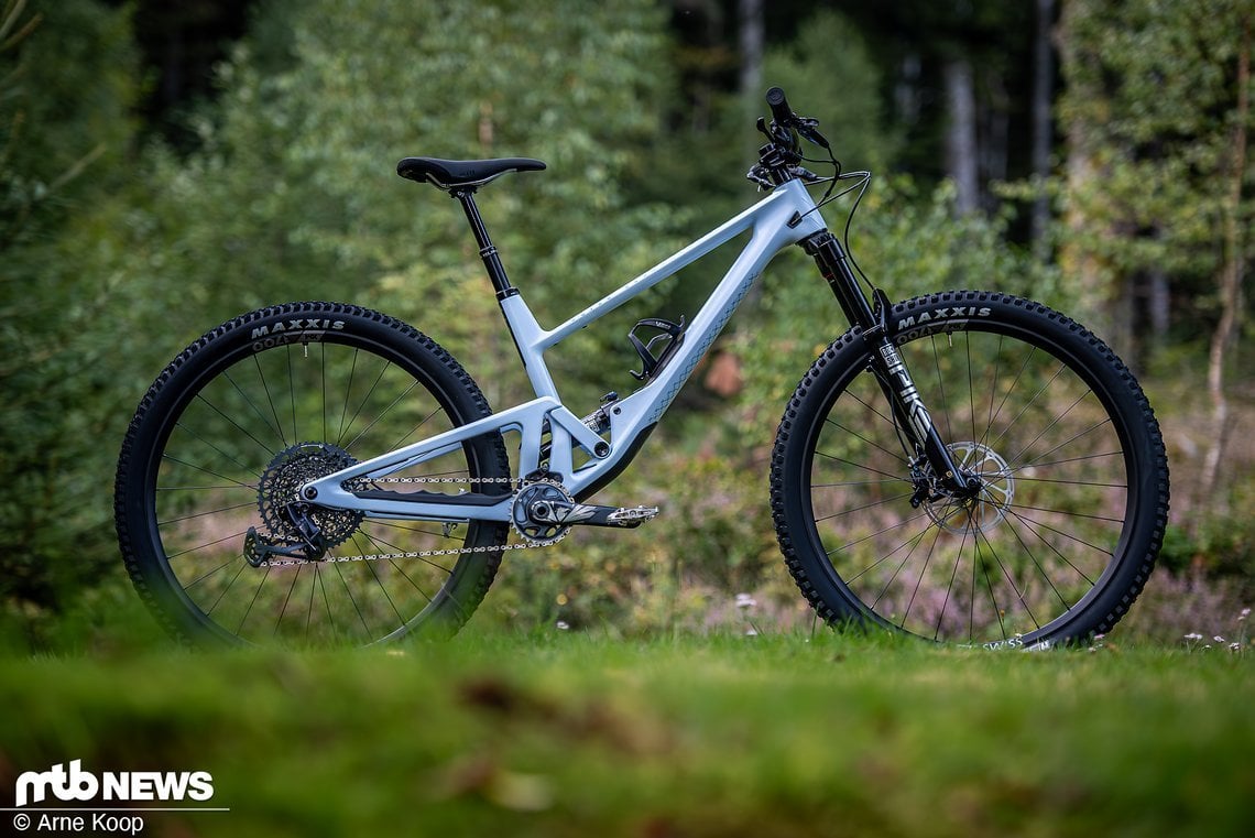

Vor etwas mehr als einem Jahr erblickte in der Schweiz die neue Bike-Marke Scor das Licht der Welt. Die in der BMC Group verortete und vorrangig auf Fahrspaß abzielende Brand präsentierte damals mit dem Scor 4060 (Hier geht’s zum Scor 4060 Test) ihr vorerst einziges Mountainbike. Jetzt bekommt das variable 4060 endlich ein Geschwisterchen an die Hand: Das neue Scor 2030.
Das Short Travel Trail Bike kombiniert 120 mm Federweg am Heck mit einer 140 mm Federgabel und 29″-Laufrädern. Trotz dieser Eckdaten ordnet Scor das 2030 explizit nicht in die Down Country-Kategorie ein. Vielmehr soll der neue Carbon-Bolide als abgespecktes Mini-Enduro bergauf und bergab richtig abliefern. Wir konnten die 6.999 € teure und 13,6 kg schwere GX-Ausstattungsvariante des Scor 2030 bereits kurz für euch ausprobieren.
Das Scor 2030 verfügt über 120 mm Federweg, am Heck sowie 140 mm an der Front und rollt auf 29"-Laufrädern
# Das Scor 2030 verfügt über 120 mm Federweg, am Heck sowie 140 mm an der Front und rollt auf 29"-Laufrädern – wir konnten das 6.999 € teure Trail Bike bereits kurz für euch ausprobieren.

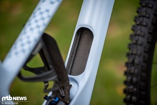

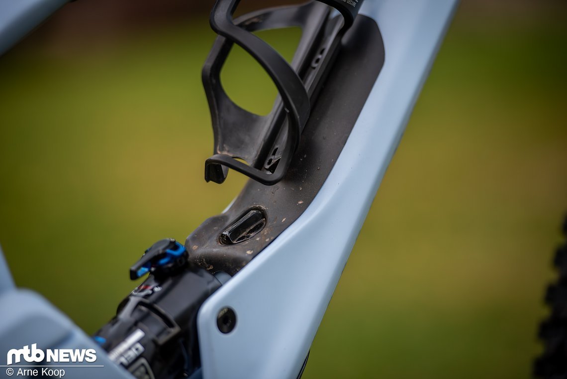

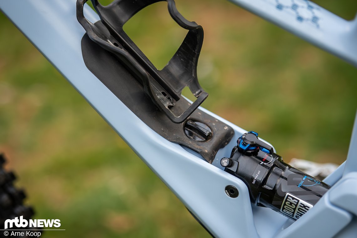

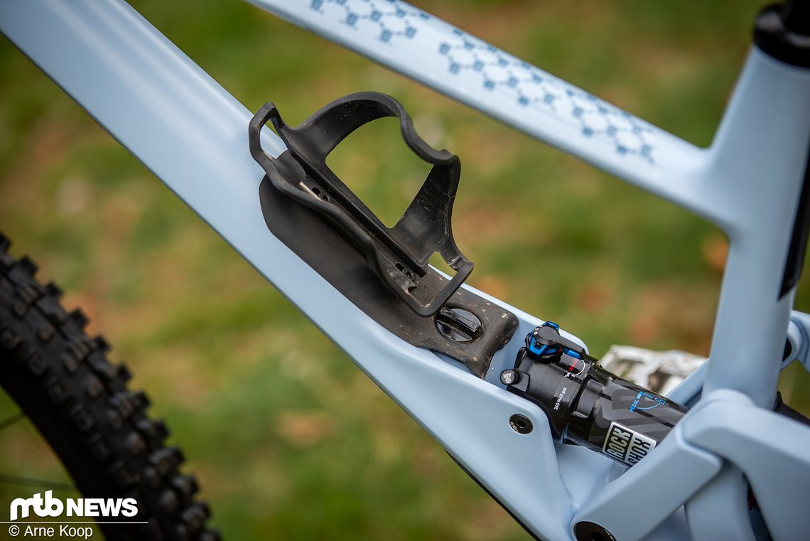

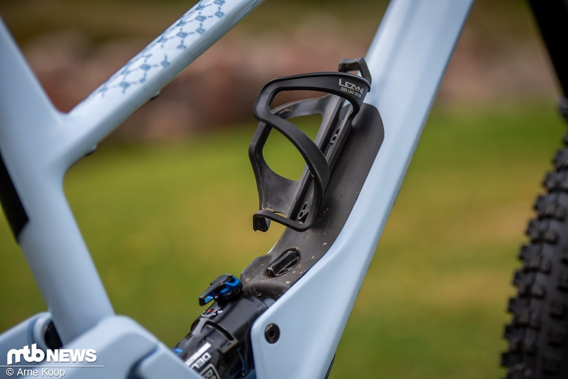

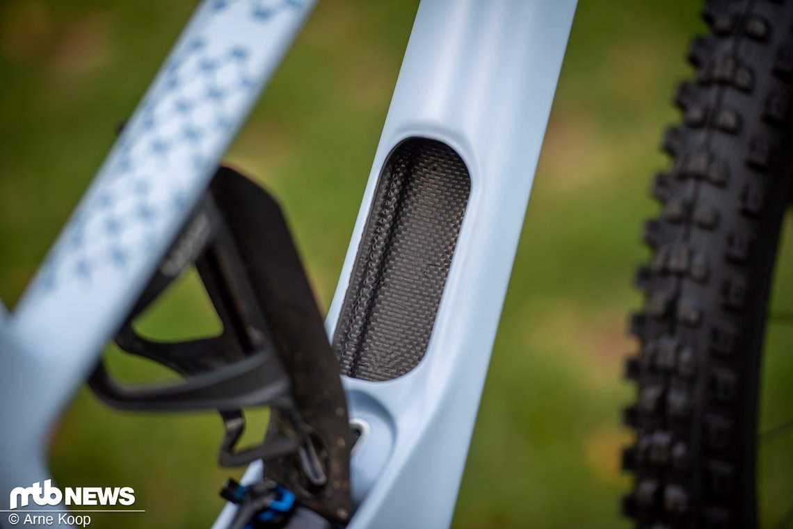

Neu gegenüber dem 4060 sind die Position und das Volumen des integrierten Kofferraums. Dieser ist von der Unterseite des Unterrohrs auf die Oberseite gewandert. Hier steht beim 2030 also deutlich mehr Stauraum zur Verfügung. Eine komplett wasserdichte Tasche sorgt dafür, dass die eingelagerten Werkzeuge stets trocken bleiben. Wem diese Verstaumöglichkeit noch nicht ausreicht, der kann dank der zusätzlichen Flaschenhalter-Aufnahme am Oberrohr noch mehr Equipment am Rahmen befestigen.
Unter der Flaschenhalter-Aufnahme versteckt sich ein Kofferraum.
# Unter der Flaschenhalter-Aufnahme versteckt sich ein Kofferraum.
Eine zusätzliche Flaschenhalteraufnahme am Oberrohr bietet noch mehr Verstauoptionen.
# Eine zusätzliche Flaschenhalteraufnahme am Oberrohr bietet noch mehr Verstauoptionen.
Geöffnet wird das Staufach über einen Drehknopf.
# Geöffnet wird das Staufach über einen Drehknopf.

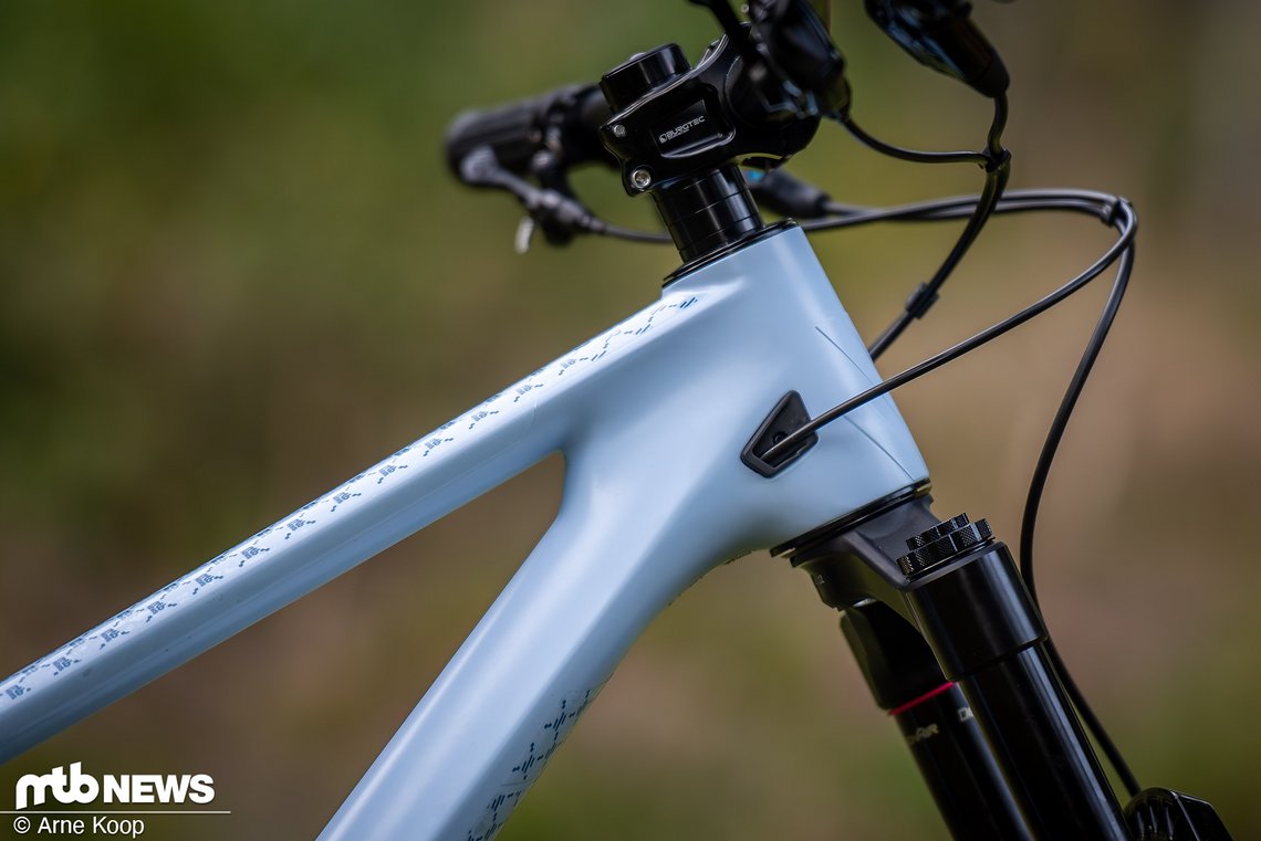

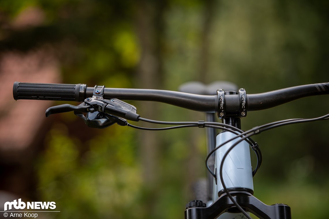

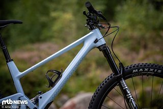

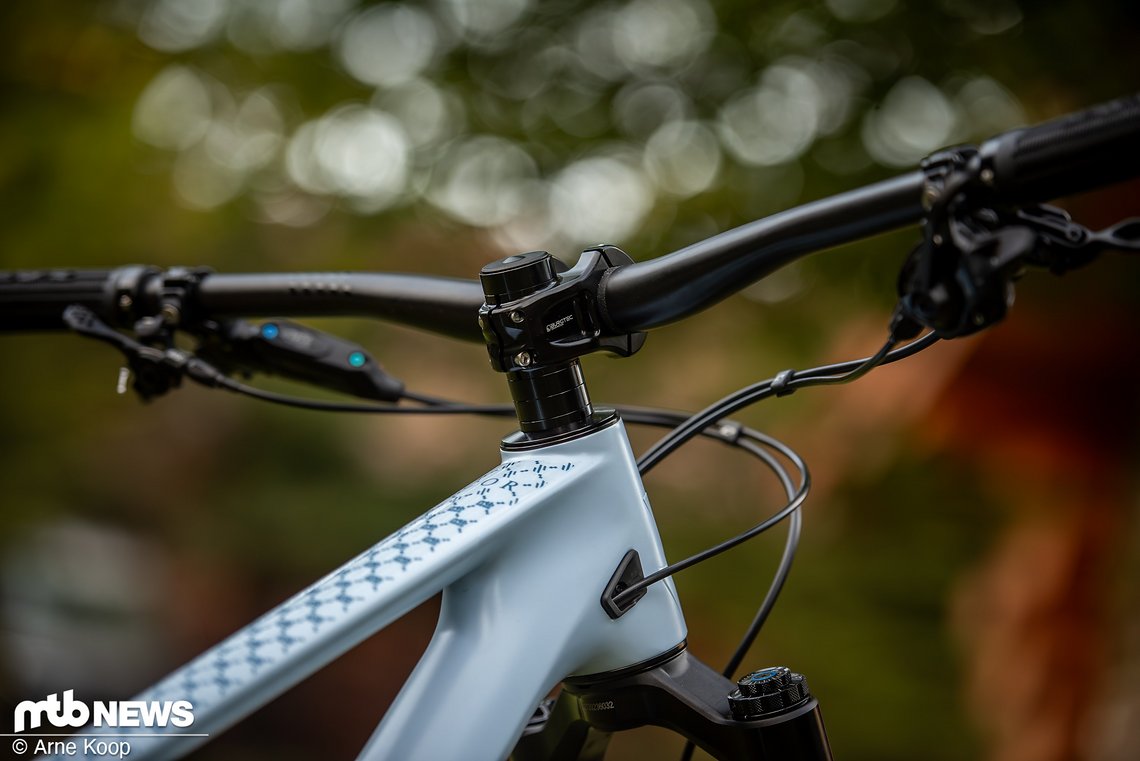

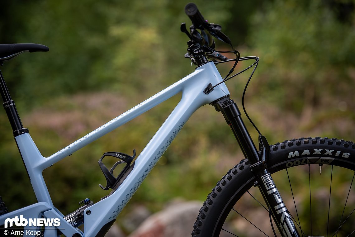

Sehr erfreulich ist zudem, dass Scor nicht auf den aktuell sehr populären Trend, die Leitungen durch den Steuersatz zu verlegen, aufgesprungen ist. Stattdessen treten die Züge ganz klassisch seitlich in den Rahmen ein und werden durch einlaminierte Röhrchen direkt bis zu ihren Bestimmungsorten geführt. Auch bei den übrigen Details lässt sich Scor nicht lumpen. Während ein angeschraubter Fender den Dämpfer vor Dreckbeschuss schützt, sorgt ein umfangreicher Kettenstrebenschutz für eine ruhige, klapperfreie Fahrt. Auch das Carbon-Unterrohr wird natürlich durch einen Protektor vor Steinbeschuss geschützt. Darüber hinaus ist auch eine integrierte Kettenführung mit von der Partie. Ein geschraubtes Tretlager gibt es allerdings nicht.
Die Züge verlaufen nicht durch den Steuersatz in den Rahmen ein, sondern werden klassisch verlegt
# Die Züge verlaufen nicht durch den Steuersatz in den Rahmen ein, sondern werden klassisch verlegt – im Inneren sorgen einlaminierte Röhrchen dafür, dass alle Leitungen den Rahmen wieder an den richtigen Stellen verlassen.

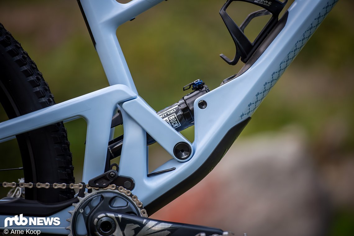

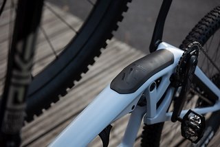

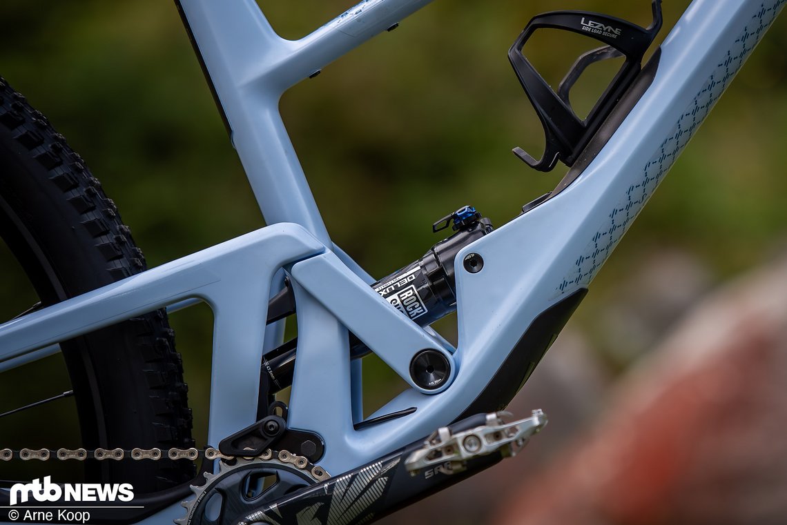

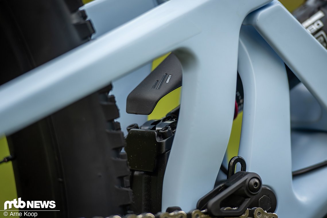

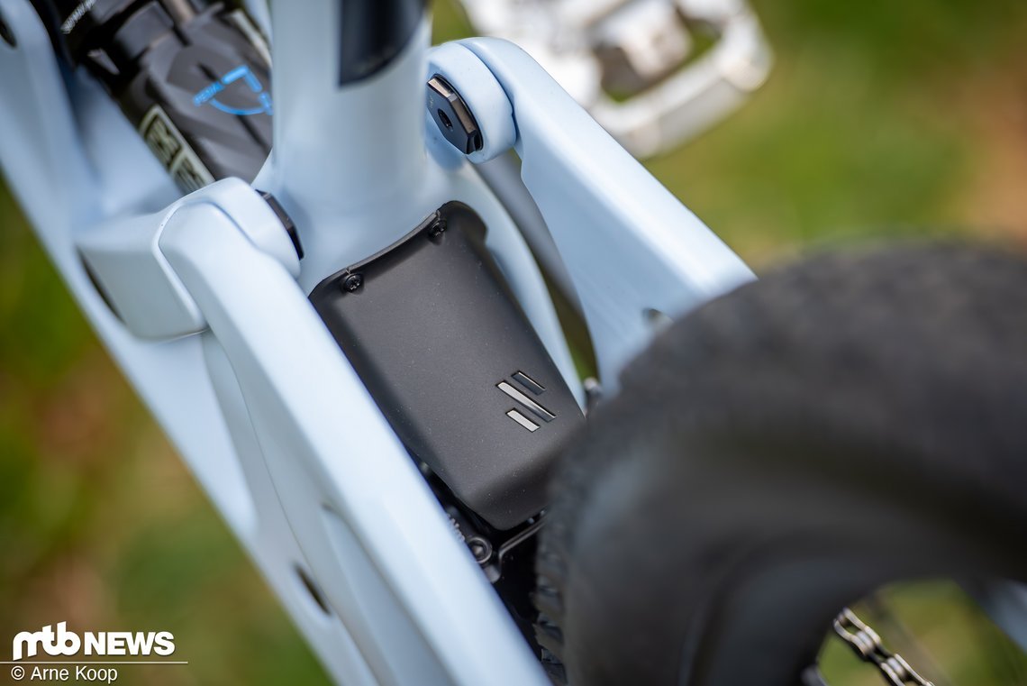

Der Dämpfer wird durch ein kleines angeschraubtes Schutzblech vor Dreckbeschuss geschützt.
# Der Dämpfer wird durch ein kleines angeschraubtes Schutzblech vor Dreckbeschuss geschützt.

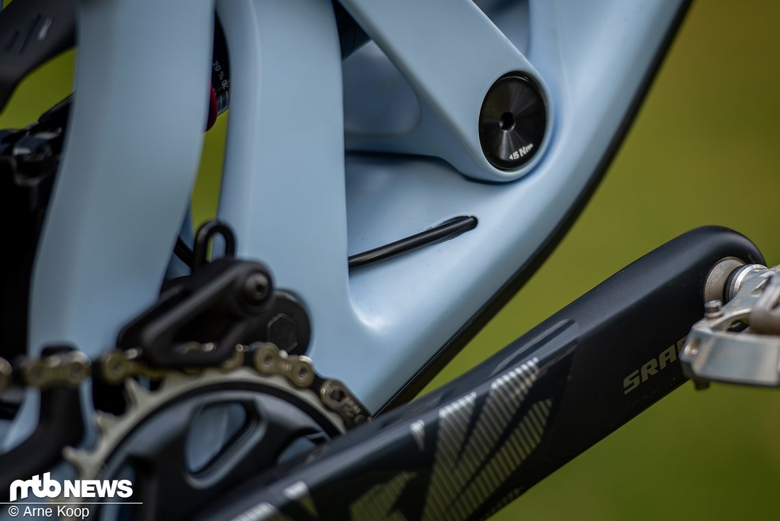

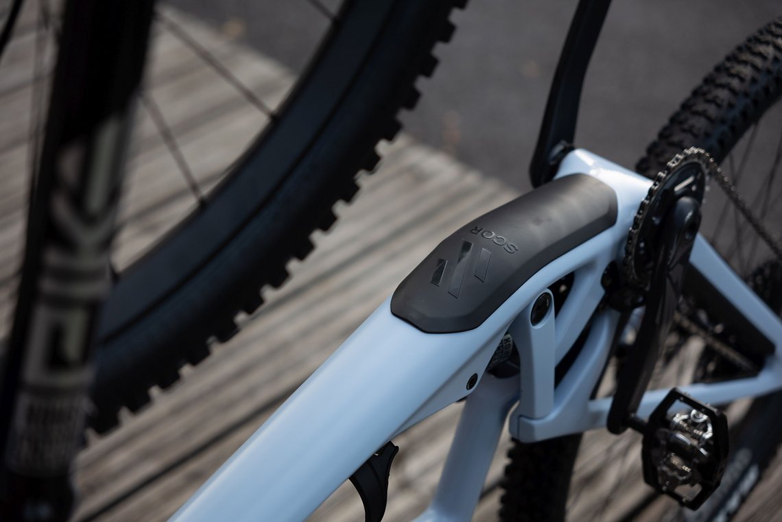

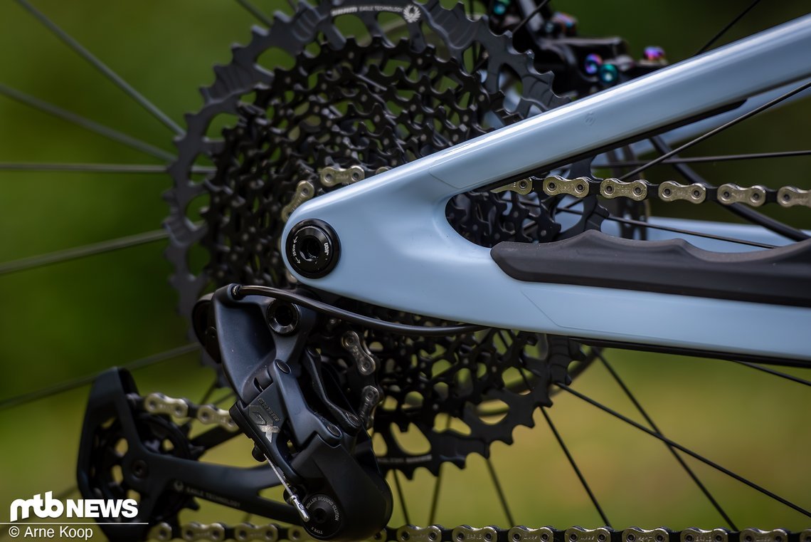

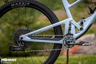

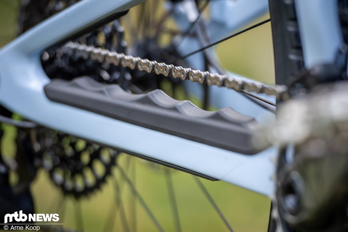

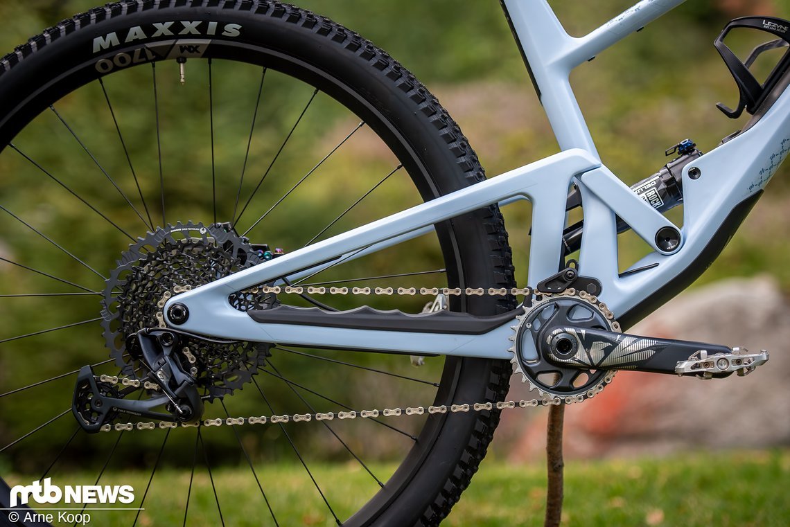

Der wellige Kettenstrebenschutz sorgt für eine leise Fahrt.
# Der wellige Kettenstrebenschutz sorgt für eine leise Fahrt.

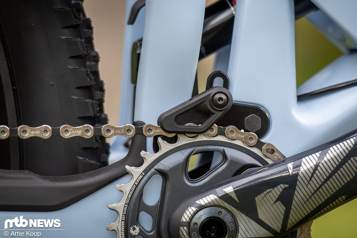

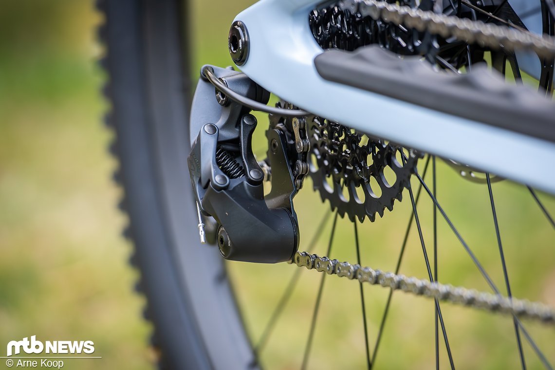

Auch eine integrierte Kettenführung ist mit von der Partie.
# Auch eine integrierte Kettenführung ist mit von der Partie.

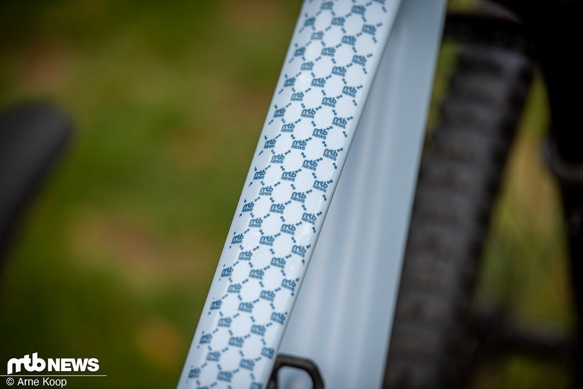

Nach wie vor verzichtet Scor auf auffällige Brandings. Stattdessen können sich Käufer*innen ihren Rahmen ganz nach den eigenen Vorlieben designen. Dafür lassen sich die perfekt an den Rahmen angepassten Slicy-Schutzfolien großzügig individualisieren. Wer keine kreative Ader hat, muss allerdings nicht in die Röhre schauen. Die Bikes werden ab Werk trotzdem mit einem dezenten Schutzfolien-Set ausgeliefert.
Die Schutzfolien können individualisiert werden
# Die Schutzfolien können individualisiert werden – für das Pressecamp hat Scor uns extra ein Set mit MTB-News.de-Logos monitert.

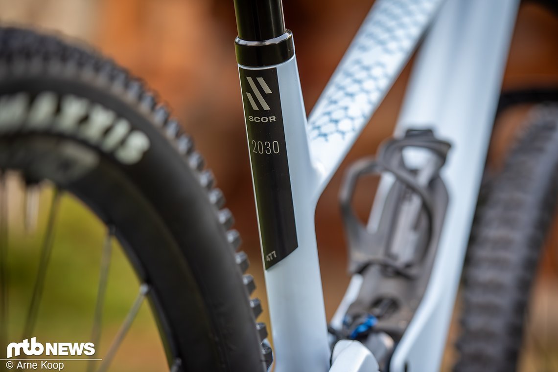

Das Branding fällt sehr dezent aus
# Das Branding fällt sehr dezent aus – lediglich diese kleine Metallplatte am Sitzrohr verrät, um welches Bike es sich handelt.

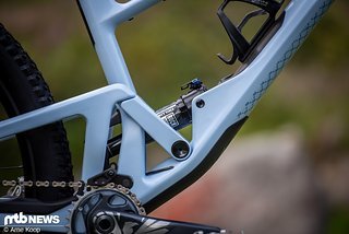

Im Auslieferungszustand gibt der Hinterbau 120 mm Federweg frei
# Im Auslieferungszustand gibt der Hinterbau 120 mm Federweg frei – allerdings kann man durch die Erhöhung des Dämpferhubs auch 130 mm aus dem Scor 2030 herauskitzeln.

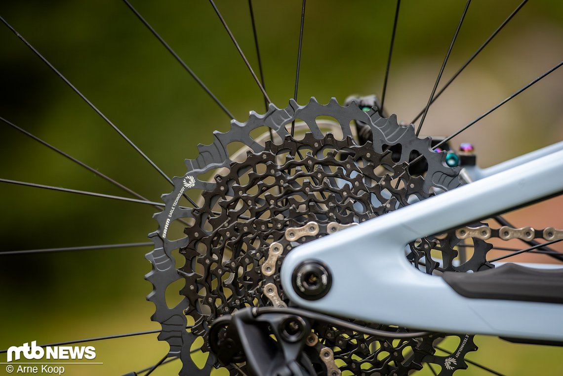

  • Antrieb SRAM GX Eagle

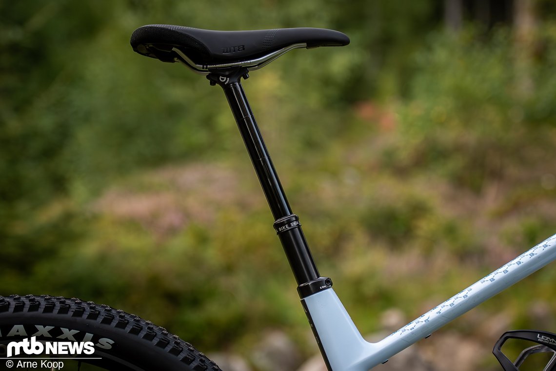

  • Sattelstütze Bikeyoke Divine

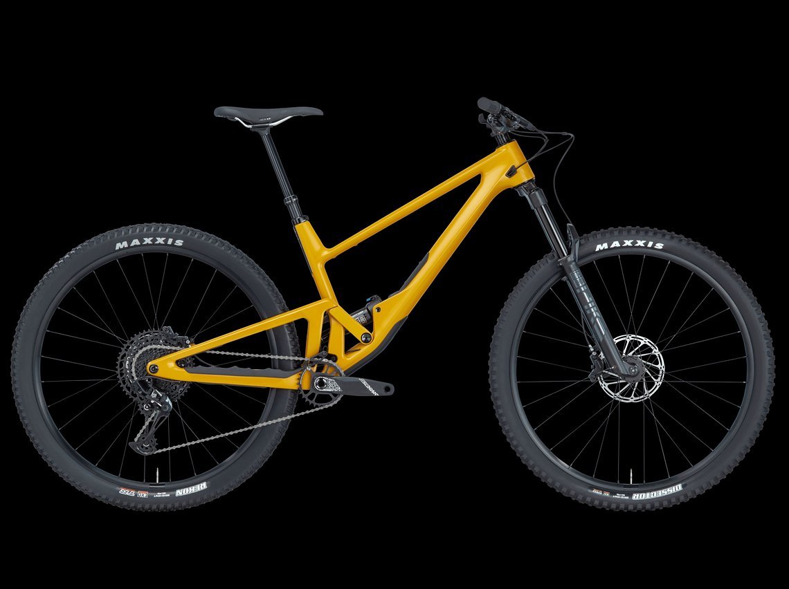

SCOR 2030 NX
# SCOR 2030 NX – 4.999 €.

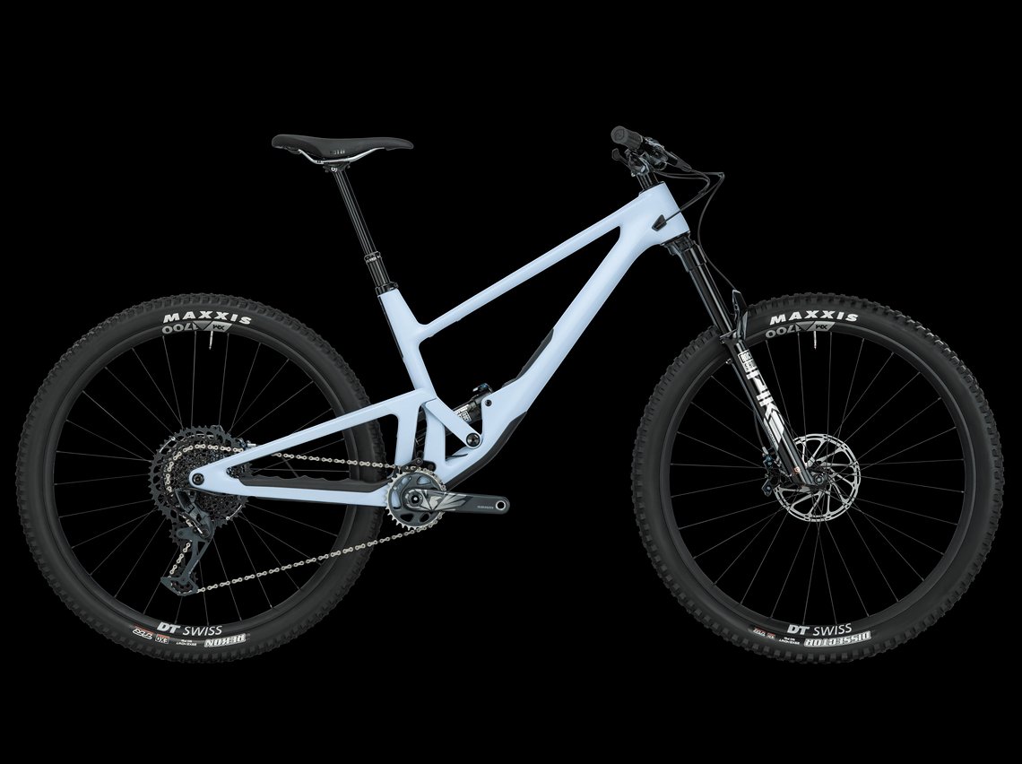

SCOR 2030 GX
# SCOR 2030 GX – 6.999 €.

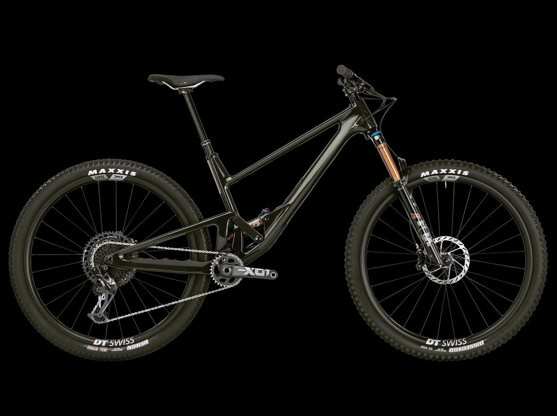

SCOR 2030 X01
# SCOR 2030 X01 – 8.999 €.

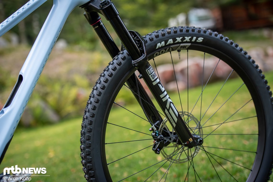

An der Front arbeitet eine Federgabel mit 140 mm Federweg.
# An der Front arbeitet eine Federgabel mit 140 mm Federweg.

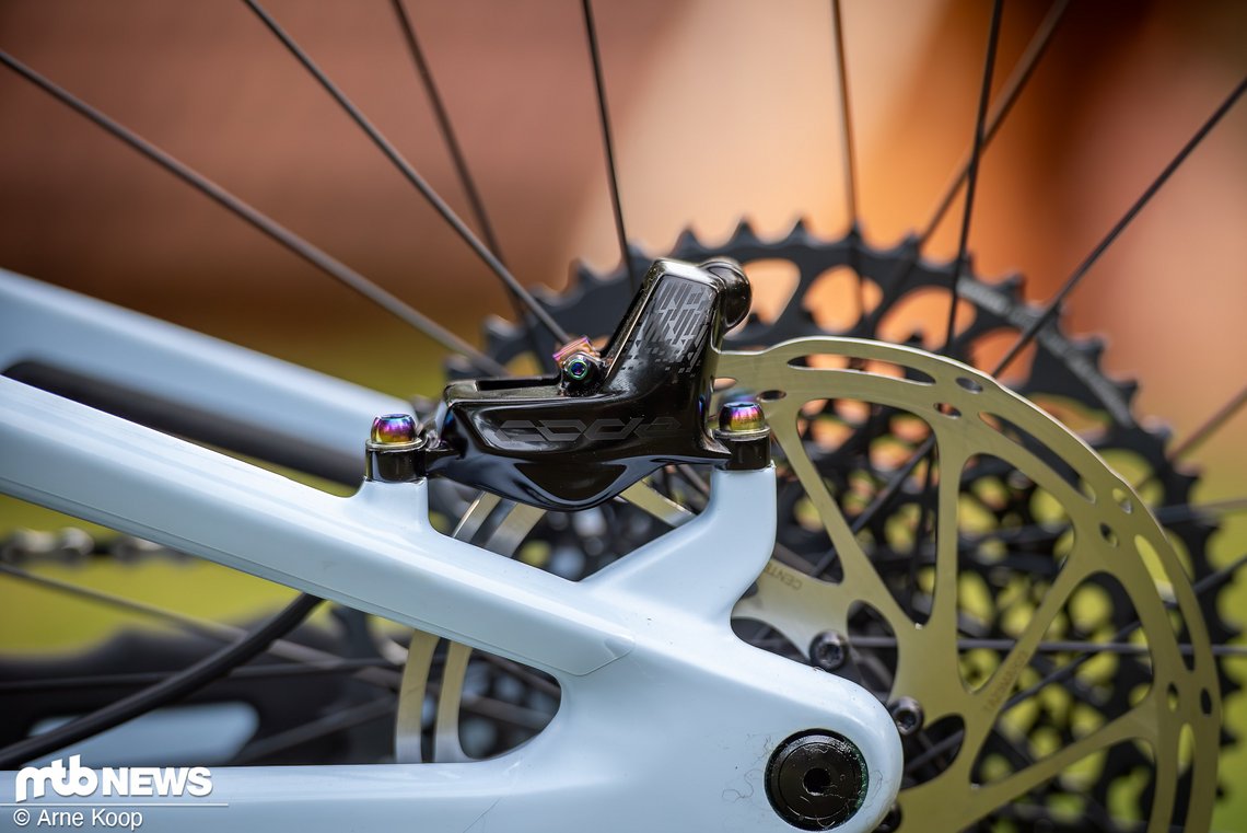

Scor setzt auf hochwertige Federelemente sowie Bremsen und verzichtet dafür auf die aktuell beliebten Funk-Schaltungen.
# Scor setzt auf hochwertige Federelemente sowie Bremsen und verzichtet dafür auf die aktuell beliebten Funk-Schaltungen.

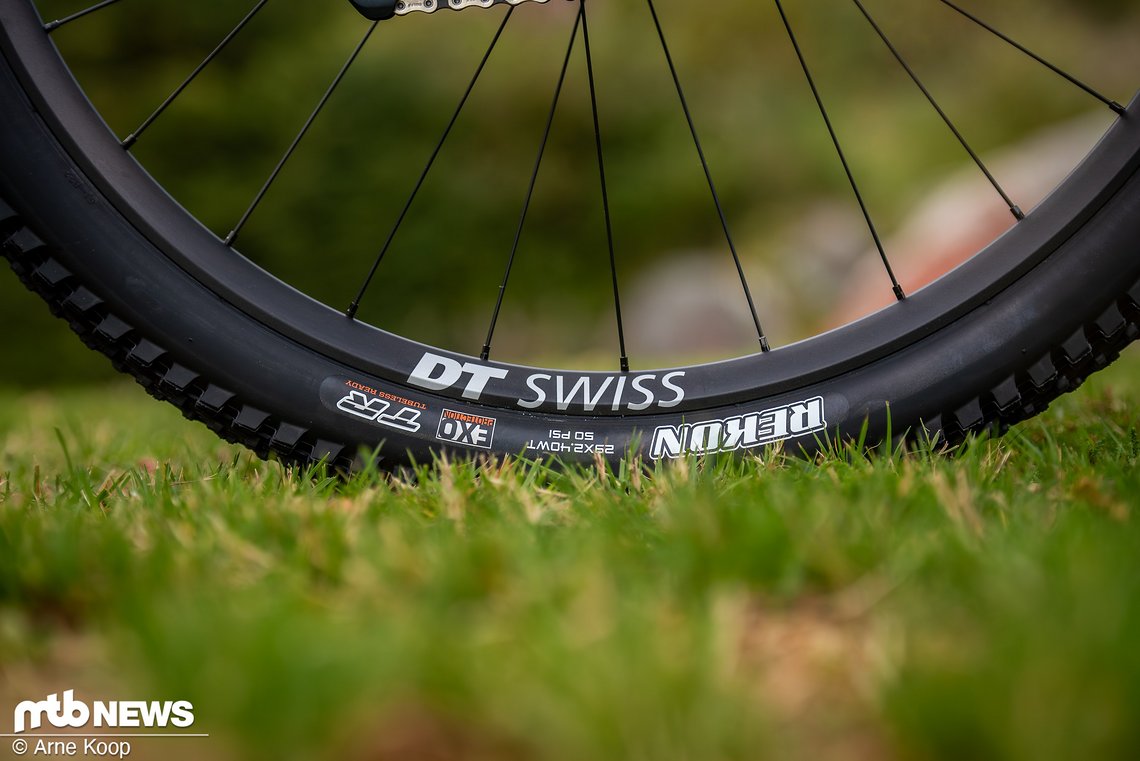

Trotz des geringen Federwegs kommen robuste Allmountain-Laufräder von DT-Swiss zum Einsatz.
# Trotz des geringen Federwegs kommen robuste Allmountain-Laufräder von DT-Swiss zum Einsatz.

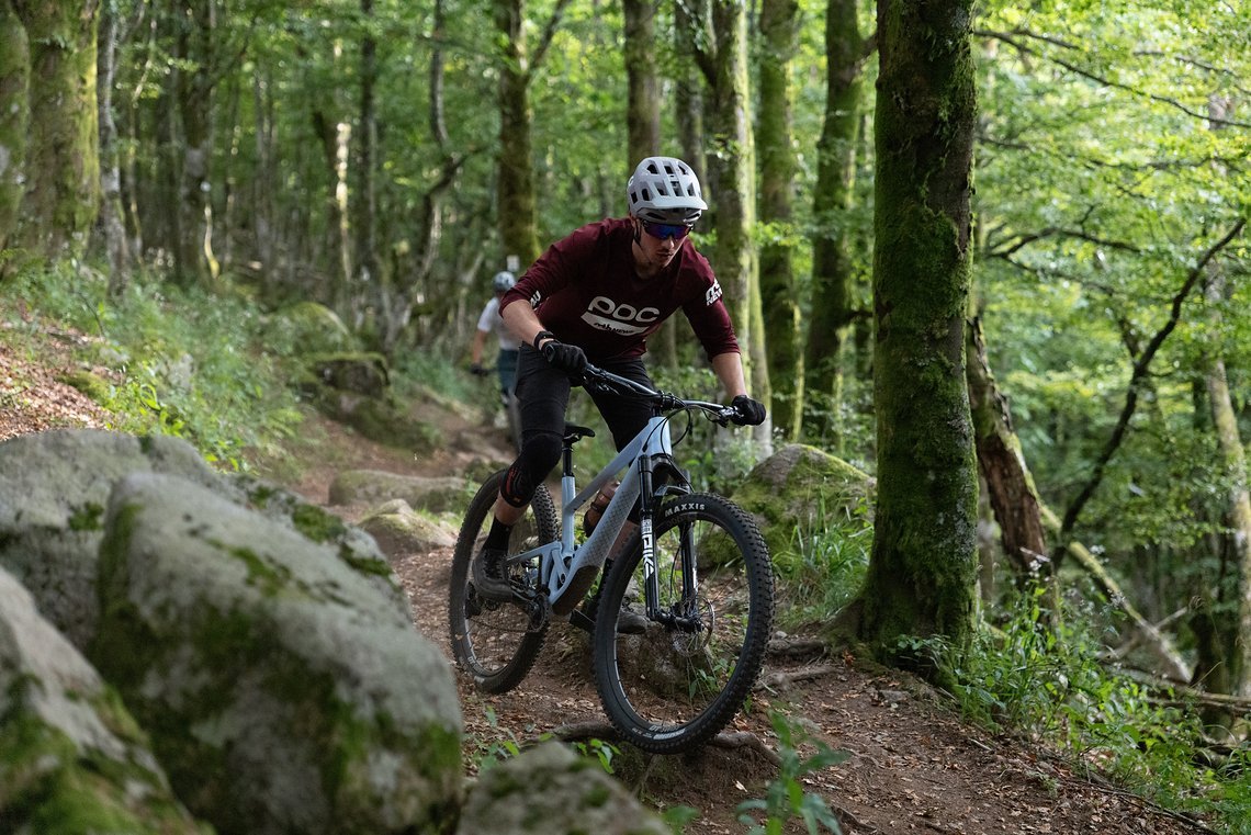

Wir konnten das neue Scor 2030 für zwei Tage in den französischen Vogesen rund um die Gemeinde und den gleichnamigen Bikepark La Bresse testen. Dabei waren wir vorrangig auf natürlichen Trails unterwegs und sind nur für eine Abfahrt auf die gebauten Strecken des Bikeparks abgebogen. Die teils steilen und technischen Anstiege meisterte das 2030 erwartungsgemäß spielend einfach. Die Sitzposition fällt angenehm und ausgewogen aus. Hier sitzt man weder extrem aufrecht noch sehr gestreckt. Zusammen mit der sehr leicht rollenden Reifenkombination aus Maxxis Dissector und Rekon kommt man so ziemlich schnell, kraftsparend und spritzig voran.
Der Hinterbau steuert auch seinen Teil dazu bei und verhält sich bei rundem Tritt nahezu antriebsneutral. Der Climb-Hebel am RockShox Deluxe-Dämpfer bleibt dementsprechend größtenteils unangetastet. Auch bei unruhigem Untergrund setzt sich der gute Eindruck fort. Das Heck bleibt hier gut am Boden kleben und sorgt für ausreichend Traktion. Überraschenderweise stellen auch steile Anstiege kein großes Problem dar. Hier hätte ich aufgrund der ziemlich kurzen Kettenstreben und des verbauten 35 mm Vorbaus mit einem früheren Ansteigen der Front gerechnet. Allerdings scheint sich in diesen Situationen der verhältnismäßig gering gewählte Stack bezahlt zu machen.
Bergauf liefert das Scor 2030 eine ausgezeichnete Performance ab.
# Bergauf liefert das Scor 2030 eine ausgezeichnete Performance ab.
Insgesamt kann man dem Scor 2030 hervorragende Uphill-Eigenschaften bescheinigen. Lässt man sich allerdings von den lediglich 120 mm Federweg am Heck täuschen und vergleicht das Trail-Bike mit aktuellen Down Country oder XC-Bikes, könnte man zu einem leicht abweichenden Ergebnis kommen. In diesem Vergleich muss das Scor 2030 seinem Gewicht von 13,6 kg ohne Pedale und dem flachen Lenkwinkel etwas Tribut zollen und ist nicht ganz so agil und spritzig unterwegs wie einige Vertreter dieser Kategorie.
Dass dieser Vergleich hinkt, merkt man allerdings schnell, wenn sich die Höhenmeter in Tiefenmeter verwandeln. Das Scor 2030 vermittelt für ein Bike dieser Federwegsklasse nämlich viel Sicherheit und Laufruhe. Hier kann man sich bedenkenlos auch in steile und technische Trails stürzen, ohne dass einem nach drei Kurven die Knie zu schlottern beginnen. Auch beim kurzen Ausflug in den Bikepark La Bresse hat uns das 2030 keineswegs zurückgehalten. Limitiert wurde ich ausschließlich von der gewählten Reifenkombination. Hier wäre in Anbetracht des Potenzials des Bikes eine Kombi aus Maxxis Minion DHF an der Front und Dissector am Heck in meinen Augen etwas stimmiger.

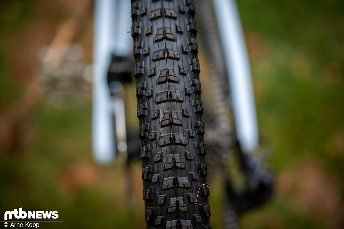

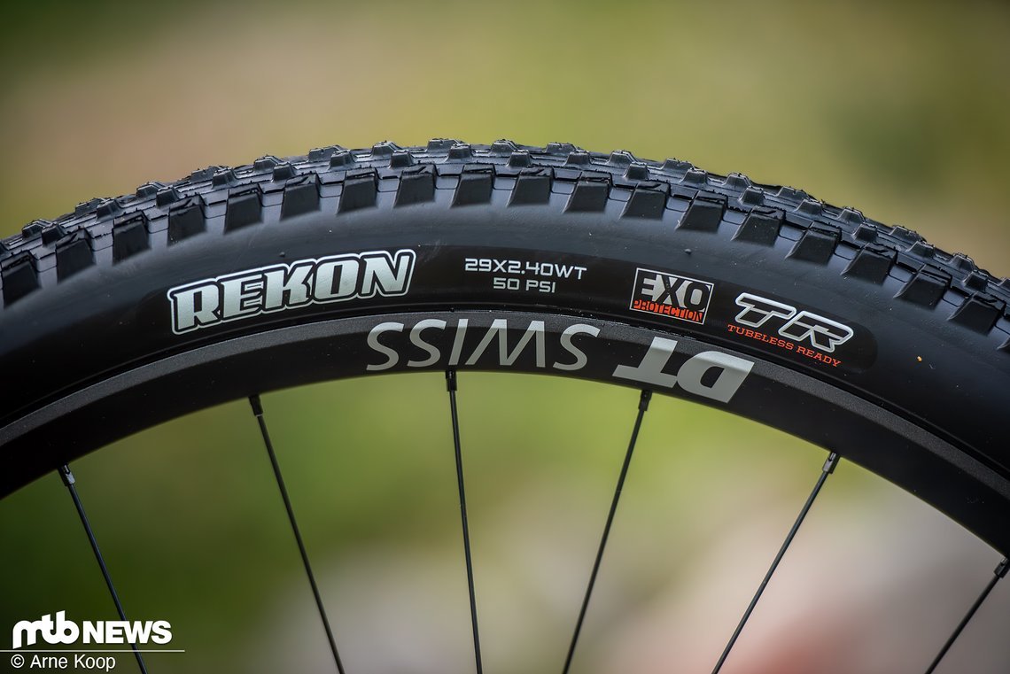

Das feine Profil des Maxxis Rekon sorgt im Uphill für jede Menge Geschwindigkeit
# Das feine Profil des Maxxis Rekon sorgt im Uphill für jede Menge Geschwindigkeit – bergab limitiert der Reifen das Potenzial des Bikes allerdings.
Dabei ist das 2030 Scor-typisch kein lebloses, nicht manövrierbares Bügelbrett. Stattdessen sorgen der poppige Hinterbau und die besonders kurzen Kettenstreben für viel Agilität, und ein spaßiges, verspieltes Fahrverhalten. Das Bike lässt sich mühelos über den Trail bewegen, perfekt durch enge Kurven zirkeln und geht mehr als willig in die Luft. Dabei steckt der Hinterbau Schläge überraschend gut weg und nimmt auch bei größeren Impakts effektiv die Spitzen raus. Dass man von den 120 mm Hub allerdings auch keine Wunderdinge erwarten kann, sollte dabei jedem klar sein. Gerade das macht aber natürlich auch den Charme von potenten Short Travel Bikes aus.
Bergab vermittelt das Scor viel Sicherheit für eine so kurzhubiges Trail Bike
# Bergab vermittelt das Scor viel Sicherheit für eine so kurzhubiges Trail Bike – doch auch der Fahrspaß kommt keineswegs zu kurz.
