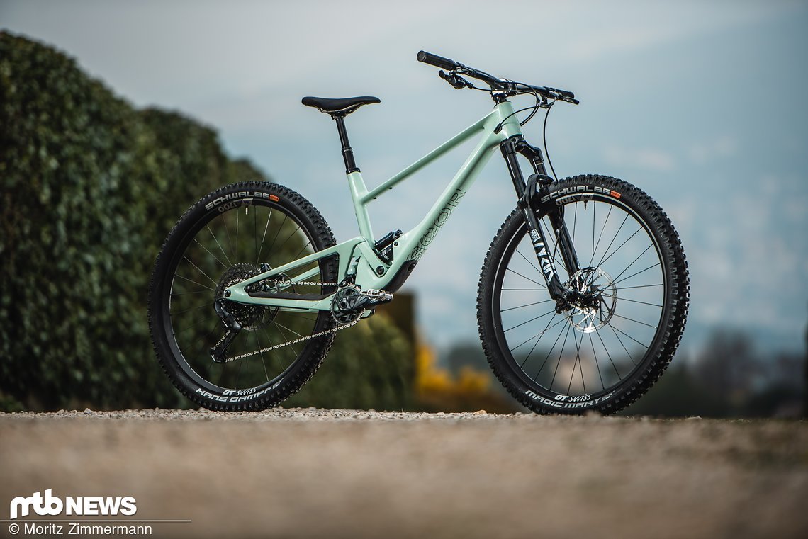

Das Scor 4060 ist wahlweise als Short- oder Long Travel-Version erhältlich - wir haben die kurzhubigere Ausführung des Scor-Erstlingswerks mit 140 mm am Heck getestet!

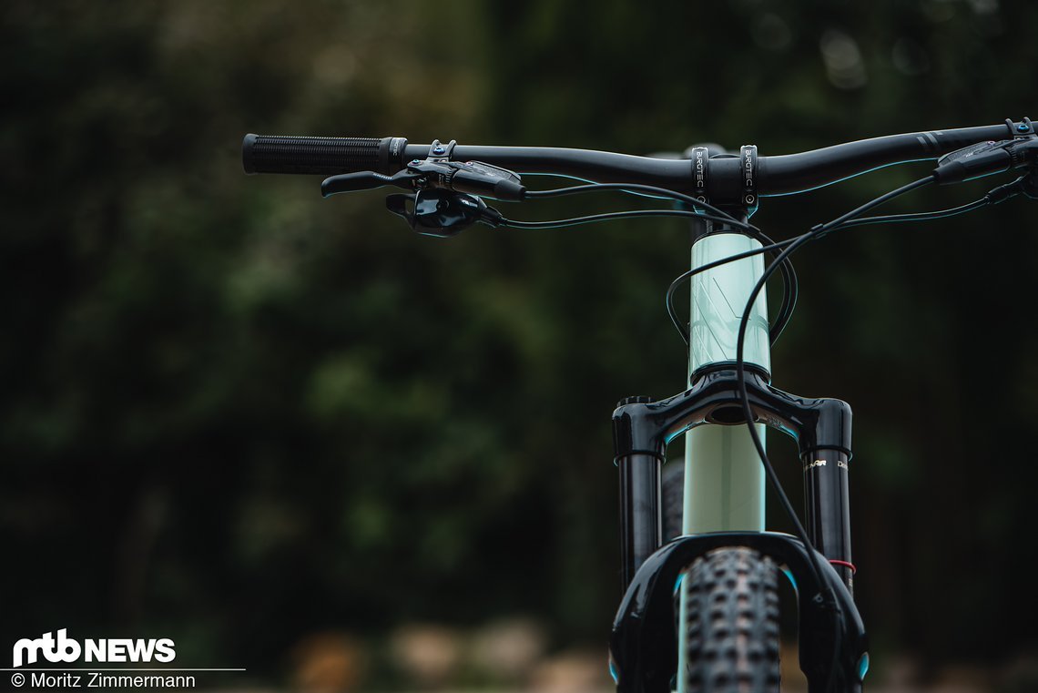

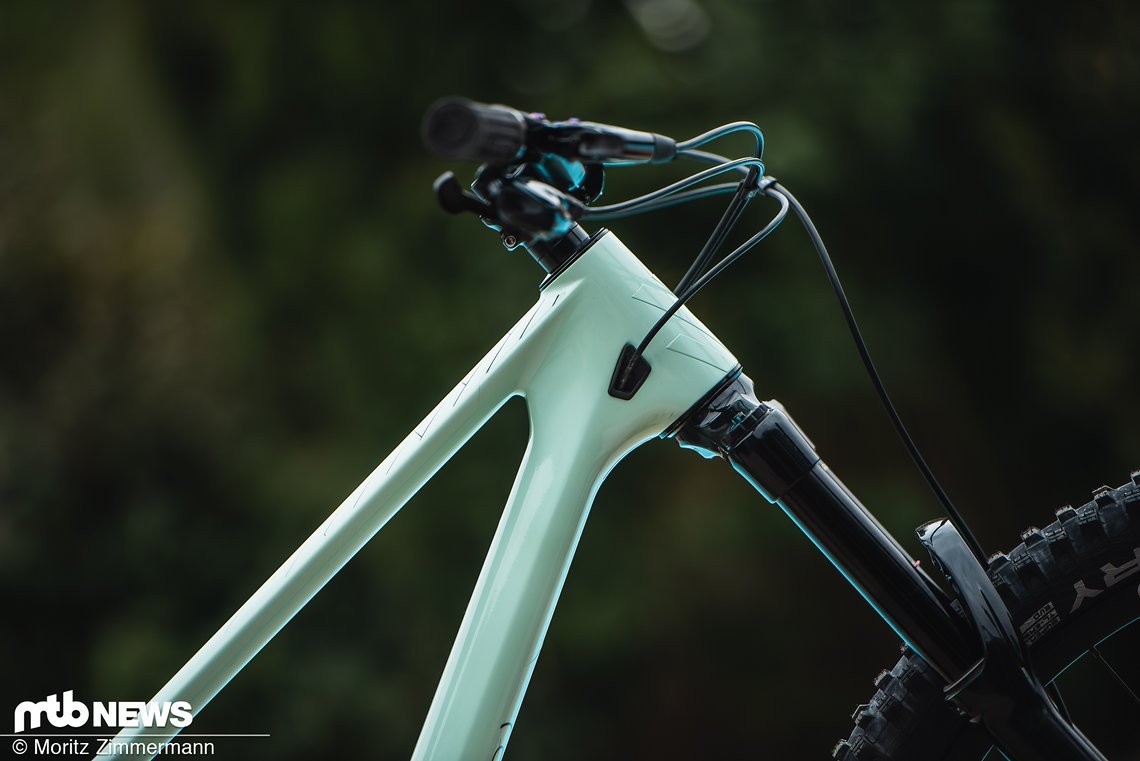

Am Steuerrohr wandern alle Kabel ins Innere und werden dort in Röhrchen geführt.

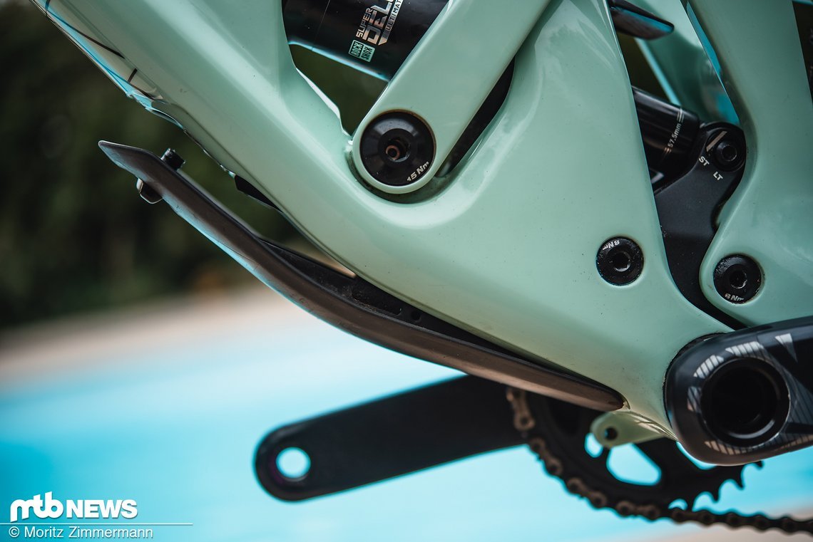

Auf der Unterseite des Unterrohrs befindet sich eine kleine Abdeckung. Hierunter kann man etwas Werkzeug verstauen. Außerdem ist hier ein SRAM UDH Ersatz-Schaltauge integriert.

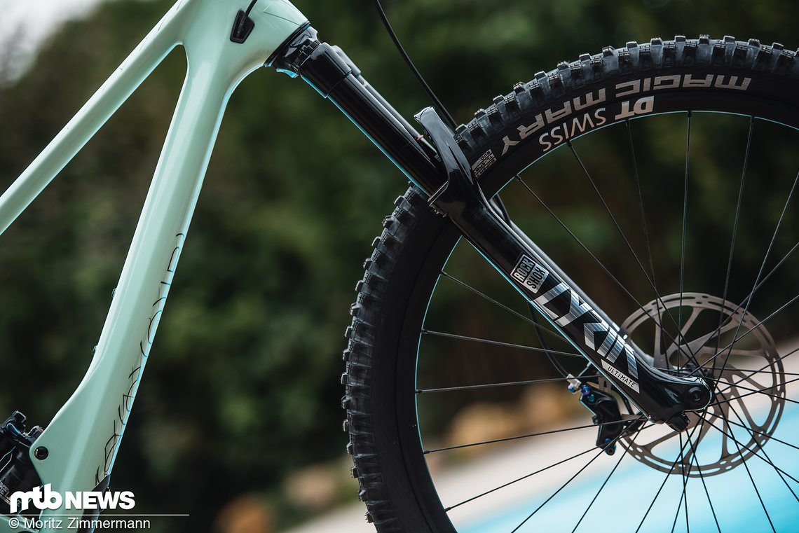

Anders als die Serien-Variante war unser Scor 4060 ST GX mit einer RockShox Lyrik statt der Pike ausgestattet.

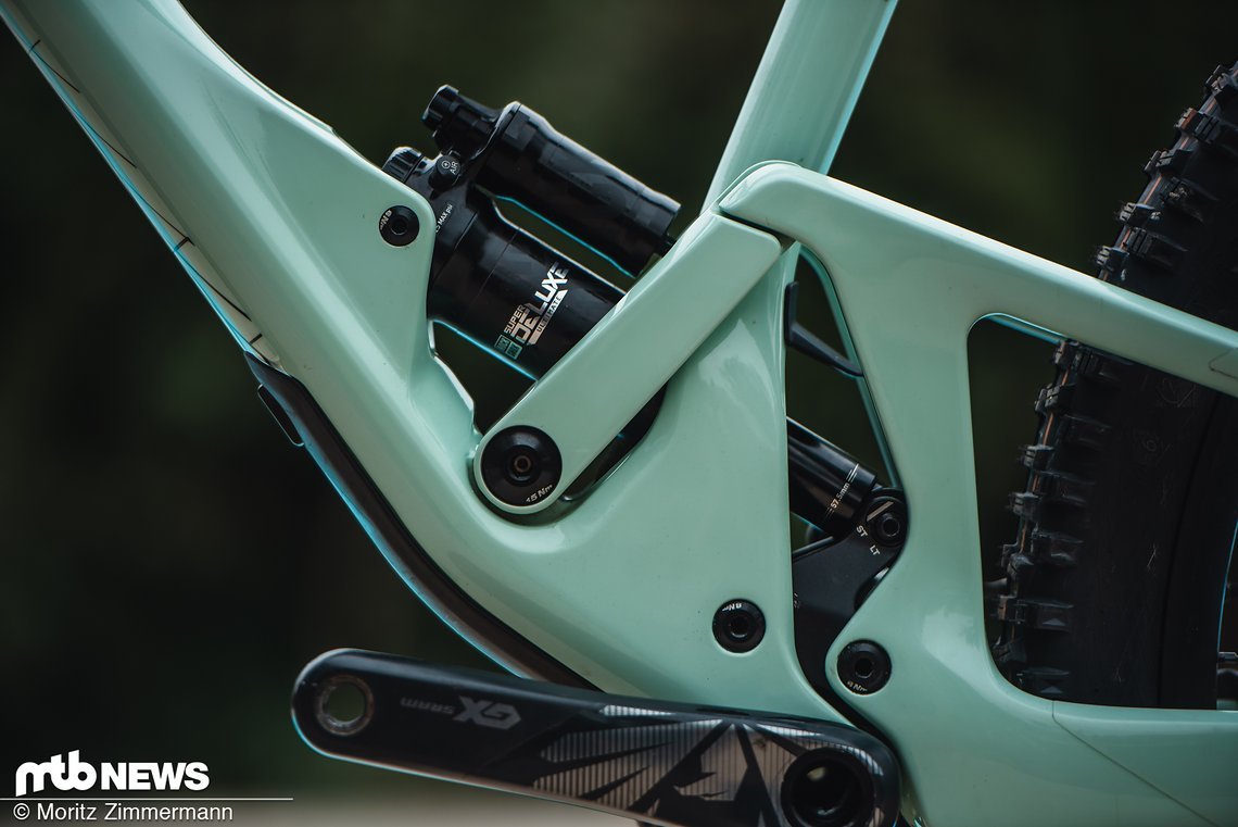

Am Heck hat man je nach Variante die Wahl zwischen RockShox und Fox.

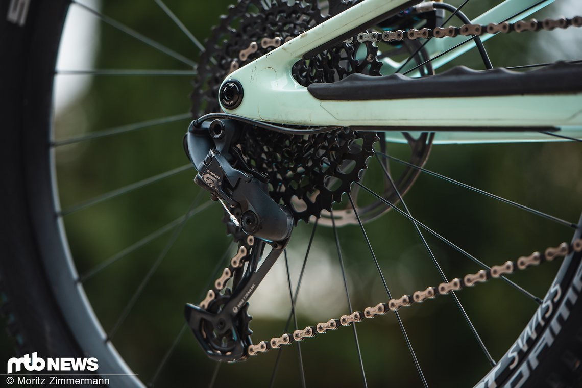

Für Schaltvorgänge ist an der GX-Variante die mechanische Ausführung des SRAM-Drivetrains verantwortlich.

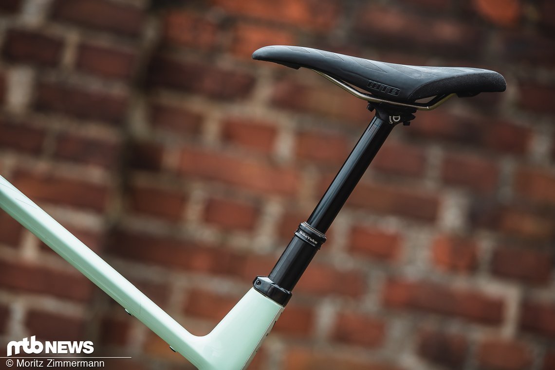

Aufgrund eines engen Radius knapp oberhalb des Tretlagers lief die Vario-Sattelstütze nicht ganz optimal
Aufgrund eines engen Radius knapp oberhalb des Tretlagers lief die Vario-Sattelstütze nicht ganz optimal - hier musste man hin und wieder mit der Hand kurz am Sattel ziehen, damit die Stütze ordentlich ausgefahren ist.

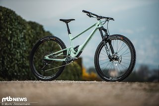

Die Marke Scor gibt es erst seit dem vergangenen Sommer. Doch schon bei unserem ersten Test des Scor 4060 wurde uns schnell klar, dass das Erstlingswerk der Schweizer ein ziemlicher Volltreffer sein könnte. Oder besser gesagt: Zwei Volltreffer, denn das modulare Carbon-Bike lässt sich als Enduro mit 160 mm Federweg am Heck oder als ST-Variante mit 140 mm hinten und 150 mm an der Front aufbauen. Letztere Variante haben wir in unserem Trail-Bike-Vergleichstest ins Rennen geschickt. Wie kann sich das 6.299 € teure Scor 4060 ST gegen die etablierte Konkurrenz beweisen?
# Das Scor 4060 ist wahlweise als Short- oder Long Travel-Version erhältlich - wir haben die kurzhubigere Ausführung des Scor-Erstlingswerks mit 140 mm am Heck getestet!

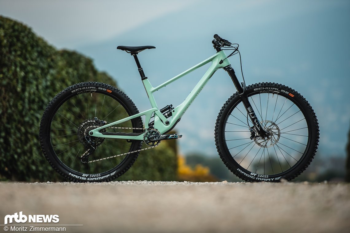

Gut Ding will Weile haben? Nicht mit Scor! Mit dem 4060 haben die Schweizer direkt zur Premiere ein Rad auf den Markt gebracht, das sich innerhalb kürzester Zeit als eine sehr populäre Wahl für Trail- und Enduro-Enthusiasten etabliert hat. Das liegt einerseits am modularen Ansatz, dank dessen sich das 4060 von Short Travel auf Long Travel und umgekehrt umbauen lässt (was natürlich die nötigen Komponenten und etwas handwerkliches Geschick voraussetzt). Andererseits ist das 4060 unabhängig vom Federweg einfach ein bildhübsches Rad, dessen aufgeräumter Carbon-Rahmen mit tief positioniertem Dämpfer an einen Mix aus Santa Cruz Megatower und Specialized Enduro erinnert – nicht die schlechtesten Referenzen! Dazu gesellt sich ein sehr dezentes Branding, eine Individualisierbarkeit durch spezielle Schutzfolien und eine faire Preisgestaltung.
Sieht aus wie ein Mix aus Santa Cruz und Specialized, ist aber ein Scor
# Sieht aus wie ein Mix aus Santa Cruz und Specialized, ist aber ein Scor - der einteilige Carbon-Hinterbau ist durch zwei Umlenkwippen am Hauptrahmen verbunden. Diese rotieren in dieselbe Richtung und erzeugen so einen virtuellen Drehpunkt.

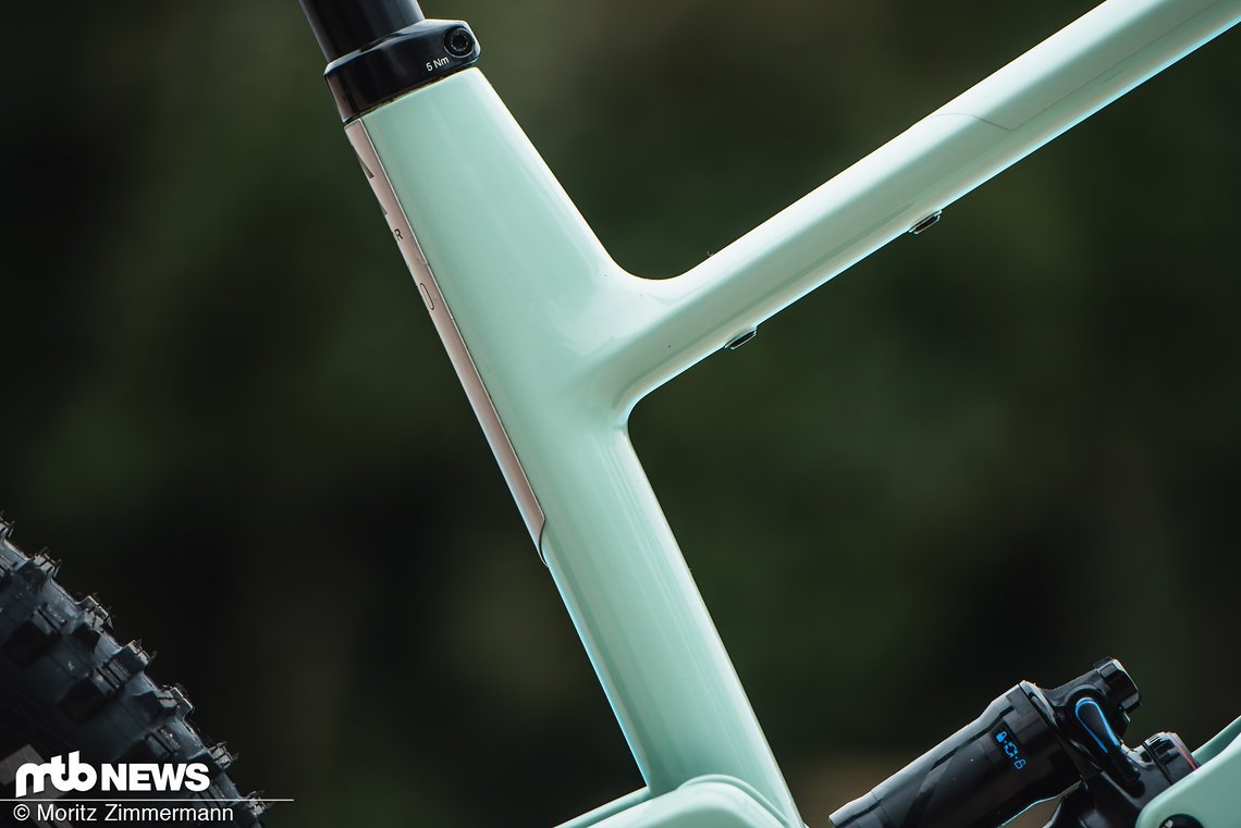

Unter dem schlanken Oberrohr befindet sich eine Aufnahme für einen Tool Strap.
# Unter dem schlanken Oberrohr befindet sich eine Aufnahme für einen Tool Strap.

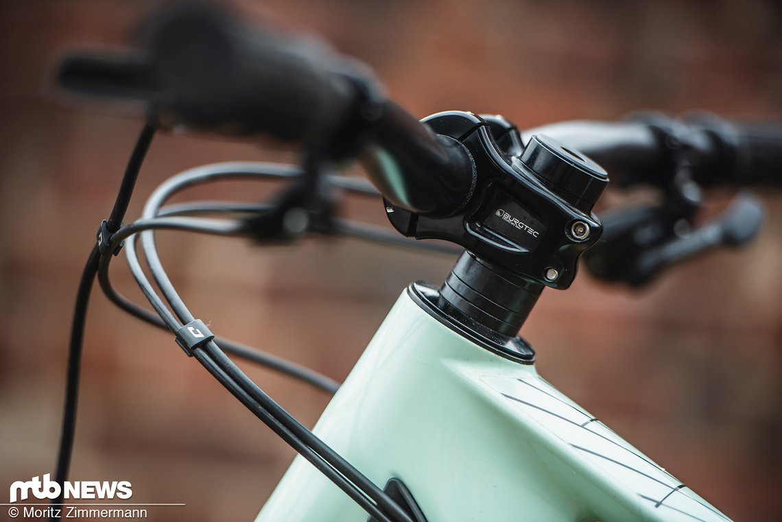

# Am Steuerrohr wandern alle Kabel ins Innere und werden dort in Röhrchen geführt.

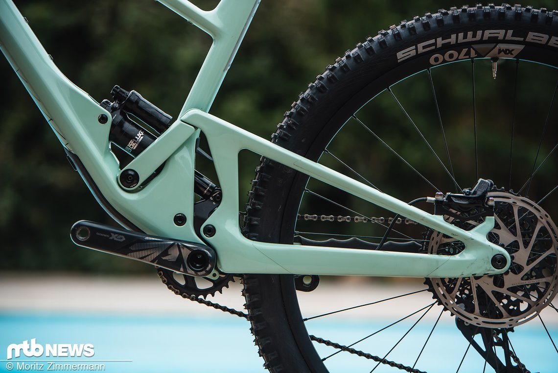

In der ST-Variante mit 140 mm Federweg am Heck ist ein Dämpfer mit 57,5 mm Hub verbaut. Dieser wird über eine kleine, tief im Rahmen positionierte Umlenkwippe aktiviert. In Kombination mit einer weiteren, größeren Umlenkwippe, die in dieselbe Richtung rotiert, ergibt sich ein Hinterbau mit virtuellem Drehpunkt. Eine weitere Besonderheit befindet sich auf der Unterseite des Unterrohrs. Hier hat das Team von Scor den Unterrohr-Schutz kurzerhand mit einem Kofferraum kombiniert. Dieser fällt zwar nicht so geräumig wie bei der Konkurrenz aus, bietet dafür aber ein clever integriertes SRAM UDH-Schaltauge. Alle weiteren Details zum Scor 4060-Rahmen und eine ausführliche Erklärung des modularen Ansatzes findet ihr hier.

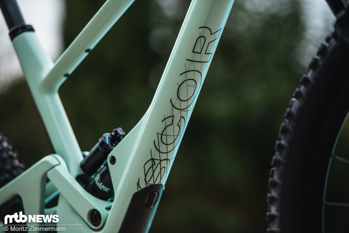

Das Branding am Scor 4060 fällt minimal aus. Beim Aufkleber handelt es sich um eine optionale Schutzfolie, die man aber auch im eigenen Wunsch-Design gestalten kann.
# Das Branding am Scor 4060 fällt minimal aus. Beim Aufkleber handelt es sich um eine optionale Schutzfolie, die man aber auch im eigenen Wunsch-Design gestalten kann.

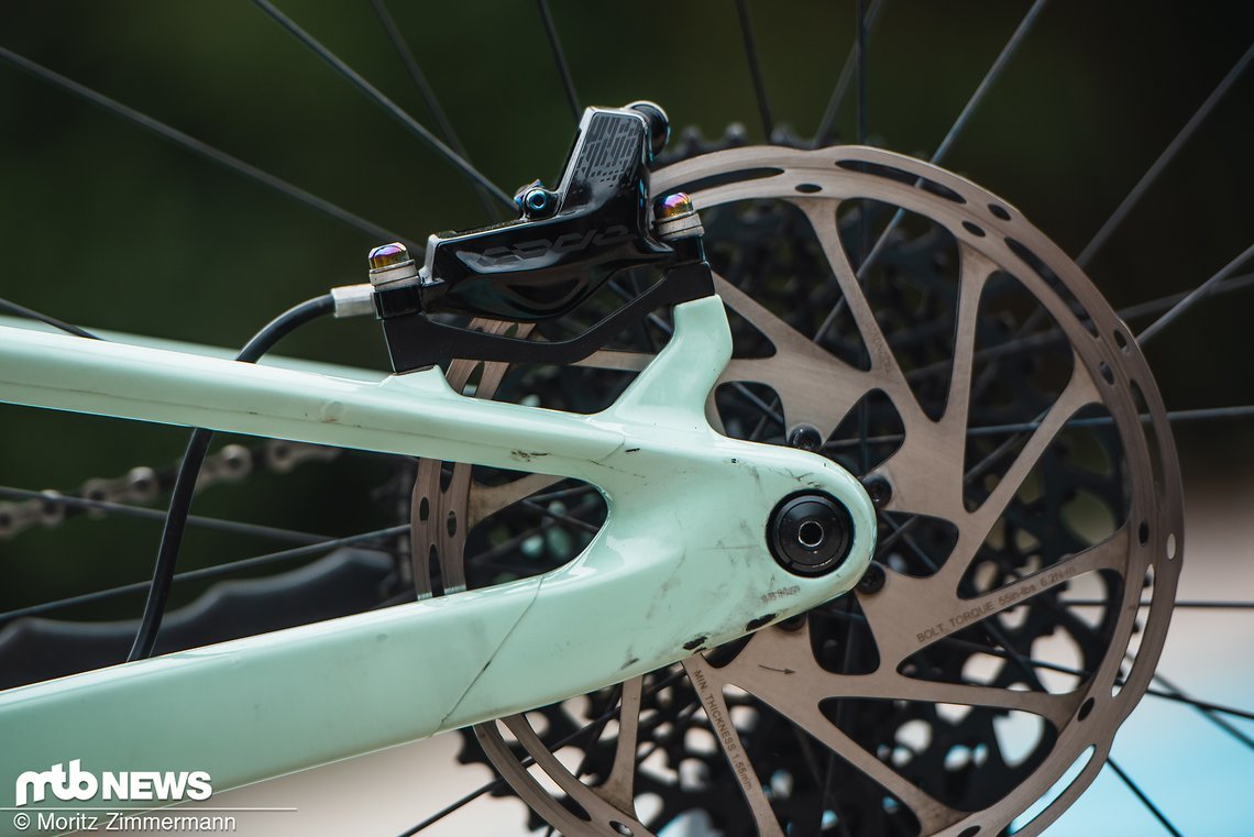

# Auf der Unterseite des Unterrohrs befindet sich eine kleine Abdeckung. Hierunter kann man etwas Werkzeug verstauen. Außerdem ist hier ein SRAM UDH Ersatz-Schaltauge integriert.

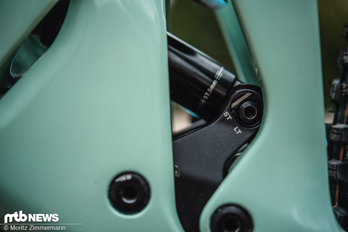

ST oder LT? Das Scor 4060 lässt sich relativ unkompliziert von der einen zur anderen Variante umbauen. Dafür muss aber unter anderem der Dämpfer ausgetauscht werden.
# ST oder LT? Das Scor 4060 lässt sich relativ unkompliziert von der einen zur anderen Variante umbauen. Dafür muss aber unter anderem der Dämpfer ausgetauscht werden.

Nicht wirklich warm geworden sind wir mit dem kurzen 35 mm-Vorbau, der in Kombination mit dem niedrigen Stack und dem flachen Lenker für unseren Geschmack die Griffe zu weit unten im Bereich der Knie platziert hat. Dieses Gefühl ist gerade beim Wechsel von einem der anderen Bikes im Testfeld auf das 4060 aufgefallen. Auch wenn wir uns nach zwei, drei Runs an das veränderte und etwas kippelige Lenkverhalten des Scors gewöhnt haben, haben wir das 4060 ST insgesamt mit einem traditionelleren Cockpit deutlich bevorzugt.

Das ist uns aufgefallen
  • Erstlingswerk vs. Establishment Dass das 4060 ST das Erstlingswerk von Scor ist, dürfte man inzwischen mitbekommen haben. Und während eine gewisse Portion Skepsis bei brandneuen, noch nicht etablierten Produkten oft nicht verkehrt ist, ist sie bei der Premiere der Schweizer doch völlig unbegründet: Das Scor 4060 ST wirkt wie ein über viele Jahre hinweg immer verfeinertes Produkt, das nicht nur auf den ersten Blick, sondern auch in nahezu allen kleinen Details überzeugt.
  • RockShox-Fahrwerk Kaum zu glauben, doch das Scor 4060 ST ist das einzige Rad in unserem Vergleichstest, dessen Federelemente aus dem Hause RockShox kommen. Doch einmal mehr haben wir die Erfahrung gemacht, dass sich Lyrik und SuperDeluxe sehr leicht an die persönlichen Präferenzen anpassen lassen und dabei ein anderes, schnelleres, weniger gedämpftes Gefühl als die Konkurrenz-Produkte von Fox und Öhlins vermitteln. All unsere Tester hat das RockShox-Fahrwerk einmal mehr überzeugt.
  • Matsch-Anfälligkeit Für unseren Trail-Bike-Vergleichstest sind wir extra dem deutschen Winter ins sonnige Südfrankreich entflohen … um vor Ort auch einige wechselhafte Tage mit Regen zu erleben. Unsere Bedenken, dass sich der Bereich rund um den Dämpfer direkt mit Matsch zusetzen würde, haben sich als unbegründet erwiesen. Das kleine Stück Moto Foam, das Scor im Dämpfer-Tunnel platziert hat, hat sich tatsächlich als ziemlich simple und pragmatische Lösung erwiesen.
  • Sattelstütze Das ein oder andere Problem hatten wir mit der verbauten BikeYoke Divine-Sattelstütze, mit der wir in der Vergangenheit an verschiedenen Testbikes durchweg positive Erfahrungen gesammelt haben. So hat sich die Stütze gerne mal in der tiefsten Position verhakt, was sich durch einen kurzen Griff an den Sattel direkt hat lösen lassen. An der EMTB-Version des 4060, die unsere Kollegen parallel im Test hatten, haben wir dasselbe Phänomen beobachtet, was ein Hinweis auf eine suboptimale Verlegung der Sattelstützen-Leitung hinweisen könnte. Besitzer*innen des Scor 4060 sollten diesen Bereich im Blick behalten.
  • Cockpit Der Umstieg auf das Cockpit des Scor 4060 ST war jedes Mal etwas gewöhnungsbedürftig – und selbst am Ende unseres ausführlichen Tests hat sich uns allen der Vorteil des sehr kurzen Vorbaus in Kombination mit einem tiefen Lenker, der die Griffe weit unten und hinten platziert, nicht wirklich erschlossen. Es ist sicherlich Geschmackssache, doch wir würden das Scor 4060 ST jederzeit mit einem klassischen 50 mm-Vorbau und einer etwas höheren Front bevorzugen.
  • 2 in 1 oder 1 in 2? Wenn man ein Rad für alles haben will und der Fokus dabei eher auf der Abfahrt liegt, ist das Scor 4060 als ST-Variante eine sehr gute und vielseitige Wahl. Als kurzhubige, effiziente Ergänzung zum Enduro geht das ST unserer Erfahrung nach fast schon zu sehr in eine abfahrtslastige Richtung. Gleichzeitig lässt sich das Scor 4060 dank modularer Rahmen-Plattform auch relativ unkompliziert umbauen. Hierfür müssen andere Steuersatz-Schalen eingepresst, ein Flip Chip umgebaut und die Federelemente ausgetauscht werden. Diesen Umbau erledigt man sicherlich nicht mal eben zwischendurch, doch allein die Möglichkeit zu haben, dürfte sicherlich eine interessante Option sein!
Der kurze Burgtec-Vorbau war nicht wirklich nach unserem Geschmack
# Der kurze Burgtec-Vorbau war nicht wirklich nach unserem Geschmack - wir haben ihn gegen einen traditionellen 50 mm-Vorbau ausgetauscht und waren mit diesem Umbau sehr glücklich.
# Aufgrund eines engen Radius knapp oberhalb des Tretlagers lief die Vario-Sattelstütze nicht ganz optimal - hier musste man hin und wieder mit der Hand kurz am Sattel ziehen, damit die Stütze ordentlich ausgefahren ist.
Fazit – Scor 4060 ST
Mit dem 4060 ST ist den Schweizern von Scor direkt zum Debüt ein Volltreffer gelungen. Das Trail-Bike bietet bergab sehr viel Sicherheit, ohne dass darunter die Agilität leidet. Auch optisch macht das 4060 einiges her, zumal die Detail-Lösungen am edlen Rahmen überzeugen können. Bergauf könnte das Scor 4060 ST für unseren Geschmack noch effizienter unterwegs sein. Dafür begeistert das Scor 4060 ST mit einem enorm hohen Fahrspaß – und auch das Preis-Leistungs-Verhältnis kann sich sehen lassen!
Pro
  • Fahrspaß
  • starkes Heck mit viel Gegenhalt und angenehmer Progression
  • Nehmerqualitäten in hartem Gelände
  • modularer Ansatz
  • stimmige Ausstattung zum fairen Preis
Contra
  • ausbaufähige Effizienz bergauf
  • leichte Probleme mit der Sattelstütze
Das Scor 4060 ST ist ein spaßiges, agiles, laufruhiges, schönes und ordentlich ausgestattetes Trail-Bike
# Das Scor 4060 ST ist ein spaßiges, agiles, laufruhiges, schönes und ordentlich ausgestattetes Trail-Bike - wer bergauf keine Bestzeiten aufstellen möchte, dürfte mit dem Erstlingswerk aus der Schweiz sehr gut bedient sein.
