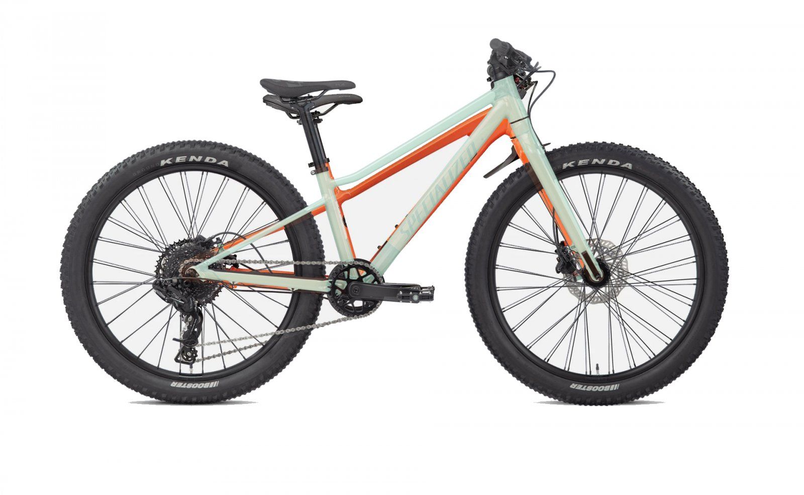

    Wer ein 24 Zoll Kinderrad ab 120cm für fast die Hälfte sucht, ich habe tatsächlich was bei Specialized gefunden. Das Riprock 24 mit Starrgabel für 570€. Am Naloo Hill Bill habe ich auch überlegt, aber 1000€ waren dann doch etwas viel. Wenn der Junge jetzt jedes Wochenede in den Bikepark wollen würde ok. Aber für zuhause erschien mir der Preis dann doch zu hoch.
    Bei Kubikes gibts einen 24 Zöller der preislich in der Mitte liegt, da war Junior noch zu klein für. Ein 24 Zoll BMC haben wir auch getestet, das war ebenfalls etwas zu groß.
    Woom? Naja, persönlich bin ich nicht der größte Fan, zumal die Kinder da nochmals fast 10cm größer sein müssen, um 24 Zoll zu fahren.
    Zum Vergleich habe ich das Specialized (orange) und das Scor mal übereinander gephotoshopped:

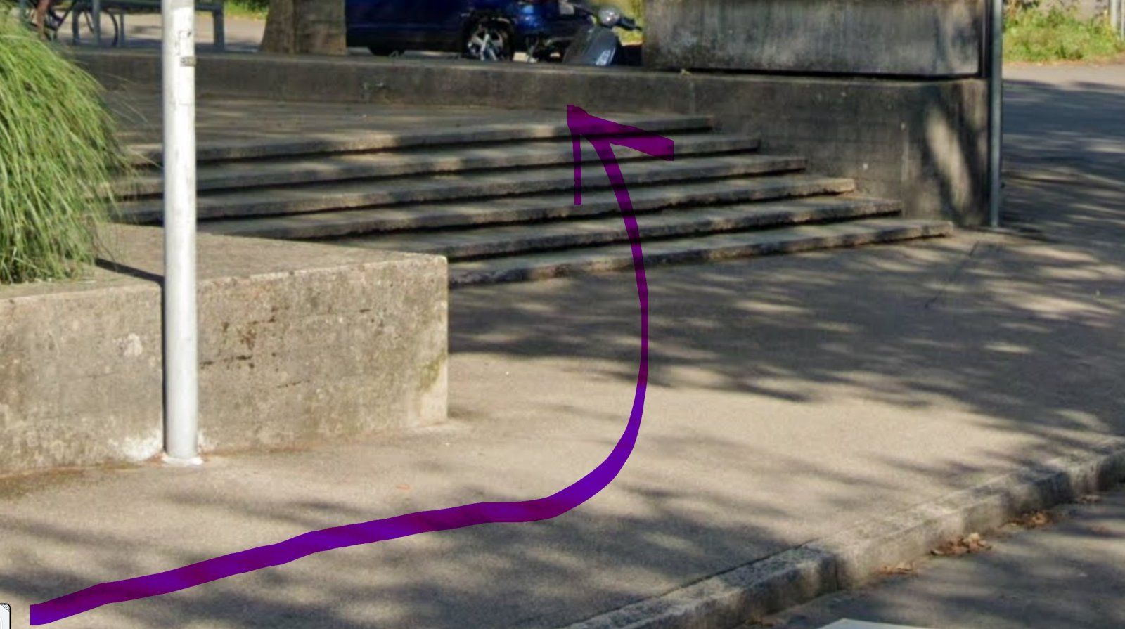

    Also beim Kurzen vom Kollege auf jeden Fall. Letztens ist der nach einer Tour ne Treppe Hochgefahren 😲
    Mit einer Starrgabel wäre das wohl Böse ins Auge gegangen. Bei der Aktion gab es Snakebites am VR&HR 😆 Zum Glück nur 500m von Daheim. Sonst ist er da immer nur Runter, auch mit seinem 16er.

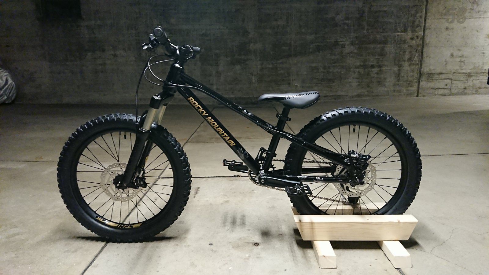

    Der wird bald 7, fährt aktuell das RM Vertex 20er. Vorher de ER Trail 16er. Mit beiden Bikes ist er am Flumserberg de Blue Salamander runter Geflitzt, ging mit beiden. Aber mit dem Vertex ist das schon nochmal eine andere Nummer. Wo wir mit unseren 26/27.5/29 Schlappen Easy drüber Rollen, muss der Kurze mit seinen Kleinen Reifen eine ganz andere Linie fahren. Jeder Schlag der jetzt durch die Federgabel gedämpft wird. Schont Ausdauer und Kraft, für mehr/länger Spass auf em Trail 👍
    Auf Tour wird auch der kleinste Buckel für Airtime genutzt 😁
    Also die Federgabel beim Vertex bringt ihm schon einen Grossen Mehrwert. Das mag aber nicht immer der Fall sein. Nur zum Cruisen um von A nach B zu kommen, reicht auch ne Starrgabel.
    Aber wenn Federgabel, dann muss es schon eine Air Version sein. Sonst bringt das ganze Absolut Null in der Gewichtsklasse.
